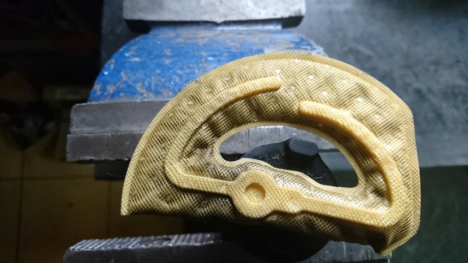

Pacjentem w tym przypadku posłuży moja Mazda 3 z silnikiem 2.0 benzyna z 2006r. która nieoczekiwanie w drodze z Tatra na krótkim postoju miała problemu z utrzymaniem obrotów a co dopiero jazdą dalej :–(
Na drugi dzień wizyta u znajomego mechanika i diagnoza – niskie ciśnienie paliwa niespełna 1Bar. Na drugi dzień zbiornik w dół gdyż od góry tylko dekiel tzw. rewizyjny i naszym oczom ukazał się smutny widok zwłaszcza po rozebraniu obudowy wkładu pompy. Filtr który zasysa paliwo się rozwarstwił i pompa pociągnęła fragmenty do siebie stąd zapewne problemu z ciśnieniem. Dołączam zdjęcia dość specyficznego filtra paliwa przy pompie.

Podsumowując w mojej Mazdzie nie znalazłem tradycyjnego filtra tylko ten przy samej pompie. Co ciekawe wszystkie wersje benzynowe mają taką sam wkład pompy, który powinien dawać co najmniej 3Bar ciśnienia na obwodzie. Niestety w moim przypadku skończyło się na używanej pompie, której filtr był na tyle dobry że można go było przełożyć, ale gdybym miał więcej czasu chętnie bym sprowadził z Chin ;–)
Filtr paliwa przy pompie

Cena samego wkładu pompy grubo ponad 1tys. zł :( natomiast filtr ok. 150zł lecz niestety nie pasował do obudowy pompy i sam serwis nie potrafił tego wyjaśnić ! Znalazłem cały zestaw w Inter Cars czyli wkład wraz z obudową zamiennik coś ok. 550zł lecz za długo trzeba było czekać i nie było pewności czy będzie pasować !
