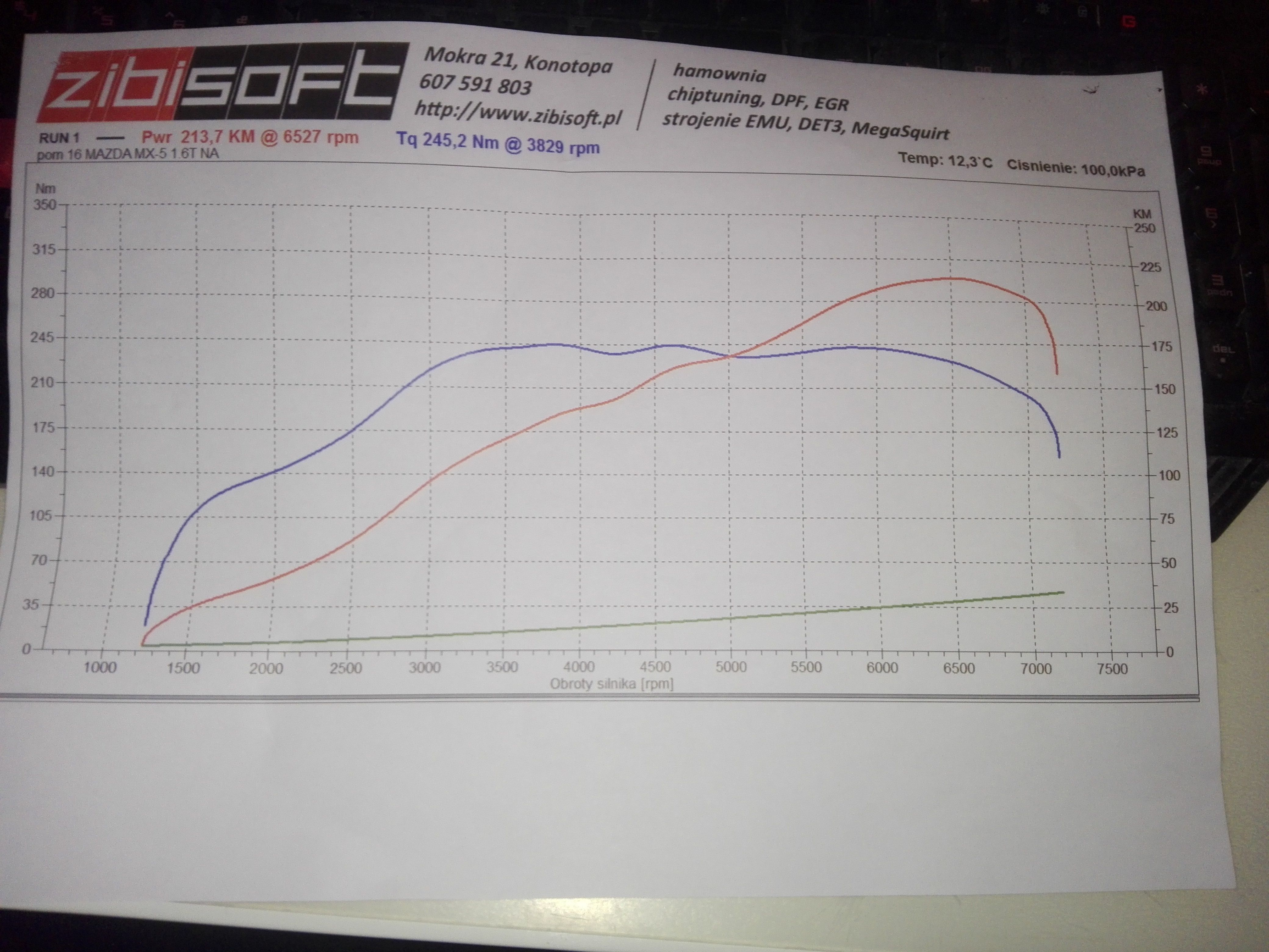

no dupohamownia mówi 130 <rotfl> trakcja taka sama jak na N/A
musze poeksperymentować z wastegatem i MBC

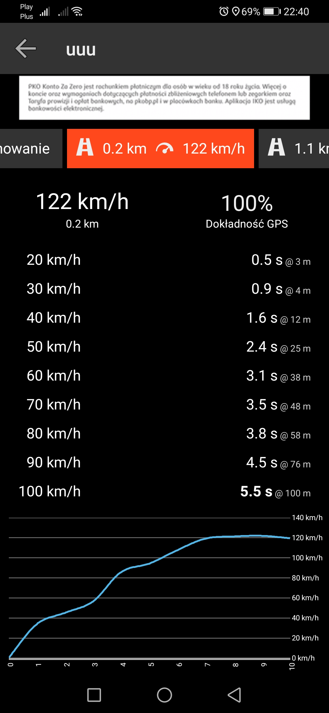

jak na 0,4 bara nad wyraz fajnie sie to zbiera. na lajcie widze zrobione 17s 0-160km/h.
Od: 13 lut 2005, 12:05
Posty: 5045 (302/150)
1/4: 12,394s
tor Poznań: 1m48,4s
tor Łódź 57,5s
Mazda CX-5 2026r.
Postprzez SponeR » 16 paź 2016, 00:38
nieee do 160 było około 20 (kamera zrobiła rybie oko ;) )
ale 7coś do setki "narazie" wystarczy
