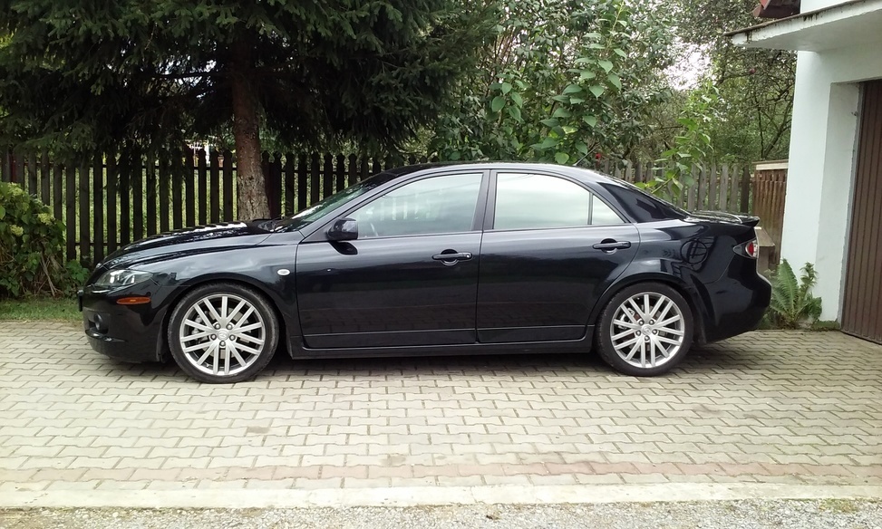

Witam, chciałem wam przedstawić moją szóstkę w wersji MPS. Nabyłem ją w maju i od tamtej pory jestem z niej mega zadowolony. Przed zakupem brałem pod uwagę dwie Mazdy , 2.5gh sedan, lub właśnie gg MPS. Ładnego sedana gh 2.5 też u nas na krajowym podwórku nie ma za wiele na sprzedaż. A więc po kilku miesiącach rozglądania się w końcu trafiłem na MPS'a który mi się spodobał i po jeździe próbnej podjąłem decyzje o zakupie. Jazda nim to czysta przyjemność, i po tych kilku miesiącach nie żałuje zakupu.
Mazda 6 GG MPS
Rok Produkcji: 2007
Silnik: 2.3 Turbo DISI
Moc: 260KM 380Nm
Napęd: 4x4
Przebieg: 145tyś
Kolor: czarny metalic
Koła: 18tki 225/40
Wyposażenie :
– Bez nawigacji , bez szyberdachu
Posiada :
– Zawieszenie gwintowane H&R
– Zawór upustowy Blowoff
– Oryginalne felgi MPS 18"
Mazda 6 GG MPS
Rok Produkcji: 2007
Moc: 260KM 380Nm
Napęd: 4x4
Przebieg: 145tyś
Koła: 18tki 225/40
Wyposażenie :
Posiada :
