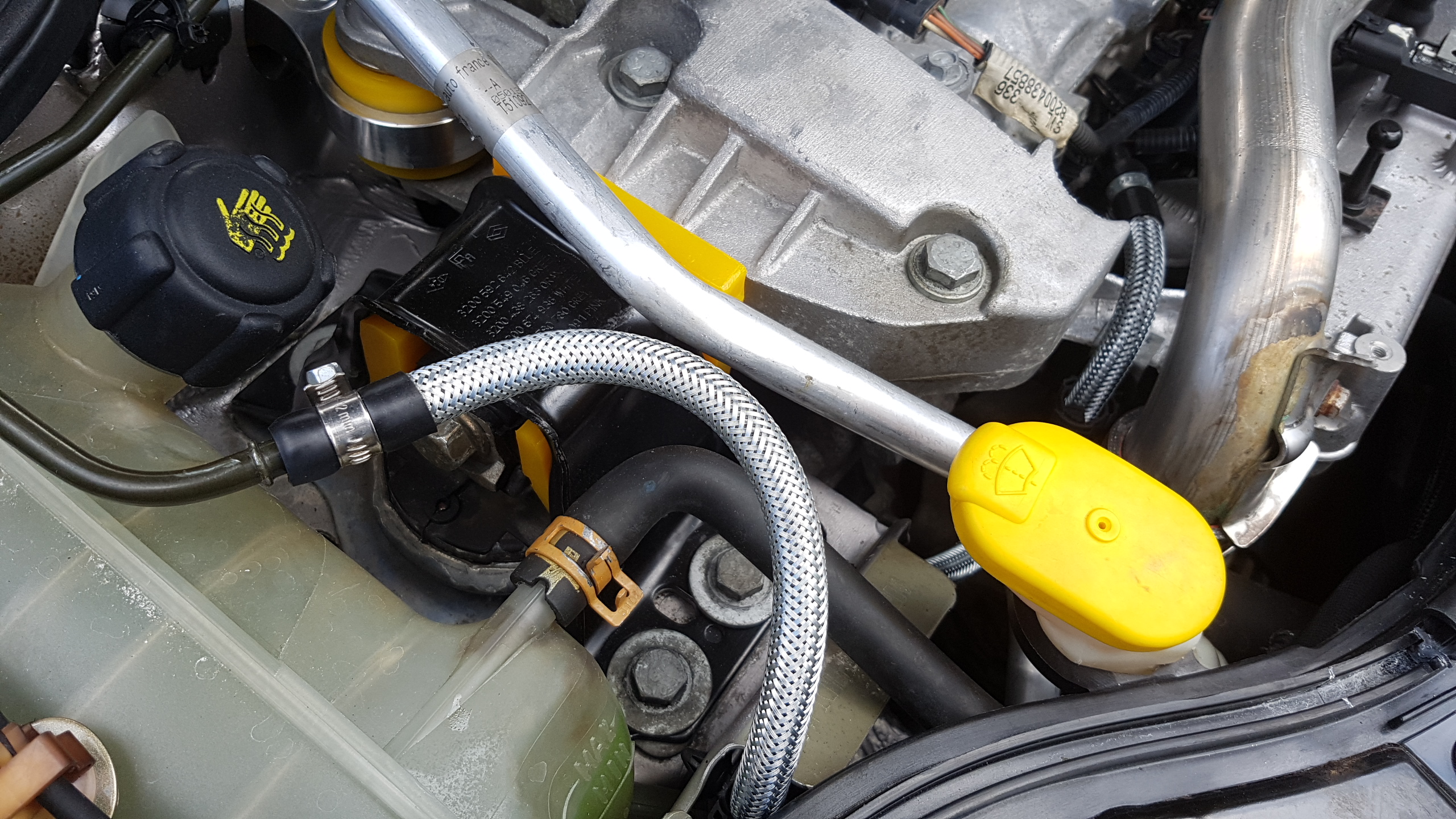

Przewód paliwowy zdrutowany po mojemu:
Dałem wężyk gumowy w zbrojeniu, ale chyba przy najbliższej okazji wymienię to na PTFE.
A było tak:
Na zjeździe z sesji poczułem smród palącej się organicznej okładziny. Otworzyłem maskę, myśląc, że to hamulce lub raczej sprzęgło, ale okazało się, że zaczynało tlić się wygłuszenie podłużnicy. Moment później pojawił się płomień. W całym tym nieszczęściu, szczęśliwie wszystko wydarzyło się już w depo, więc akcja gaśnicza była błyskawiczna. Podziękowania dla Rafała za gaśnicę, bo 1-kilogramowa to zdecydowania za mało, nawet do tak małego pożaru.
Po zdjęciu nadkola i zderzaka udało się odkryć sprawcę zamieszania. Był nim kompresor klimatyzacji, który stanął podczas jazdy. Rozgrzany pasek osprzętu w końcu strzelił i najprawdopodobniej uszkodził przewód paliwowy, z którego trysnęło na wygłuszenie.
Dziękuję Wszystkim za pomoc przy dogaszaniu i ożywaniu samochodu. Najgłębsze ukłony za poświęcenie dla Szyny i ravo, oraz Onyxa, PLastra, Speeda, Trolixa, Szkodnika, Bartosza i wielu innych osób, których wszystkich nie potrafię wymienić. Ściskam serdecznie całą ekipę, która poszukiwała pasujących części i rozstawiła namiot specjalnie po to, aby osłonić nas przed deszczem.
Dzięki paskowi z hurtowni, sprężarce z dziupli, rurce i cybantom od nieznanego mi donatora (dzięki!), kilka minut przed siedemnastą samochód udało się uruchomić :).

Zostaw jak jest bo jest lepiej niż oryginalny przewód. Ja bym tego nie ruszał.
