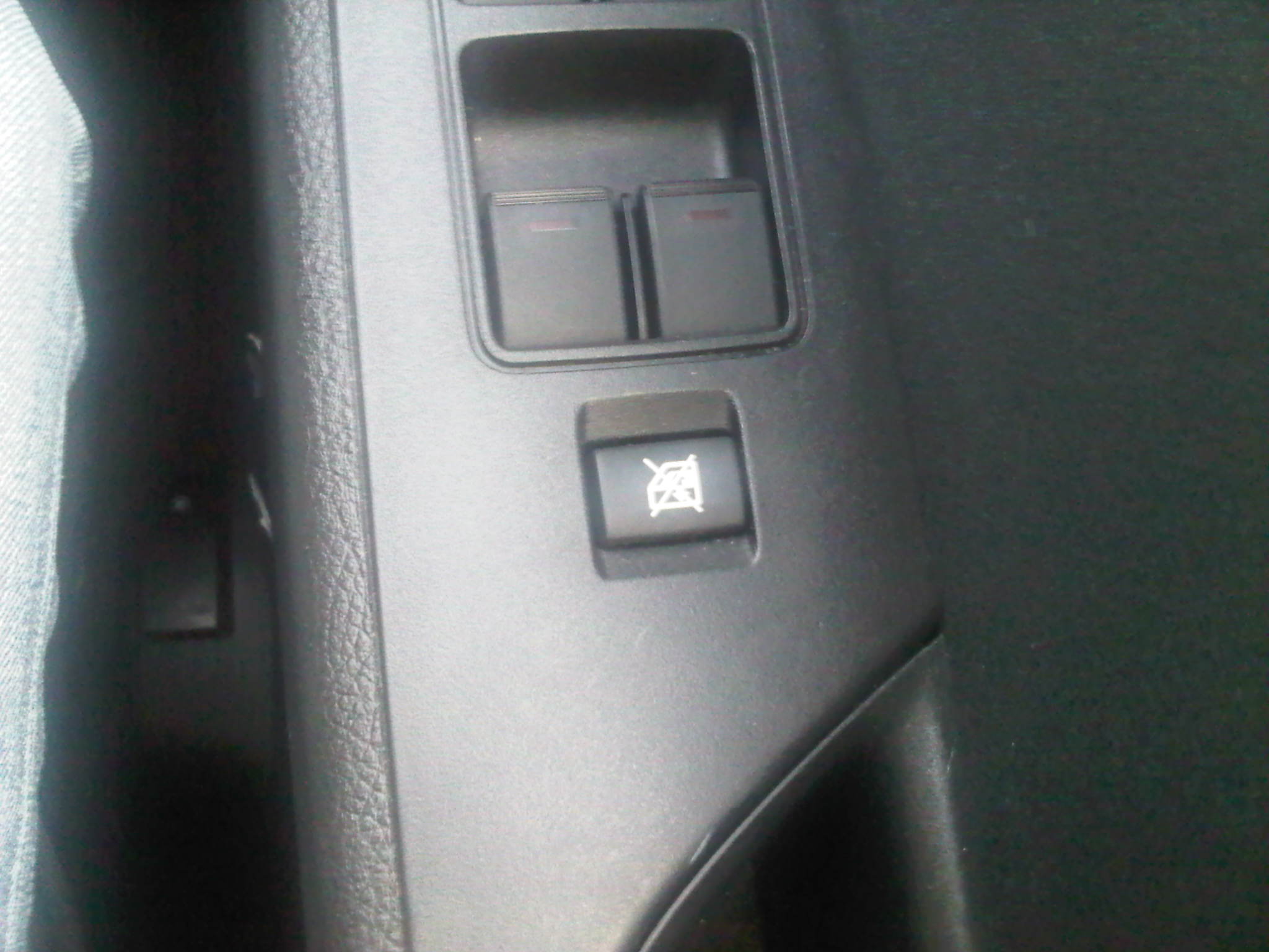

Postprzez zielony110 » 11 lip 2012, 12:18
A wyjmij centralke i zobacz, czy wszystkko jest podpiete jak powinno. Moze cos sie obluzowalo, lub problem sprawia ten przycisk od izolacji szyb ;

Postprzez tedy111 » 11 lip 2012, 12:37
Ten przycisk od izolacji szyb niby dziala bo jak go wcisne to szyby sa zablokowane znaczy nie otwieraja sie kazda ze swoich wylacznikow po wycisnieciu wszystkie dzialaja, powiedzcie mi jeszcze jak mozecie jak sciagnac tapicerke w miare bezpiecznie bo znajac moje zdolnosci manualne to wszystko polamie, a moze ktorys z kolegow z trojmiasta pomogl by mi to sciagnac i zajrzec do tego panelu oczywisci odplatnie ?
