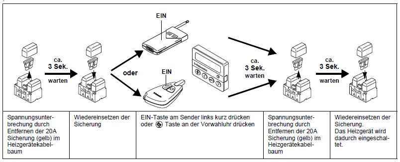

Postprzez Pabllo » 19 paź 2016, 19:10
http://www.e60-forum.de/attachments/5985.png
Zdjęcie jak się resetuje webasto prawidłowo i usuwa błędy w sterowniku zapisane.
W razie dalszych problemów piszcie, a postaram się pomóż :)

Po resecie wskazanym przez Pabllo, webasto gra i buczy.....ale rano znowu się nie włączyło. Coś, ktoś, czy serwis od razu.

Webasto można załączyć niezależnie od temperatury otoczenia więc albo działa albo nie. I tu pytanie czy chodzi o ogrzewanie postojowe czy o dogrzewanie silnika. Jeśli kila razy źle się uruchamia to Webasto się blokuje i wtedy należy je zresetować tak było u mnie – bawiłem się i zablokowałem po zresetowaniu śmiga aż miło. Latem także załączałem aby się nie zastało :D ale wtedy temperatura ustawiona na chłodzenie czyli jako przewietrzenie kabiny. Są także jak kolega napisał funkcje blokowania jeśli aku jest słabe.
