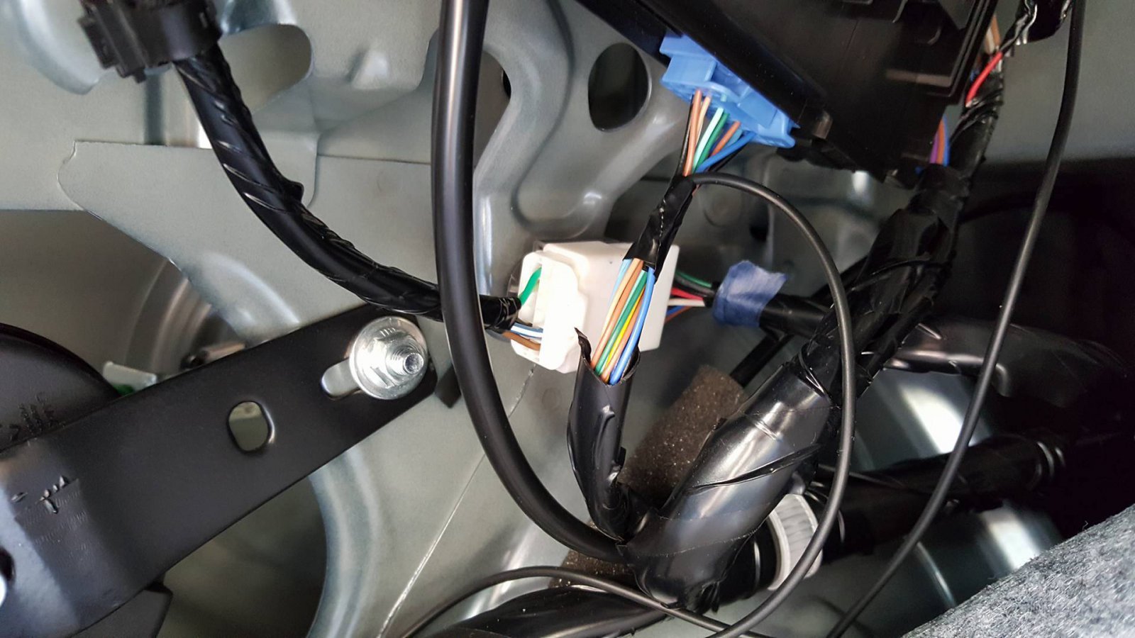

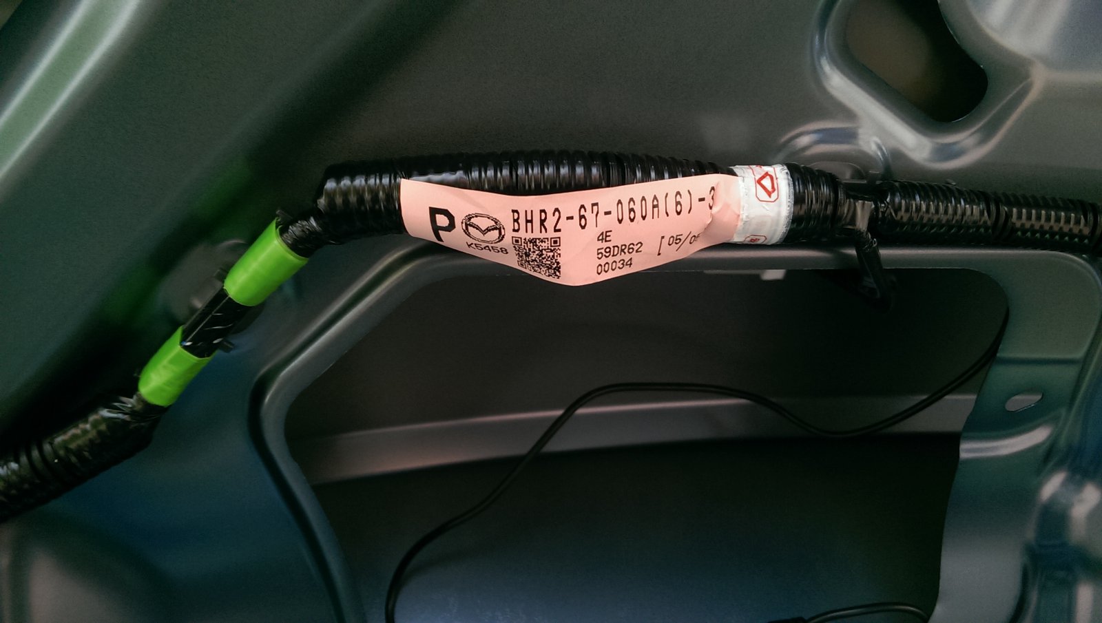

czesc
mam pytanie bede montował kamerke cofania w wiazce nie posiadam złacza C-16 o którym piszecie co widac to na zdjeciu
oznaczenie wiazki
W bagażniku znajduje sie połaczenie wiazki bagażnika w reszta intalacji , widać ze na kostce instlacyjnej jest komplet natomiast w wiazce klapy brakuje 4 przewodów (szary czarny czerwony baiły) chciałem sie dowiedziec czy to nie sa przypadkiem przewody od kostki c-16
byłbym wdzieczny jesli mogłby to ktoś sprawdzić czy moja teoria sie zgadza
oznaczenie wiazki

Rafał, przeczytaj uważnie wcześniejsze posty. Wkleiłeś zdj. 3i 4 i tam masz tą białą kostkę c-16 do której masz się wpiąć wg mojego postu powyżej lub wcześniejszych. Na zdjęciu 4 widać 4 obok siebie wolne miejsca, gdzie należy wpiąć 4 kable z kamery, lub wpinasz się w kable przed kostką jak nie masz pinów ( konektorów) właściwych.Ta wiązka czarna w klapie Cię wogóle nie interesuje, po niej możesz sobie jedynie poprowadzić kabel z kamery do kostki c-16.
