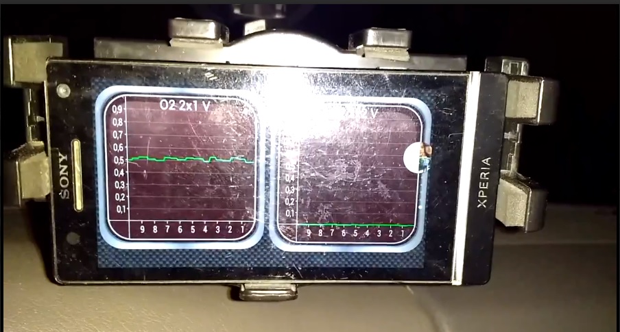

W linku poniżej filmik z wykresami pracy sond. Do 24 sekundy silnik pracował dosyć równo, potem dodałem trochę gazu i po zejściu z obrotów zaczęło się szarpanie widoczne również na wykresie sondy. Czy na pewno sondy są wadliwe...?

Pierwsza sonda ma znaczenie dla silnika, ale w tym przypadku na każdą głowicę masz 1 sondę regulacyjną i 1 odpowiedzialną za kontrole katalizatora. Razem są 4 sondy.
Twoje błędy dotyczą sondy w lewej głowicy, do tego uboga mieszanka na tej głowicy (te błędy możliwe, że są od siebie zależne i uboga mieszanka powoduje brak właściwej reakcji sondy)
Oprócz tego problem z katalizatorem wstępnym prawej głowicy no i najważniejsze ogólne wypadanie zapłonu, co skutkuje problemami z równą pracą silnika. Przewody i świece myślę, że na początek trzeba ogarnąć,, bo najprędzej od tego jest ogólne wypadanie zapłonu. Być może w późniejszym etapie aparat zapłonowy. Ale myślę, że od przewodów i świec warto zacząć. Potem zobaczysz co się będzie działo.
Swoją drogą problemy z sondami i katem najprędzej będą od gazu. Także najpierw opanuj zapłon, żeby nie wypadał, a potem pokasuj błędy, pojeździj na benzynie, zobaczysz co będzie, i oczywiście obowiązkowa regulacja gazu

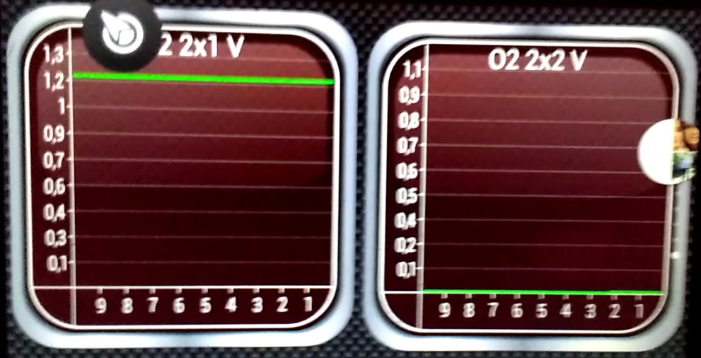

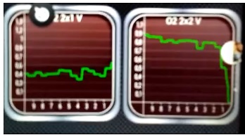

Jutro jeszcze odpalę sobie wykres dwóch sond i zweryfikuje jakie mieszkanki pokazuje, bo faktycznie powinny pokazywać na bogato jak to jest problem z układem zapłonowym.
Zaliczyłem dzisiaj jazdę z odczytami z drugich sond: są zdecydowanie niewłaściwe. Raz jedna pokazuje max druga zero, potem jedna "zaczyna pracować" a druga dalej zero no i czasami się zdarza, że obie "pracują" – wtedy nie szarpie. Jutro jeszcze nagram filmik z widokiem na wszystkie sondy jednocześnie. Zastanawia mnie dlaczego na jednej jest albo na bogoato albo w środku zakresu a na drugiej albo bardzo ubogo i w środku zakresu (dzisiaj bardzo rzadko w środku zakresu).
