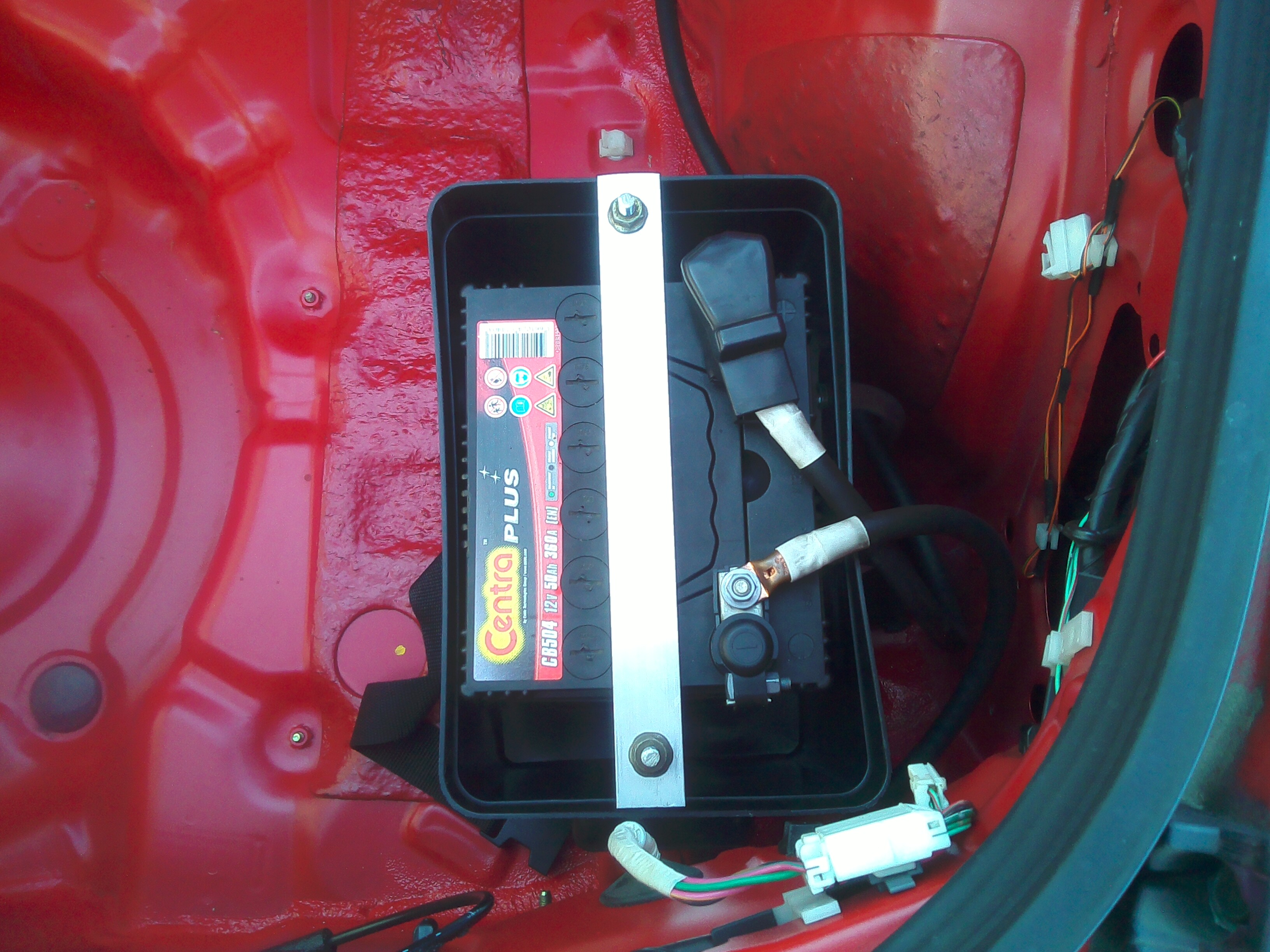

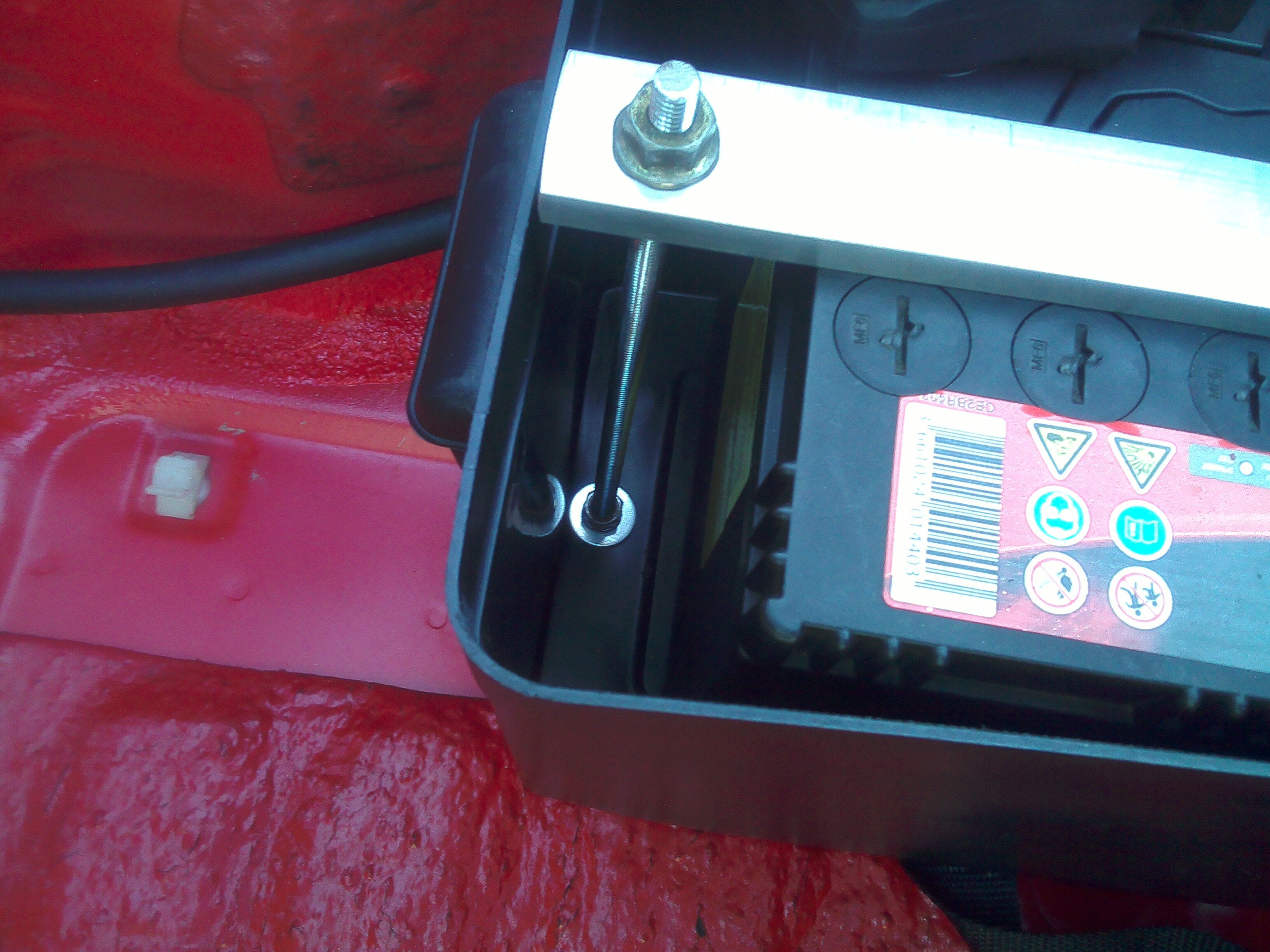

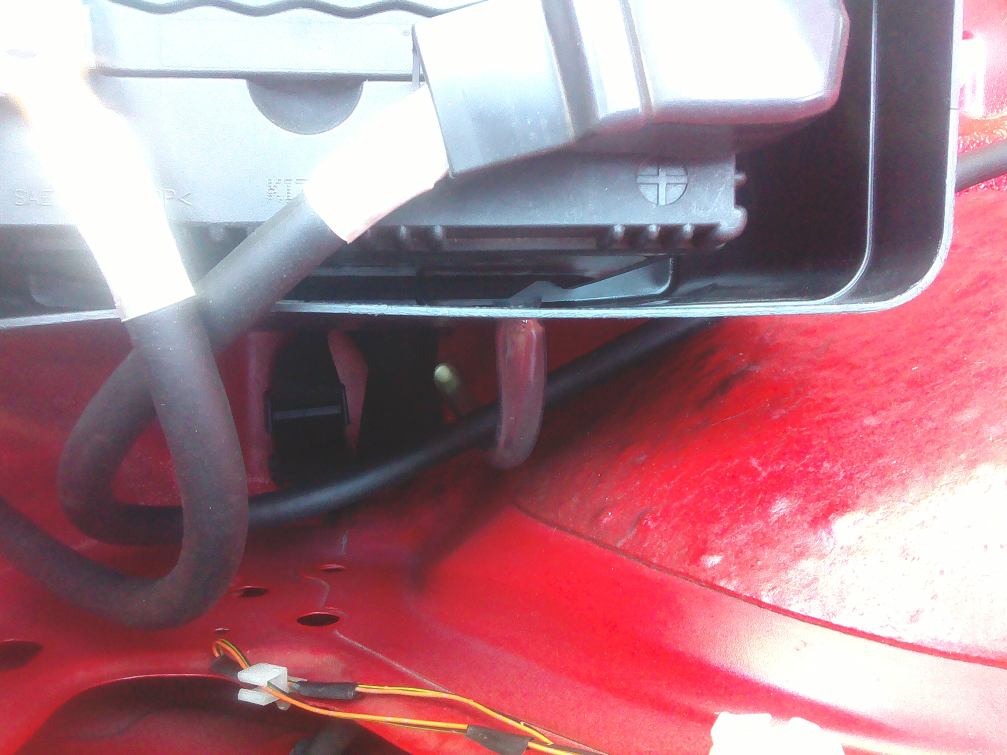

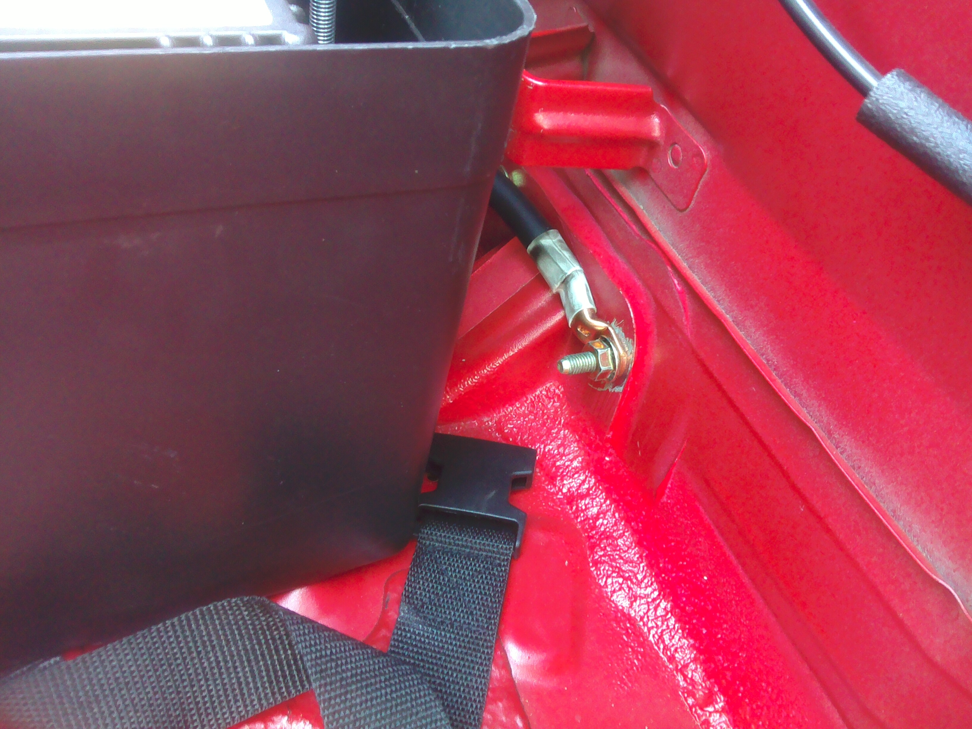

Relokacja akumulatora już dawno wykonana. Nie robiłem zdjęć, bo nie mam gotowej pokrywy. Przydałoby się pospawać brzegi lub okleić wieczko zrobione z arkusza alumuniowej blachy tak aby było szczelne. Mam dość dłubania, skupiam się teraz na treningach.
Nie przeciągam.
Mam nadzieję, że komuś się to przyda.
Nie przeciągam.

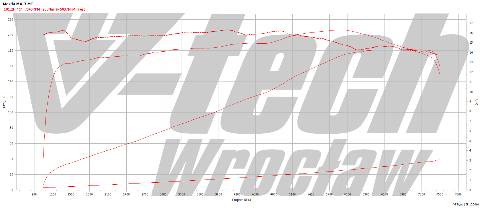

Odwiedziłem dzisiaj hamownie. Sprawdzałem także AFR.
Myślałem, że komp KL-ZE ogarnie większą przepustnicę i AFR nie będzie za wysoki.
Myliłem się, potrzebne jest strojenie i przejście na Map Sensor.
AFR od 14 do 16,5. Mieszanka uboga, ustawienie maksymalnie na ekonomię w bezpiecznych granicach dla silnika.
Na chwilę obecną nie zapowiada się na strojenie i dalsze dłubanie. Pałowanko raczej też odpuszczę.
Polecam zwiększyć głośność i obejrzeć cały filmik. Reakcja na 175 KM uzyskane na 3 biegu bezcenna.
(3:40)
Jedyne z czego się cieszę to, że moc i moment rośnie do wysokich obrotów.
Śmiało można hejtować.

A gdzie virsy
Moim zdaniem ten wydech zbyt mocno odprężył silnik i stąd taki wynik. Żaden KLZE nie miał takiego "komina".
Wnioski
Wnioski

Działają, może przy rozwierconej przepustnicy są "niewidoczne" na wykresie. Podczas jazdy ich nie czuję (wcześniej na zagiętym kolektorze były odczuwalne). Być może teraz są bezużyteczne.
Wydech ma 2,5", końcówka tłumika ma 89 mm. Wszystko w normie.

risto77 napisał(a):Moim zdaniem ten wydech zbyt mocno odprężył silnik i stąd taki wynik
mx-3lover napisał(a):Wydech ma 2,5"
No właśnie ,pytanie po co i czy jest/jeżdzi jakieś klze z 2,5cala i wypluło zdrową serię?Pamiętam że MariuSa klze mialo 2,5 ale dlatego że docelowo miało być dmuchane,kto wie czy na mniejszej średicy nie wyplułoby więcej.Auta znacznie mocniejsze i z doładowaniem mają takie średnice(2,5).IMHO 2,25 do N/A w zupełności powinno wystarczyć.Zresztą oblicznie wydechu do N/A to wyższa szkoła jazdy.
Przydałoby się kiedyś zchamować auto na 2,25 i 2,5cala dla porównania.
mx-3lover napisał(a):Rafał i Radek mieli 2,5" i mieli najmocniejsze KL-ZE.
No fakt.
Ja chcę tylko powiedzieć A nie mówiłem? Szkoda że nie dałeś znać że jedziesz na hamownie podsunąłbym Ci parę pomysłów i których sam zapomniałem.
Afr jak widzisz że niski i jakoś nie wydaje mi się żeby była to wina przepustnicy. Dodatkowo co to za hamownia? Obciazeniowa? Ja nie chcę nic mówić ale Afr powinno się sprawdzać na drodze a nie na hamowni prawdopodobnie podczas normalnej jazdy pokazalby jeszcze wyższe afr( jeszcze bardziej uboga mieszanka).
Szkoda że nie wziąłeś seryjnego kompa od k8 aby sprawdzić ile na nim Ci wygeneruje mocy. Nie chcę Ciebie martwić Ale to że moc rośnie do 7tyś do końca nie musi być spowodowane posiadaniem niby najmocniejszego klze walki kl31 natomiast posiadaniu prostego kolektora oraz bardzo dużego wydechu wraz z kolektorami wydechowymi. Moment masz taki sam jak ja nawet niższy dodatkowo masz o wiele słabszy dół niż ja możemy zwalić to na kolektor ja mam zagięty za to o wiele mocniejszą górę 20NM na twoją korzyść przy 7tyś to bardzo dużo. Bardzo dziwne te pomiary na hamowni chłopaki wiedzą co robią? Testować samochód N/A zaczynając od 1000 obrotów? Na wykresie nie widać momentu otwarcia vrisow może przez słabe rozmieszczenia na wykresie bardzo rozciągnięte.

Zatem jest to również przyczyną niskich wartości dla każdej innej mazdy. Pytanie tylko dlaczego oryginalny sterownik pozwala na taki stan rzeczy? Sondy Lambda masz w 100% sprawne?
Dopisano 5 paź 2016, 21:29:
Nie wiem jak wy ale ja nadal widzę mocne kopcenie pojazdu i nie jest to chyba biały dym pary wodnej tylko niebieski.
Oleju nie ubywa?
Dopisano 5 paź 2016, 21:16:
mx-3lover napisał(a):Przyczyną niskich wartości jest wysoki AFR.
Oleju nie ubywa?

ravo napisał(a):Nie pitol tylko dawaj na strojenie i zacznij jeździć.
Myślę, że urlop od Mazdy dobrze mi zrobi.
Marcin głowa mnie rozbolała po przeczytaniu twojego posta. Przepływomierz może nie ogarniać. KL-ZE Rafała też chlało olej litrami

Tez widze niebieski dym przy wkrecaniu na obrotry, to ze po odpuszczeniu wywala kłeba norma.. I tak nie jest zle. Niejeden sie pilił na ok 180~kunia a wychodziło po 150-160:P Tak nie jest źle . Po storejniu napenwo sie poprawie
- Od: 8 mar 2010, 18:20
- Posty: 7406 (216/46)
- Skąd: RLE 0...0 RLE 4..91
- Auto: Mazda BA 323f 97' Z5 PB+LPG
Prawie każda Mazda bierze olej moja również jednak kopcic mi nie kopci tutaj u Ciebie jest kiepsko, to co jest na tym filmiku to jakaś masakra.
Dzięki, z Tobą zawsze fajnie się rozmawia
. Postaraj się oczywiście jak przestanie boleć Ciebie głowa
ustosunkować się choć do części mojej wypowiedzi oraz odpowiedzieć na kilka pytań.
Zawsze jak byłem na hamowni zapomniałem wrzucić mazdy w tryb serwisowy. Wtedy komputer nie korzysta z żadnych czujników tylko leci po swojej mapie. Można by wtedy sprawdzić zarówno Afr jak i moc chociaż raczej pełnej mocy w trybie serwisowym się nie osiągnie jednak pozwoli to sprawdzić czy jest to wina sond czy przepływomierza czy może samej mapy.
Mówię szkoda że nie Sprawdziłeś na seryjnym kompie z k8 wynik mógłby być ciekawy a nie zapominaj że jedno z najmocniejszych klze Jeździło na kompie k8. Skoro w KLDezmiana kompa daje taki przyrost mocy to ciekawe co by było na klze pomyśl o tym.

jechałem wczoraj czerwoną strzałą fakt było mokro i ruch na drodze.
Auto super przyspiesza , od 4500 ob / min wgniata w fotel i dostaje 2 kopa .
Cyfry cyframi auto ładnie jedzie nie muli nie dławi sie nie ma zdyszki ciagnie od dołu do samego końca .
Kierowca musi troche sie ogarnąć i nie redukowac z 3 na 2 przy 80 km / h ale to inna kwestia.
Ogolnie 180 KM na 1050 KG robi robotę
A mapy sie dopieści jak wcześniej skrzynia nie wybuchnie.
Mazda CX-5 HOMURA BLACK
Czyli wyszło standardowo
Mamusie oszukasz, tatusia oszukasz ale KL-a nie oszukasz
PS. generalnie dziwny ten AFR, bo u mnie silnik był mocno podlany nawet przy odcięciu, więc albo mają mega wydajny wentylator, który tyle dostarczył powietrza albo bym się tym nie przejmował i jeżdził.
