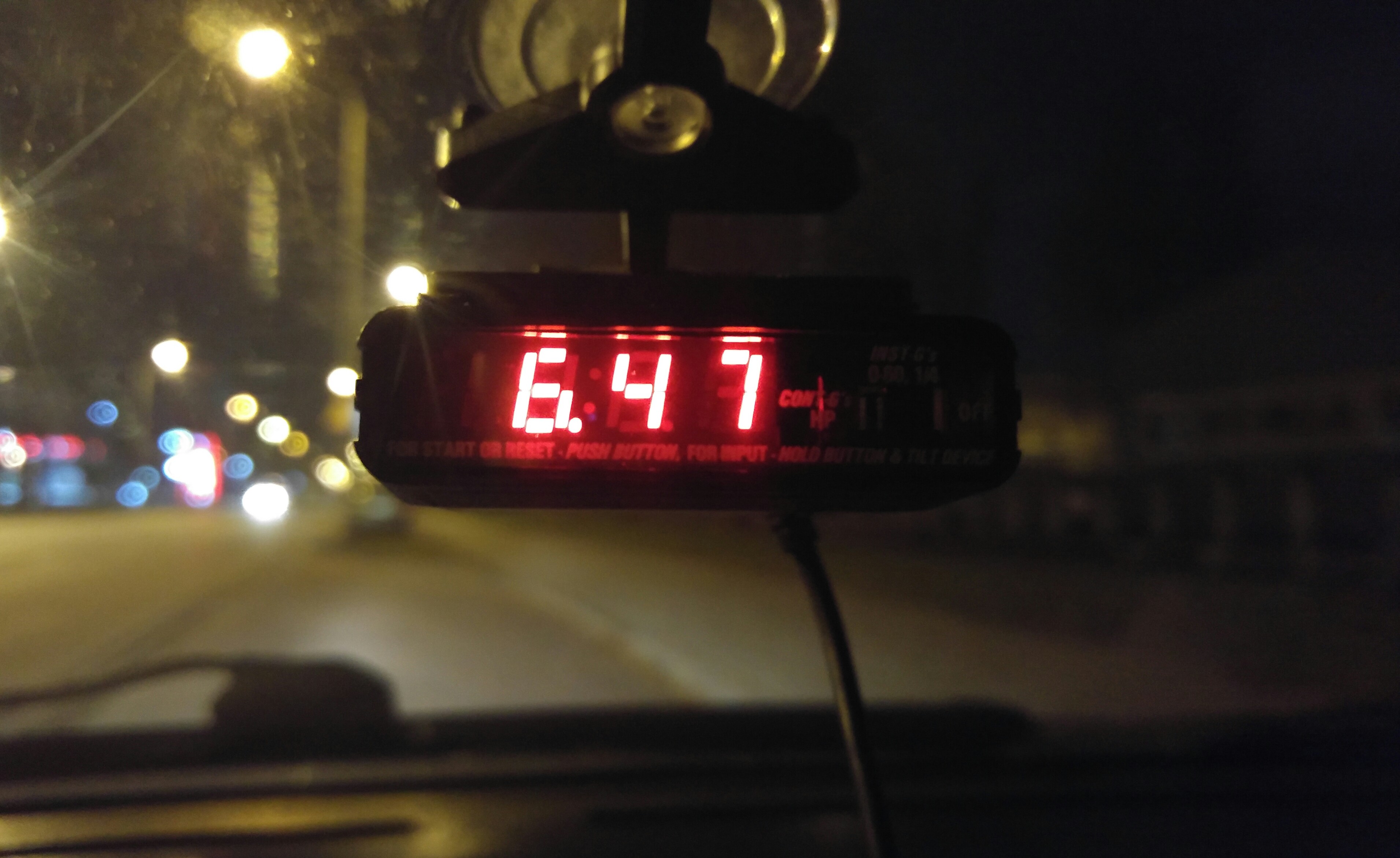

Postprzez marcinowozniako » 12 lis 2016, 01:02
Z mazda w sumie wiele się nie dzieje jakieś bieżące naprawy a tak leje benzynę i jeżdżę.
Jednak ostatnio zakupiłem gtecha pro z myślą o takim półprofesjonalnym pomiarze czasow 0-60mph i 1/4. Dzisiaj z racji że było w miarę sucho całkowicie nie ale na tyle żeby można było porobić całkiem niezłe czasy więc Porobilem. Przejazdów mnóstwo głównie 0-60 gdyż szukałem możliwie jak najlepszego startu.
Pokaże oczywiście najlepsze czasy zarówno na 1/4 jak i 0-60mph.
Best 0-60:
Best 1/4
I prędkość na linii 1/4:
I jakby ktoś szukał jakiś nieścisłości to czas 1/4 niej Jest kontynuacją przejazdu 0-60. Niestety mój gtech albo mierzy czas 0-60 albo 1/4 więc jak jadę na 1/4 nie pokaże mi czasu 0-60 zatem to były 2 różne pomiary. Myślę że czasy są niezłe wymiana opon na lepsze na pewno sporo może tutaj jeszcze pomóc.

Postprzez rafał88 » 12 lis 2016, 08:57
NOoo oo tej porze roku złapac przyczepnosc naprawde ciezko a i takzacny wynik <spoko>
