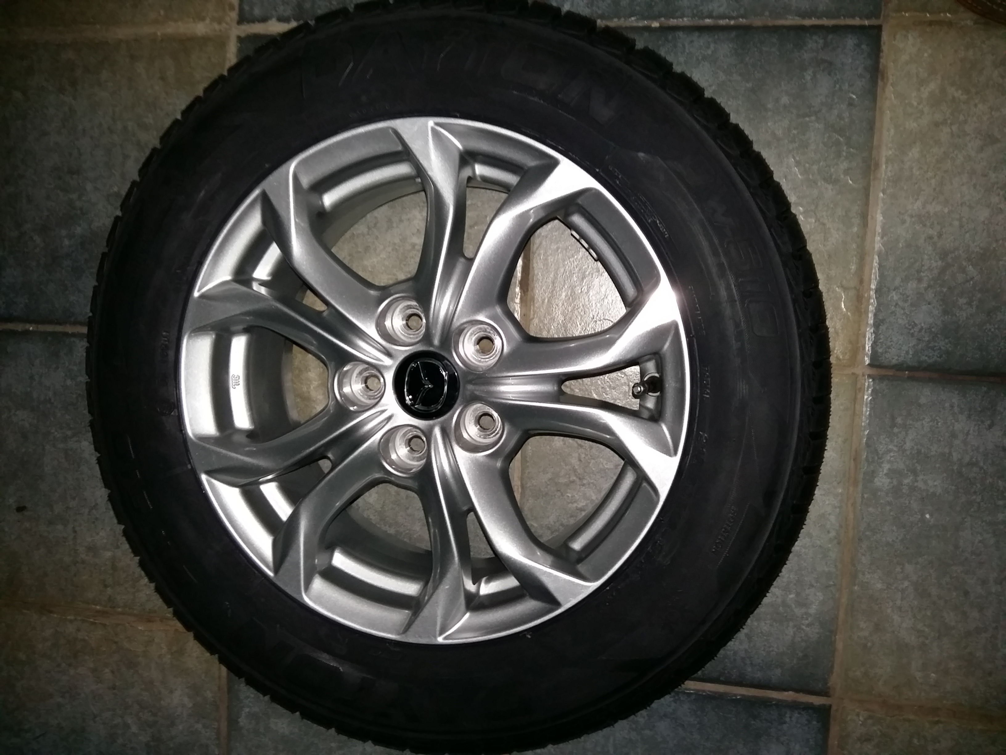

Witam!
Swojej Madzi kupiłem i juz zmieniłem obuwie .– Kormoran snowpro b2. 215x60x16 99 V po 230 zeta

Ja mam na zime felgi 16 cali Mazdy opony Michelin Alpin A5, miałem do wyboru jeszcze Goodyer UG Performance G1. Za komplet felgi plus opony musiałem zapłacić 750e
