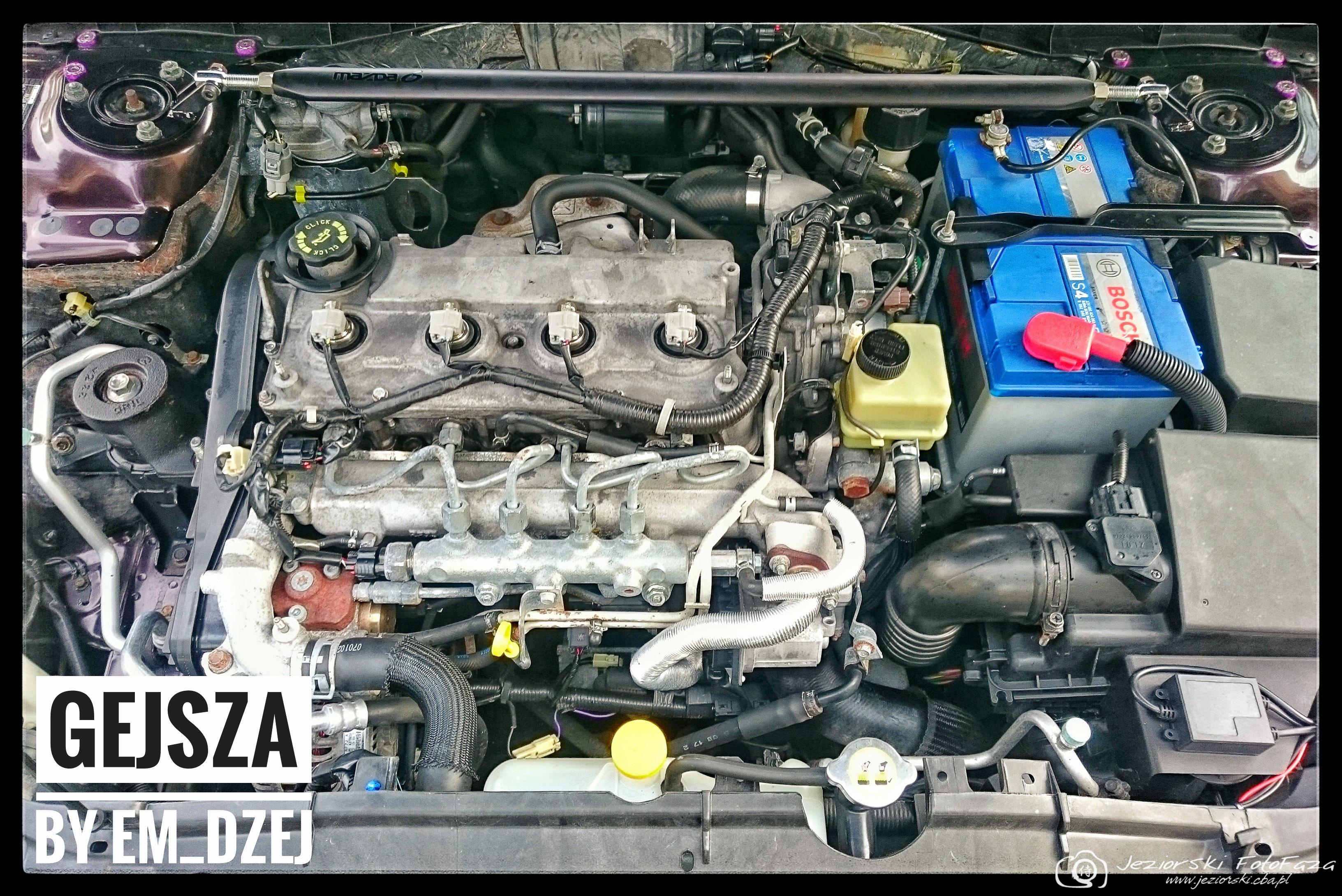

Działo się ostatnio u Gejszy <ok> <spoko>
W związku że pyknęło 180tyś , zrobiliśmy grubszy serwis
Wymiana kompletnego rozrządu na ORY MAZDA z mazdparts
Wymiana paska alternatora
Wymiana podkładek pod wtryskiwaczami i rozdzielaczami ( dali gratis to wymieniłem ponownie )
Czyszczenie EGR
Czyszczenie Przepustnicy
Sprawdzenie smoka ( po 3latach czyściutki ) <spoko>
Wymiana kompletu filtrów na KNECHT
Wymiana oleum na MAZDA ULTRA DPF
Wypucowany też został silniczek
Efekt odczuwalny, zawsze było dobrze a teraz jest lepiej <serduszka>

Postprzez Yoki » 27 wrz 2016, 11:26
Widać, że auto jest bezproblemowe bo pod maską nie ma żadnego WOW i tam nie zaglądasz :)
