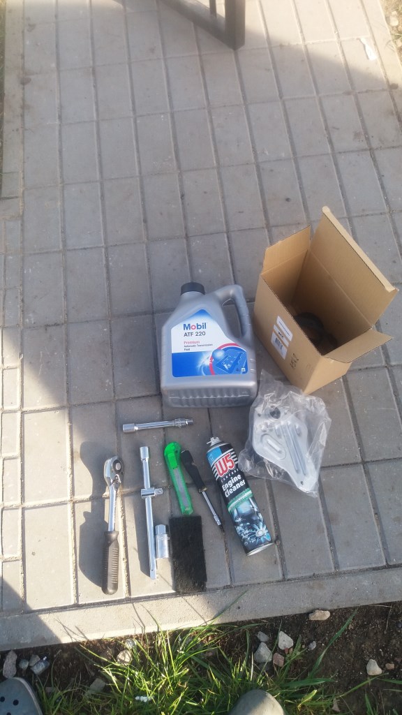

1. To co będzie nam potrzebne do zabawy:
*Klucz 21 do kół
*Podnośnik
*Klucz 10 na grzechotce
*Olej
*Filtr i uszczelki
*Nożyk tapicerski
*Czyścik
*Lejek
*Opcjonalnie engine cleaner lub coś podobnego.
I celowo nie piszę ,że piwo. Piwo ma być swego rodzaju trofeum, czymś co ma nas motywować do pracy, także bez skończonej roboty nie ma piwa! Kurzyć cigarety można do woli, dopuszczalne jest podnoszenie morale poprzez nucenie „piwo, piwo, piwo, pyszne z pianką piwo, piwo!” <lol>

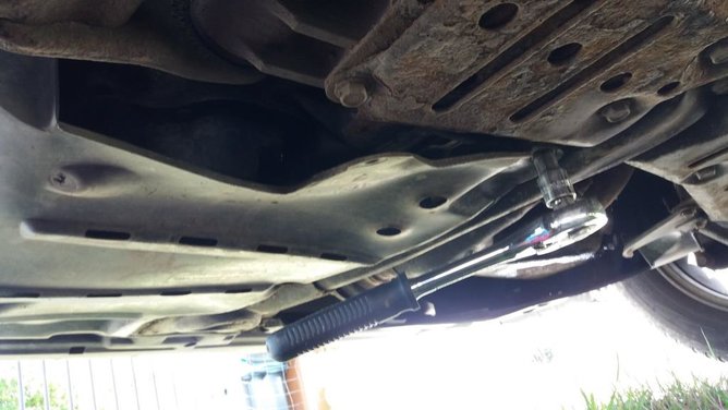

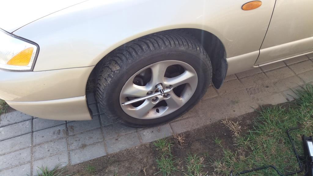

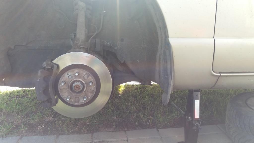

2. Standardowo zabieramy się do zrzucenia koła, by mieć w miarę swobodny dostęp.
3. Przystępujemy do zdjęcia plastikowej osłony skrzyni, mocowana jest na dwie śruby z boku oraz 4 od spodu klucz 10mm.

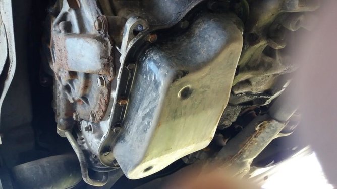

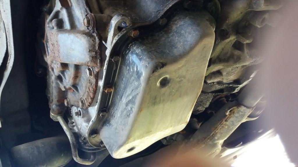

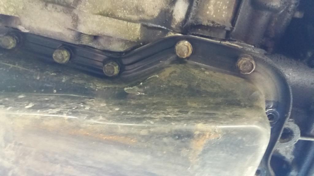

Widok misy po zdjęciu osłony.

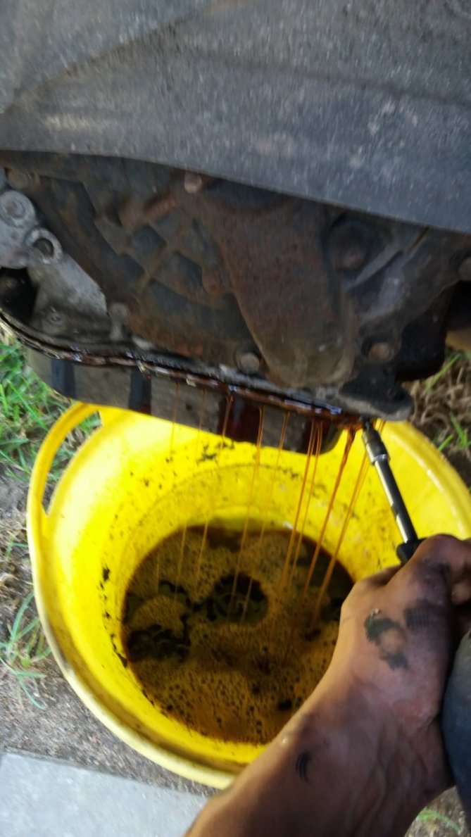

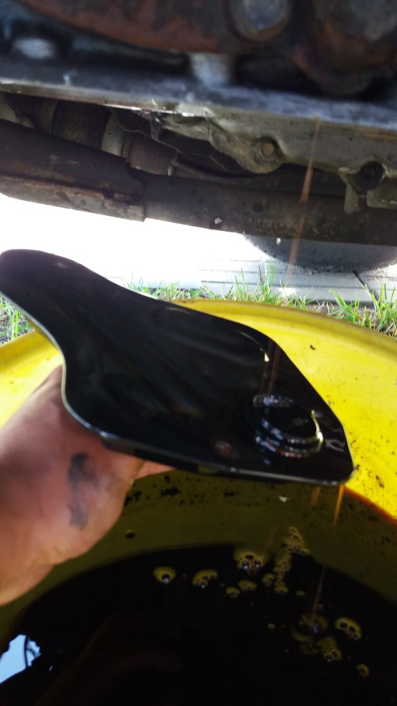

Odkręcamy kolejno śruby wokół misy, ja tylny rząd odkręciłem do połowy, by formować gdzie ma lecieć strumień oleju.

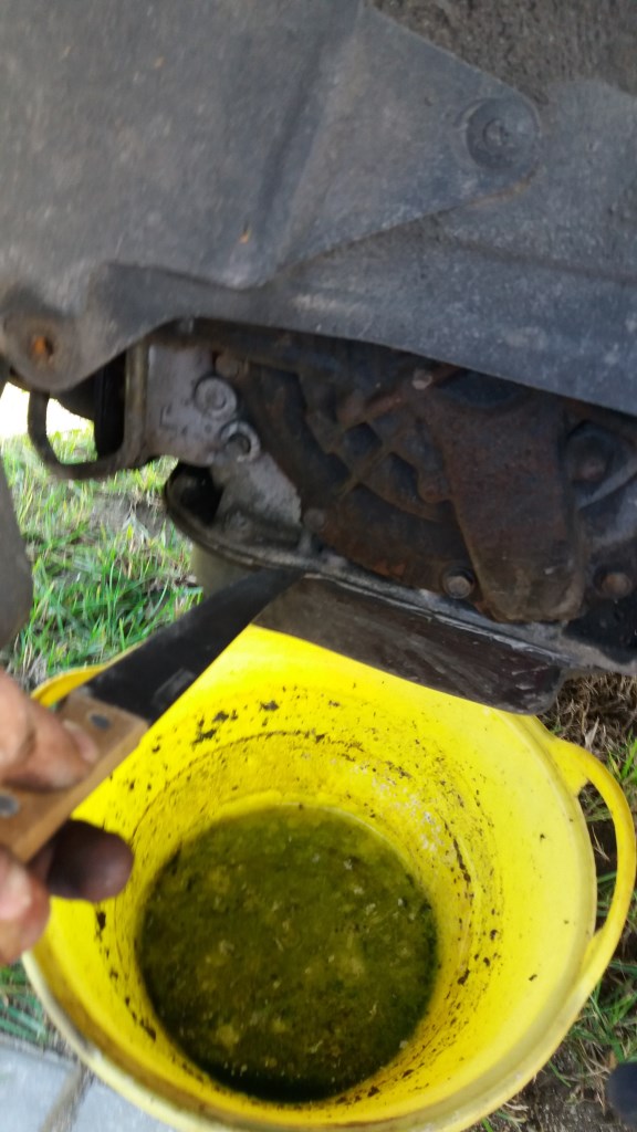

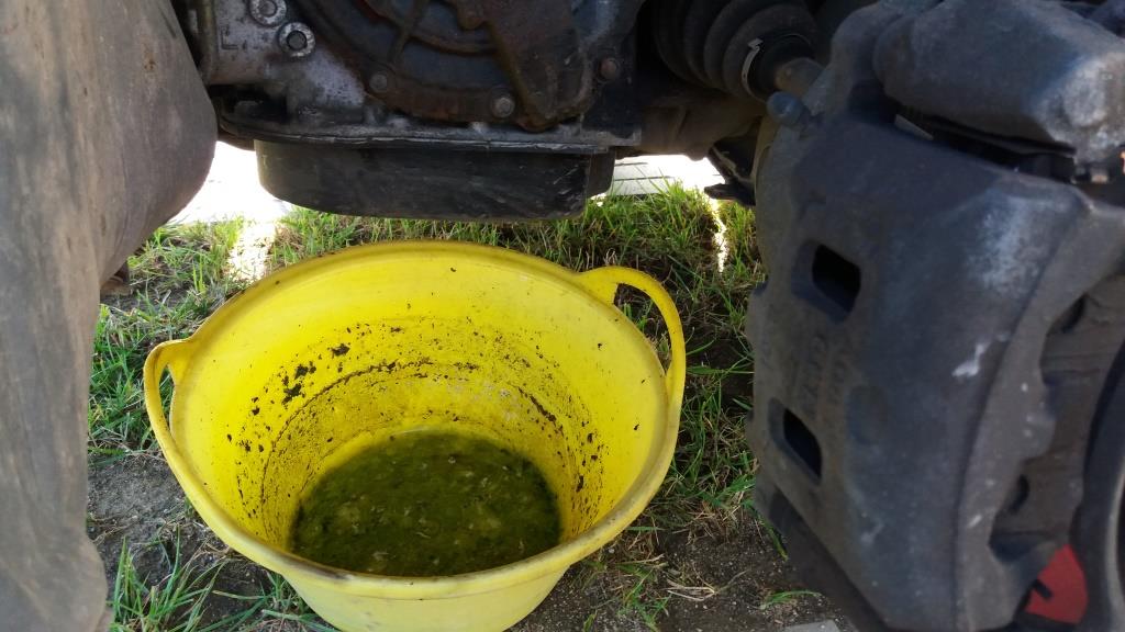

Podstawiamy miskę lub jakieś inne naczynie.
I teraz pierwsza część koszmaru <killer> , jeżeli misa była przyklejona na masę uszczelniającą przygotujcie się na pierwszą ofensywę. Ile kobiet lekkich obyczajów poszło w ruch to nie da się zliczyć. Nasze zadanie to podważyć misę na tyle by puściła.
Dzięki pozostawieniu tylnych śrub, olej spokojnie spływa do naczynia.

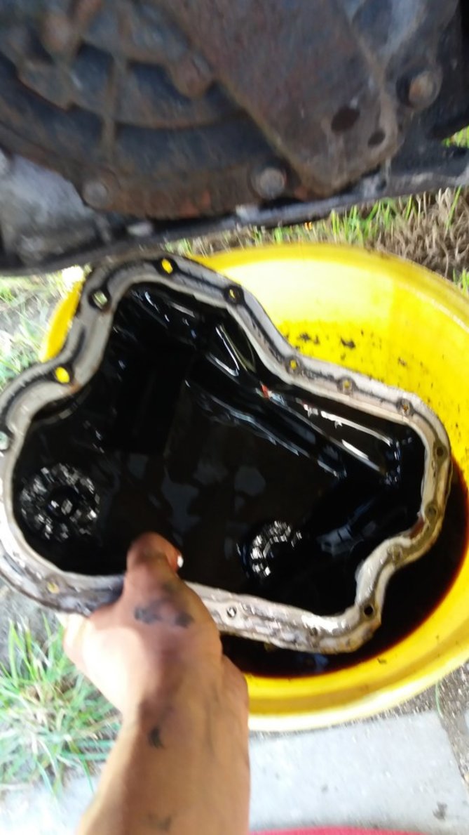

Gdy pierwsza powódź się skończy, można odkręcić pozostałe śruby i ściągnąć misę uważając, by nie rozlać resztek oleju.
Wyciągamy bagnet, by olej łatwiej spływał.
Druga a zarazem ostatnia część koszmaru (tylko w przypadku klejenia wcześniej na masę uszczelniającą :P ) musimy dokładnie oczyścić styk misy oraz magnesy (mi to zajęło około godziny).

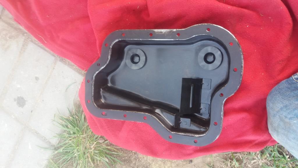

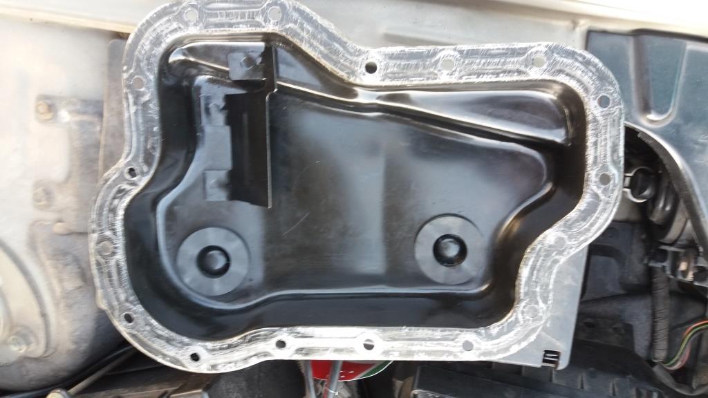

Widok już wyczyszczonej misy.

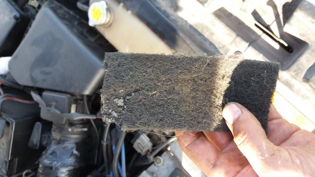

Do czyszczenia styku użyłem czyścików jakich się używa do obróbki rur miedzianych przed założeniem kształtki.

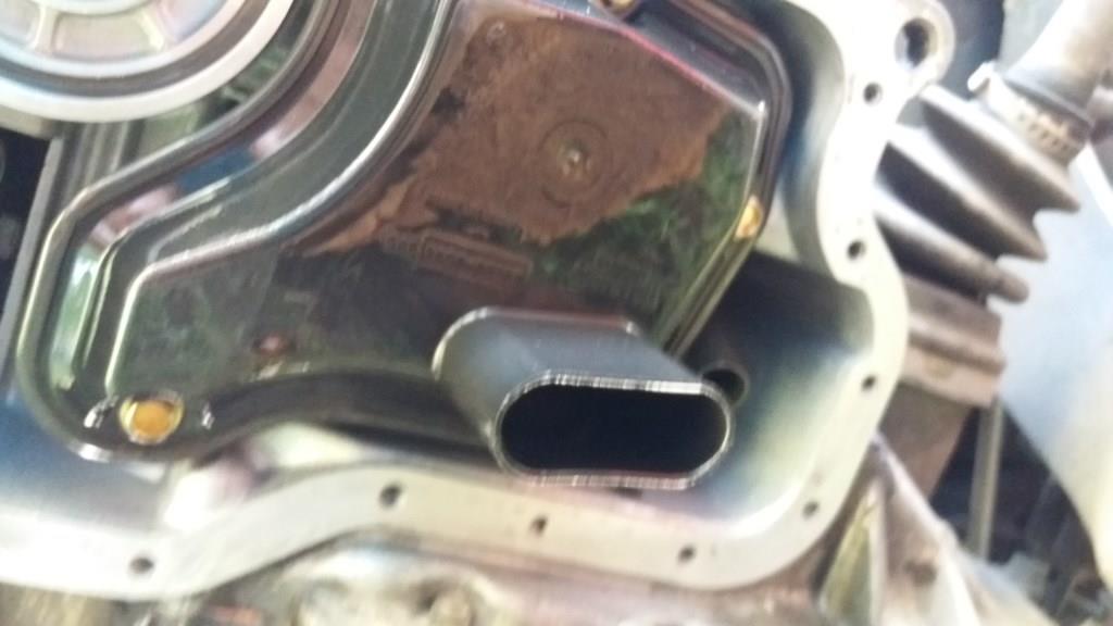

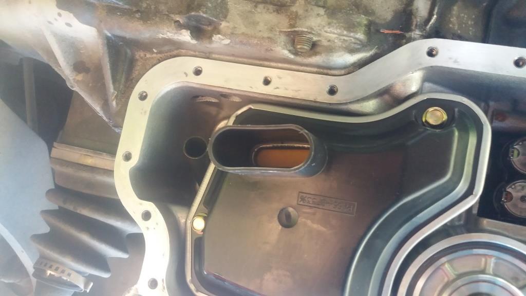

Wracamy pod auto i zabieramy się za filtr.

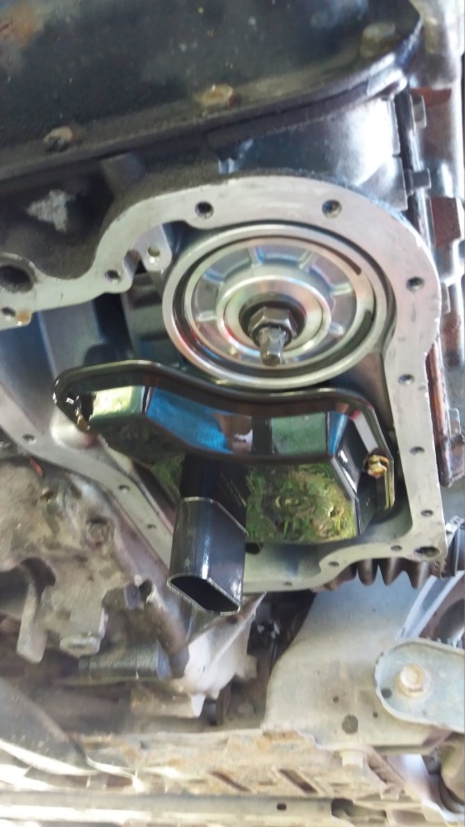

Filtr jest przymocowany na 3 śruby 10mm odkręcamy i wyciągamy filtr.
Uważamy bo w filtrze znajdują się resztki oleju, dlatego cały czas miska spoczywa pod autem.

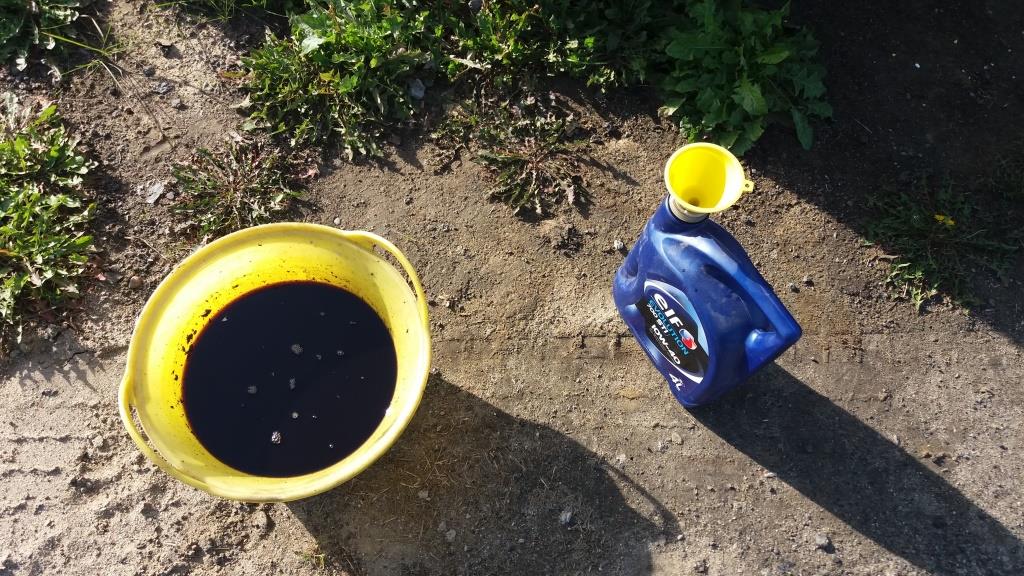

Gdy cały olej ścieknie, zabieramy miskę , ja przy pomocy pojemnika po oleju silnikowym sprawdziłem ile dokładnie udało mi się spuścić oleju ze skrzyni. Dzięki temu wiedziałem dokładnie ile oleju będę musiał wlać.
A teraz odwrotna kolejność, zakładamy małą uszczelkę na filtr i montujemy go z powrotem w skrzyni,.
Przypasowujemy uszczelkę
I przykręcamy misę do skrzyni pamiętając, by śruby dokręcać na krzyż oraz by za mocno nie dociskać. Oczywiście gdybym nie ukręcił jednej śruby to by było święto. <glupek2>

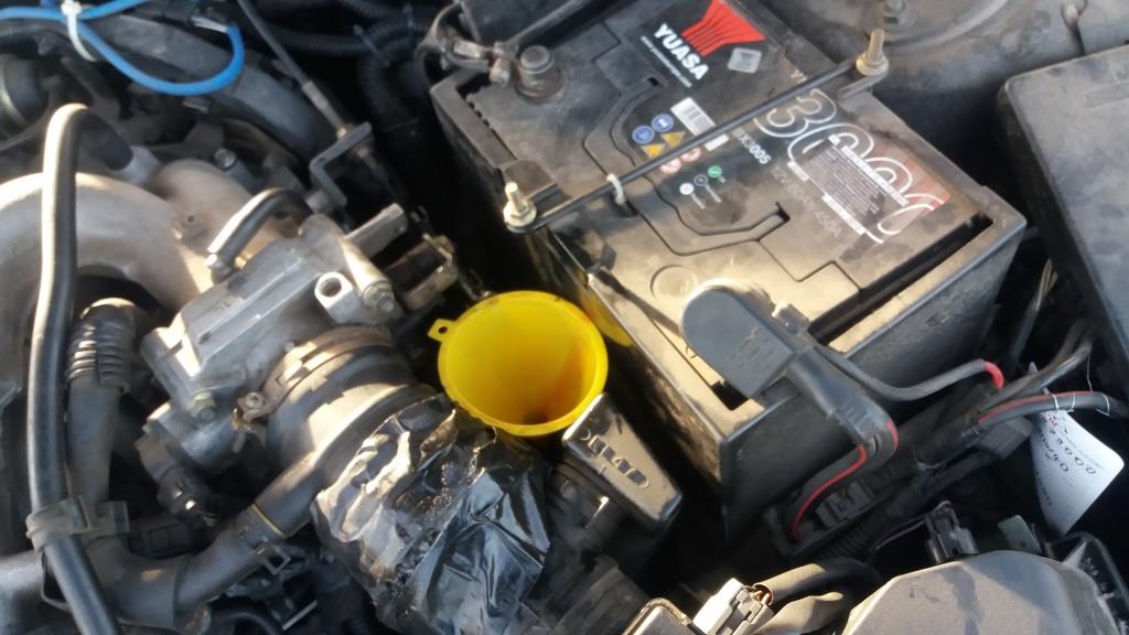

Gdy misa jest z powrotem na miejscu, zakładamy koło, wkładamy lejek do bagnetu i nalewamy olej.

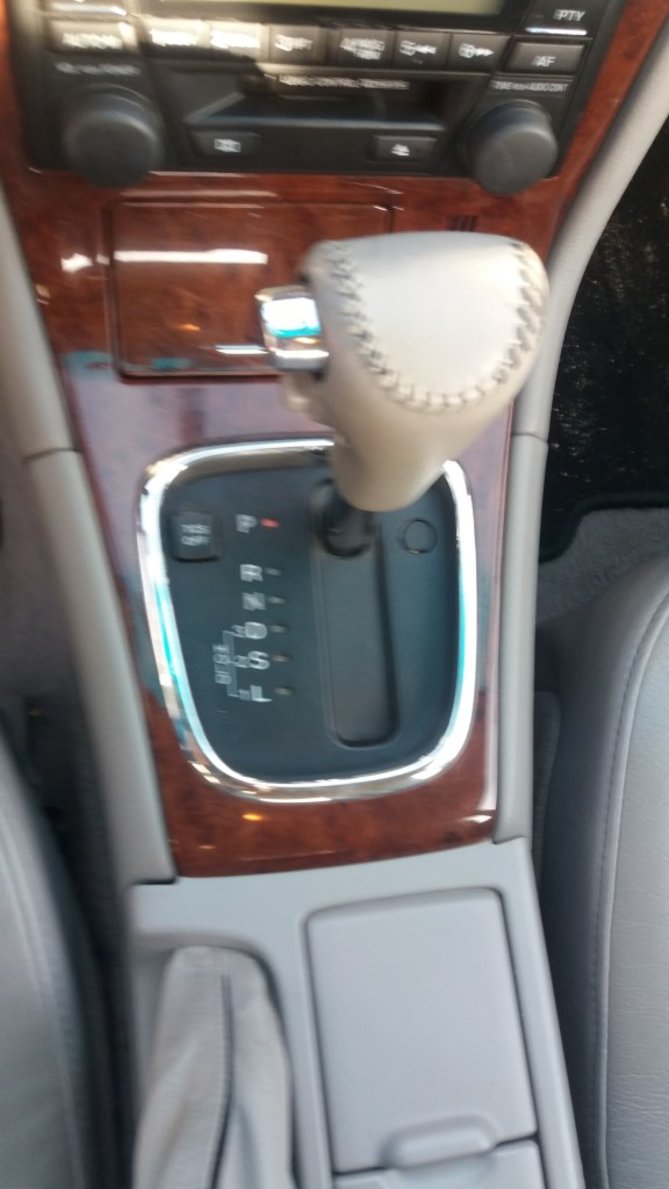

Następnie odpalamy samochód i przesuwamy dźwignie od pozycji P po L zatrzymując się na około 2sek na każdej pozycji.
Sprawdzamy poziom oleju, jeżeli jest w normie to wykonujemy jazdę testową około 5km, jeżeli za mało dolewamy i dopiero ruszamy w trasę. Po powrocie znowu stawiamy auto na lewarek i ściągamy koło. Sprawdzamy czy nie ma ,żadnych wycieków, jeżeli wszystko jest ok, możemy założyć z powrotem osłonę, i koło.

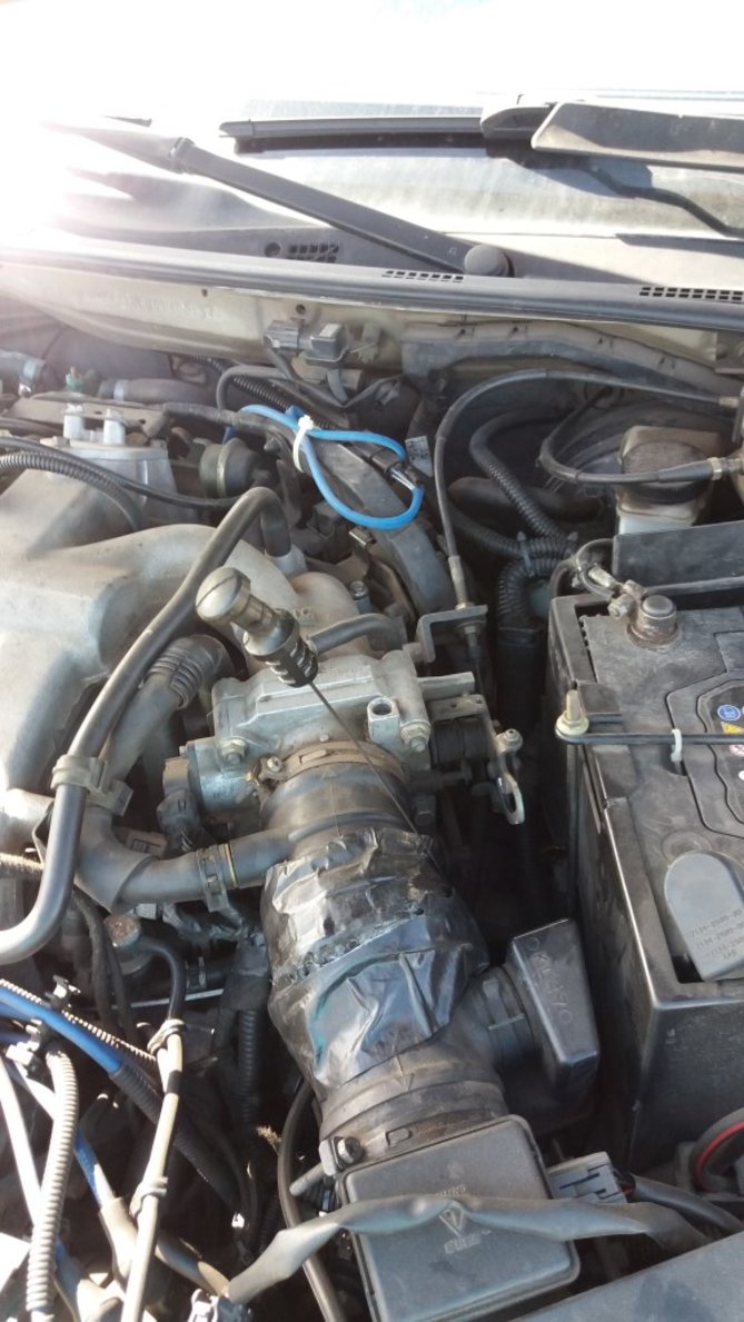

Bardzo ładnie. Mnie przy robocie nie chce się robić zdjęć...

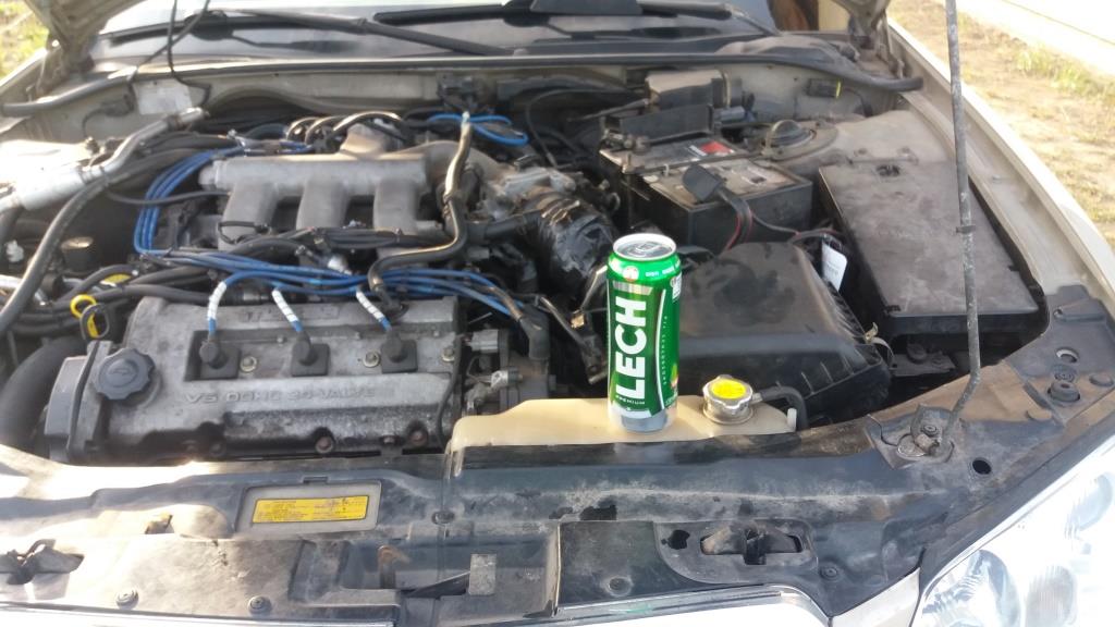

tak z ciekawości to ta guma dolotu to co to ma być?

Postprzez Tubi » 25 wrz 2016, 20:23
To ma być ,że nowa czeka na założenie, auto mam 2 tygodnie i doprowadzam rzeczy po koleji do ładu od najpilniejszych, a guma jest na szarym końcu :]

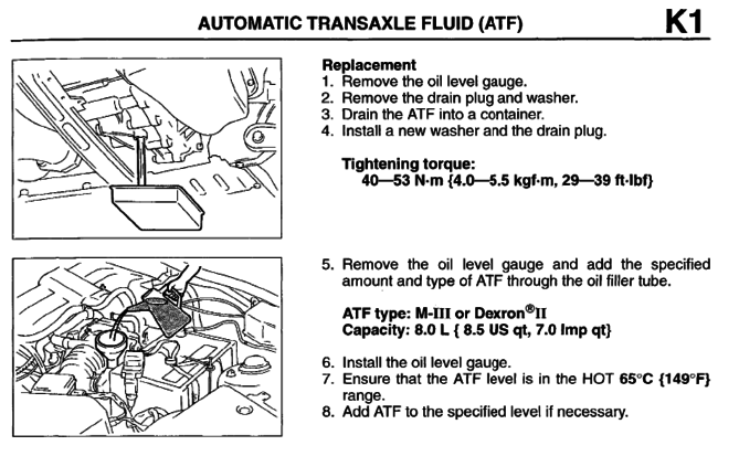

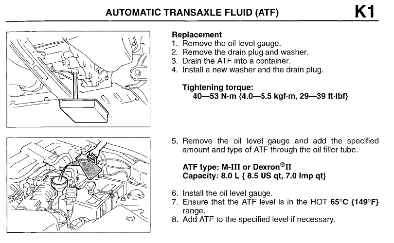

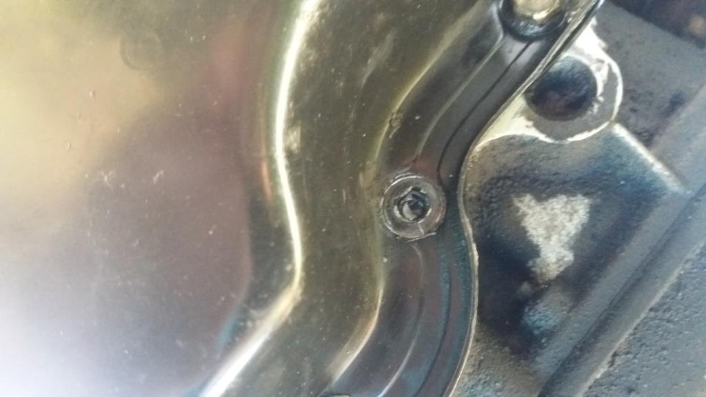

Tubi nie odkręcałeś najpierw korka spustowego jak niżej?? Wiem, wiem, chcąc wymienić filtr i tak należy zdjąć miskę. Ale po odkręceniu tego korka powinno spłynąć trochę starego oleju. Swoją drogą dziwne, że nie ma korka spustowego w misce... Odkręcanie miski i ten wyciekający wokół olej bajka :D
Od: 24 sie 2009, 21:08
Posty: 181
Auto: Mazda Xedos 9 (TA)
2002 2,5l KL 164KM
Postprzez jedrzej07 » 29 wrz 2016, 19:05
W skrzyni od KLa nie ma korka spustowego. Jest tylko przy skrzyni z silnikiem KJ <spoko>
Chyba, że ktoś sobie dorobił (jest taka opcja w sumie, wspawać gniazdo i mieć spokój na przyszłość)
Od: 16 mar 2009, 21:08
Posty: 2049 (2/16)
Skąd: Piotrków Kujawski
Postprzez maly1989 » 29 wrz 2016, 19:11
Ale ten korek pokazany w manualu to korek w jakby moście i faktycznie taki jest w KLu, z tego co pamiętam to chyba na imbus albo torx. Czyli tam krąży jeden i ten sam olej, dobrze rozumiem?
Właśnie tak myślałem o dorobieniu sobie korka w skrzyni przy wymianie oleju. :)
Posty: 181
2002 2,5l KL 164KM
Postprzez jedrzej07 » 29 wrz 2016, 19:16
<nie>
Niby olek krąży wszędzie ten sam, ale tamtędy oleju nie spuścisz. W KLu tylko odkręcenie miski daje radę.
