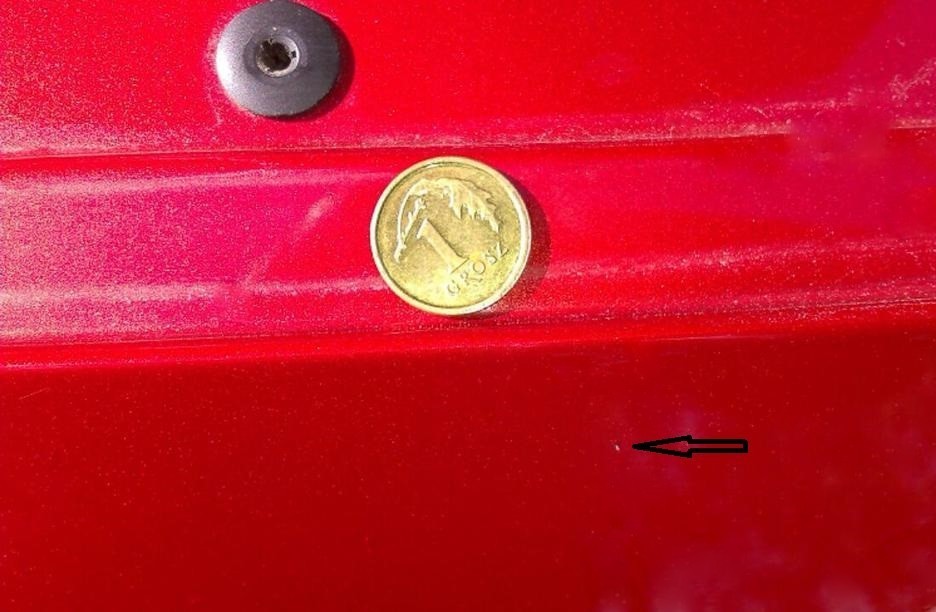

Nie wiem jeszcze czy będę się za to brał. Tak jak pisałem wyżej, jest to o wielkości ok. 1mm i kilka razy próbowałem, ale z marnym skutkiem (trudno jest w to trafić tak, aby efekt był zadowalający). Dla zobrazowania przedstawiam zdjęcie ...

Podbijam temat, czy samym zestawem zaprawkowym da się wyprowadzić odpryski na zero czy jednak zawsze będzie widoczny ubytek w powierzchni? Myślę tu o odorysku wielkości łebka od zapałki. Da radę to wyciągnąć do zera bez szpachli?
