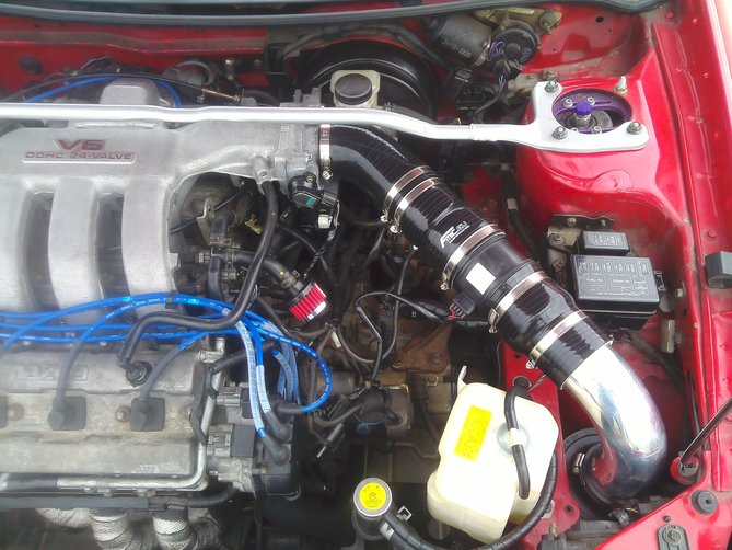

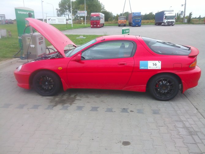

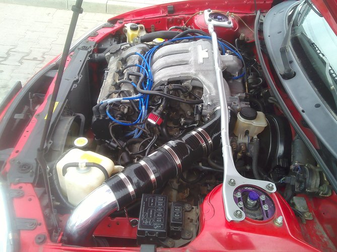

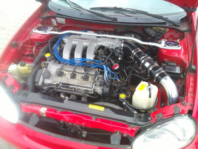

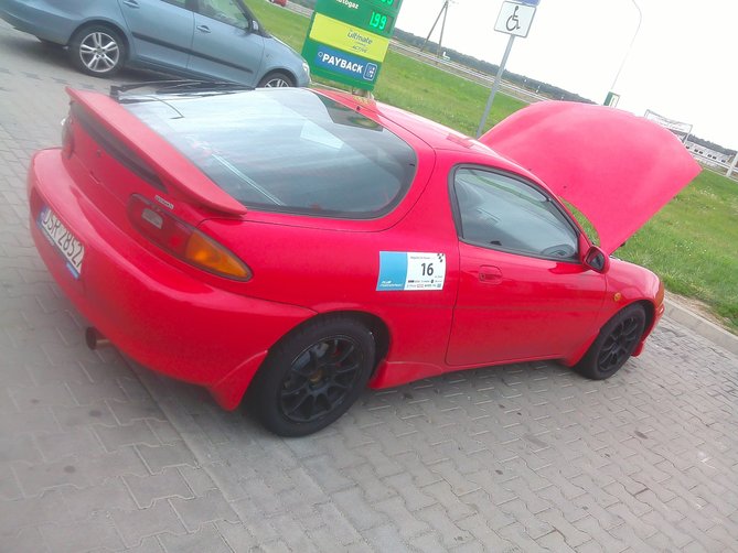

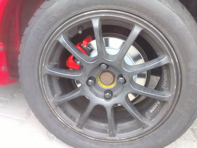

Skończyłem dłubać.
Zaczynam powoli przypominać sobie jak się nazywam, wczoraj siedziałem do 3 w nocy a dziś wstałem o 6.
Tak to teraz wygląda:
Jestem bardzo zadowolony z hamulców, po dotarciu wyjdą mi oczy. Proponuję uznać aluminiowe pierścienie centrujące za jednorazówki. Okazało się, że pod wpływem temperatury i sił rozszerzyły się i nie mogłem ich wsadzić w tarcze...
Jest dokładnie jak napisałeś. Miałem wrażenie, że wrzuciłem inny silnik. Po przebudowie wzmocnił się dół, na górze jest jeszcze lepiej i jest mega elastyczność. Jest głośniej i Mazda wreszcie ma rasowy dźwięk.
Troszkę się zawiodłem na termoizolacyjnych podkładkach, kolektor ma tylko trochę niższą temperaturę.

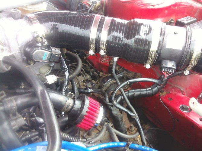

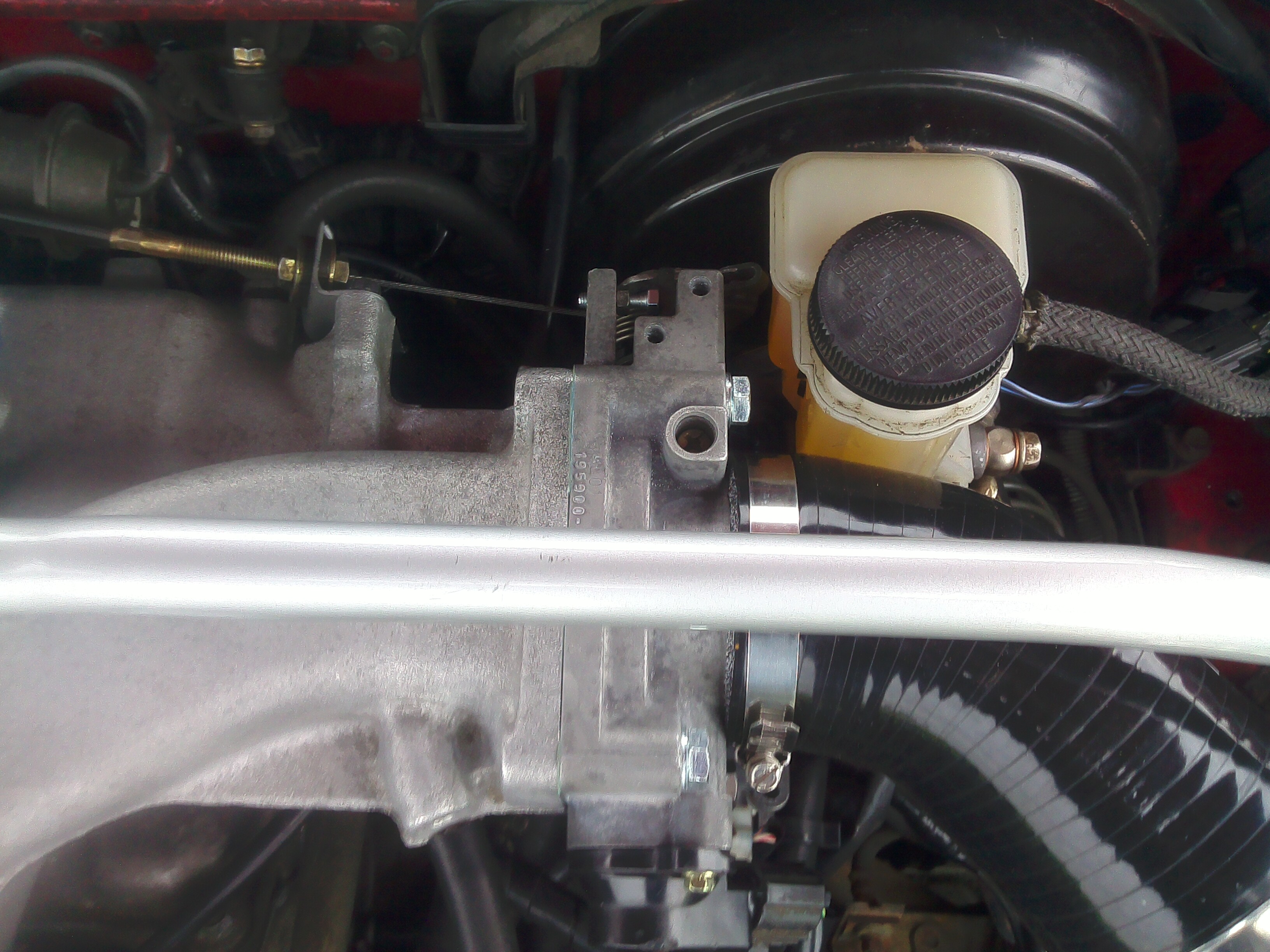

Mam problem z otwieraniem się przepustnicy po odpaleniu silnika i przez to wolne obroty wynoszą 980 rpm. Nominał to 550-750, a celowałem w 800-900 z racji lekkiego koła. Proszę o info jeśli ktoś zna przyczynę otwierania się przepustnicy samoczynnie.
U mnie nic takiego nie występuje.
yezyk07 napisał(a):Czy po rozwierceniu/polerowaniu przepustnicy nie falują obroty na jałowym?? gdzieś tak czytałem.

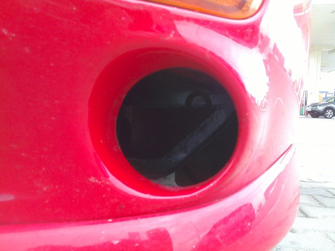

Sprężynę na przepustnice masz dobrze napięta?
Nie boisz się o wodę w dolocie? Ja już wolałem mieć gorąco niż dawać w blotnik stożek. Widziałem osobiście dwa przypadki w subaru jak leciała woda na tłoki.
Dopisano 02 paź 2016 19:51:
Mowa oczywiście o wpadnieciu np na rakietowej w kałuże
risto77 napisał(a):No ślicznie. Kiedy to cudo zobaczymy na jakim spocie?
Jestem bardzo ciekaw jak to jedzie i brzmi
Na najbliższym spocie.
misiak89-89 napisał(a):Sprężynę na przepustnice masz dobrze napięta?
Sprężyna jest z K8 i trzyma jak w oryginale ale możliwe, że jest za słaba dla rozwierconej przepustnicy.

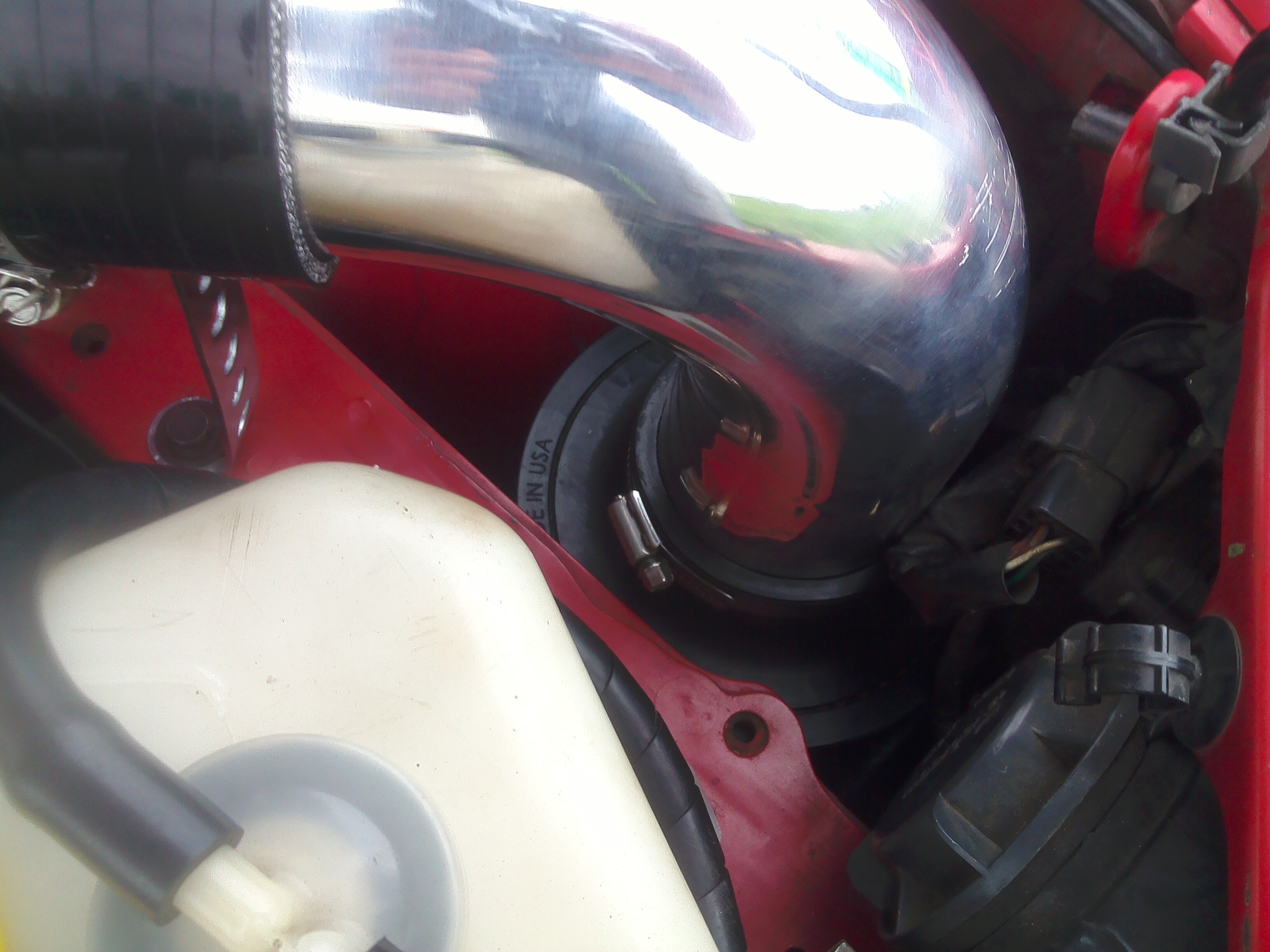

ravo napisał(a):Nie boisz się o wodę w dolocie? Ja już wolałem mieć gorąco niż dawać w blotnik stożek. Widziałem osobiście dwa przypadki w subaru jak leciała woda na tłoki.
Zanim wpuściłem stożek testowałem otwór w deszczu, na myjni. Stożek jest wyżej o około 5 cm od otworu i nie filtruje czołem. Pomiędzy otworem w zderzaku a karoserii jest 20 cm. Na dole są oryginalne otwory do odprowadzania wody.
Dla mnie to miejsce jest idealne. Rura aluminiowa jest wyjątkowo chłodna. Ciepło zaczyna się robić za przepływomierzem, ale silikon izoluje ciepło. Założenie było takie aby był to dolot dynamiczny, im szybciej jedziesz tym szybciej jedziesz.

sa jeszcze "kondony" na stożki chroniące przed woda i syfem
Mazda CX-5 HOMURA BLACK
Wiem, ale hydroshield jest restrykcją. Póki nie ma konieczności omijam to rozwiązanie.

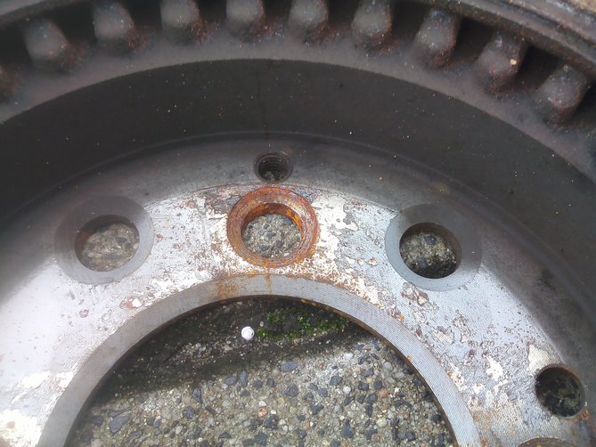

Tak wygląda pęknięta tarcza od wewnętrznej strony:
Otwór wykonany w najgorszym miejscu i te hardcorowe fazy, które są niepotrzebne. Nagwintowany otwór M8 do ściagnięcia tarczy jest delikatnie widoczny po założeniu felgi 4x100.
Odwiedziłem znów tą samą wagę. Paliwo na granicy rezerwy, 1070 kg.
Potwierdza się, że MX-3 jest lekka ale do najlżejszych nie należy – nie ma polotu np. do CRX.
