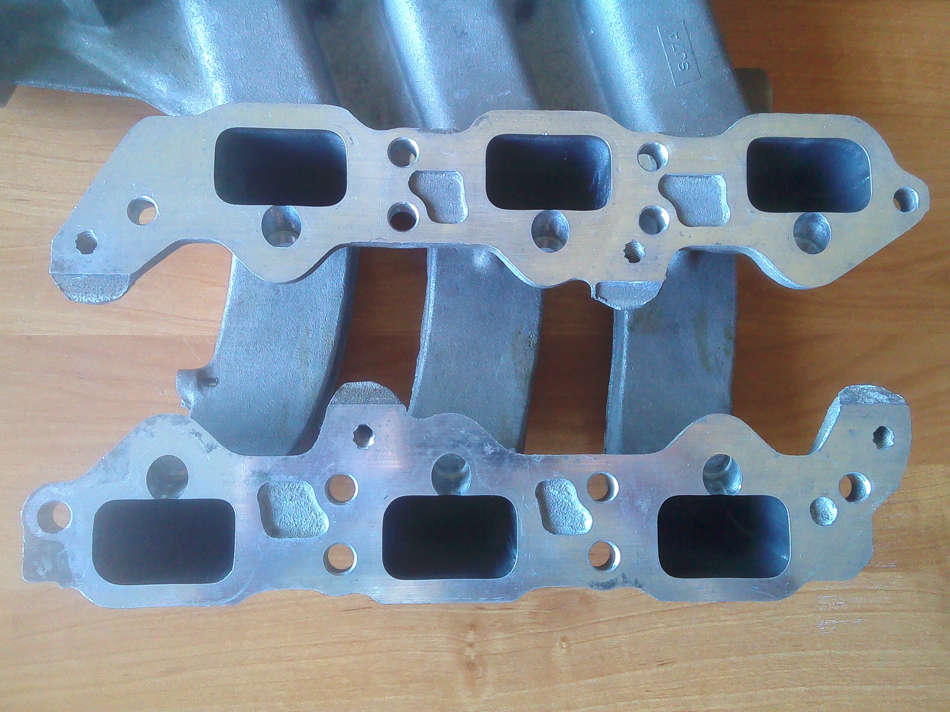

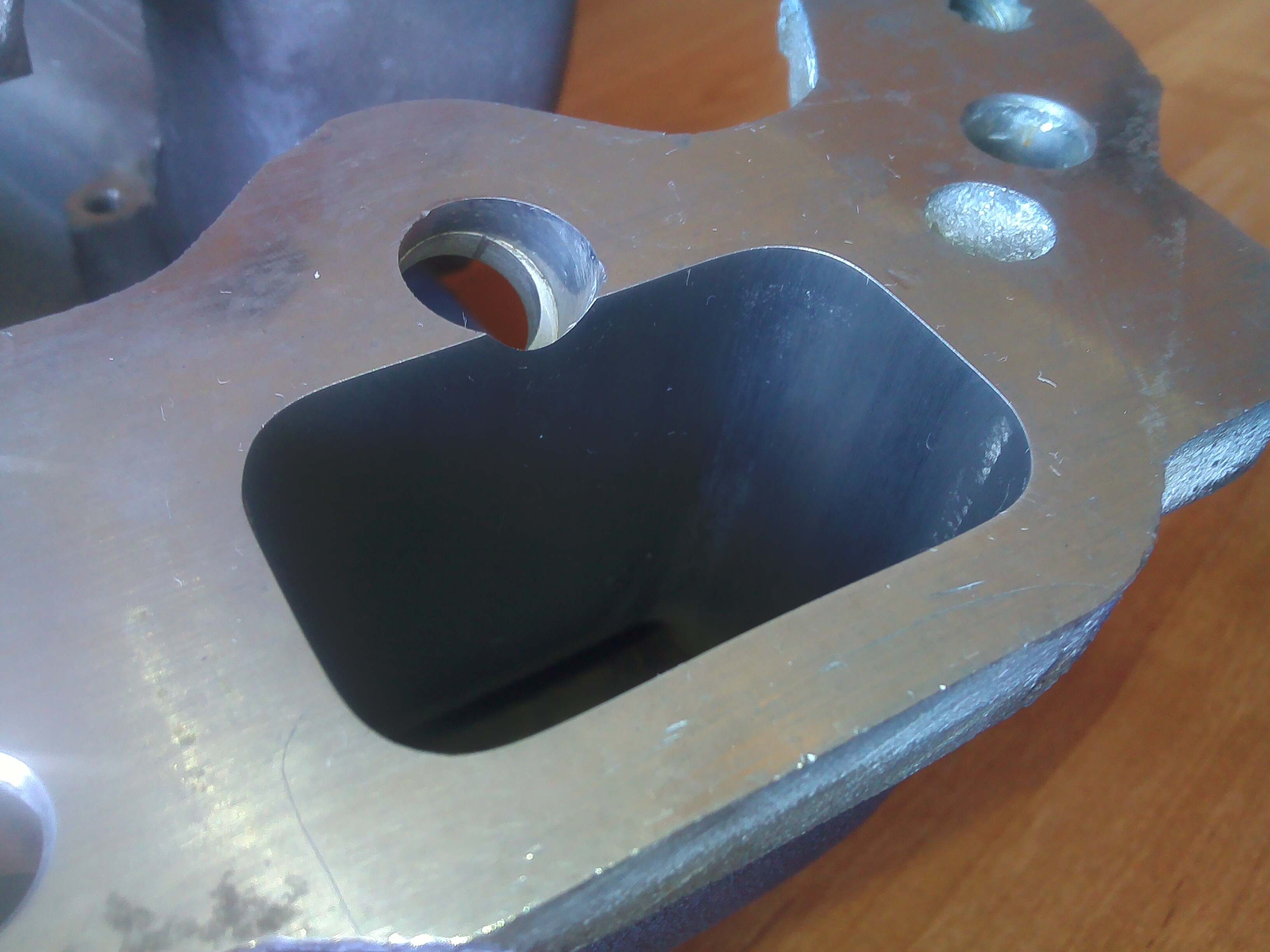

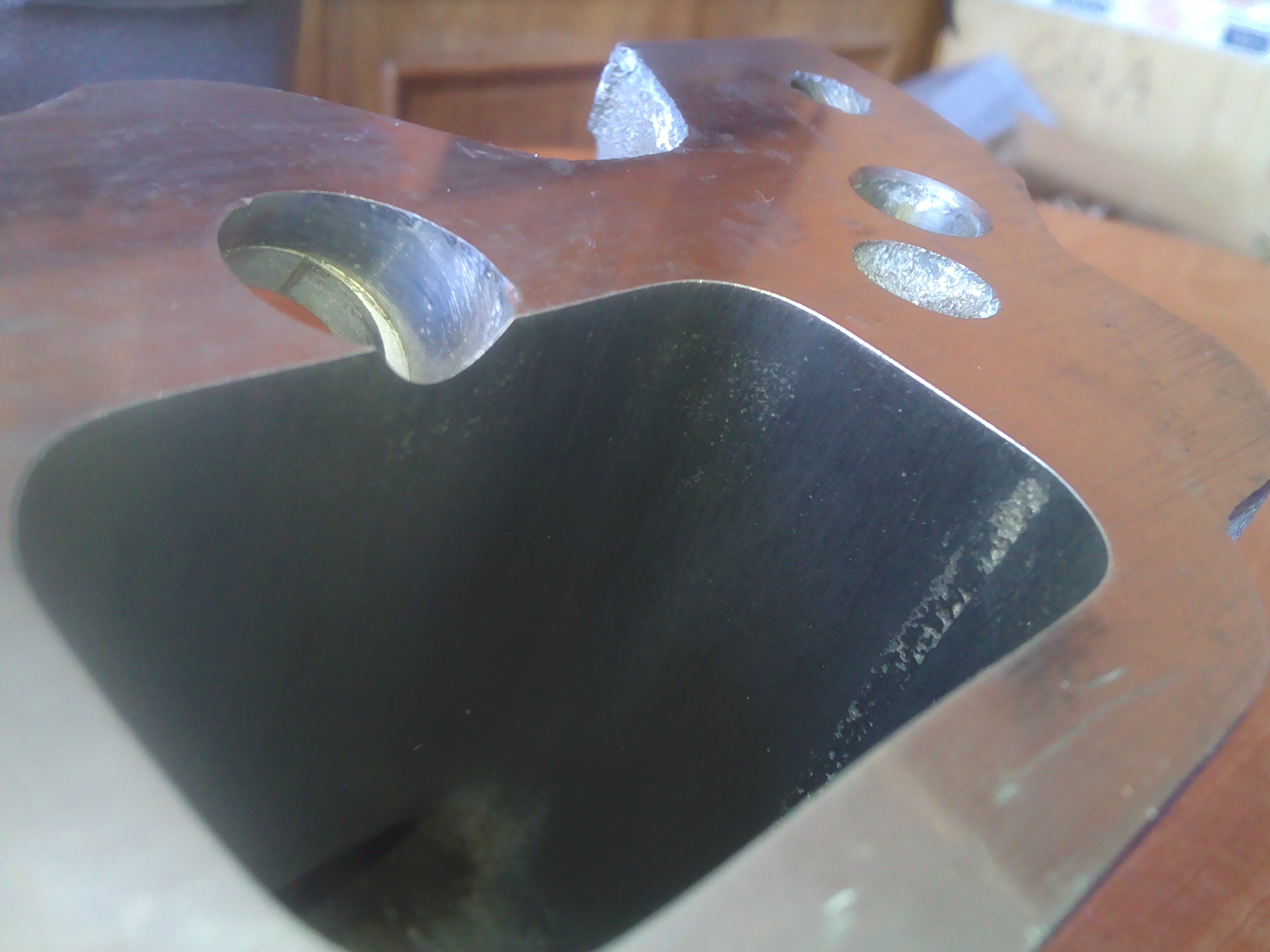

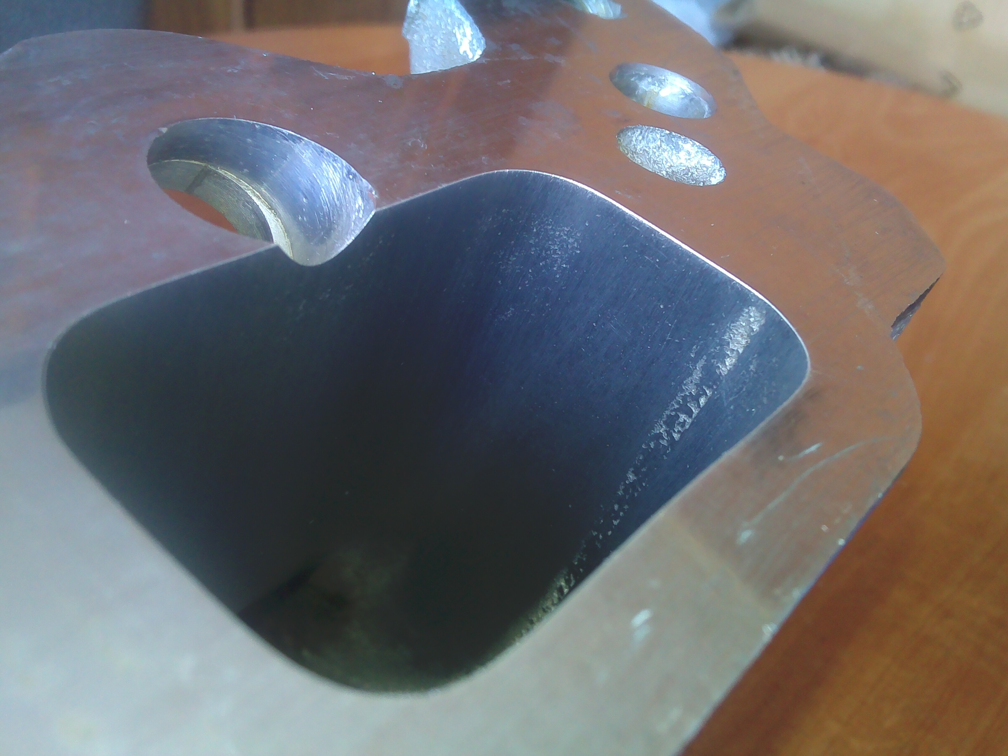

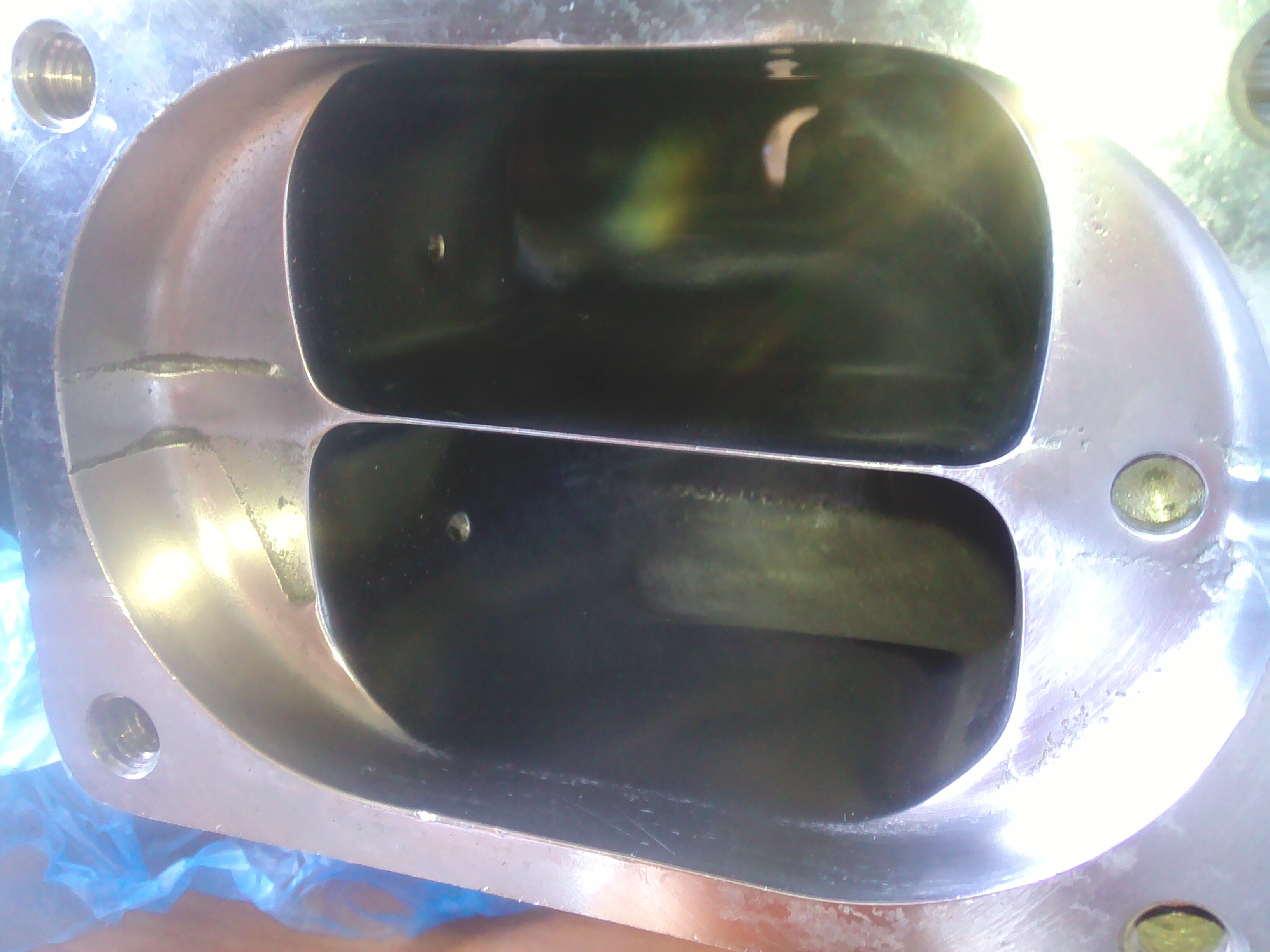

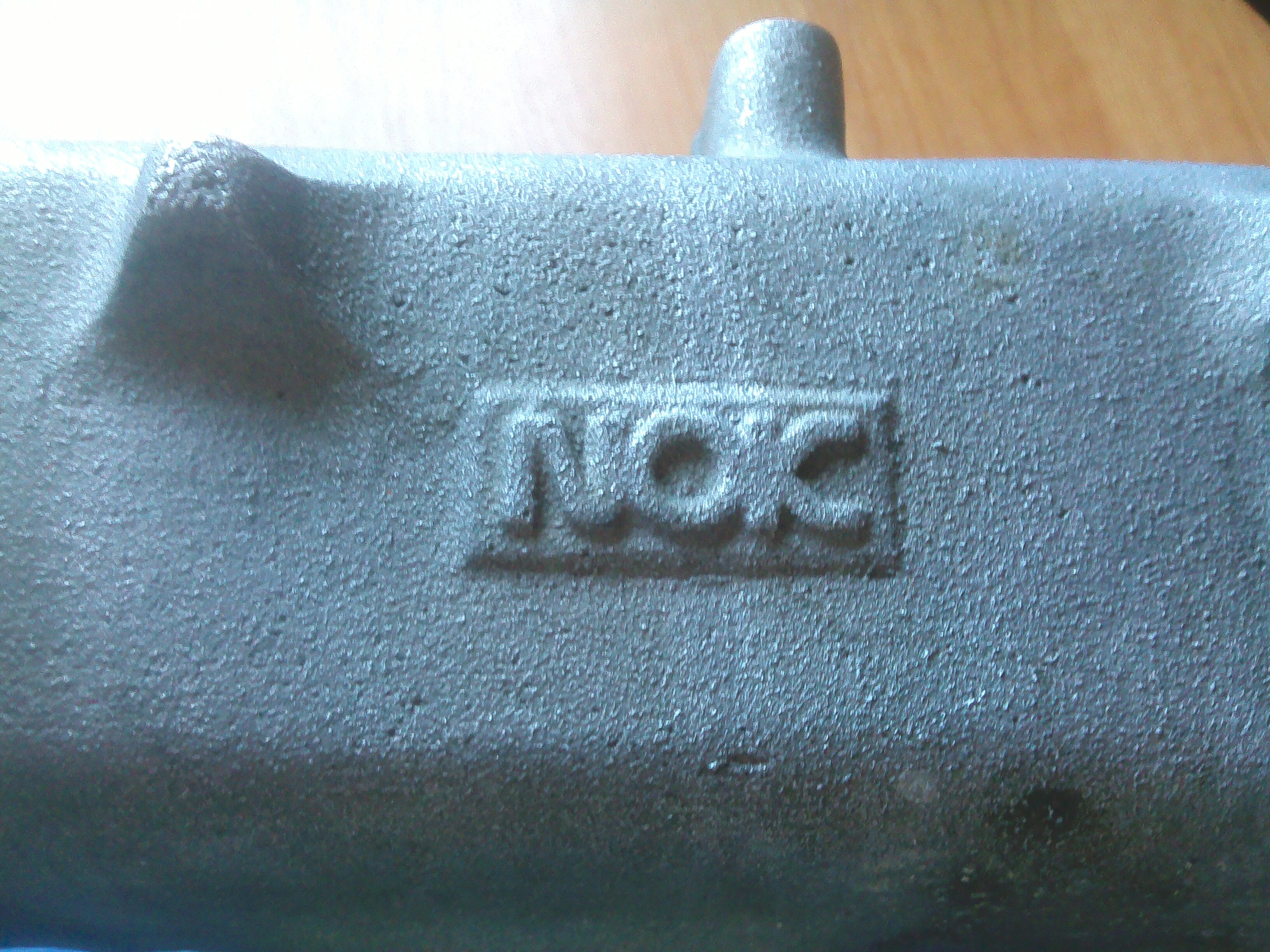

Postprzez mx-3lover » 8 wrz 2016, 14:58
Jedziemy dalej!

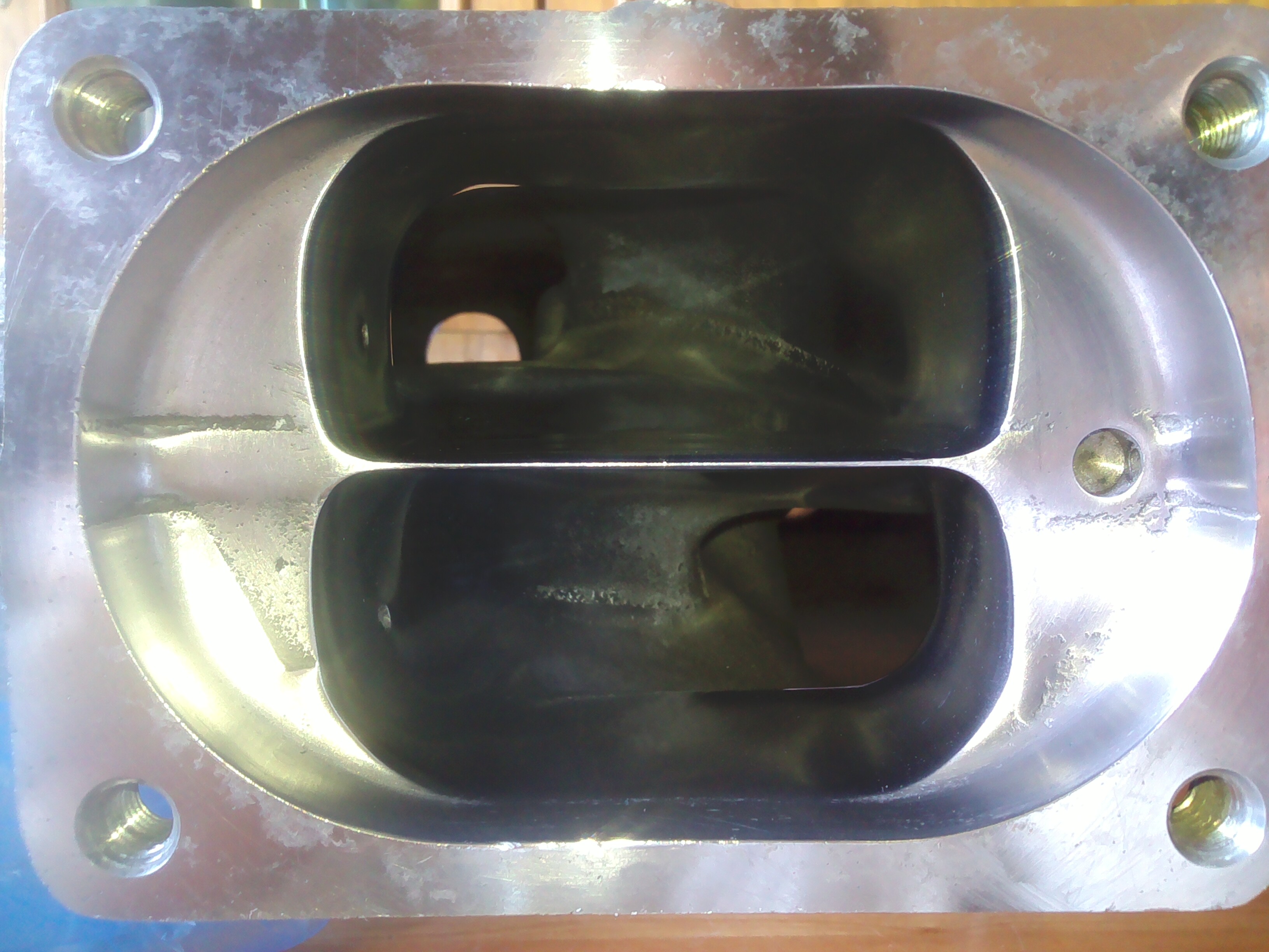

Jako, że Mazda montowała kolektory NOK part: hahaha
musiałem go usprawnić.
Kanał główny został powiększony pod większą przepustnicę:
Runnery od strony głowicy zostały wypolerowane do zagięcia:
Kolektor jest stosunkowo gładki w środku, gorzej jest/było w miejscach wypolerowanych.
I na pamiątkę po K8, które ponoć nie jechało ale czasy kręciło świetne i pokazało, że z odpowiednią wkładką mięsną daje tak samo radę, a może i lepiej jak B6 w Miacie.
Aha i tak, żeby ukrócić jak dla mnie bezsensowne dyskusje o zasadności polerowania dolotu. Tam gdzie polerujemy zwiększamy przepływ, szczególnie na zagięciach. Wszystko zależy jednak od konkretnego przypadku.
