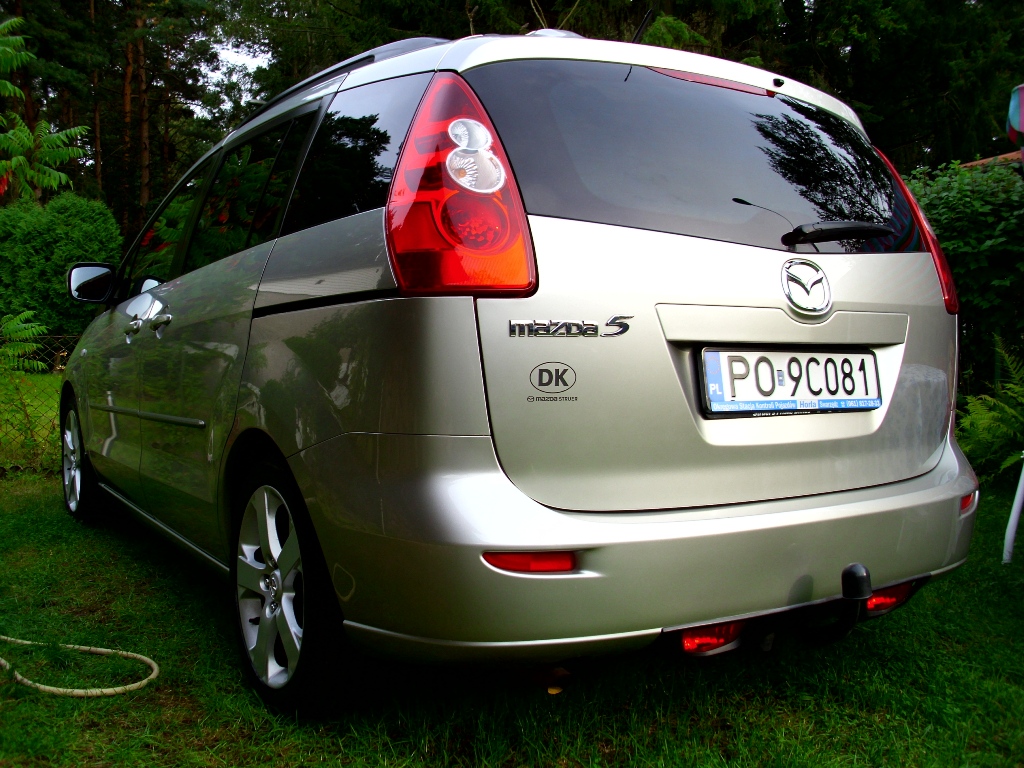

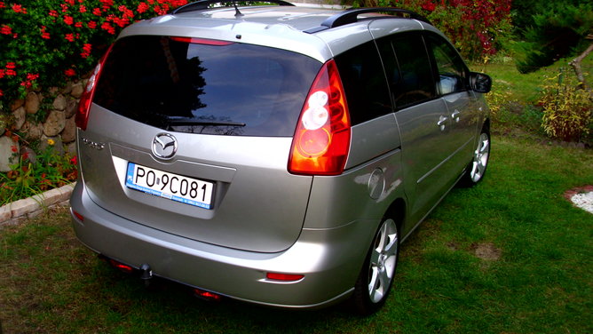

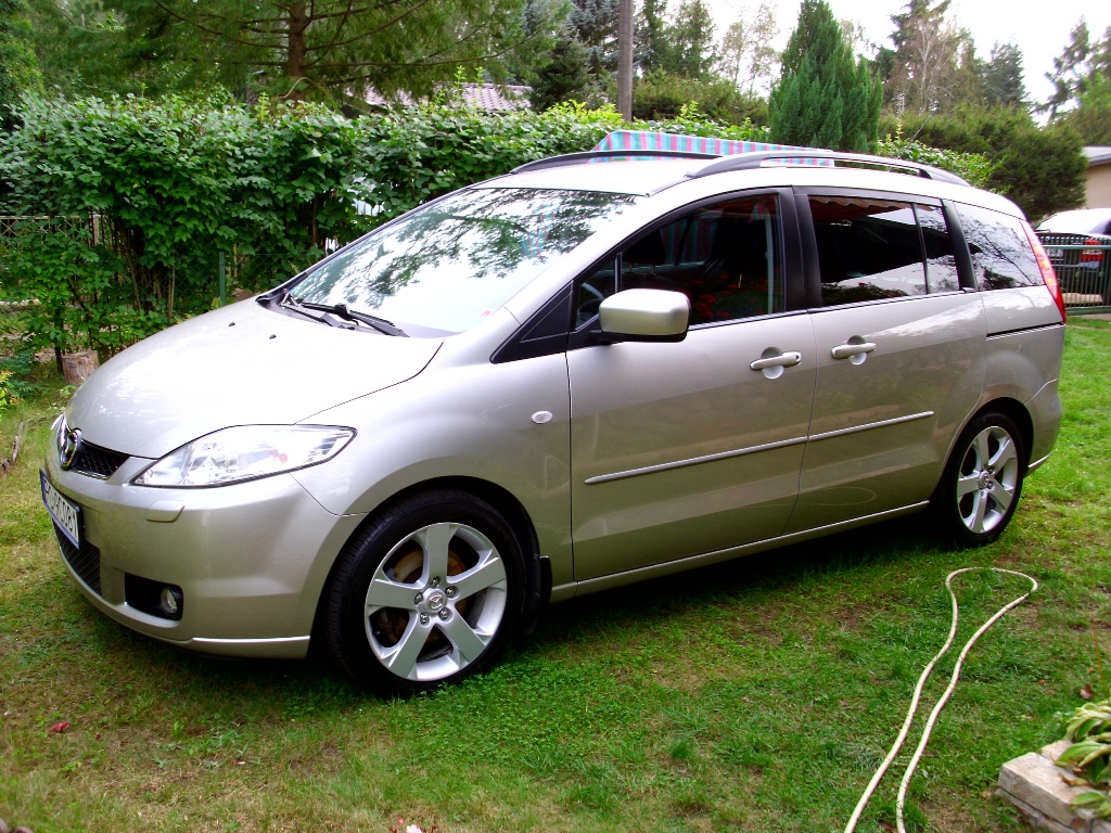

Dzisiaj piękny dzień to lakierek otrzymał Fusso Coat SOFT 99
kilka fotek

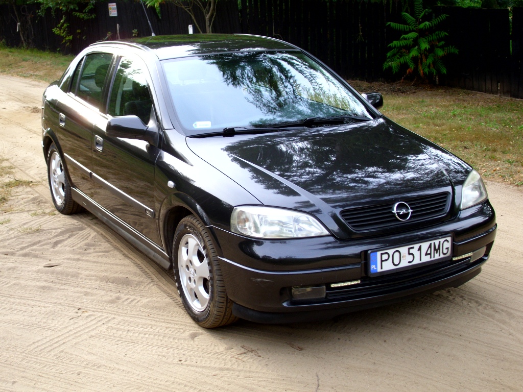

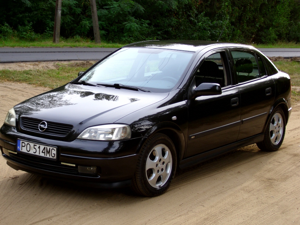

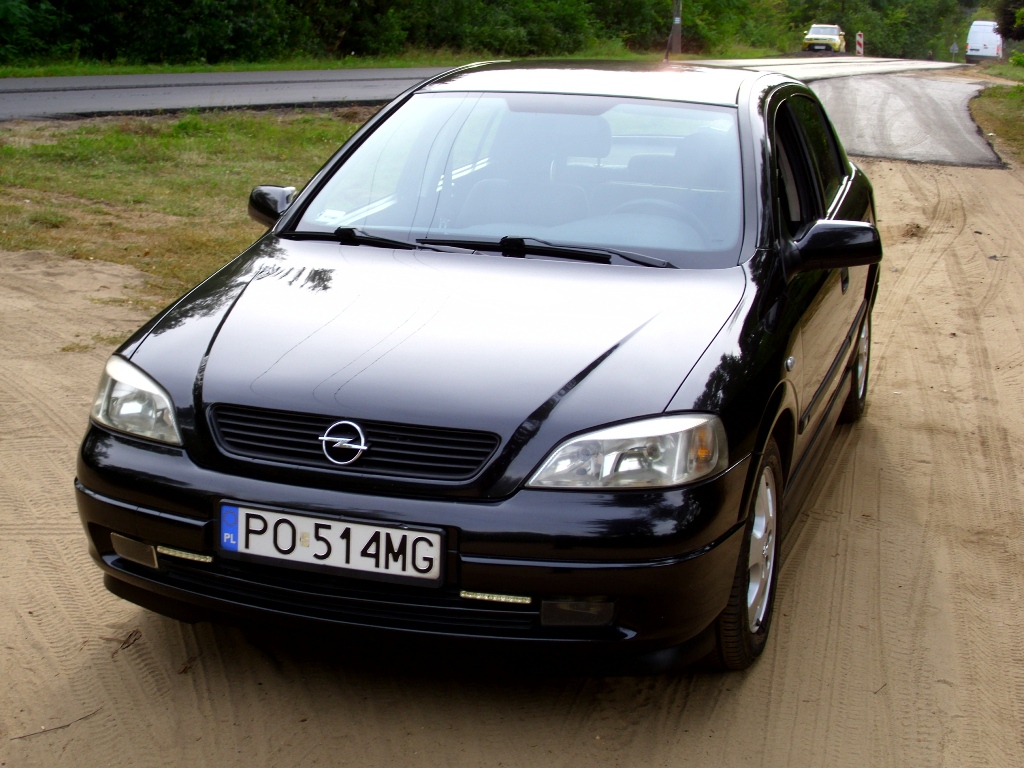

Opel także skorzystał i został nawoskowany

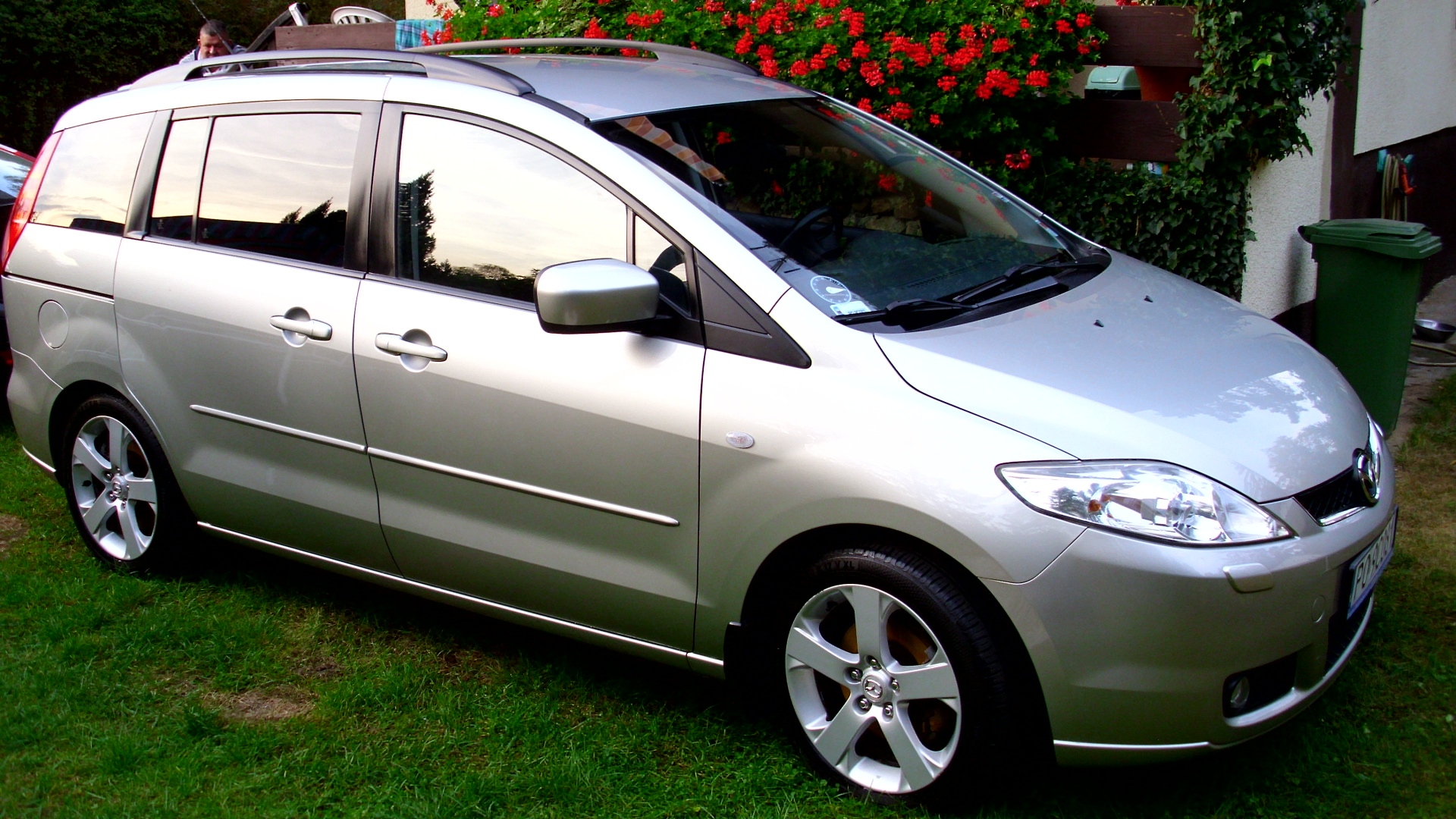

Jesień w pełnej krasie i Platyna też

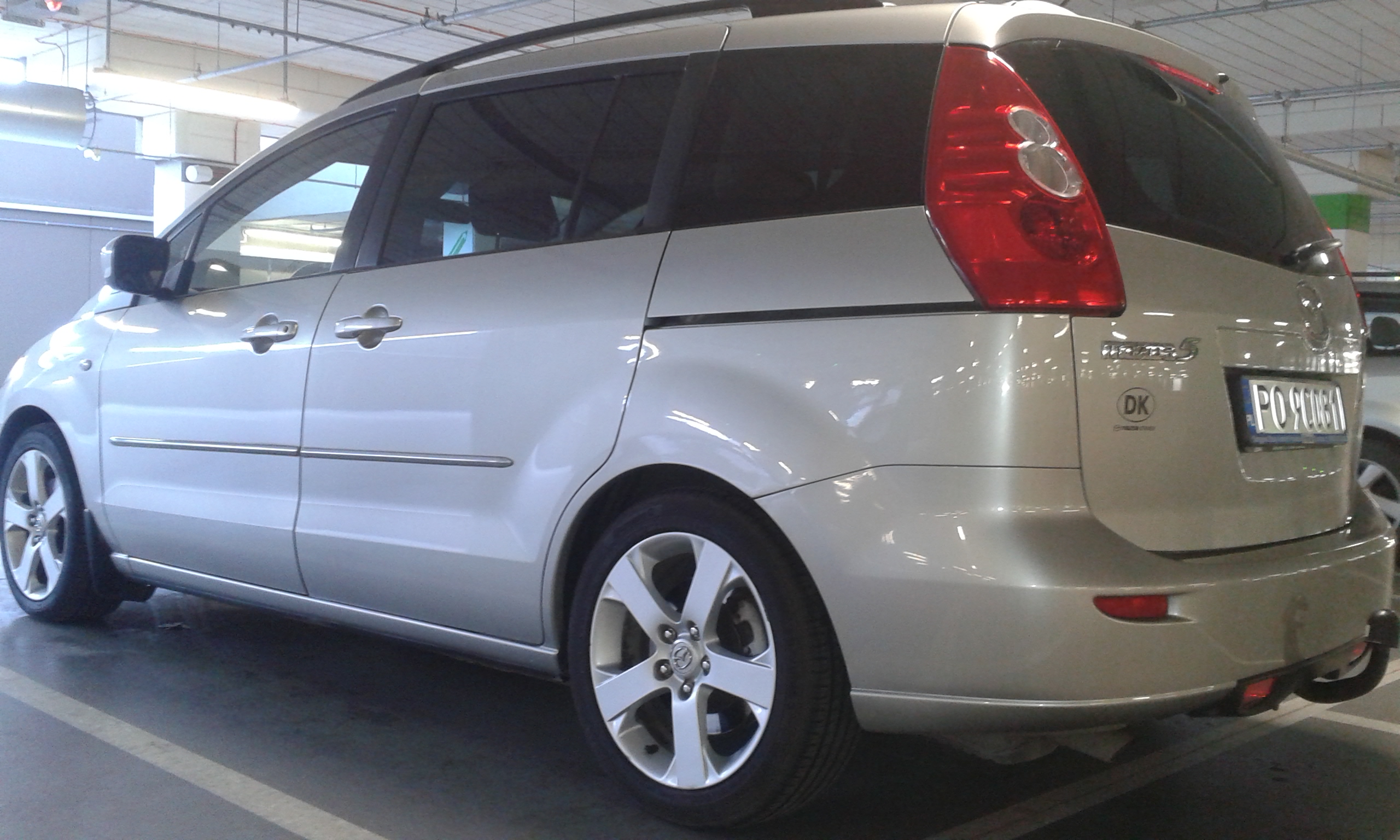

Prawie wiosna więc mycie i wosk Fusso Coat SOFT 99
