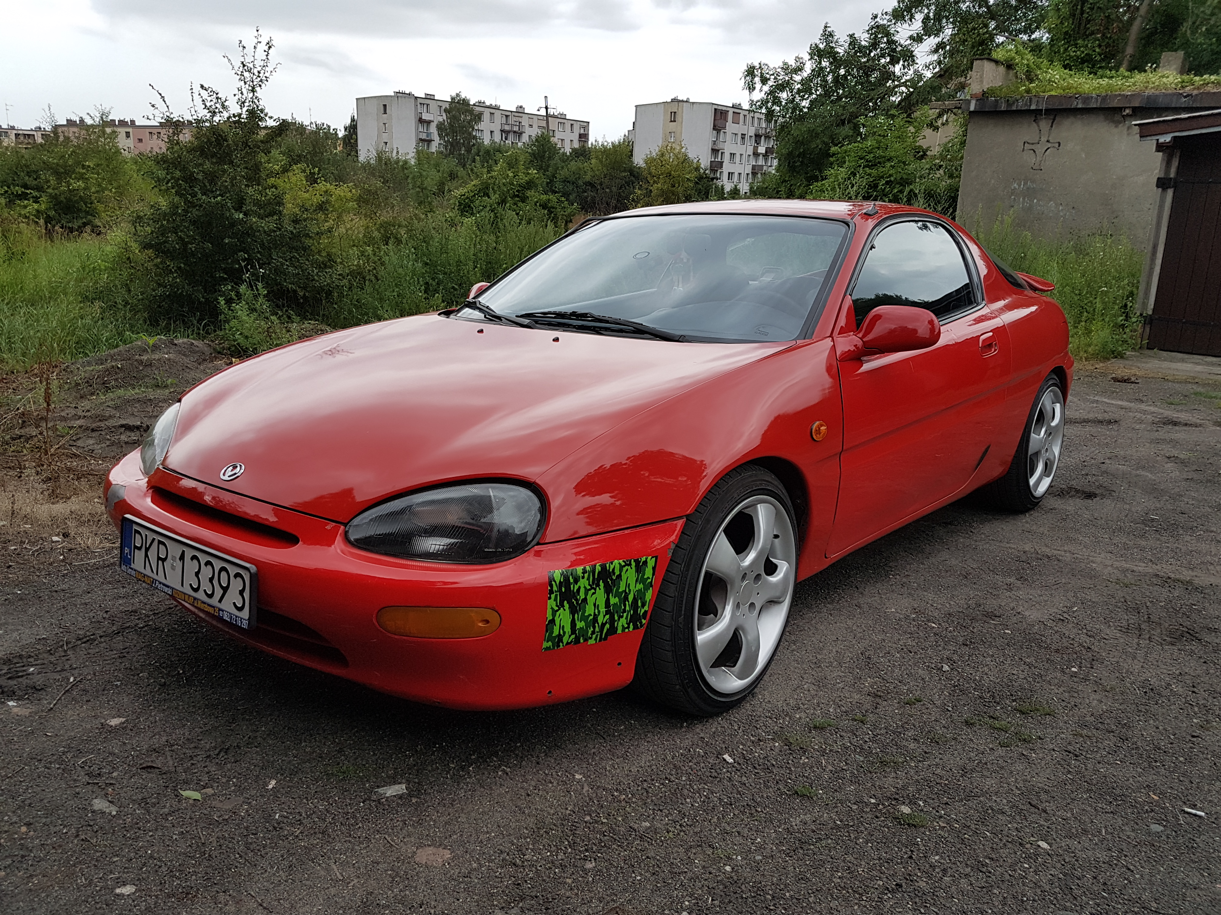

Mazda ma się dobrze, od blacharza wróciła już dawno, ale niestety kilka rzeczy zostało przeoczonych, niedopatrzonych. Niestety mój charakter i zamiłowanie do tego auta nie pozwala mi przejść obok tego obojętnie dlatego nie zostawiam tego i postanowiłem, że resztę rzeczy już ogarnę sam. Autko przezimuje w garażu i jak tylko będą temperatury na plusie i znajdzie się czas to będę sie nim zajmował. Mój cel to brak nawet grama rdzy i mam nadzieję że uda mi sie to osiągnąć. Mazda wyjedzie dopiero na wiosnę albo nawet latem ale nie zamierzam się śpieszyć
Przedstawię jedynie drobne foto jak auto wygląda w tym czasie:
Co do dalszych planów to ostateczna decyzja pójdzie po zrobieniu blacharki i lakieru. Albo będzie OEM+ cieszący oko, albo zacznę się bawić w zabawkę i wpadnie kompresor bądź turbo. Poczekajmy na efekt końcowy remontu.

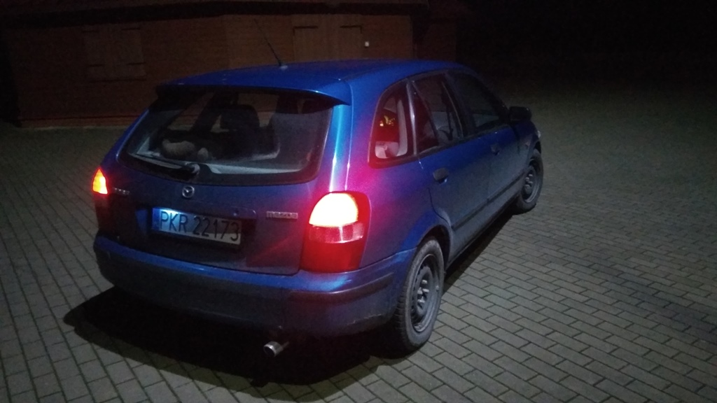

Póki co zmieniłem drugie auto na jedyną słuszną markę
Trochę się naszukałem ale myślę że warto było. Jest to Mazda 323F BJ 1.5 LPG power
Temat raczej nie powstanie bo ma służyć jako zwykły dupowóz na dojadzy do pracy. Jedyne plany to ogarnąć drobne wady, poprawić audio bo od fabryki głowa boli i może posadzić na lekką glebę bo mam lęk wysokości
Auto posiadam od miesiąca i problemów nie sprawia a trochę kilometrów udało już mi się nabić także mam nadzieję że tak zostanie

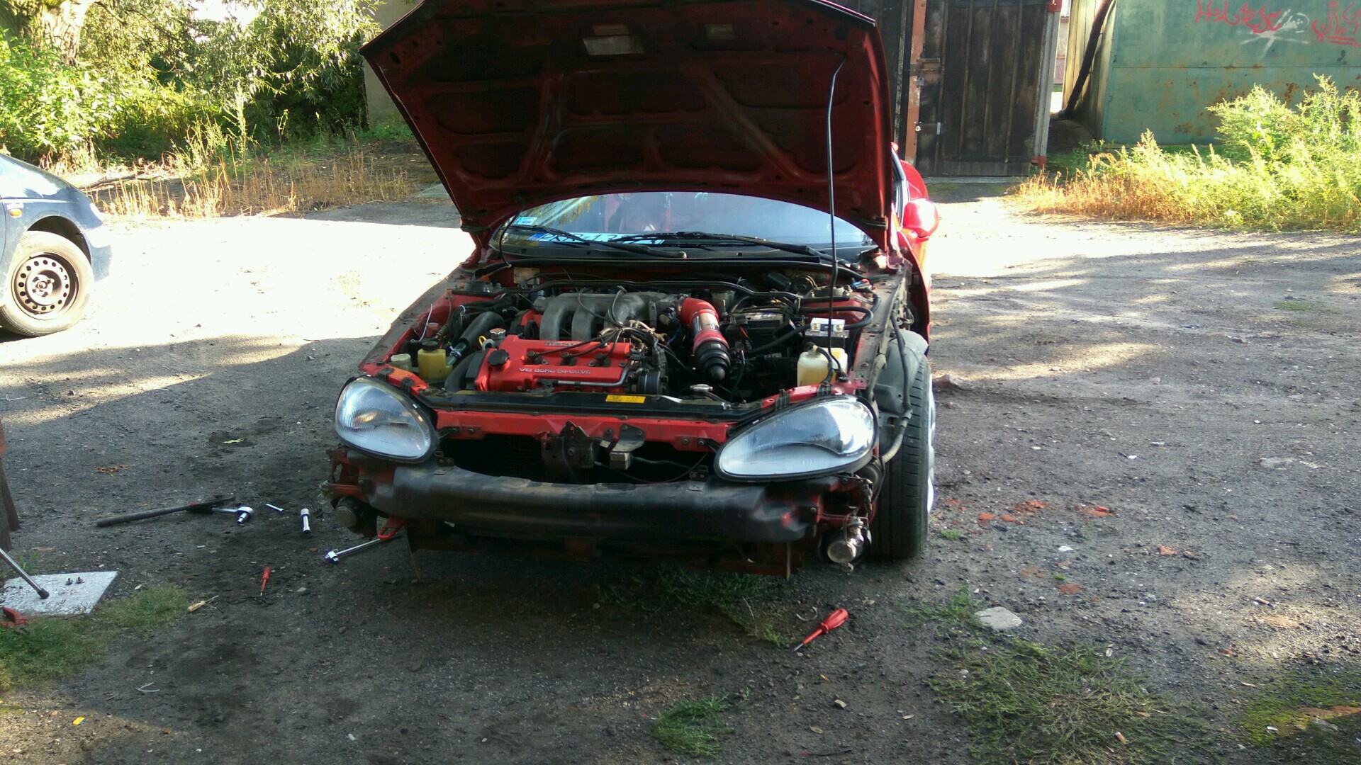

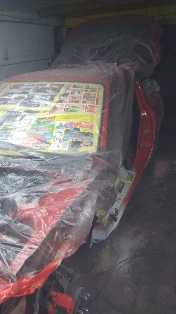

Wiosna, a przynajmniej pogoda wiosenna
Jak tylko pojawiają się temperatury to staram się coś działać. Oczywiście o ile mam czas bo z tym naprawdę ciężko
Chciałbym poskładać na Poznań chociaż i tak nie wiem czy się tam pojawię, bo mój urlop jeszcze nie jest pewny. Zresztą nic straconego bo jak dostanę urlop, a nie zdążę poskładać to zawsze jest Efka
Efektów pracy narazie nie widać i jeszcze długo nie będzie widać. Przygotowywanie powierzchni pod malowanie to najgorsza i najtrudniejsza praca, zwłaszcza jak robi się to amatorsko. Teraz przynajmniej wiem za co dobrzy lakiernicy biorą taki worek kasy
Jak już ten etap będę miał za sobą to pójdzie z górki. Co z tego wyjdzie to zobaczymy, dalsze plany jak już mówiłem są uzależnione od efektu końcowego
Co najważniejsze silniczek chodzi pięknie, zresztą był przepalany. Nie wiem jak wyjdzie z zawieszeniem i hamulcami po takim postoju. W każdym razie z przednich hamulców słychać niepokojące dźwięki, ale może się rozruszają. Jak nie to i tak nie duża strata, bo wiele im nie brakowało do wymiany

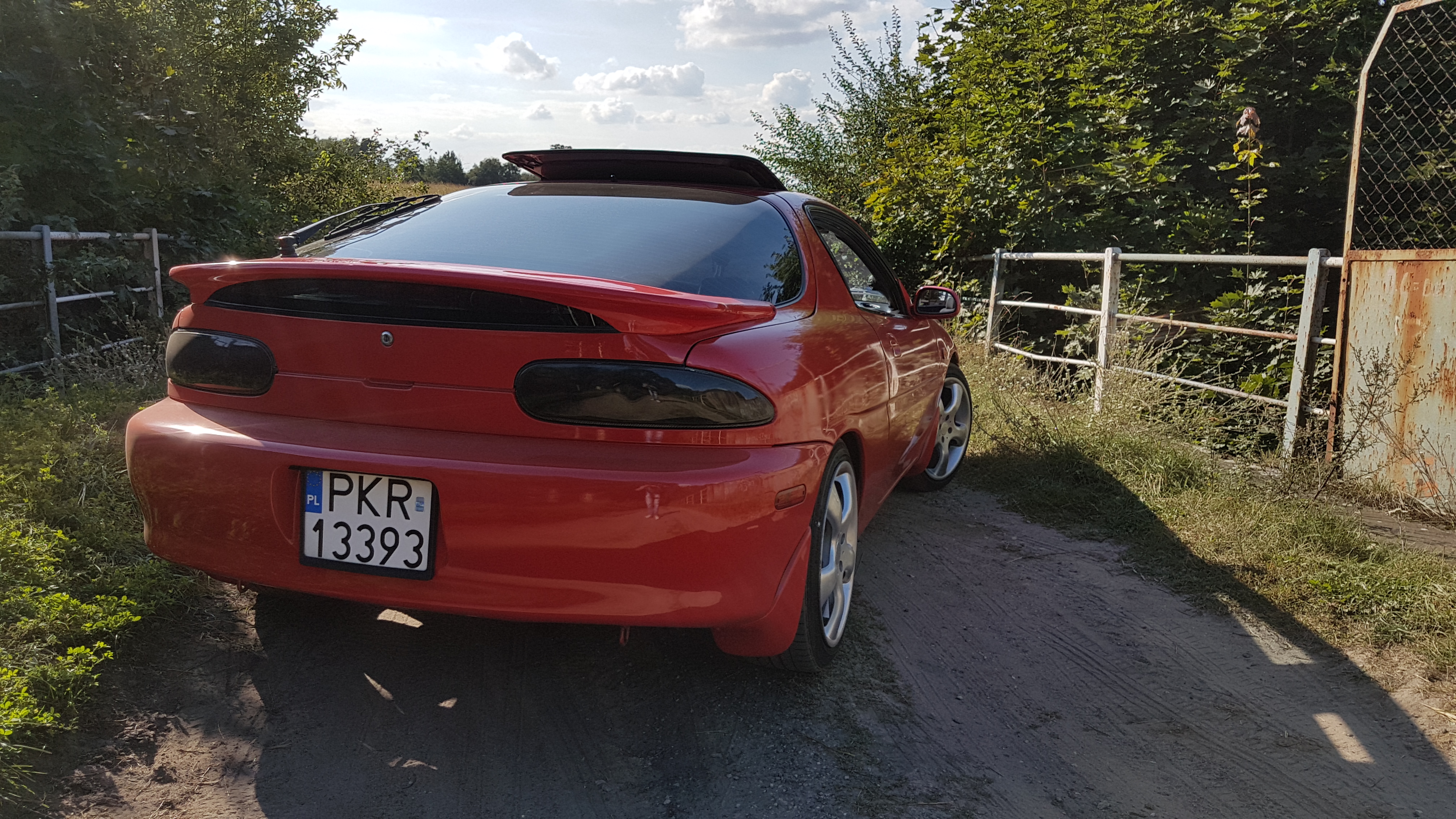

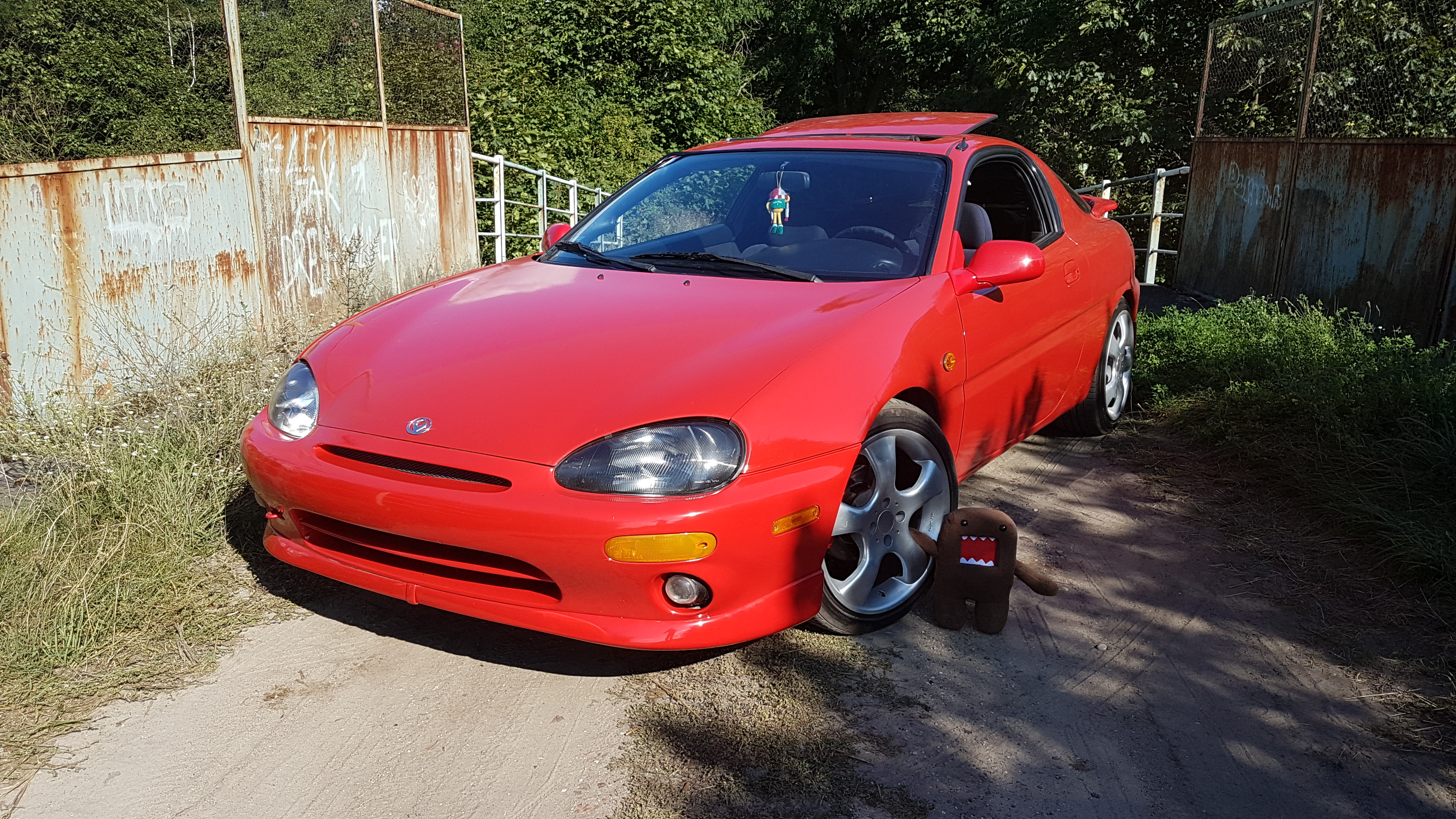

Mazda jakiś czas temu powróciła do żywych. Remont blacharsko-lakierniczy praktycznie zakończony. Została tylko kosmetyka czyli przedni zderzak, spoiler, dokładki od V6 i spolerować wszystko. Niestety dalej motywacji trochę brakuje, bo auto już jeździ i w wolnym czasie wole pośmigać niż działać
Tymczasowo jeżdżę na zmęczonym zderzaku z kanadyjki z wyciętymi obrysówkami i bez dokładki, spoiler ori od v6 i bez żadnych dokładek. Auto słabo wygląda ale cóż... chociaż fajnie jedzie
. A no i zapomniałem, że jeszcze drzwi kierowcy muszę jakieś znaleźć, bo moje mają sporo wgniotek i są mocno pofalowane. Nie opłaca się tego robić i poluje na inne.
Podsumowując, z efektu jestem nawet zadowolony biorąc pod uwagę lakierowanie w mocno garażowych warunkach i mój pierwszy kontakt z lakierowaniem. Nie jest ideał, ale liczyłem się z tym. Auto i tak nie jest nowe, a ja nabyłem sporo doświadczenia przy tym
Miejsca skorodowane w miarę możliwości zostały wycięte i wstawione łatki. Tam gdzie to było nie możliwe, zostało wyczyszczone do gołej blachy i poleciał APP R-Stop. Goła blacha została zabezpieczona podkładem epoksydowym Novol 360. Na to podkład akrylowy Troton i T4W 555 (eksperymentowałem który lepszy
) Wykończenie lakierem akrylowym bliżej nie określonej firmy. Nie pytałem o nazwę, ale pracują na markowych produktach. Lakier niestety słabo dobrali i się różni od oryginału dość znacząco. Nie jest tak żywa czerwień jak wcześniej ale było za późno na reklamacje. Na pocieszenie zostaje mi to że lakier jest z palety Ferrari
. Niestety nie obyło się bez szpachlówki, ale kładem tak cienko jak się tylko dało. W tym przypadku korzystałem z Novola Uni Plus. Wprawne oko znajdzie niedociągnięcia ale nie umiem wypracować kształtu
Profile zamknięte i blachy od wewnątrz zostały zakonserwowane Fluidolem. Preparatu nie żałowałem i wszystko w nim pływa łącznie z garażem
. Mam nadzieje że ruda nie zawita przez najbliższe lata
Dziś auto zaliczyło pierwsze mycie i zrobiłem kilka zdjęć na szybko:
