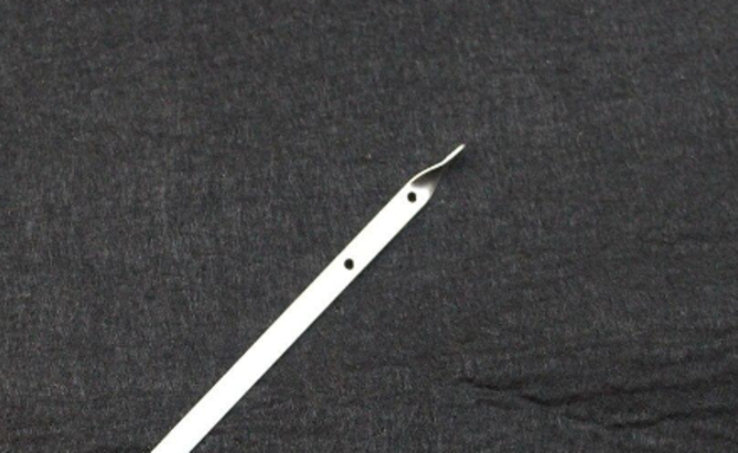

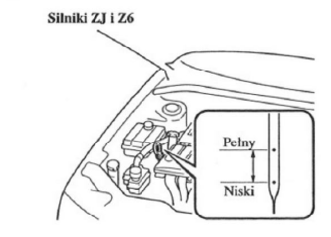

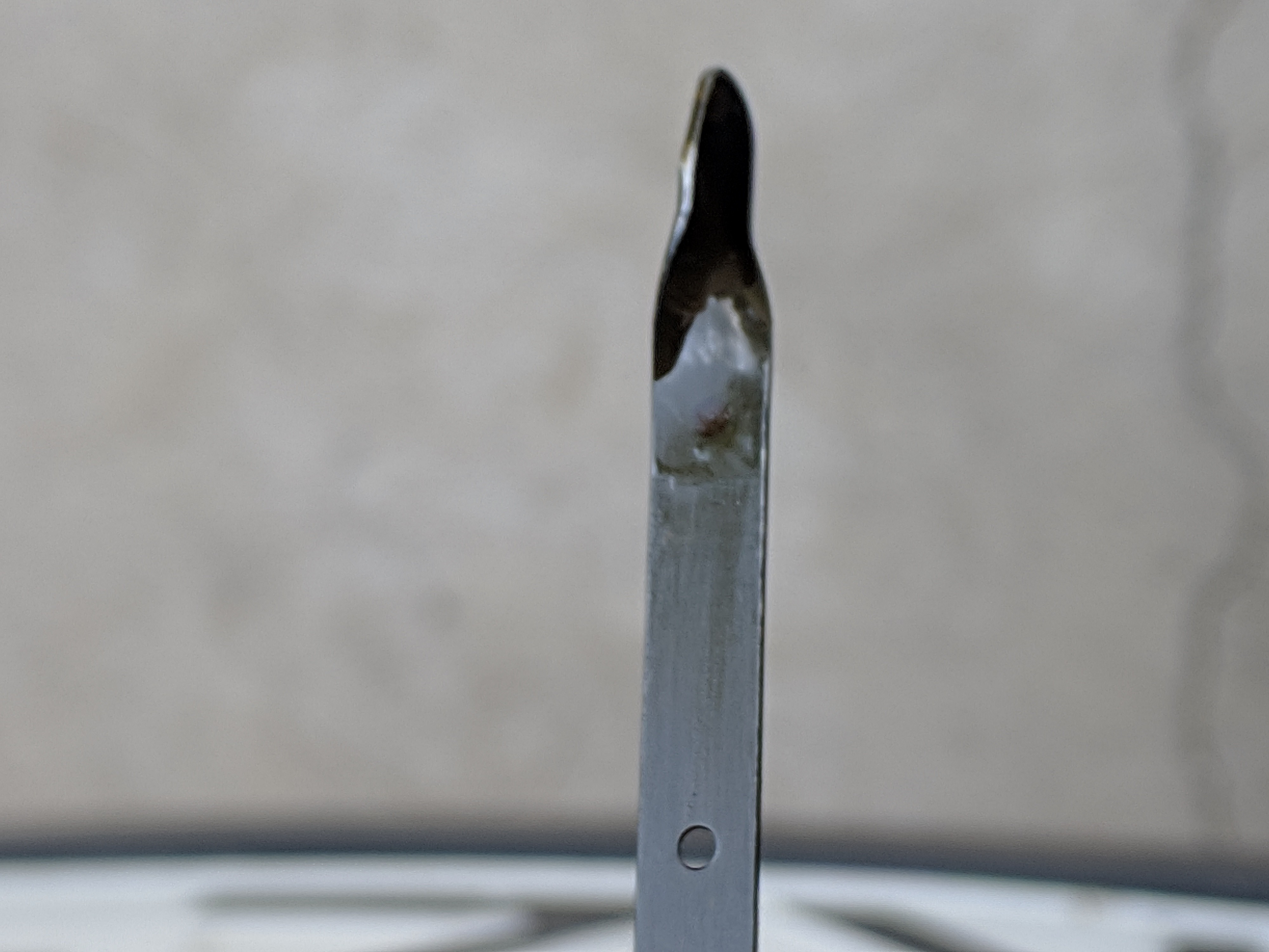

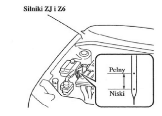

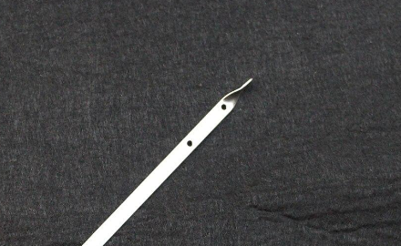

Postprzez yama » 28 paź 2019, 18:40
gościu jeździsz poniżej minium oleju tam gdzie ci ktoś dospawał kawałek tego metalu / w dodatku na odwrót jak się nie mylę/ na bagnecie to jest absolutne minimum oleju- było drugie kółeczko .
W maździe jak ci zaświeci brak oleju tzn że już go prawie nie ma :(((około 2.2l zostało Z6 jak spuszczany był looknij gdzie jest wkręcony czujnik :( tak koncertowo to spie..li to jak nigdy
masz spalanie 2l na 10 000 to już sporo albo jeździsz dalej i dolewasz aż padnie lub remont duuża szansa to pierścienie tak jak wyżej pisałem
do 1.6 wchodzi 4.0 litry do poziomu max-/suchy silnik/ więc ta jedna setka to nie liczy się
heh już kilka silników z orientacyjnym przebiegiem w pobliżu robiłem to nie wina katowania tylko kwestia wykonania przez producenta no nie wiem chyba jazda emeryt style po autostradzie to może by było lepiej
Od: 21 mar 2007, 18:14
Posty: 571 (1/7)
Skąd: Rzeszow
Auto: mazda 3 1.6 BK/Eclipse 4g63(T awd)
Postprzez radzix27 » 28 paź 2019, 20:48
Dziękuję za odpowiedź i troskę, olej uzupełniam na bieżąco. Jeśli chodzi o "dospawaną" część to nie wydaje mi się, żeby miarka z mojego samochodu odbiegała kształtem od tej z pozostałych silników ZJ / Z6.
W pracy silnika nie słychać nic niepokojącego, dymienia też nie ma. Aktualnie zalany olej ELF 5W-30 EVOLUTION 900 SXR, zobaczę jak na nim będzie wychodziło spalanie.
