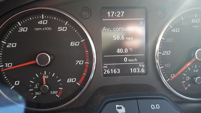

Postprzez Wojtek » 4 wrz 2016, 20:28
Sesja z ostatniego wypadu...
...w drodze...
I już na miejscu...

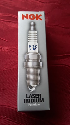

Postprzez Wojtek » 7 paź 2016, 16:36
No i się stało... <glupek2>
Dwa dni temu wystąpił błąd: misfire – pierwszy cylinder. Auto straciło moc.
Oto przyczyna...
jedna strona:
druga strona:
Naprawa droga bo aż 17 GBP – zakup nowej świecy...
Jak się bawić, to na całego i dzisiaj wymieniłem ich cały komplet... <diabełek>
Wpadły świece NGK irydowe o symbolu IZFR6P7

Postprzez Neonixos666 » 7 paź 2016, 16:48
A ile ma to na liczniku?
Posty: 9505 (54/244)
Postprzez Wojtek » 7 paź 2016, 17:03
Neonixos666 napisał(a):A ile ma to na liczniku?
I tutaj jest sedno sprawy. VAG zaleca wymianę świec przy 40 000 mil lub na czwartym przeglądzie / serwisie. Niestety, ale większość z nich nie trzyma parametrów długo wcześniej.
Wymiana świec u mnie nastąpiła przy 28300 (45500 km) <glupek2>
Posty: 17533 (110/487)
Postprzez Neonixos666 » 7 paź 2016, 17:09
No właśnie coś dziwnie szybko byłeś zmuszony do ich wymiany, jak zalecają co 40 tyś a tu w połowie wymiana to lipne te świece.
Postprzez KMBak » 7 paź 2016, 17:11
Że ile?!?! Toć to nowe świece. :|
Od: 12 lis 2011, 13:36
Posty: 3822 (129/80)
Postprzez Wojtek » 7 paź 2016, 17:13
Tak. Te oryginały VAG'a są bardzo "lipne"... Są produkowane dla nich przez NGK... <glupek2>
Dopisano 7 paź 2016, o 17:24:
KMBak napisał(a):Że ile?!?! Toć to nowe świece. :|
Rzeczy typu tarcze hamulcowe, świece to elementy zużywalne... Masz generalnie trzy lata gwarancji z wyłączeniem części eksploatacyjnych... Jest to piękny przykład zarabiania na kliencie, który przyjechał do serwisu, bo caś nie działa poprawnie. I chyba nie tylko VAG tak projektuje części... <oczy>
