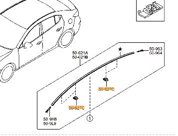

– na podsufitce na wysokości słupków B oraz jednego C od dłuższego czasu widzę żółte plamy, najpierw była jedna, teraz są trzy. Na dachu są dwie czarne plastikowe listwy i przypuszczam, ze ich mocowania nie są szczelne.

Postprzez Mariusz-TT » 21 wrz 2016, 14:27
Te czarne listwy na dachu są maskownicami i nie mają za zadanie czegokolwiek uszczelniać.
Jeśli pojawiają się plamy to gdzieś przecieka -albo na łączeniu dachu ze słupkami lub przy szybie coś puściło.

Postprzez ozii » 21 wrz 2016, 14:35
Mariusz-TT napisał(a):Na dachu są dwie czarne plastikowe listwy i przypuszczam, ze ich mocowania nie są szczelne.
Proszę czytać ze zrozumieniem. Nie powiedziałem, że one są od uszczelniania – to by było zresztą bez sensu totalnie. Chodzi o to, że one są jakoś zamocowane, nigdy ich nie zdejmowałem więc nie wiem czy są tam po prostu na jakichś zatrzaskach, czy jakoś inaczej zamocowane. W każdym razie być może te mocowania są nieszczelne. To nie jest przypadek, że akurat tuż pod tymi maskownicami mam zacieki na podsufitce.

Postprzez Wojtek » 21 wrz 2016, 14:42
Mariusz-TT napisał(a):Te czarne listwy na dachu są maskownicami i nie mają za zadanie czegokolwiek uszczelniać.
Czy aby napewno?
W M3 BM jeszcze tego nie rozbierałem, ale w innych modelach to owszem... :D
