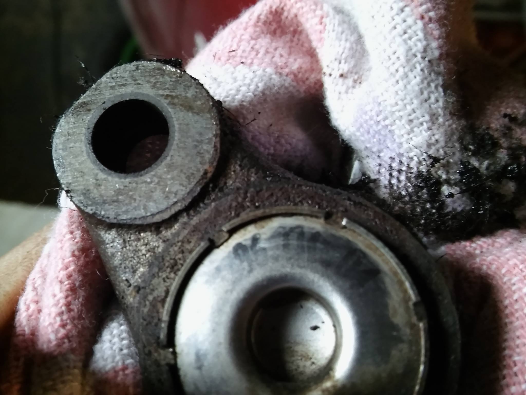

Może nie tyle rozrząd co napinacz był ori. Kiedyś napinacze były drogie,to pewnie mało kto zmieniał. U mnie w dziewiatce tez był ori wytrzymał ~240 tys

Tego się nigdy nikt nie dowie czy rozrząd był kiedykolwiek ruszany, rolki sa wszystkie tak rozlatane ze nie wróżą małego przebiegu

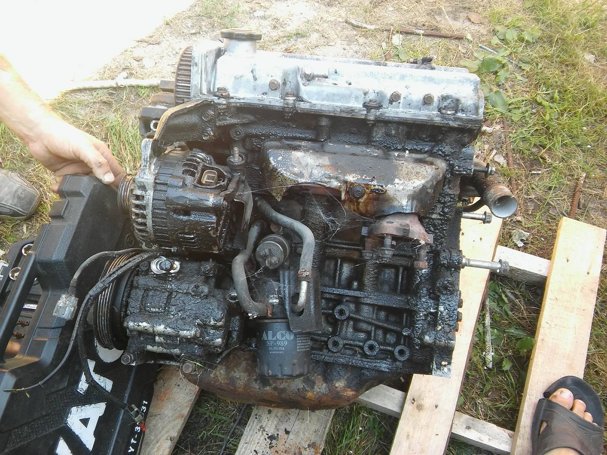

W maździe ostatniio nic się nie dzieje, bo więcej stoi niż jeździ, rozsypał się 5 bieg a silnik przepala tyle oliwy, że się jeździć odechciewa...
Ale zrobiłem przewody hamulcowe
Teraz pora na brudną robote, nowy silnik
