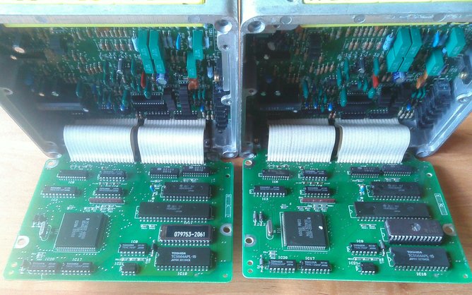

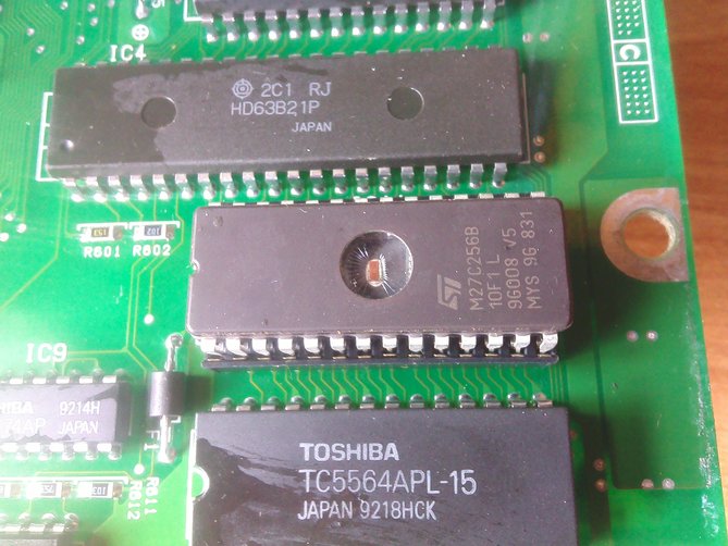

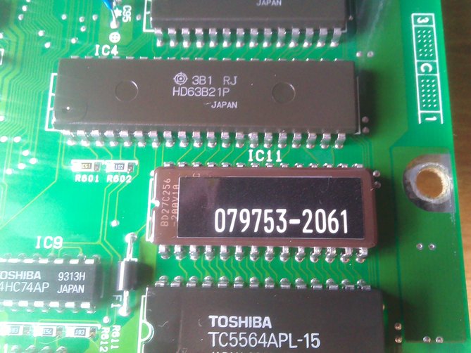

Przed chwilą dotarł do mnie komputer K819-18-881b z EEPROM'em KL-ZE.
Dzięki weede!
Czemu nie strojenie i DET3? Na chwilę obecną kasa potrzebna jest gdzie indziej.

Postprzez mx-3lover » 18 sie 2016, 22:12
I służy. Zniknęło dławienie się w dolnej partii obrotów i silnik teraz lepiej się dokręca. Optymalna zmiana biegów to już 7500 a nie 7000 obr/min.

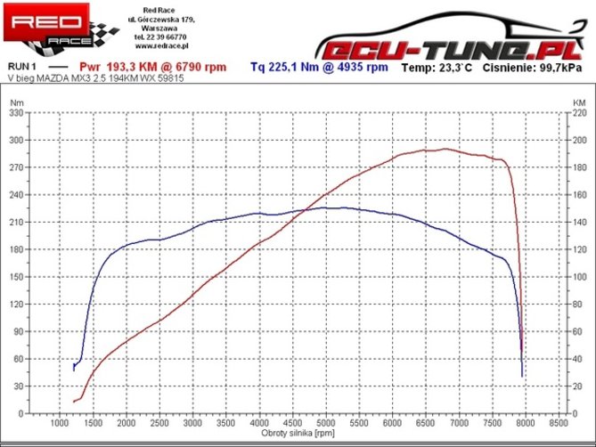

W praktyce i po strojeniu wygląda to tak:
Wykres KL-ZE Rafała_'a
Wersje KL-ZE były już nie raz wałkowane. Są tylko 2, różnią się wałkami i kolektorem z przepustnicą.

Postprzez DARO MAZDA 323 » 21 sie 2016, 14:56
kreska Rafała znana co pokaże u Ciebie ? :)

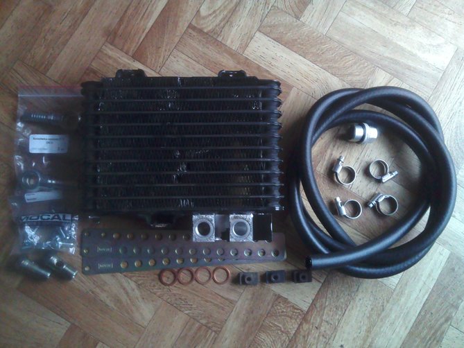

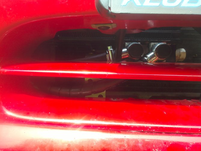

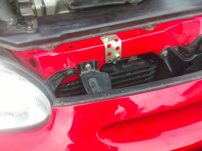

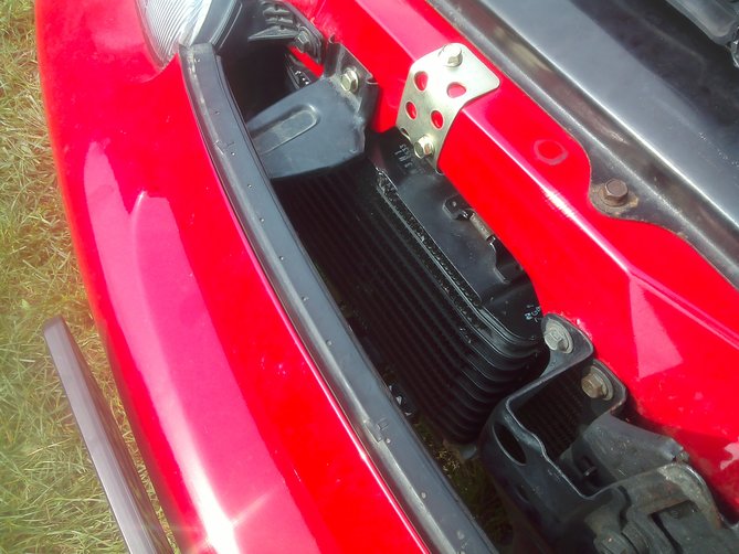

Z racji tego, że wolę jeździć niż dłubać w samochodzie to podczas przygotowań do nowego dolotu zamontowałem chłodnicę oleju z Mazdy RX-8 zamiast seryjnej wspomagania.
Skompletowane części:
-chłodnica oleju lewa Mazda RX-8 (265mmx175mmx50mm)
-uniwersalne mocowania chłodnicy Mocal
-końcówki oczkowe FI-18 DN12
-przewód olejowy 12mm 1MPa 2m
-oryginalne śruby przewodów
-podkładki miedziane
-oryginalne blaszki z nakrętkami
-opaski 12-22mm

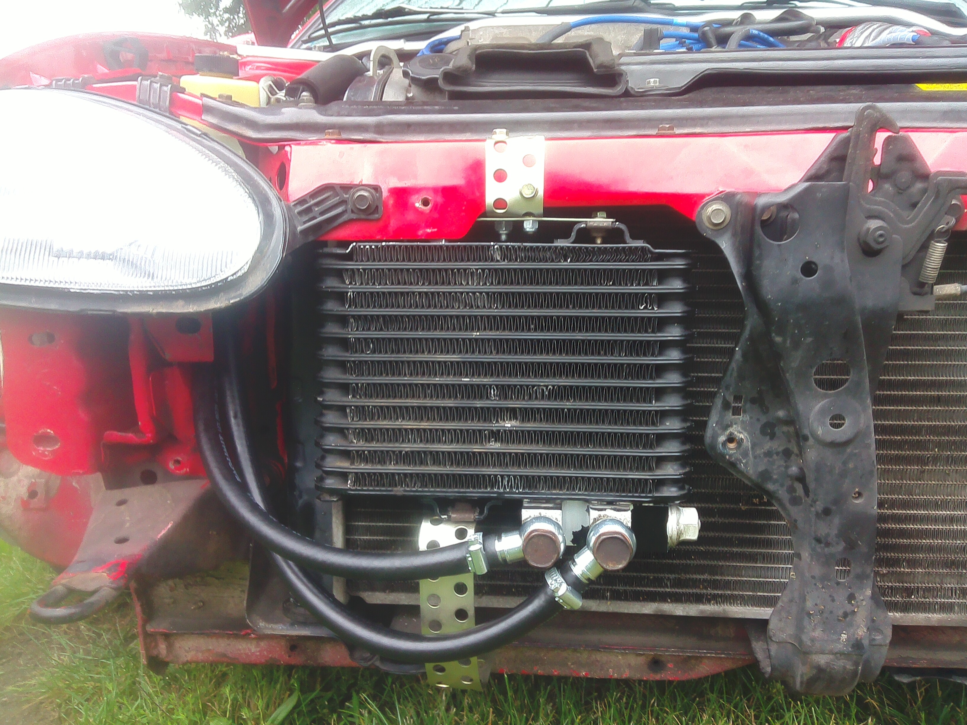

Został usunięty termostat a kanał od małego obiegu zaślepiony:
Po kolejnym weekendzie z samochodem/silnikiem: <lol>
Chciałem taką jak ma weede, ale jej króćce mają tylko 10mm średnicy zewnętrznej. Chłodnica z MX-3 V6 ma 12mm a z RX-8 14mm.
Planowałem umieścić chodnicę za prawym halogenem ale okazała się za duża. Może to i dobrze obecne miejsce jest bezpieczniejsze.
Chłodnica ma spory potencjał, jadąc bez belki i zderzaka wieczorem była delikatnie ciepła a płyn podniósł się o 2/10 skali min-max. Po montażu powyższych podnosi się o 4/10 skali. Ważne, że płyn nagrzewa się do optymalnej temperatury, bynajmniej mam takie wrażenie i jak zacznie się pałowanie płyn nie podniesie się o 15/10 skali. :D
W 30% jest to moja fanaberia, ale nie chcę w ekstremalnej sytuacji zgubić wspomagania i zagotować płynu...
