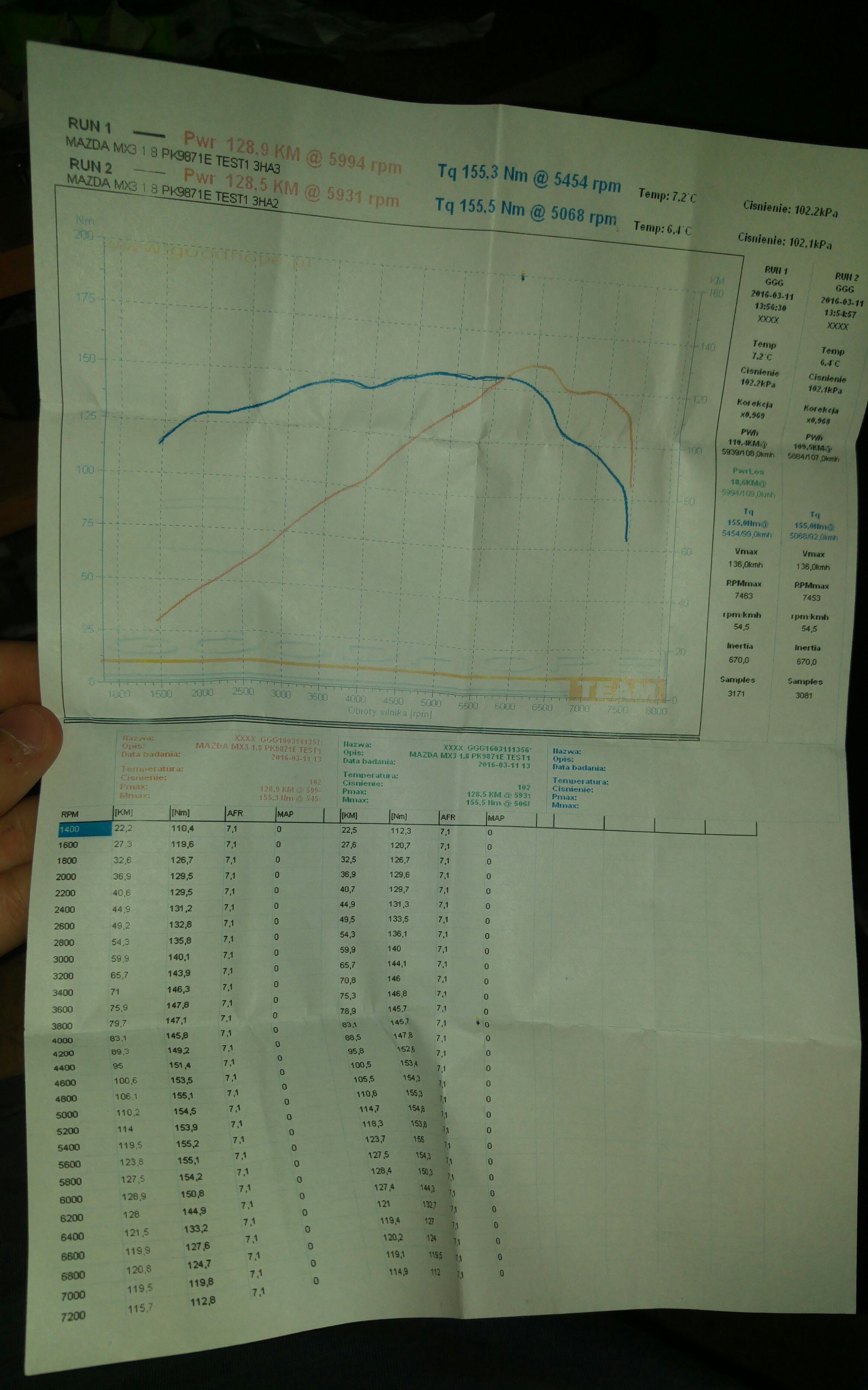

Postprzez marcinowozniako » 11 sie 2016, 01:17
Ciężko mi powiedzieć natomiast ja tego na pewno nie robiłem. Zanim jeszcze zrobiłem swap to pojechałem na hamownie k8 wraz z tym kompem i wynik był jak najbardziej dobry jak na te lata jednak była to seria jeżeli chodzi o k8
Poniżej wykres jeszcze na silniku k8 oraz kompie k8:
Jak dla mnie mój obecny wynik na KL z kompem k8 to zasługa kolektora z xedosa który mimo wszystko podobny jest do tego z k8 oraz czytałem o tym że ogólnie komp od k8 lepiej potrafi wykorzystać moc KL i w parze z Przepływka i dziwo z KL daje to najlepsze osiągi bo tak panowie jeżdżę na przeplywce kl02 oraz kompie z k8.
Ogarnięcia vrisow oraz ich dobrych punktów otwarcia i zamknięcia to podstawa jeżeli chcemy mieć poprawnie działający silnik oraz co za tym idzie odpowiednie osiągi. Gościu na hamowni który wykonywał mi pomiar A była to Hamownia agma tuning od razu po pierwszym teście powiedział mi że nie działają mi vrisy jednak wiem że i działają Ale nie spełniają swojej funkcji do końca przynajmniej w kolektorze z xedosa 9 zobaczcie ze Adis555 też nie miał super ładnego wykresu gdzie moc i moment jest ładna linia tylko był troche poszarpany.
