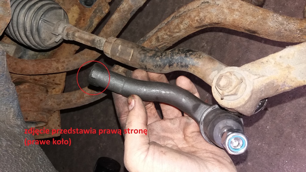

Cześć,
Kupiłem końcówki drążków do wymiany. W Hondzie i innych autach jakie miałem zawsze końcówki pakowałem od góry do dołu w zwrotnicę. Tutaj po zdjęciu koła okazał mi się widok odwrotny.
Do tego, wg wybitego napisu na nowych końcówkach: L i R, wygląda na to, że te zamienniki powinienem pakować od góry – zachowując wygięcie końcówki tak jak jest teraz. Końcówki mam OBIE – lewą i prawą. Ale chcąc zamontować nowe w taki sam sposób jak te co teraz siedzą na aucie – czyli od dołu w dziurę zwrotnicy <faja> wychodzi na to, że musiałbym zapakować lewą końcówkę "L" wg zdjęcia, na prawą stonę auta
Gdzie jest błąd?

Postprzez Arek_78 » 12 sie 2016, 21:33
L to lewa strona, R (lub P bo też się spotkałem z zamiennikiem) to prawa
Nie może być inaczej

Postprzez Greg88 » 16 sie 2016, 07:47
M_K napisał(a):...chcąc zamontować nowe w taki sam sposób jak te co teraz siedzą na aucie – czyli od dołu w dziurę zwrotnicy <faja> wychodzi na to, że musiałbym zapakować lewą końcówkę "L" wg zdjęcia, na prawą stonę auta
Gdzie jest błąd?
Sama odpowiedź na pytanie znajduje się w Twojej wypowiedzi.
Gdzie jest błąd?
Ano jak to bywa z zamiennikami – pasują do wielu modeli a nawet mark.
W M6 drążek wchodzi od dołu. Koniec i kropka :P

Postprzez M_K » 16 sie 2016, 10:16
ok, czyli oznaczenie jest złe :) dzięki za potwierdzenie.
Pytam bo różnie wkłada się końcówki w zwrotnice i tak jak mówiełm, wcześniej spotykałem się tymi od góry.

Postprzez Arek_78 » 21 sie 2016, 17:11
Jakiej firmy kupiłeś zamienniki? Bo byłem w piątek w motoryzacyjnym i oznaczenia są dobre na tych które mieli u siebie.
