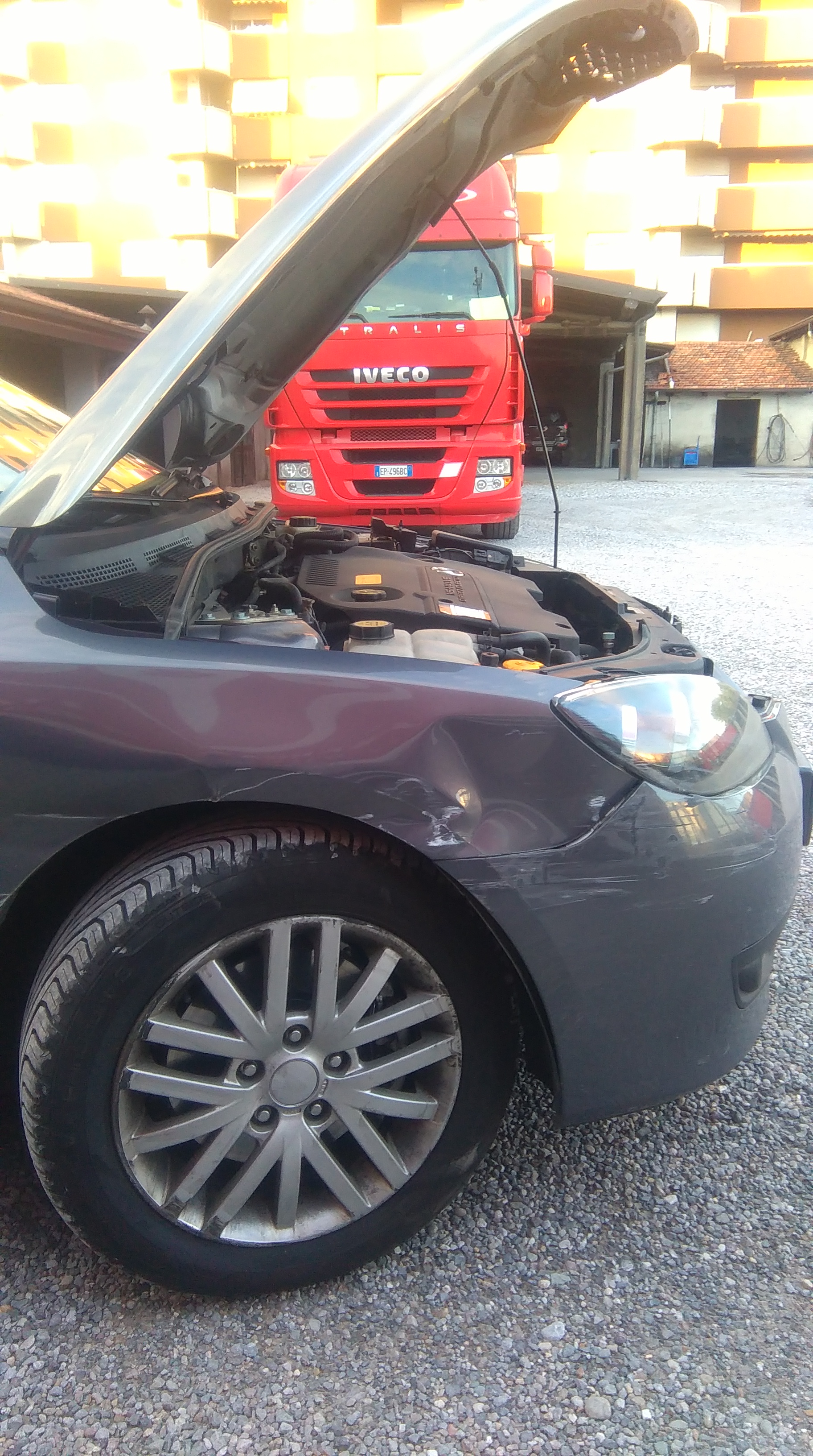

Postprzez crazytribe » 12 sie 2016, 16:42
Dawno nic nie pisałe, bo mało sie kto interesuje, ale opisze sytuacje:
3 miesiące temu TIR na szkrzyzowaniu postanowił mnie trochę przesunąć...Pierwszy załącznik z TIRem w tle!
W końcu udało się naprawić auto – patzre drugi załącznik.
Wymienioo reflektoe, zderzak przód oraz błotnikioraz nadkole i zbiernik płynu do spryskiwaczy.
Przy okazji poprosilem w BEMO MOTORS na krakowskiej w Warszawie o wymiane oleju.
Poinformowali, ze wykryli tez przedmuchy na stryskiwaczach i polecaja wymienić podkładki, czyszcenie smoka olejowego itp wraz z kalibracja za drobna kwotę 2600 PLN.
W Serwisie Mazdy na Puławskiej powiedzieli ze moga zrobic to za dokładnie połowę ceny!
