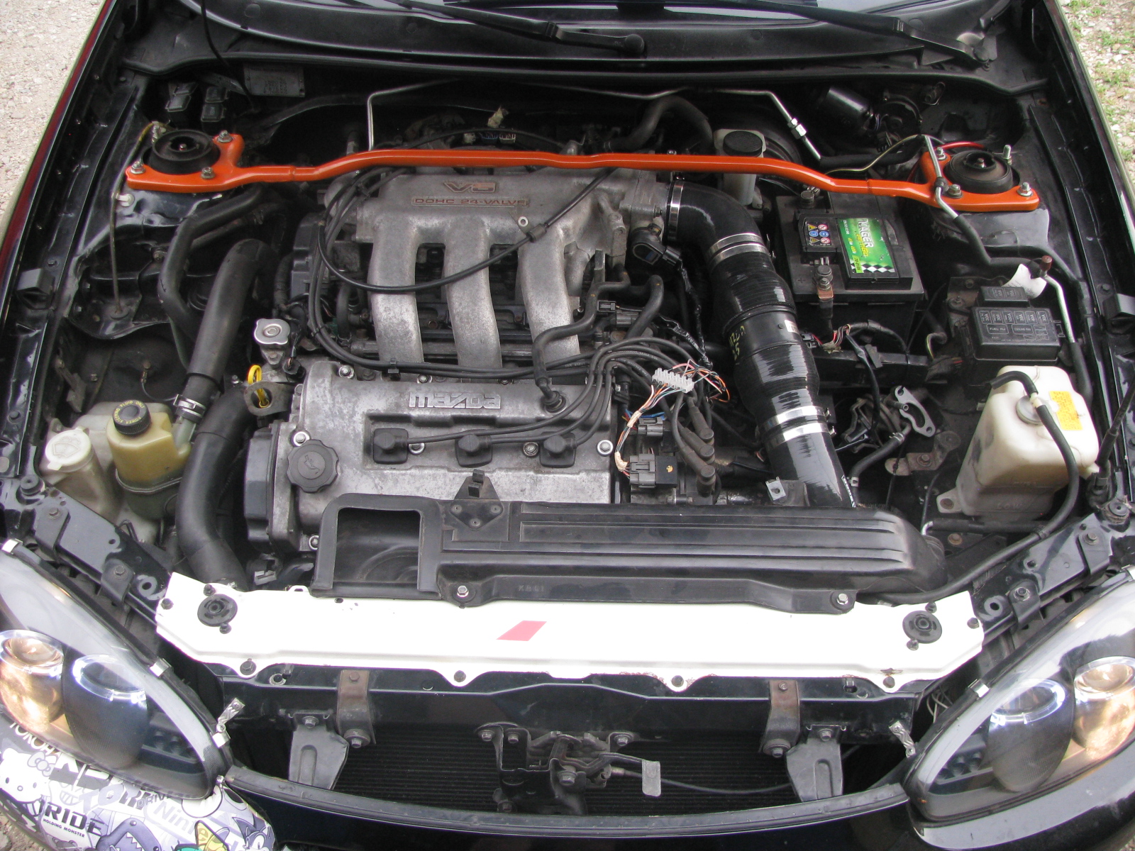

Obecny setup:
Modyfikacje Silnika

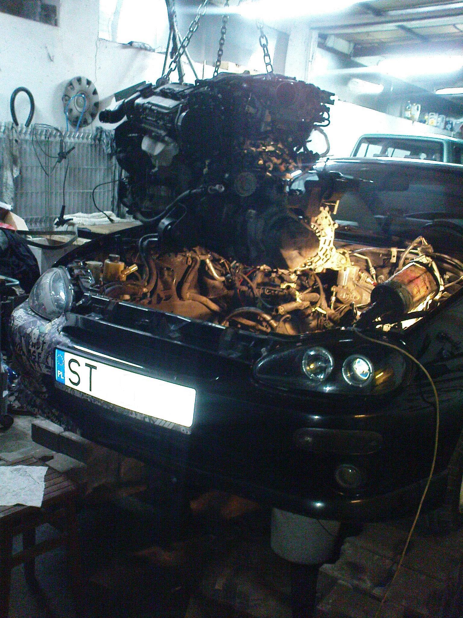

SWAP na 2.5V6 KL-DE z Mazdy 626
Kolektor KL47
Ecu K819B
MAF KL02
Olej 10w60 77lubricants pełny syntetyk
Układ Dolotowy
CAI: kolanka Fmic, redukcje na MAF simota
Filtr powietrza: Grzyb
Układ Wydechowy
Kolektory 6-2-1 TurboWorks,
Katalizator sportowy AWG MOS 30 100 CPSI EURO 2 (obecnie układ pozbawiony kata)
Tłumik środkowy i końcowy przelotowy, RM Motors
Układ Napędowy
Skrzynia biegów K8

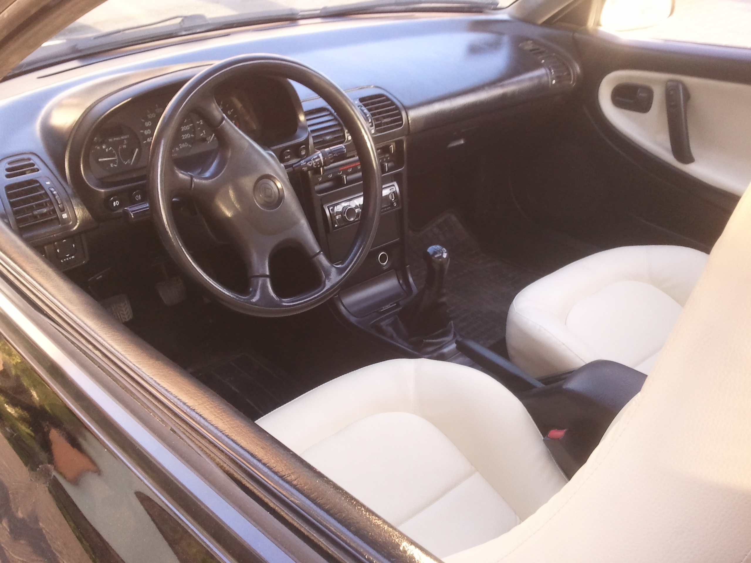

Wnętrze:
Środek w kremowej skórze
Słupki podsufitka w kolorze czarnym
Kierownica Momo + naba Momo

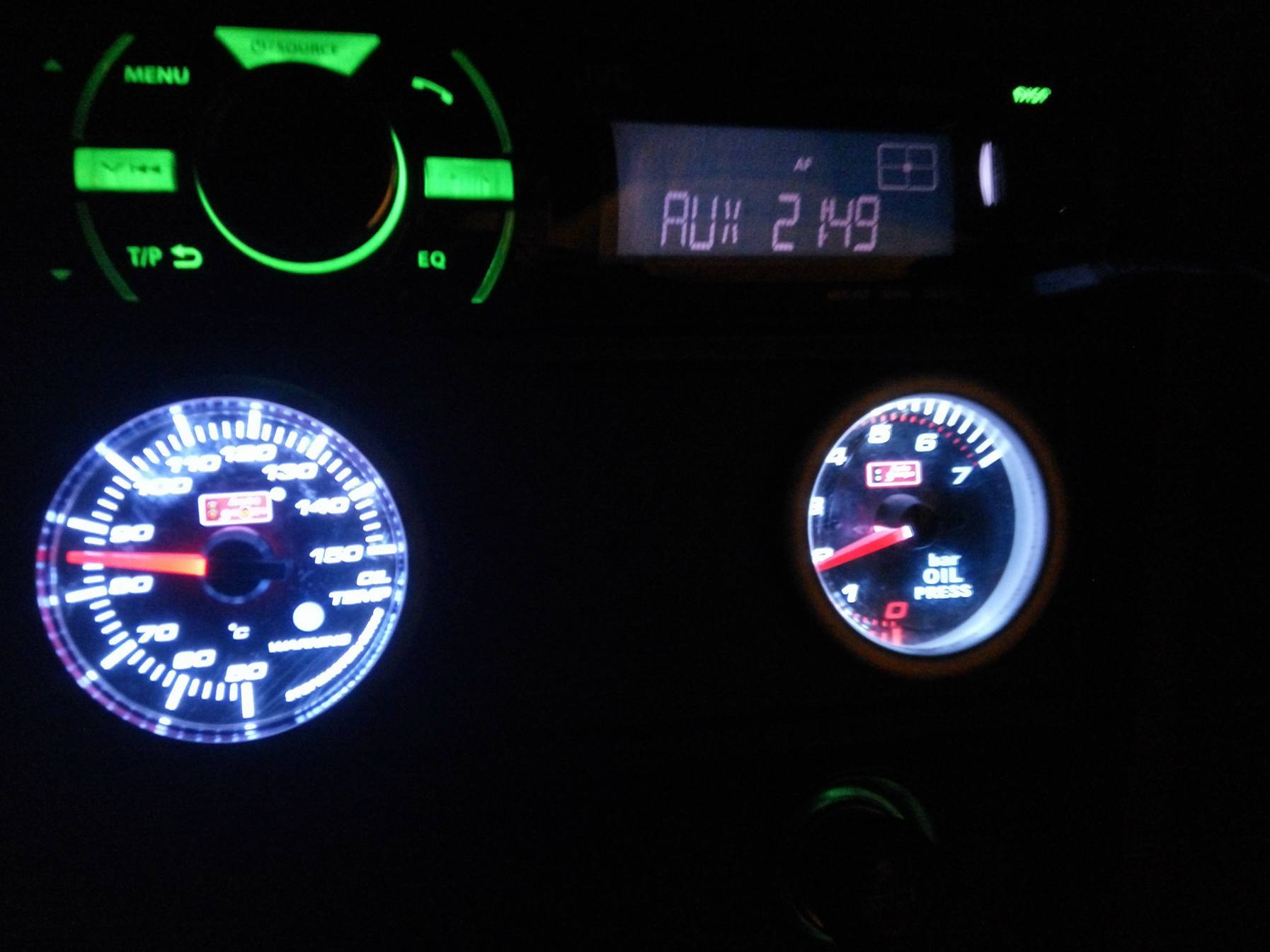

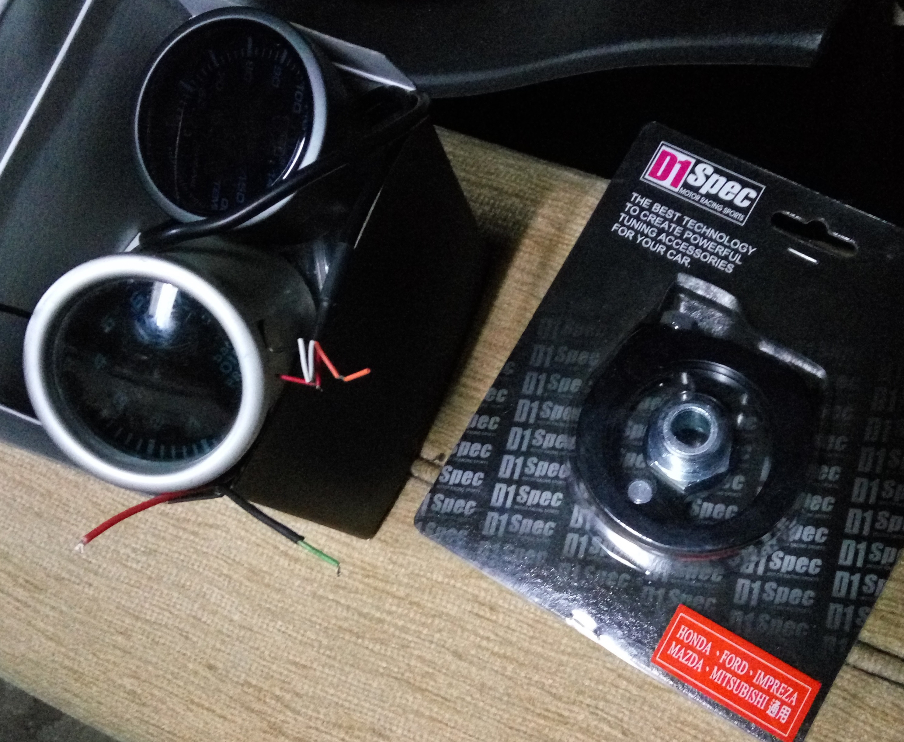

Zegary AutoGauge: ciś. oleju, temp. oleju
Podstawka filtra oleju D1spec
JVC KD-X30EY
Głośniki seryjne

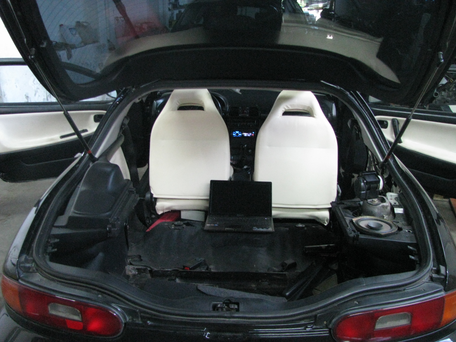

– Uruchomienie klimatyzacji Kompresor sprawny jest, chłodnica nowa jest, zostało połączyć chłodnicę z resztą instalacji (różnica gwintów) Work in progress
– Podłączenie i strojenie na DET3 Work in progress
– Konwersja na MAP sensor
– Hamownia przed i po strojeniu Work in progress

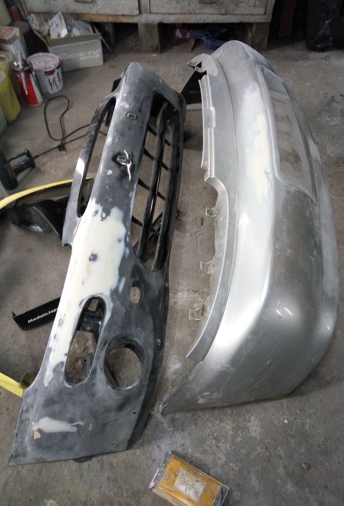

– Zderzaki i dokładki przygotowanie do malowania + malowanie Done

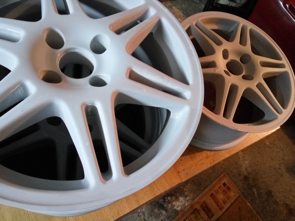

– Pomalować nowy felunek :P zdjęcia bedą jak siądą na aucie :P Done

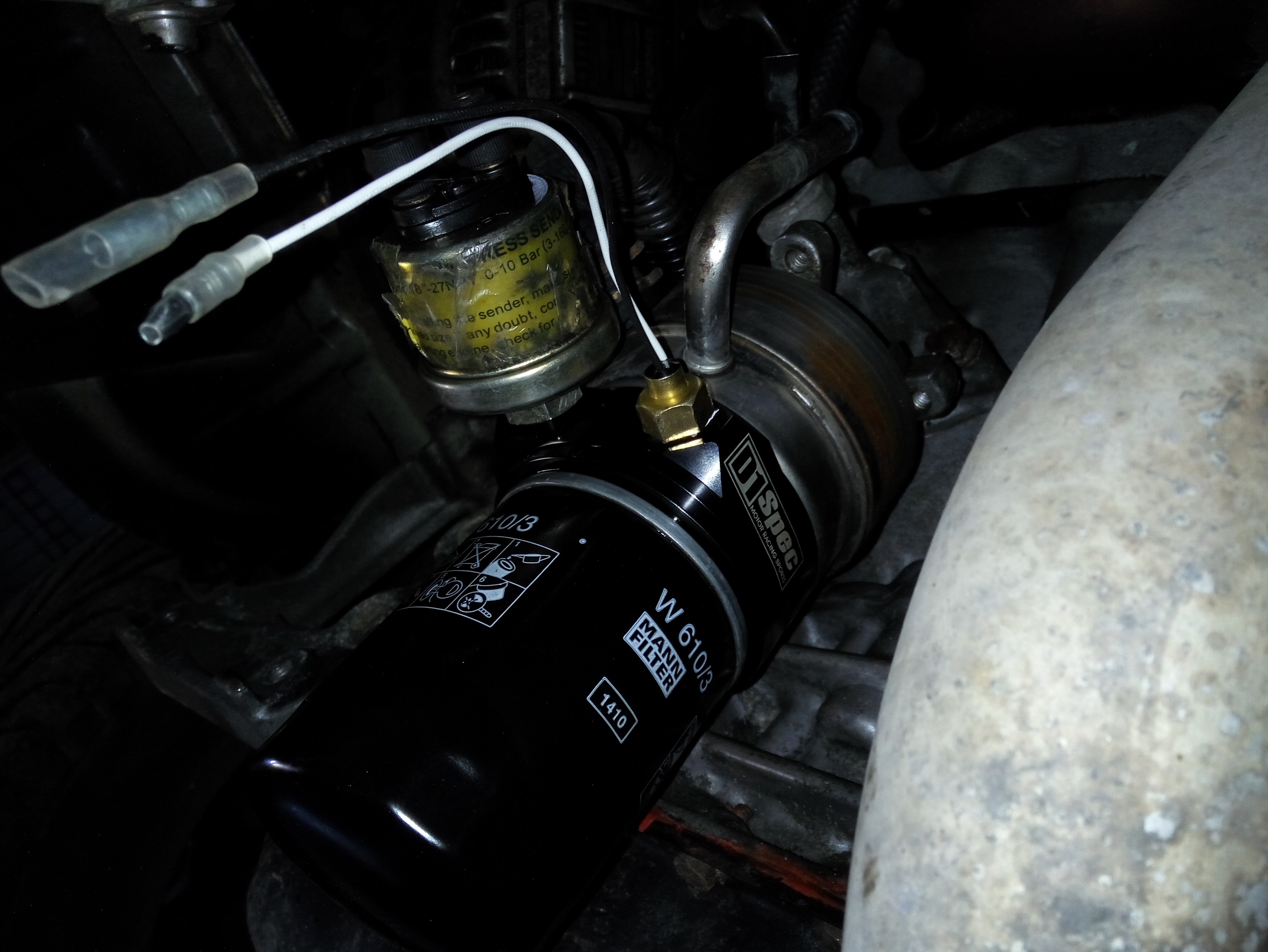

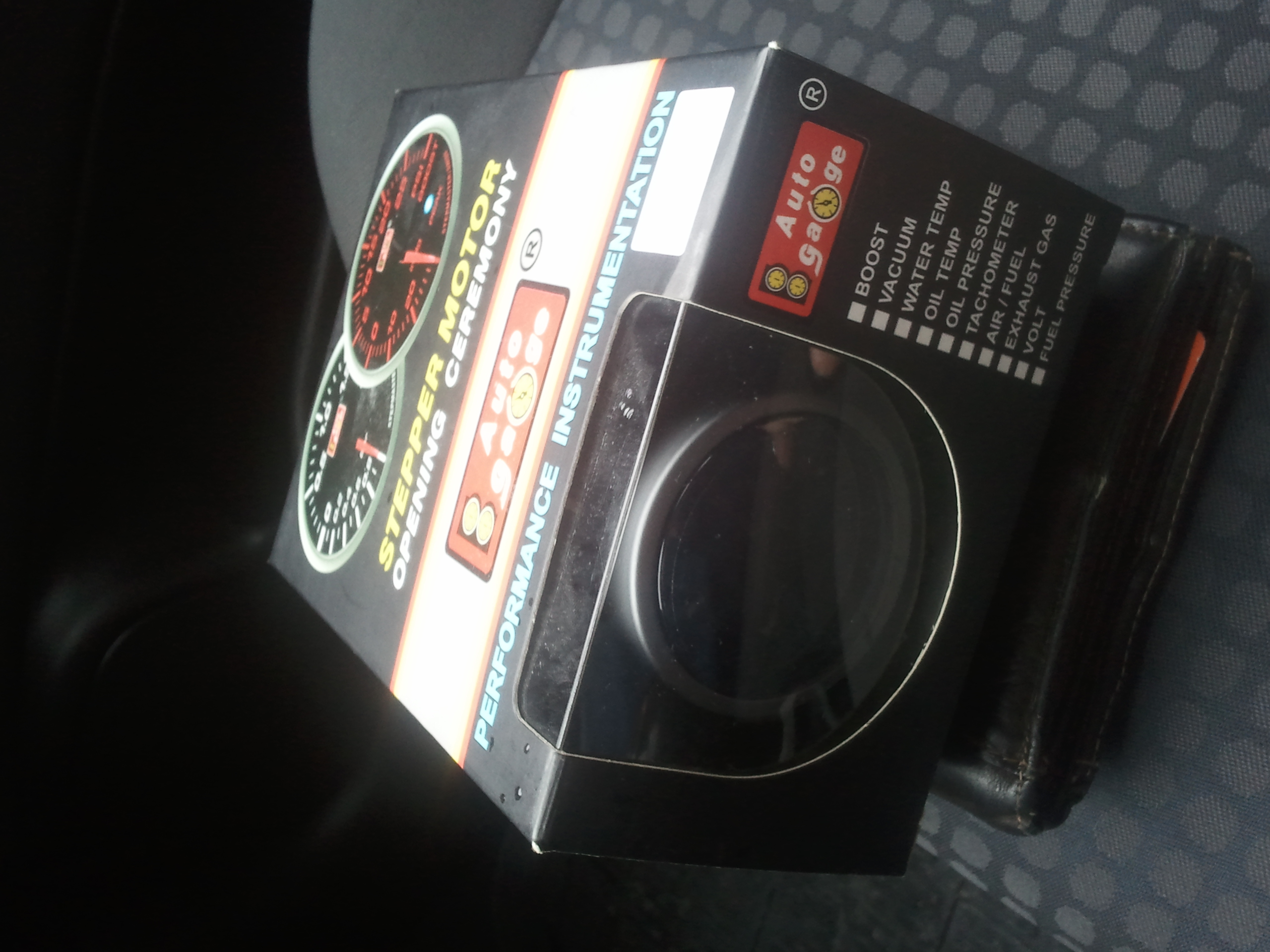

– Dołożyć zegary ciśnienia i temp. oleju Done
– Podstawka filtra oleju Done

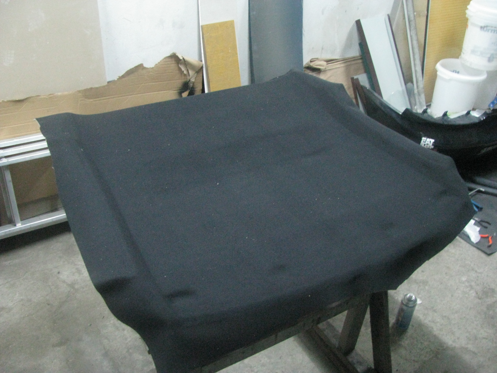

– Pomalowanie jasnych elementów podsufitki na czarno Done

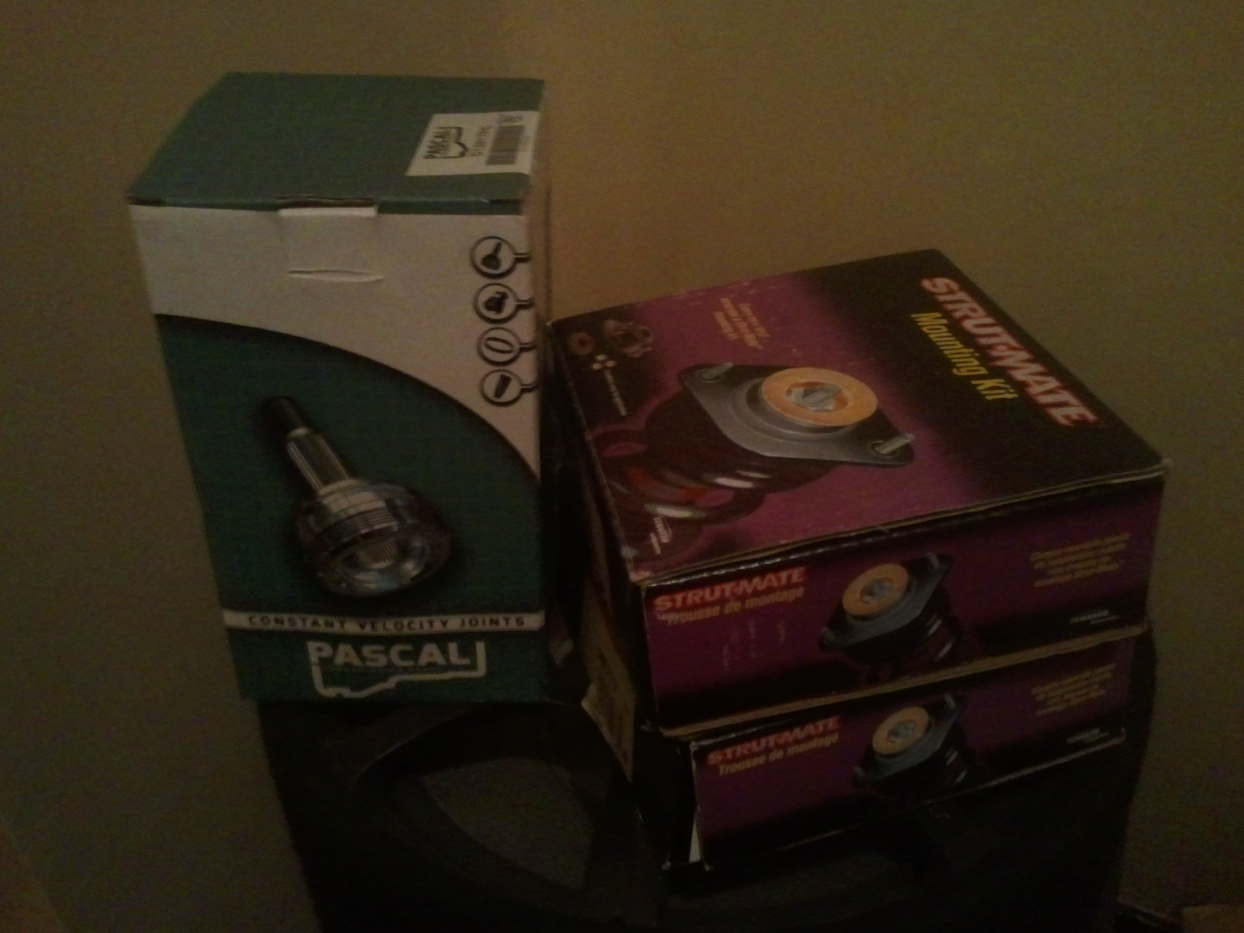

– Wymiana górnych mocowań amortyzatorów Done
– Wymiana przegubu zew. Done

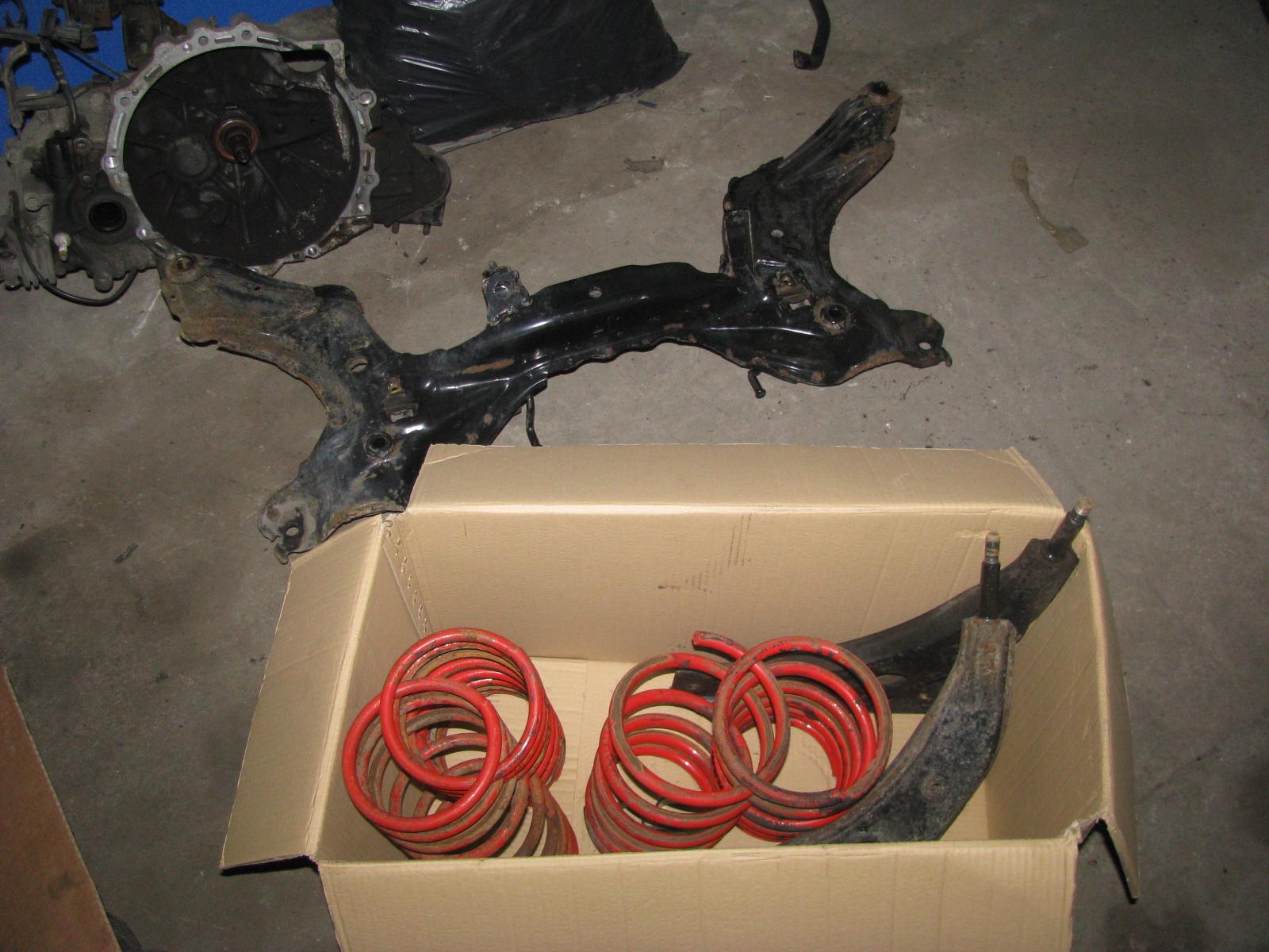

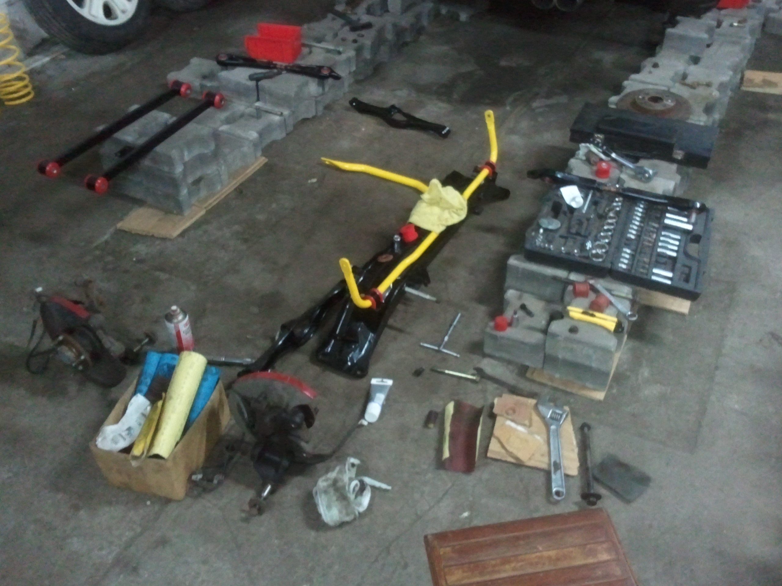

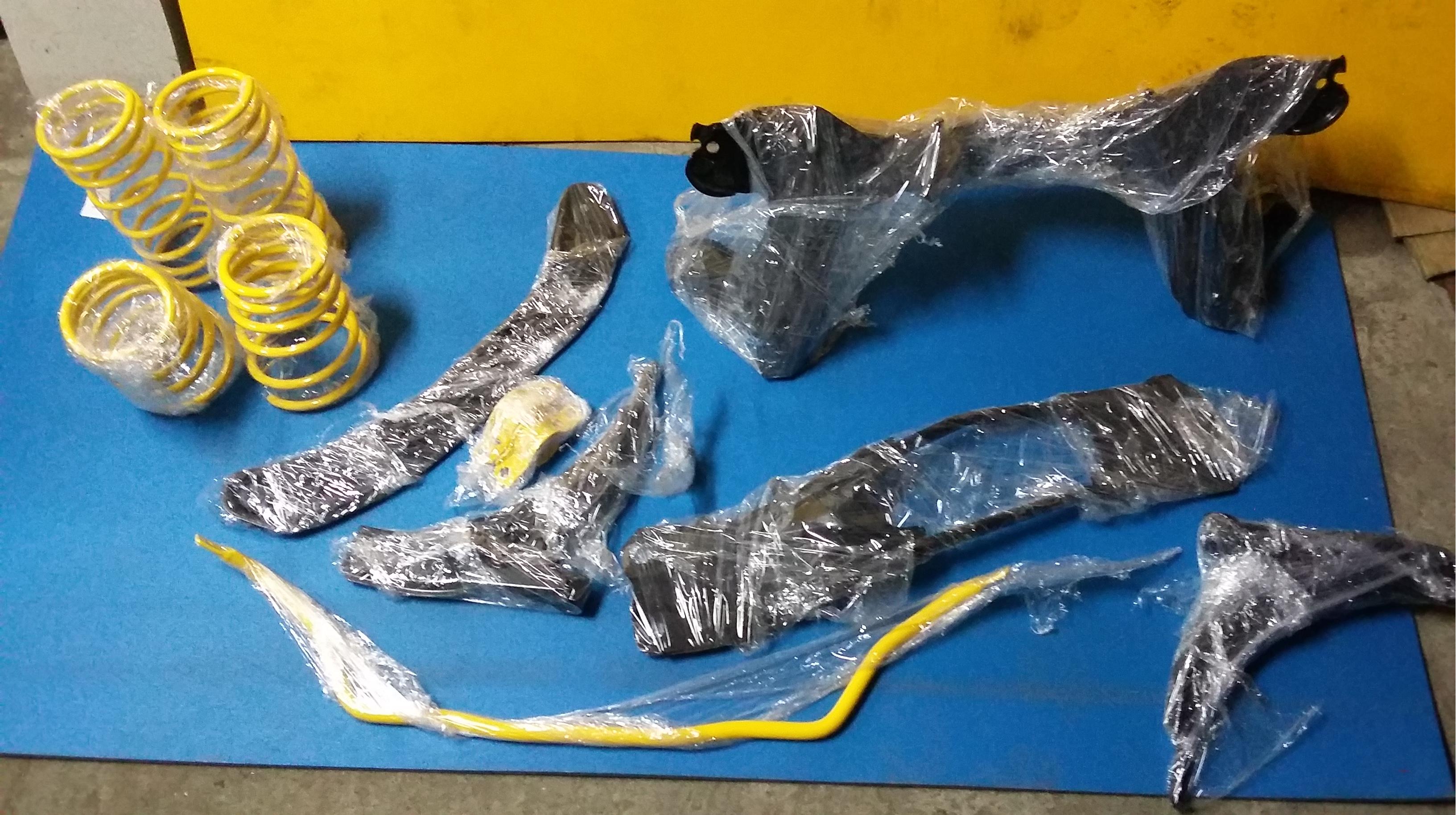

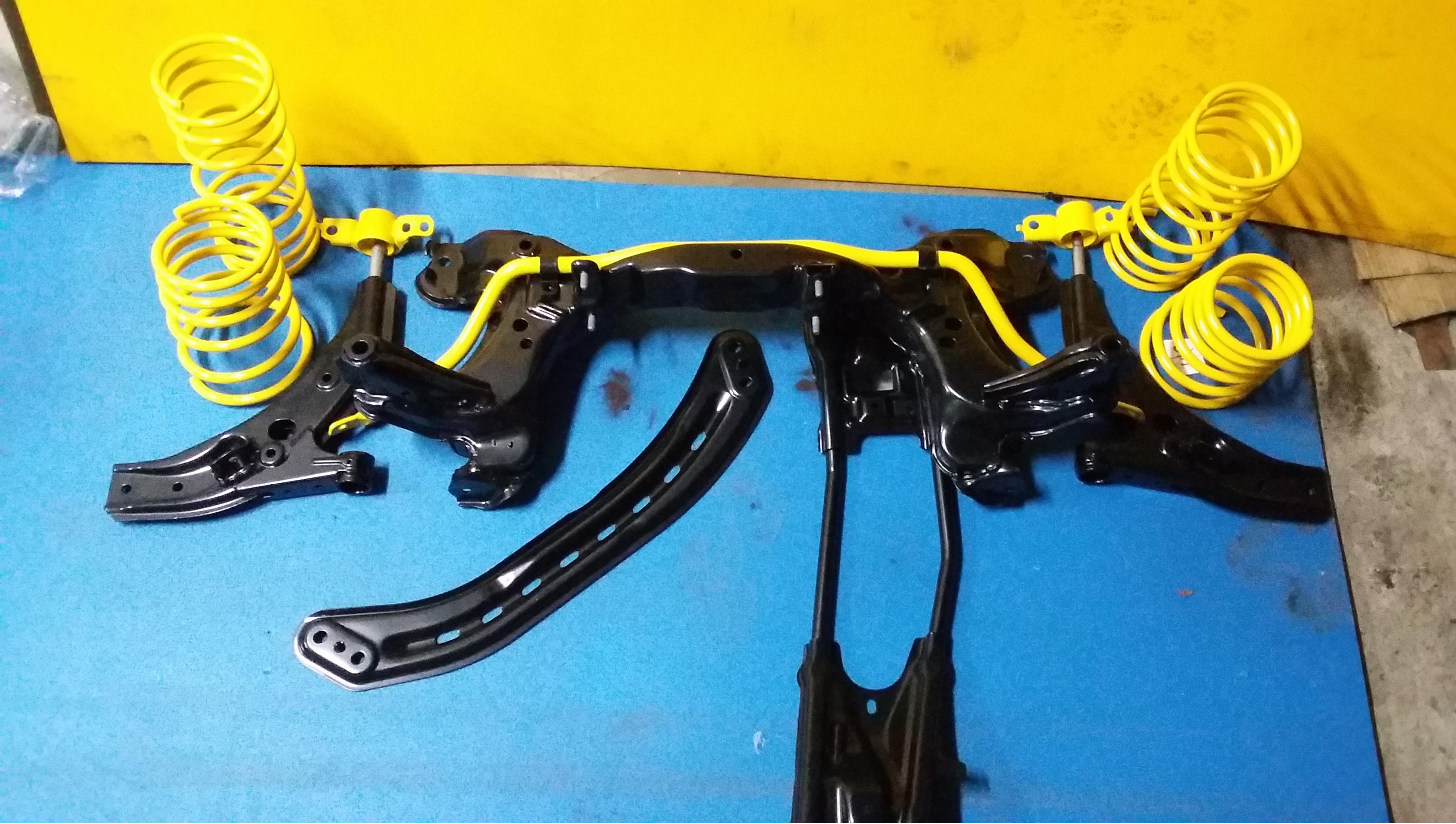

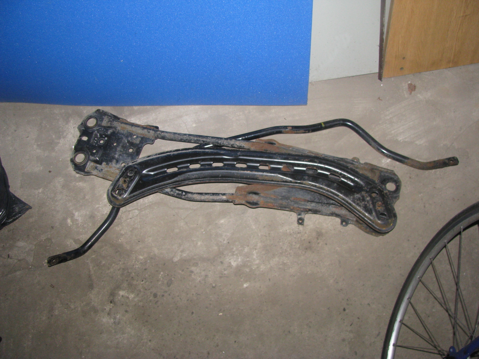

– wyjęcie zawieszenia, pomalowane proszkowo, belki wahacze staby rozpórki Done
– poskładanie zawieszenia na poliuretanach Done

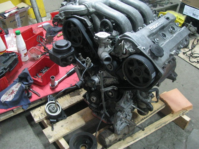

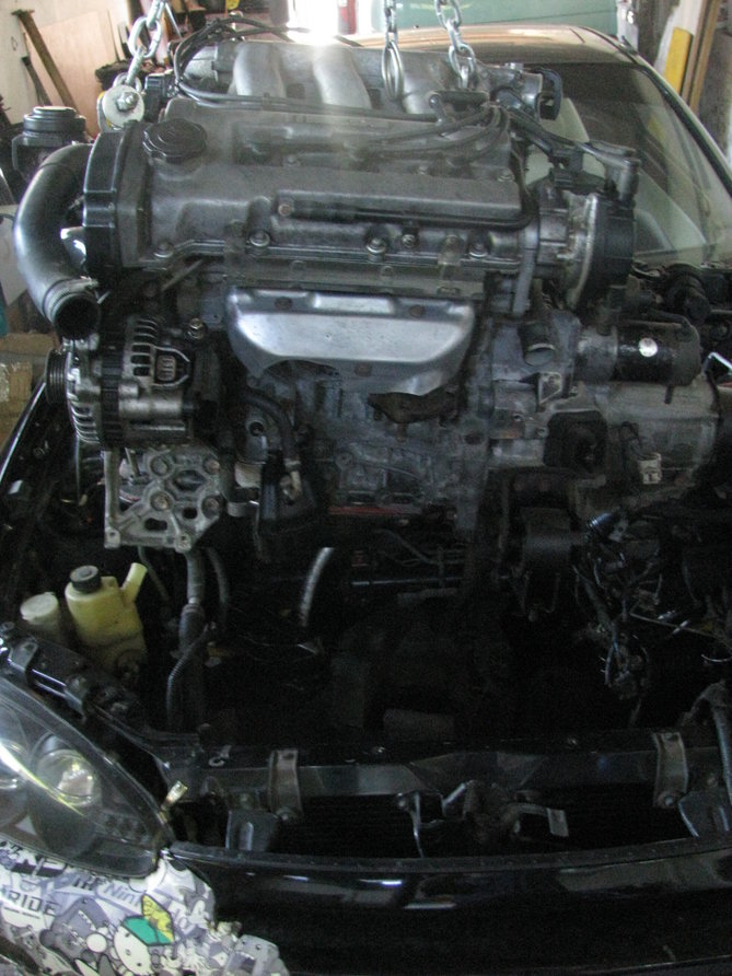

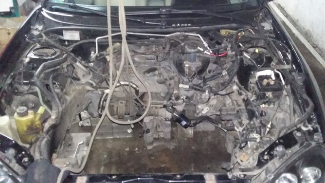

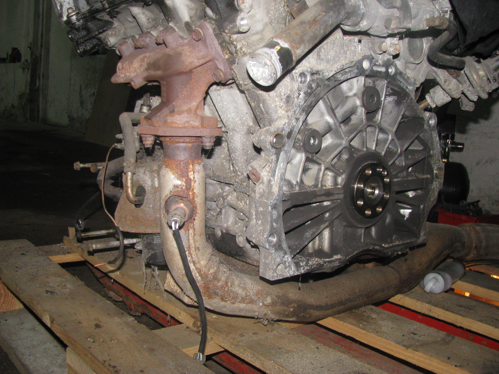

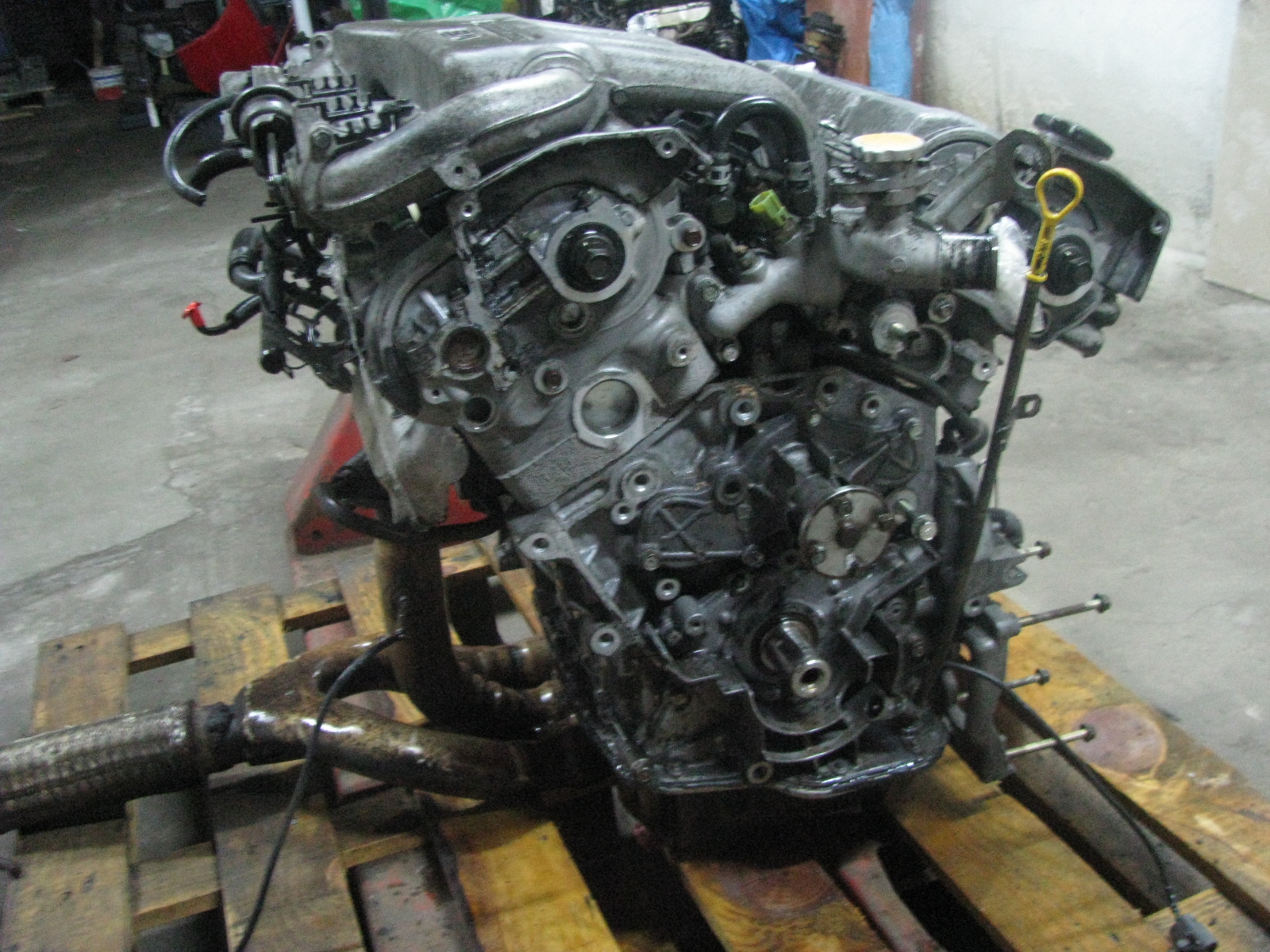

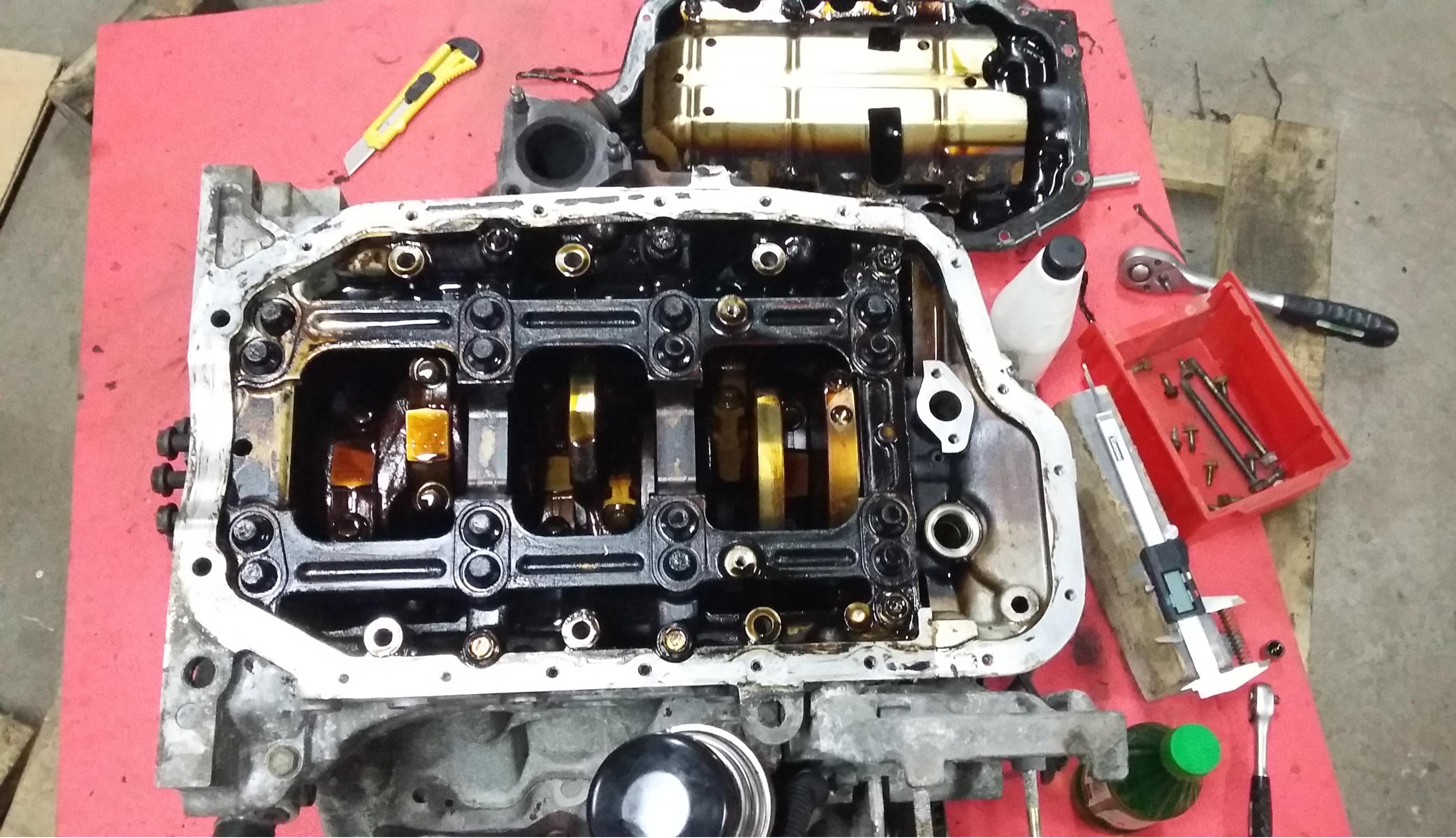

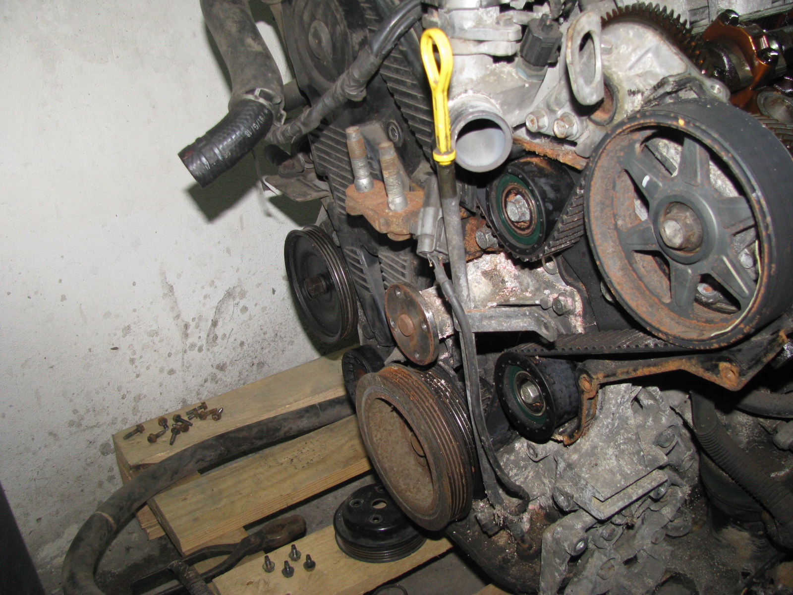

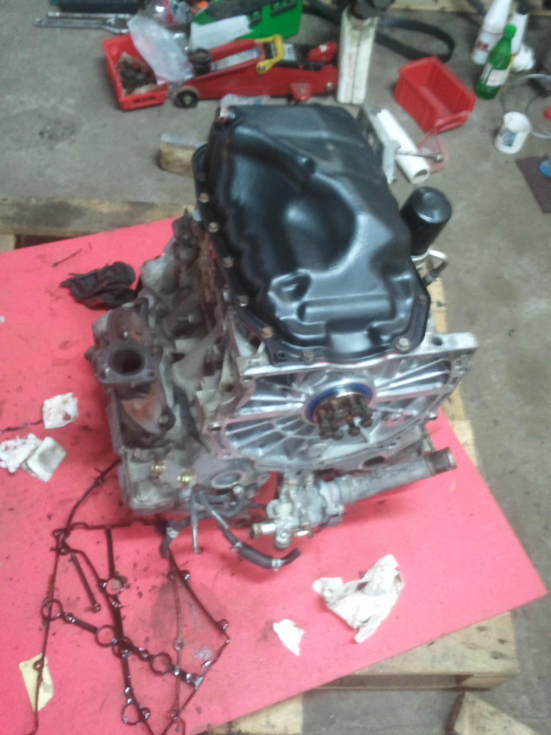

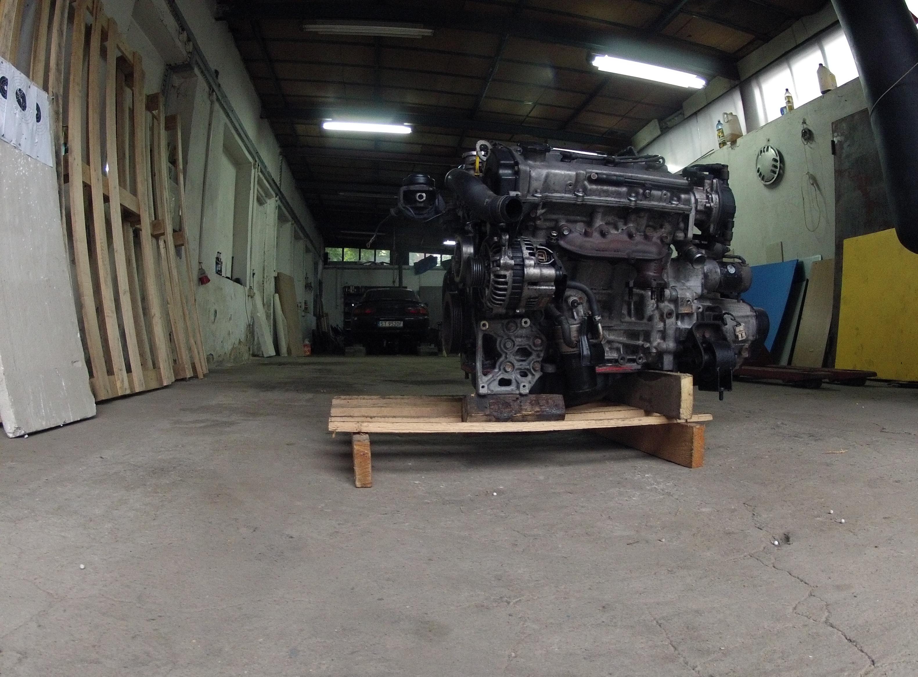

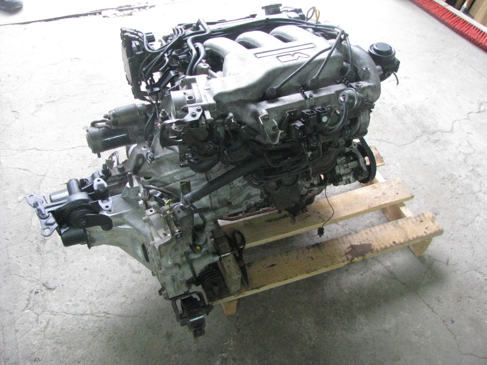

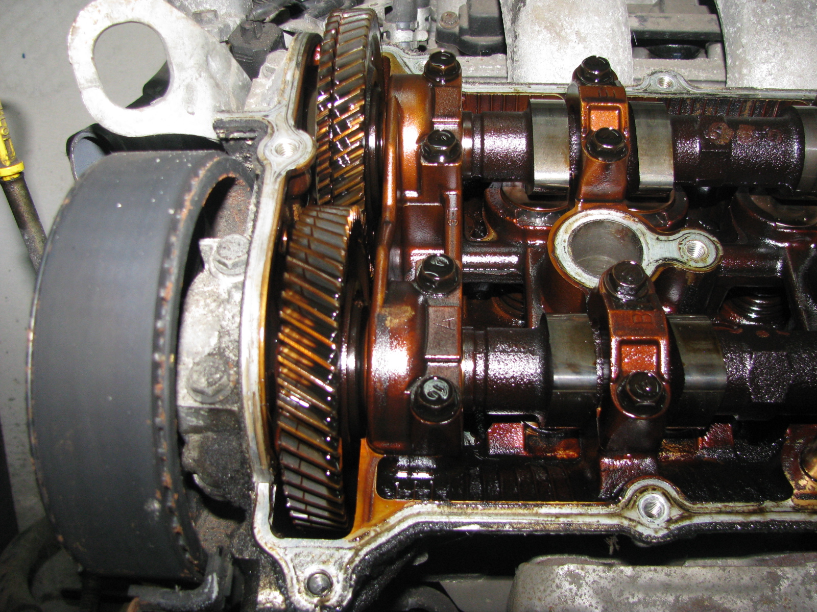

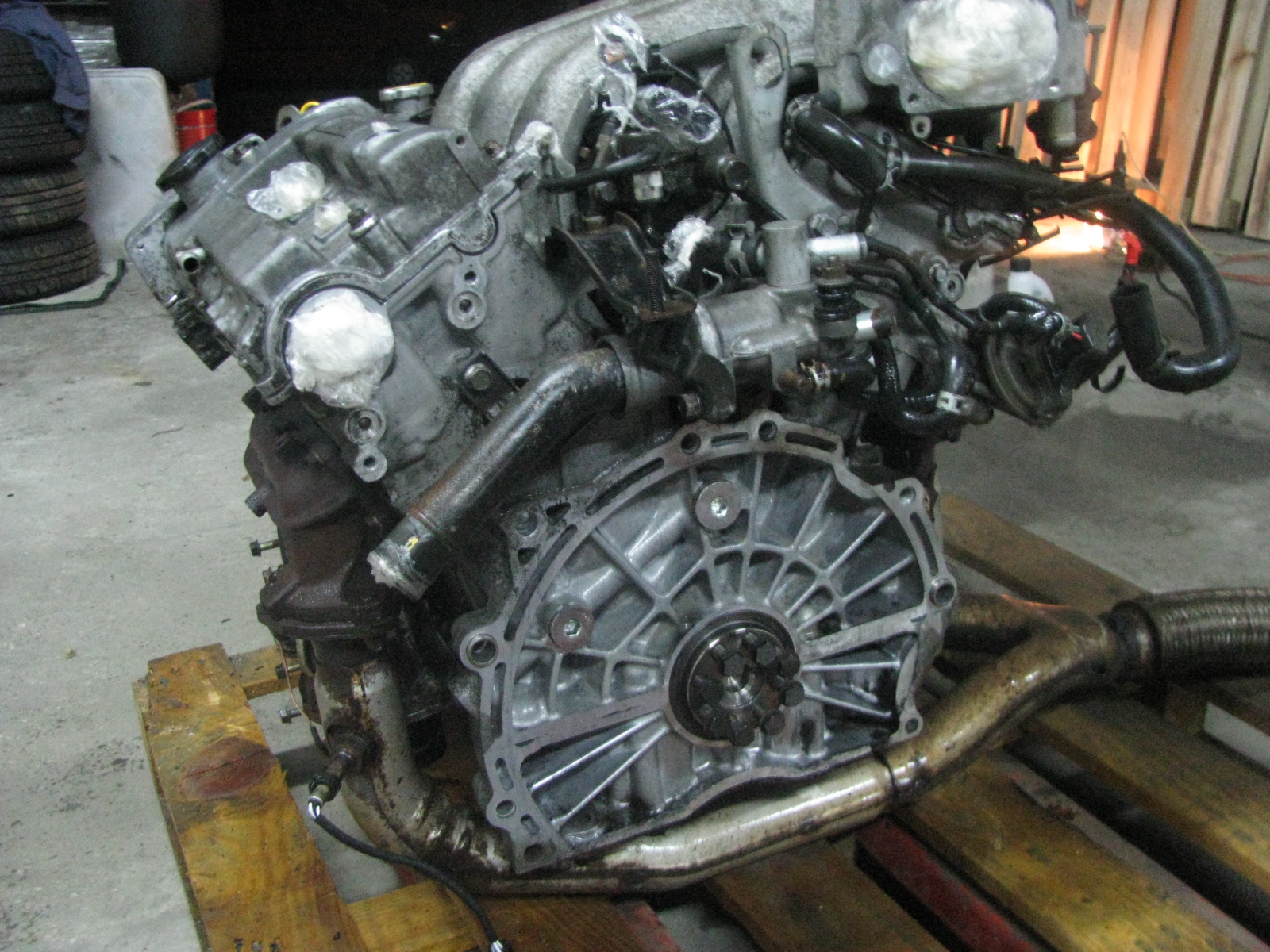

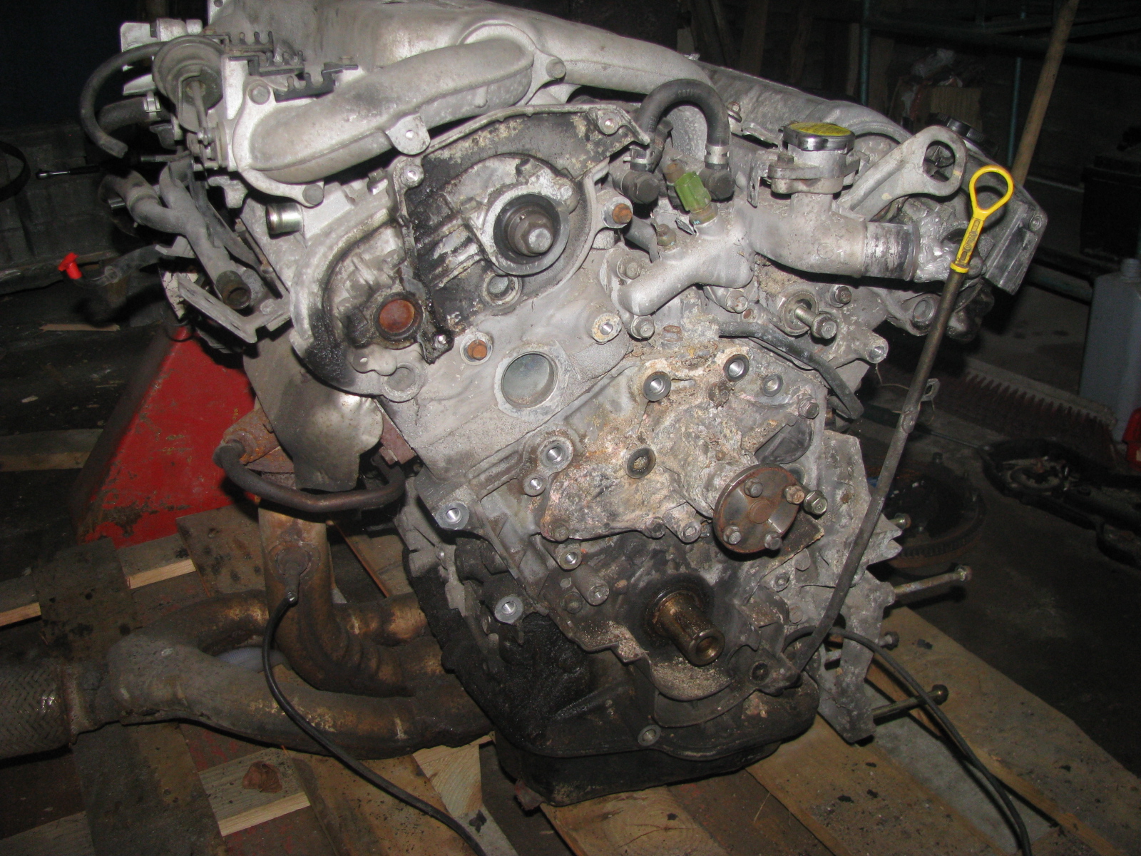

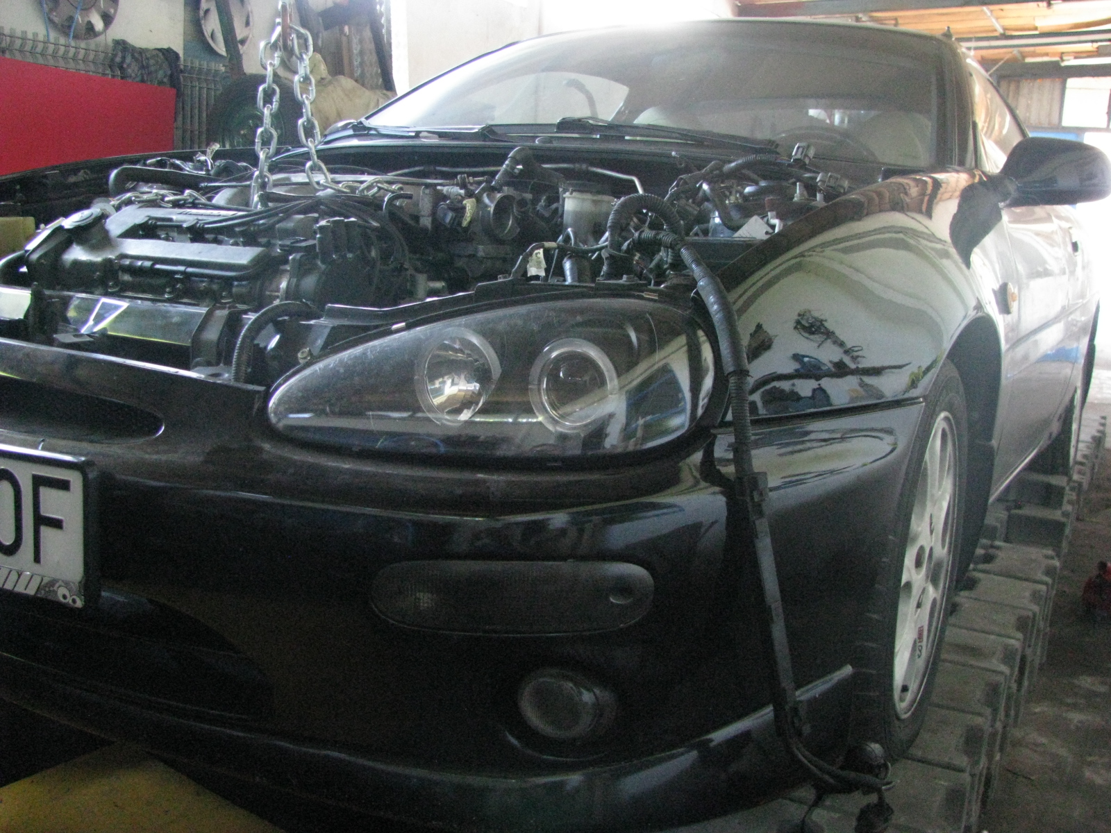

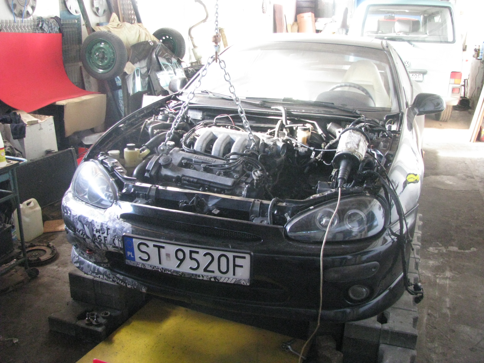

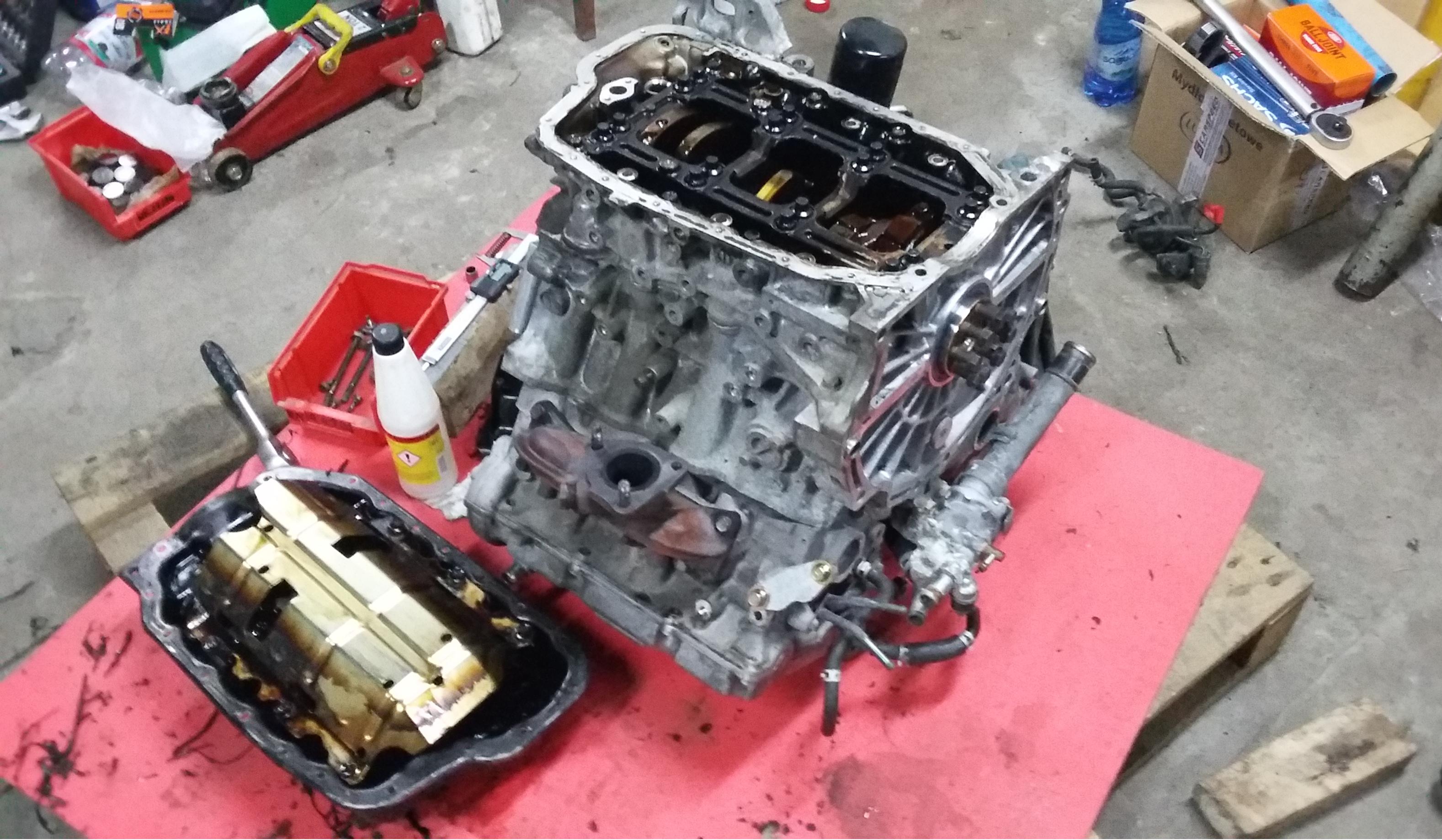

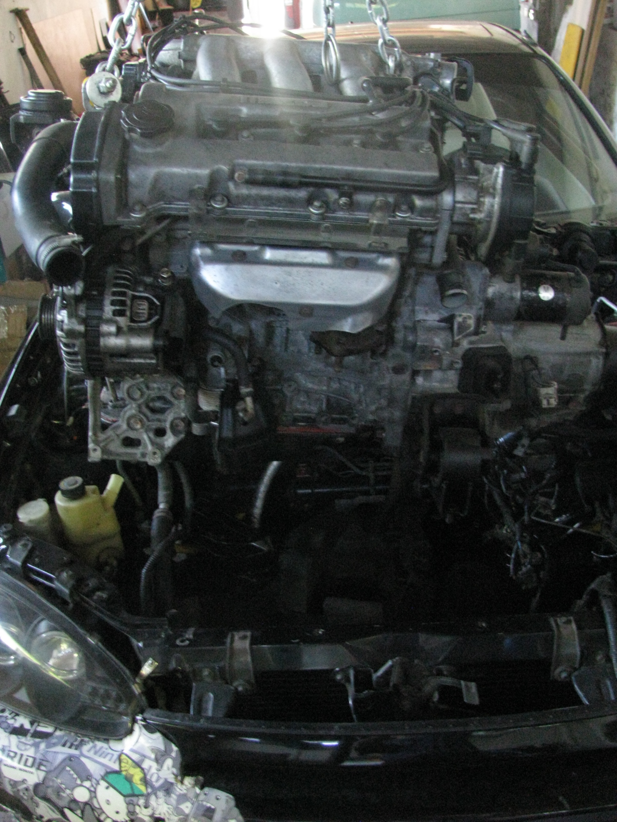

– przygotowanie silnika do swapa, mycie, wymiana uszczelniaczy, rozrządu, uszczelek Done

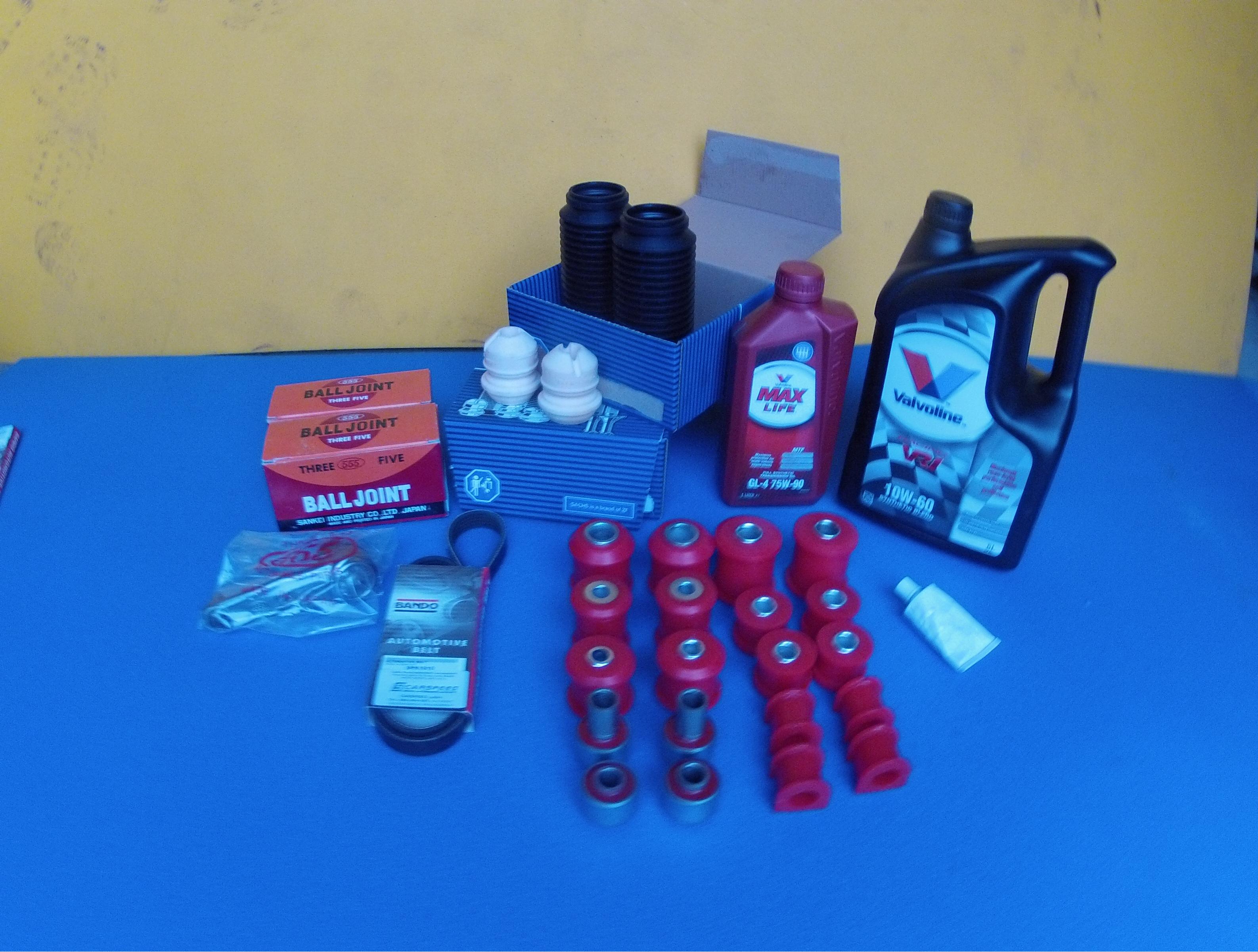

– Zakup poliuretanów, poli odbojów, osłon, sworzni, oraz olei do silnika i skrzyni biegów Done
Przed i po myciu

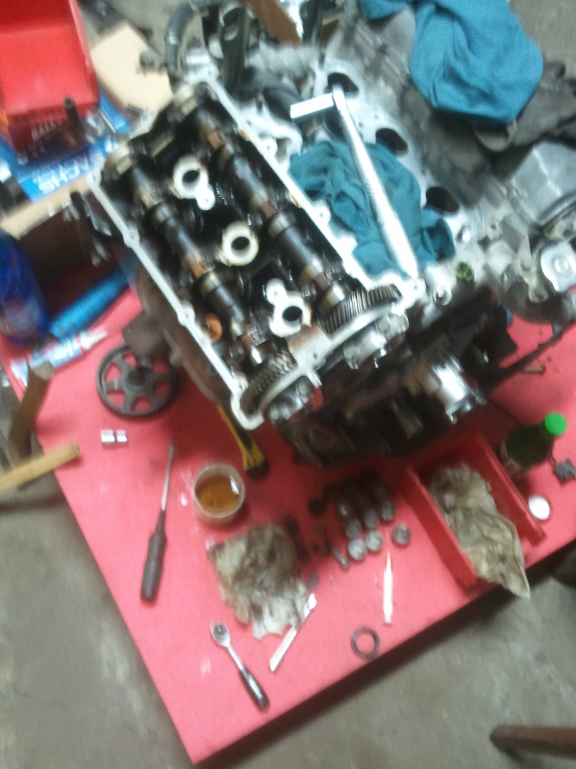

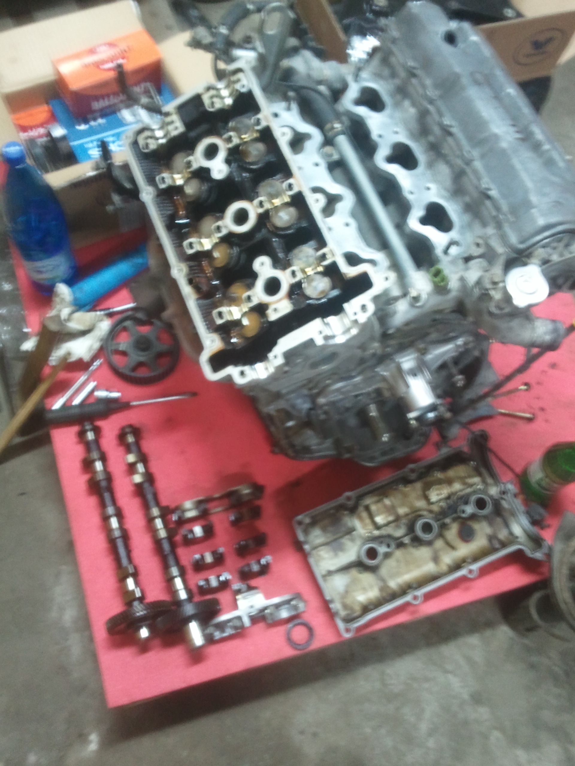

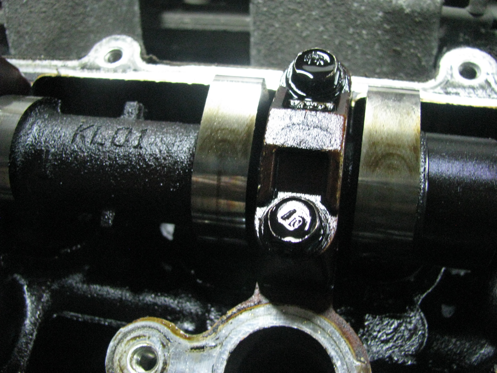

W tylnej głowicy wymieniłem popychacze na twarde tu dzięki witek za przesyłkę ;)
Dlaczego w tylnej tylko? Bo miałem tylko 12 twardych ;P to raz a dwa w przedniej w razie w łatwiej wymienić.

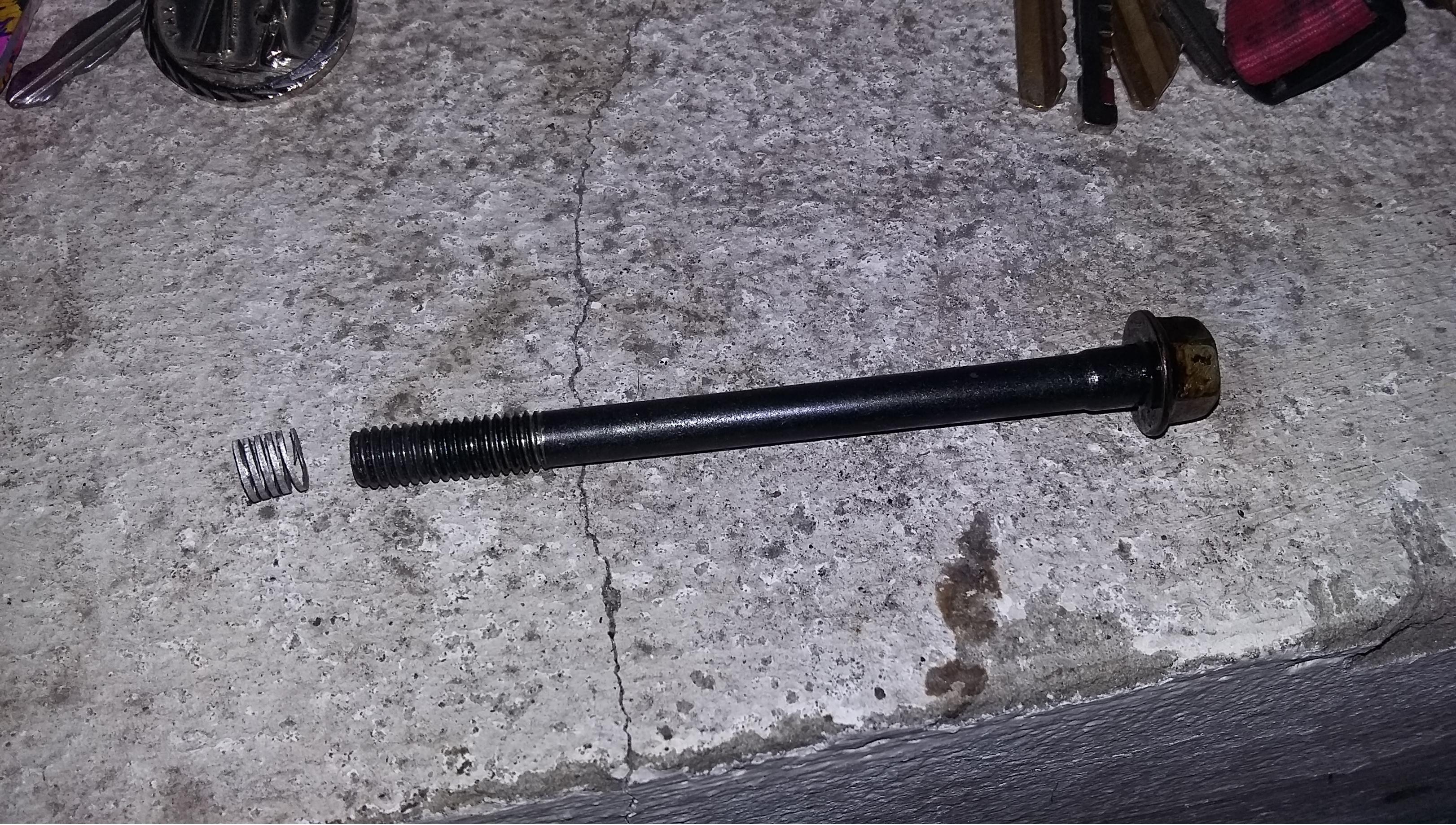

Z dalszych prac i małe ups... ^^

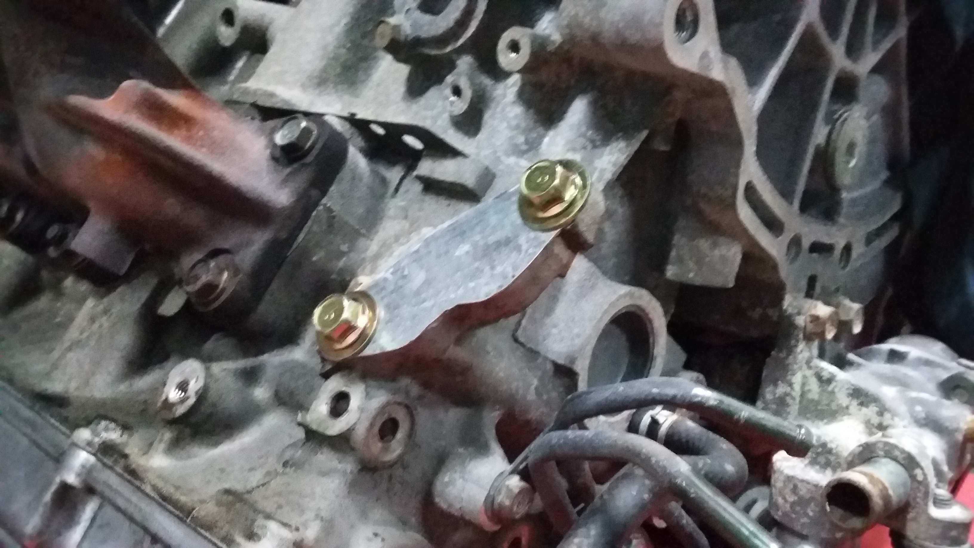

Sworznie wpadną z większymi hamulcami, odboje poliuretanowe ze względu na obniżające sprężyny, docelowo olej będzie 10w60 :) do skrzyni trafi 75w90
Oprócz tego silnik dostał nowy rozrząd, łożyska w rolkach napinających, w kole zamachowym, świece i wszystkie uszczelniacze :)
i dorabiana kątówką... :D

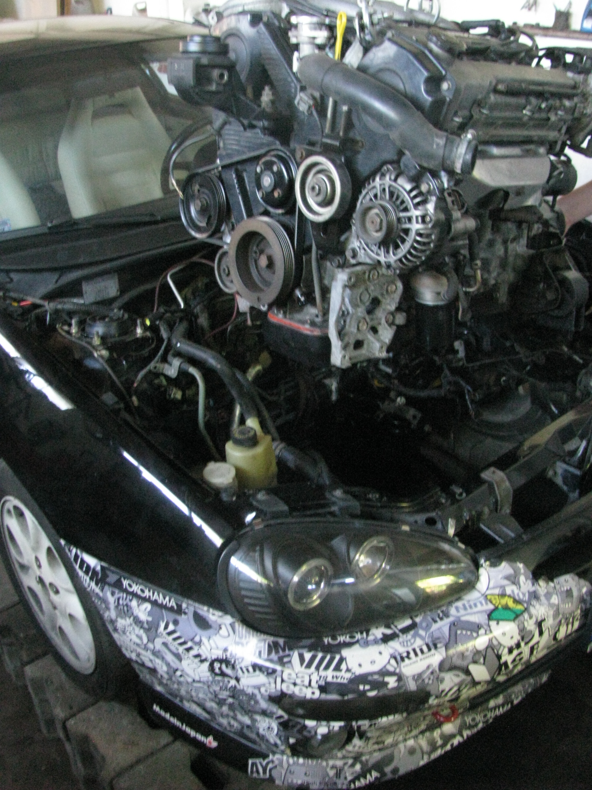

I na chwilę obecną silnik wygląda tak:

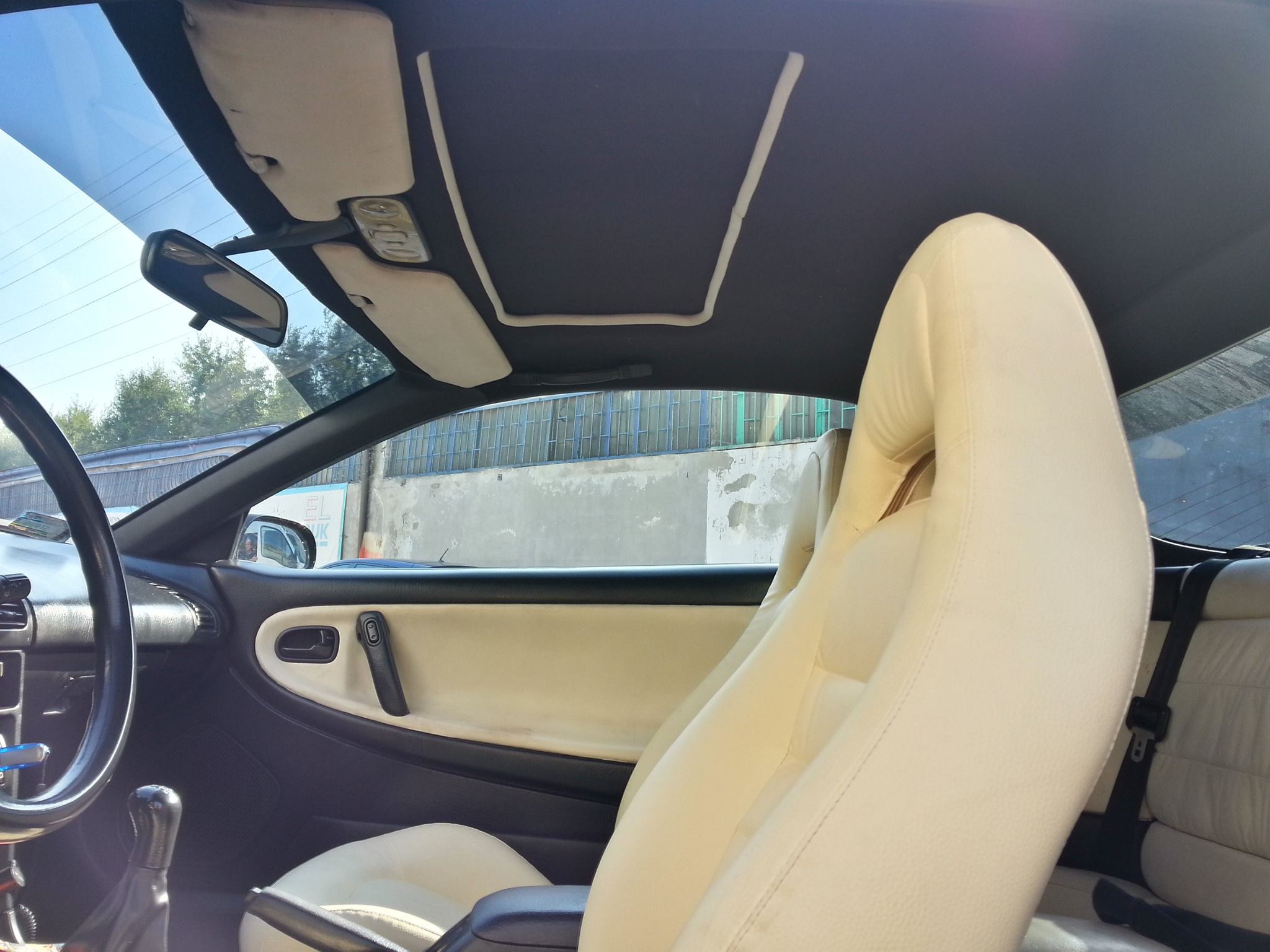

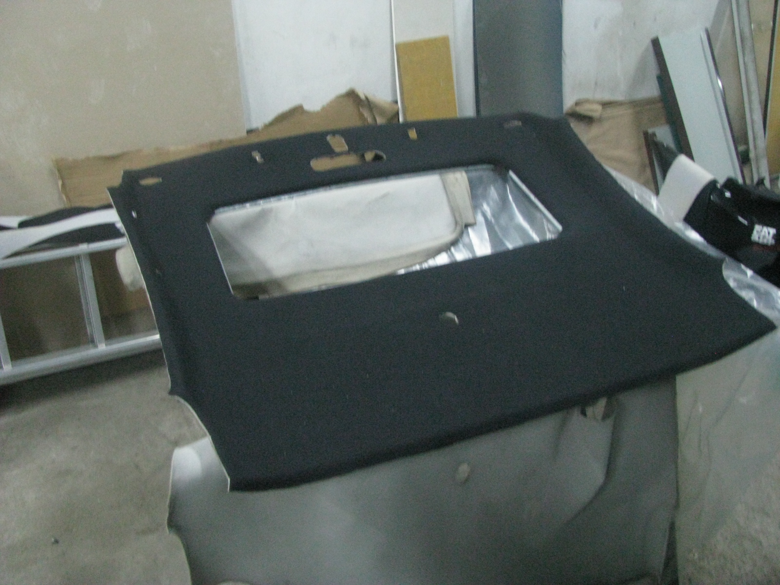

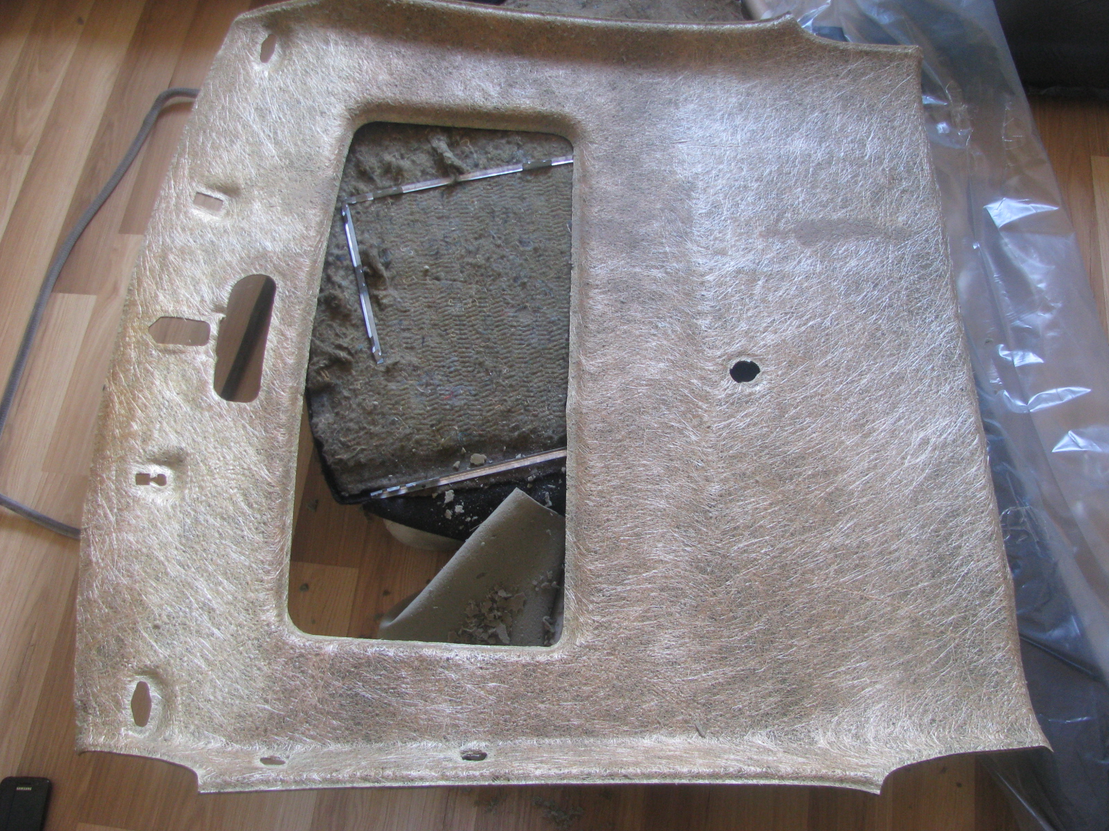

– Zmiana koloru podsufitki na czarny + malowanie słupków Done
– Czyszczenie wszystkich elementów skórzanych Done

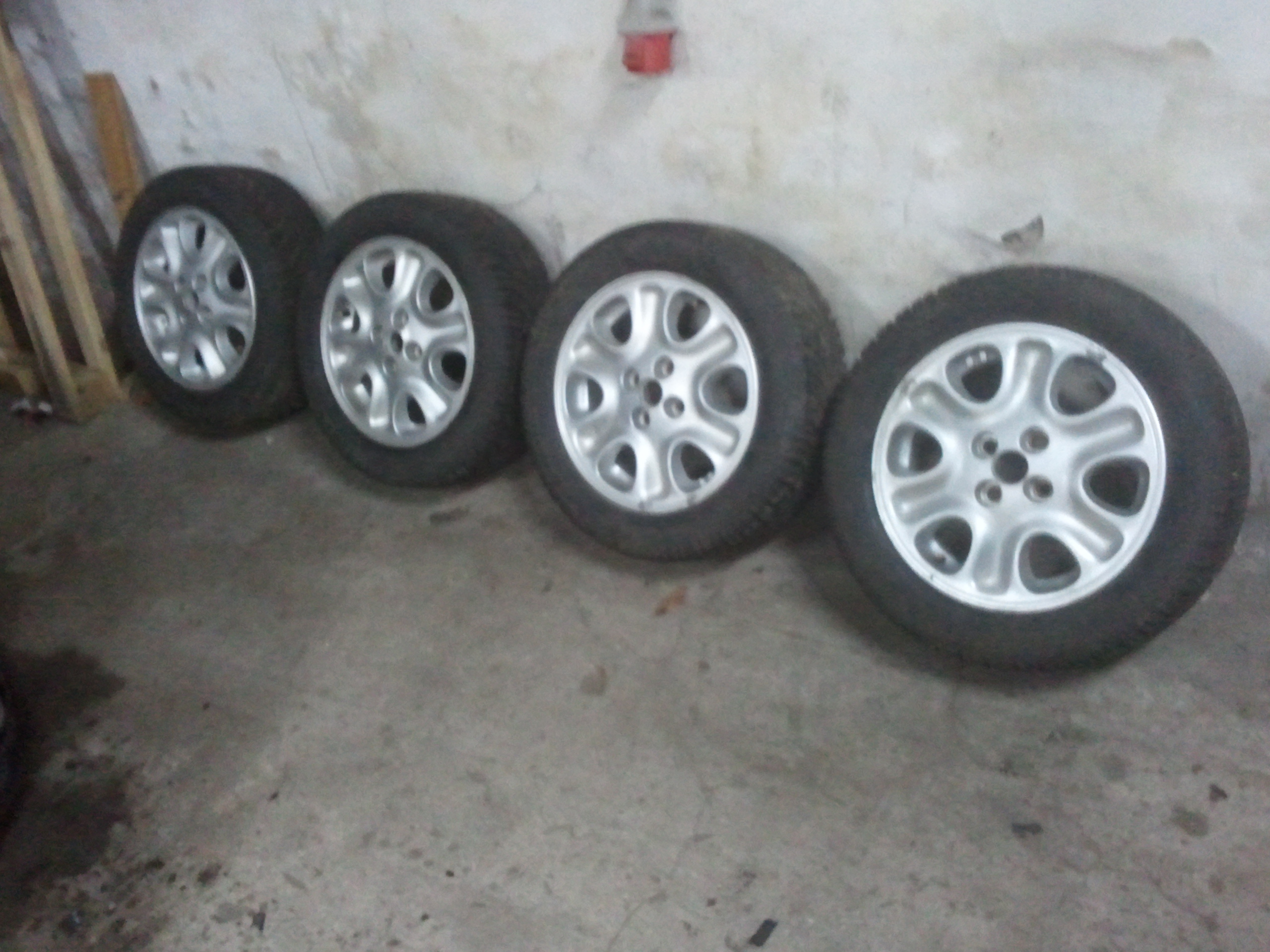

– Zakup drugiego kompletu alufelg na zimę [ori enkei] Done

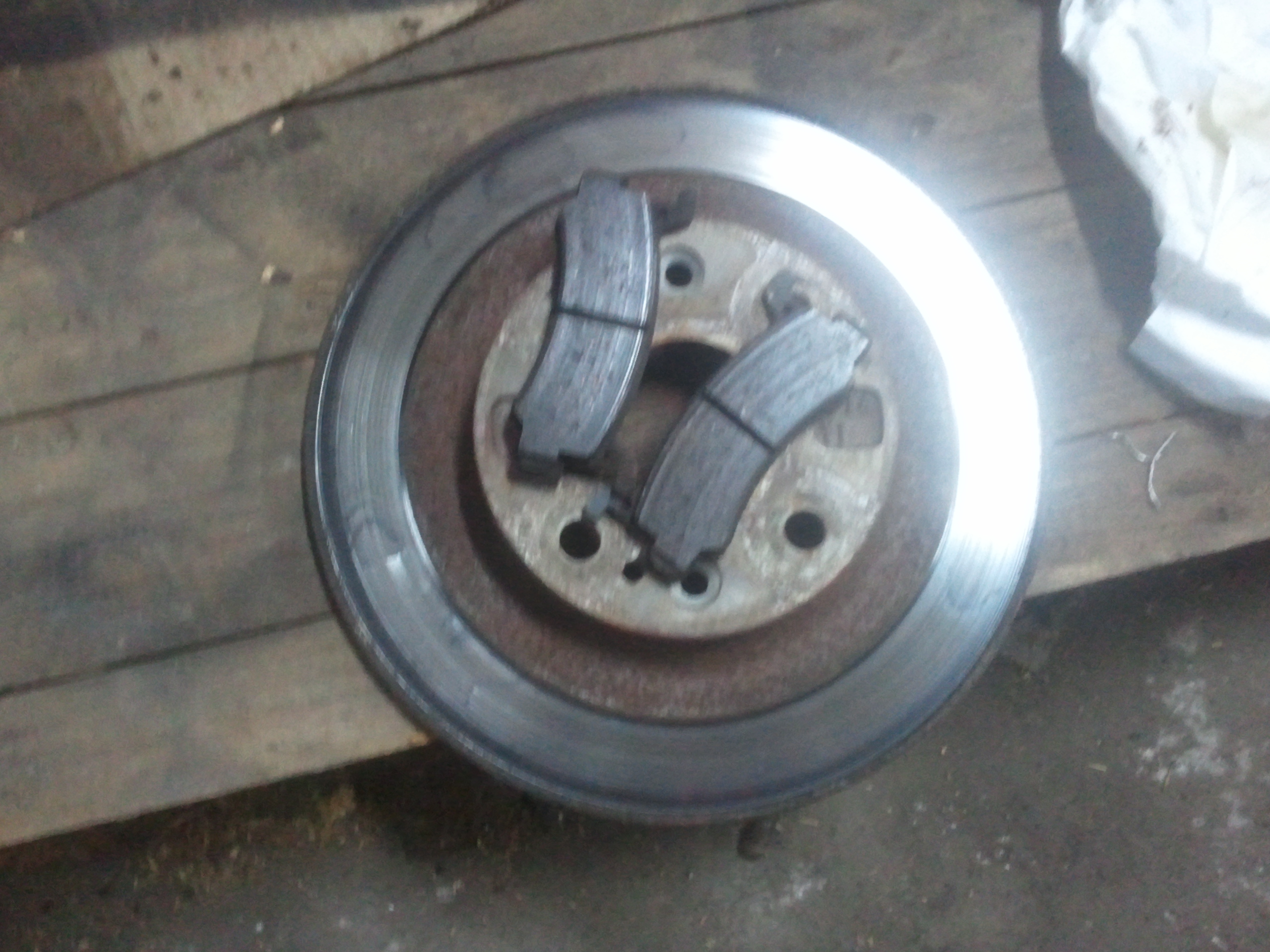

– Wymiana tarcz hamulcowych tył + klocki Done
– Mocno przyśpieszony :D przypadkowy zakup KLDE <rotfl> Done

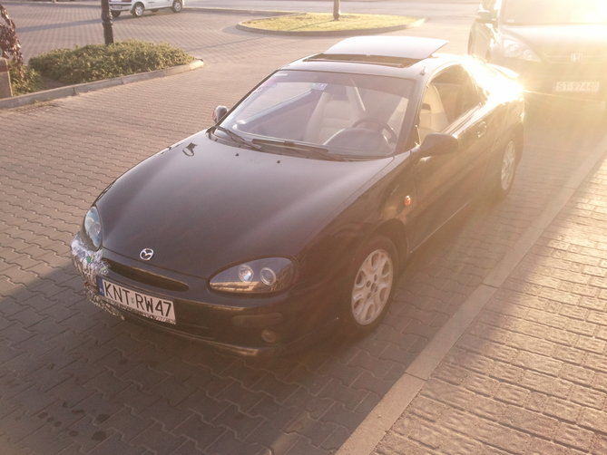

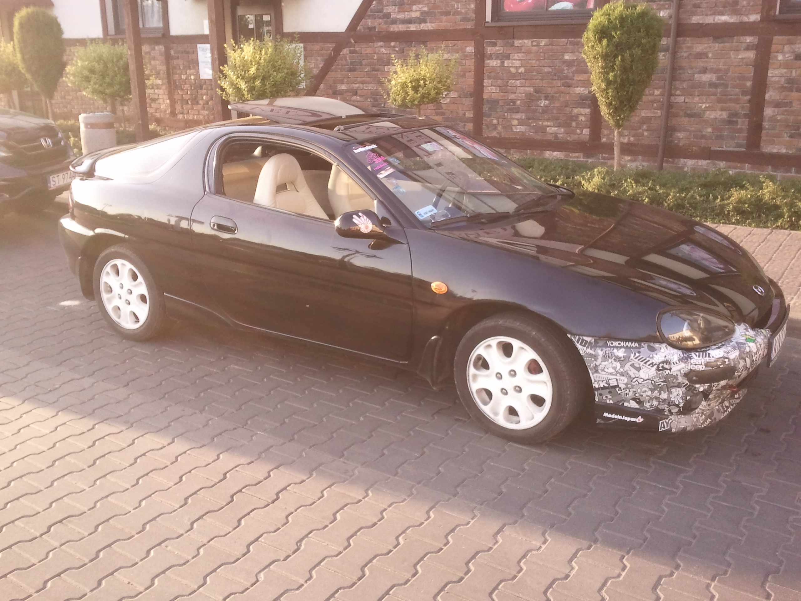

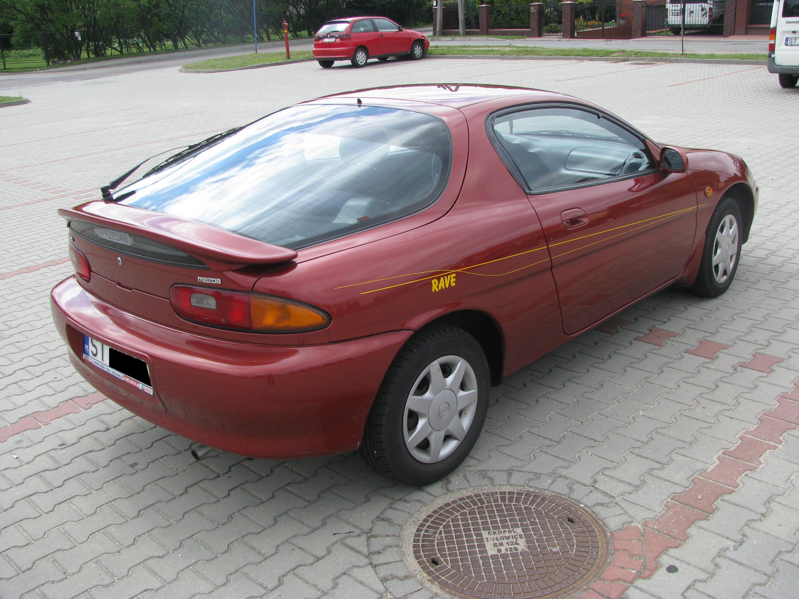

Mx przyznam się nie podobał mi się :D... brat miał do wyboru civica coupe albo mx'a civica sprzątli więc pojechaliśmy obejrzeć mazdę mx-3 1.6 dohc i tak się zaczęło. Ja zrobiłem prawko od czasu do czasu była okazja pojeździć i auto coraz bardziej mi się podobało a jeździłem na słabych oponach i nie dokońca sprawnym zawieszeniu..
Zaczęły się myśli o swoim samochodzie przewertowałem ~80% modeli wszystkich marek na allegro :D .. Audica nie w tych pieniądzach beemka fajna ale jakoś nie pasuje do mnie to :D itd itd zastanawiałem się nad hondą ale.. dużo argumentów mówiło "mazda" "jednak mazda".
Dobrze wygląda, bardzo dobrze klei się do drogi o czym przekonałem się po kupnie.. spod maski super dźwięk...
No i zaczęło się oglądanie na tablicy, allegro, ale miałem motor więc był problem bo kasa była.. ale w motorze.. przewinęło się kilka fajnych egzemplarzy które warte były co najmniej obejrzenia za kwote ~5000zł 1.8l z lpg. LPG ze względów ekonomicznych, a dobrze ustawiona sekwencja będzie sprawnie działać.
Pojawiło się ogłoszenie czarnuli pogaduszki z witkiem na fejsie że auto od forumowicza itd..
Doszedłem do wniosku po możliwie dociekliwego szukania informacji na temat obgadywanego ogłoszenia że cięzko będzie znaleźć K8 z sekwencją w dobrym stanie.. więc wybór padł na samą benzyne i z gazem coś najwyżej się pokombinuje :) ..
No i tak też z samego rana kierunek Lipnica wielka. Dojechaliśmy, oględziny, negocjacja ceny, rzeczy które dodaje i stało się..
Madzia + komplet nowych zimówek, ori lampy tył, tuba blaupunkta, wzmacniacz blaupunkta, radyjko w aucie jvc.
Zdjęcia zaraz po kupnie

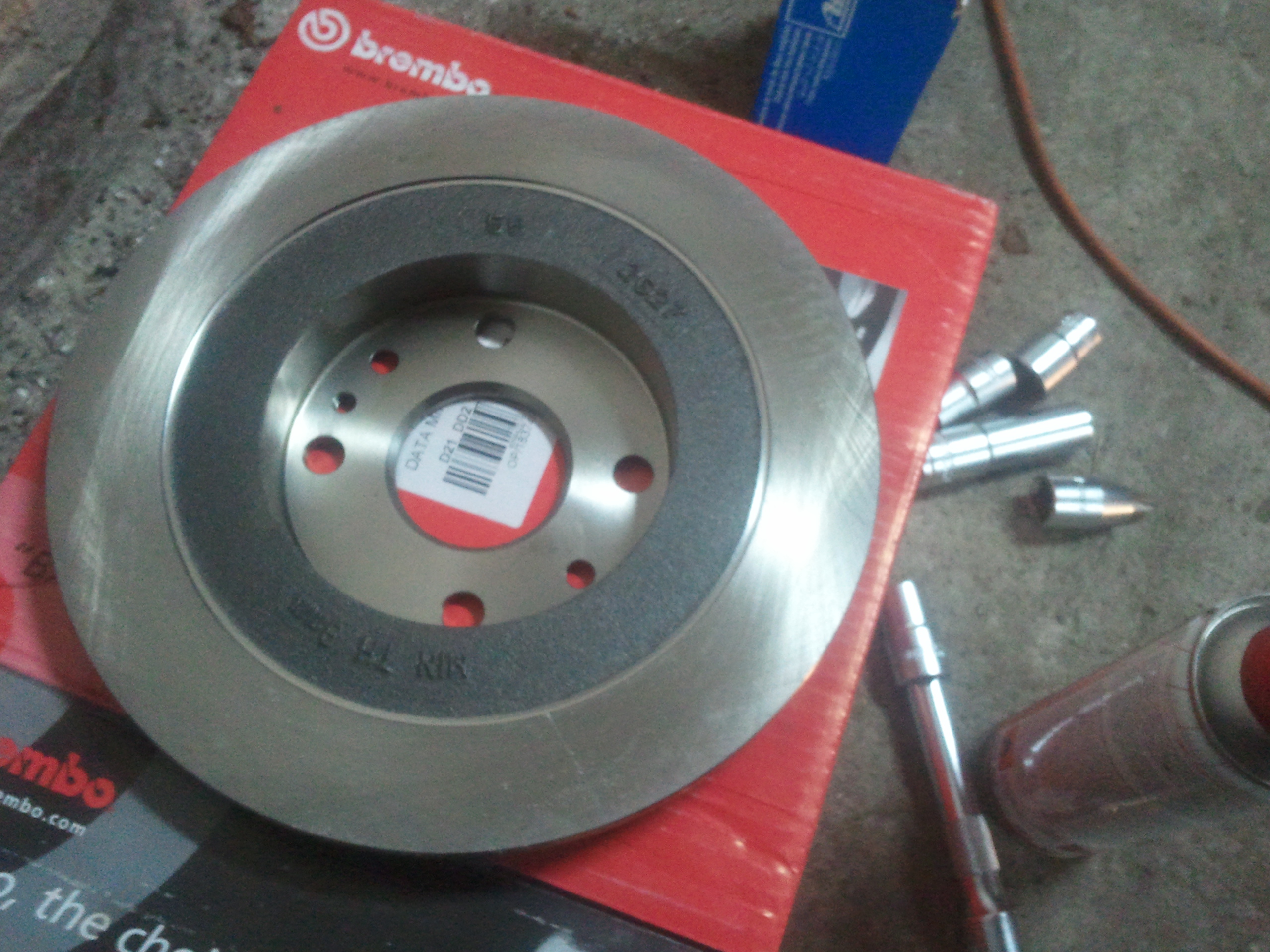

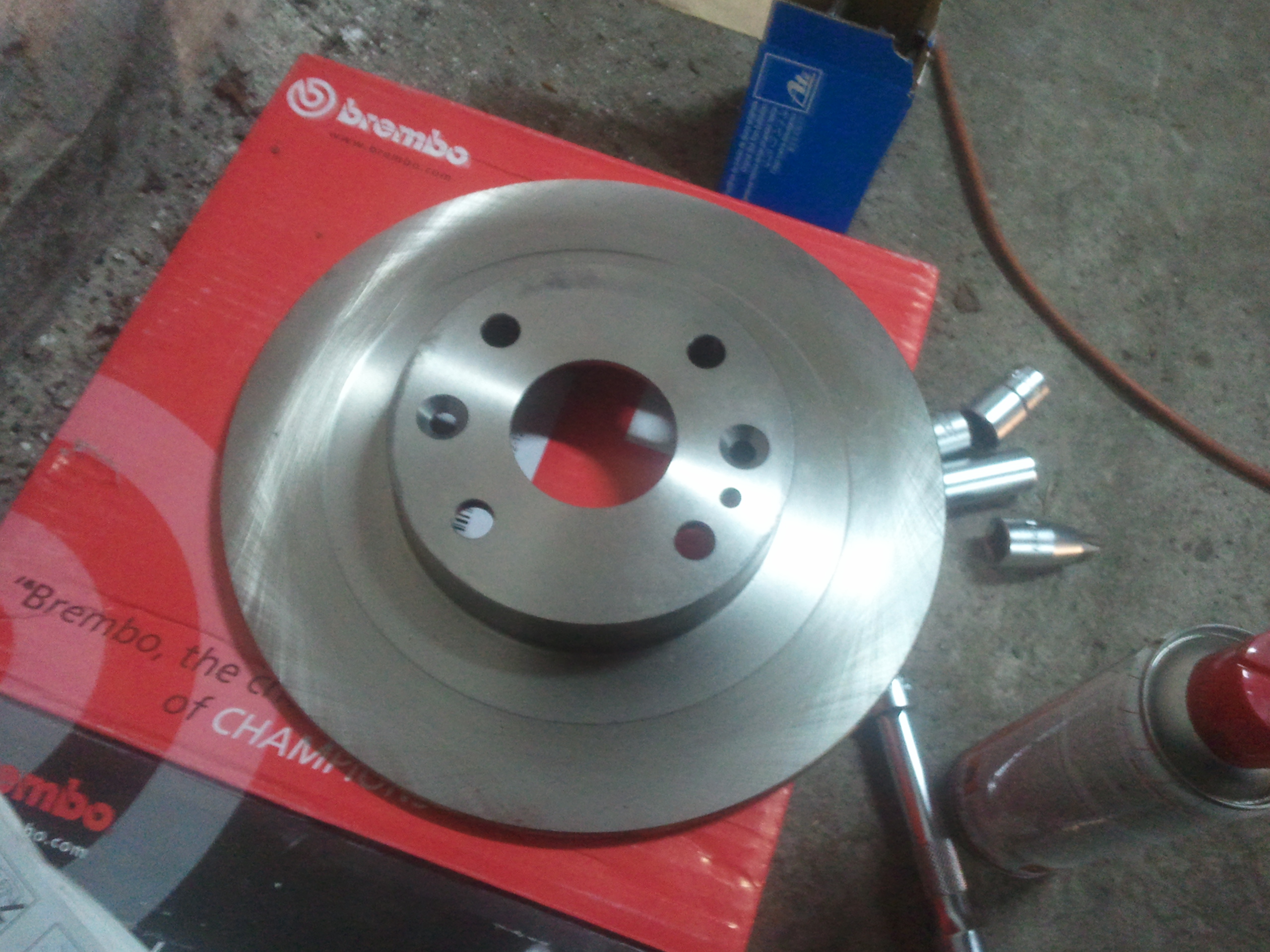

Z wymiany tarcz hamulcowych z tyłu, wpadły brembo i klocki ate

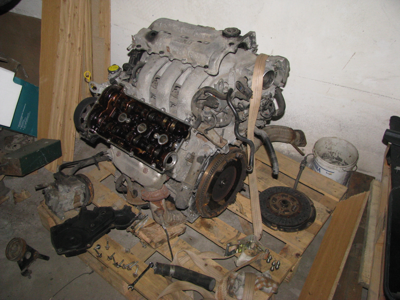

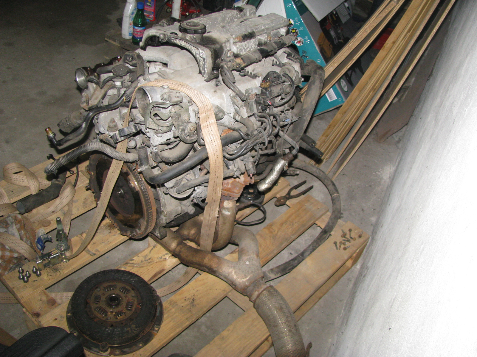

No i kilka zdjęć nowego silnika :)
Koła zimowe

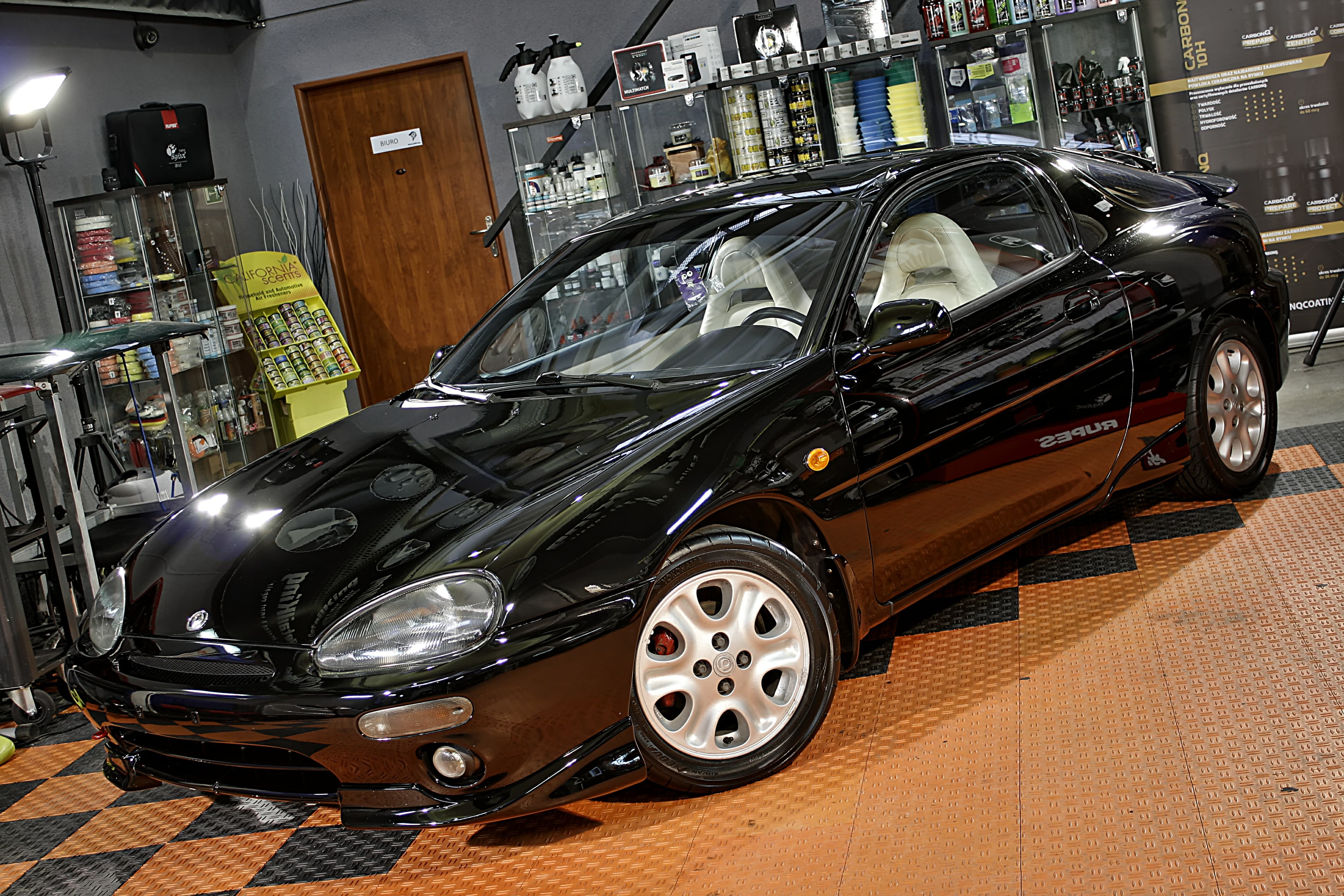

Wizyta w SPA u kolegi Presco :)
Przed
i po
Tapicerka jeszcze przed czyszczeniem ;)
Pozostałe zdjęcia ;)

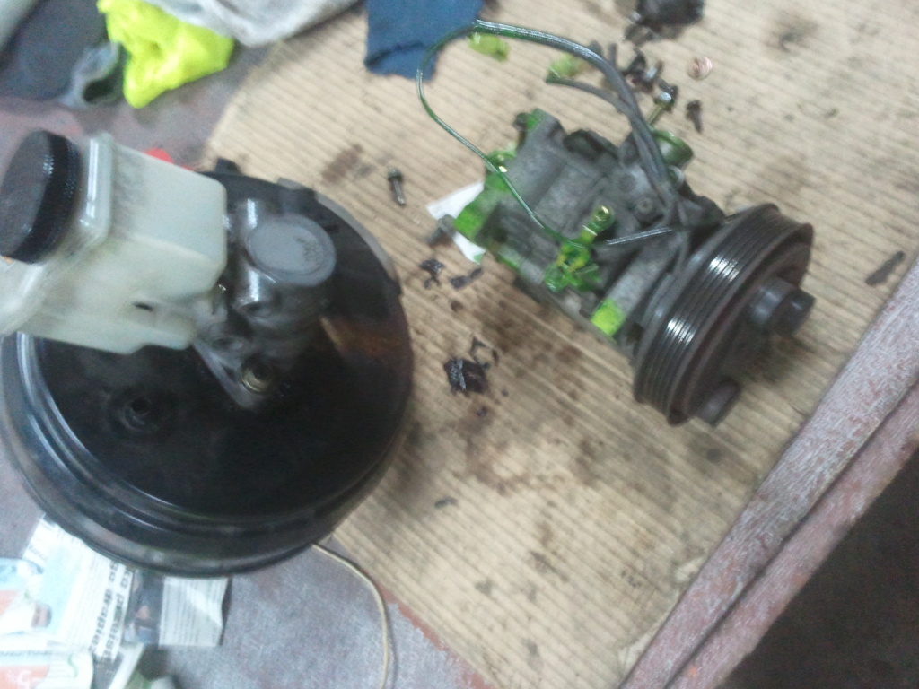

Do hamulców pompa z xedosa 9 i kompresor klimy na czynnik r134a

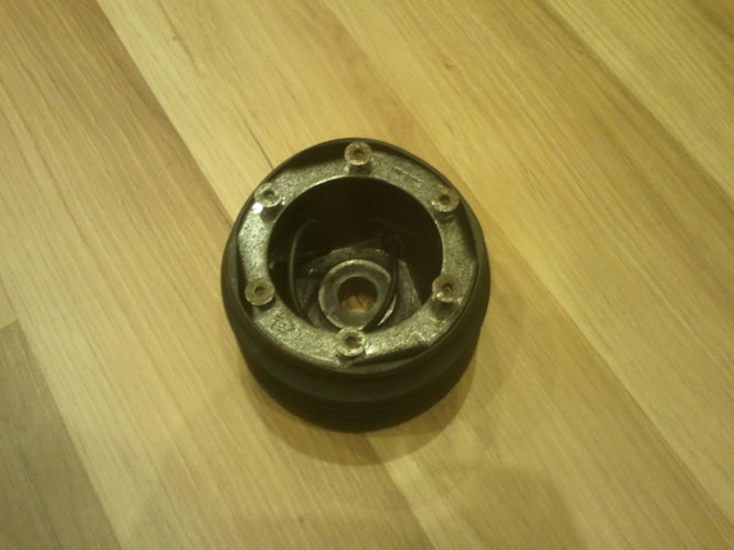

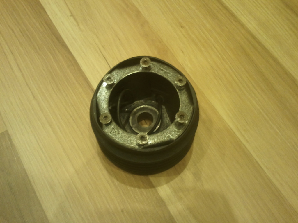

Dorwana naba MOMO w dobrej cenie do kompletu z kierownicą :) i sprężyny obniżające

Twardsze popychacze czyli? KLZE ma większe, twardsze sprężyny to tak ale popychacze?
Od: 26 mar 2005, 00:26
Posty: 2390 (0/2)
Skąd: Sandomierz
Postprzez witek » 30 maja 2015, 22:37
W sensie takie które trzymają na pewno olej i nie będą stukać :) te co były w silniku dam92 miał miękkie i teraz loteria czy miękkie bo silnik długo stał czy już puściły :)

Dokładnie tak jak pisze witek, wszystkie popychacze były miękkie stąd ich zmiana :)

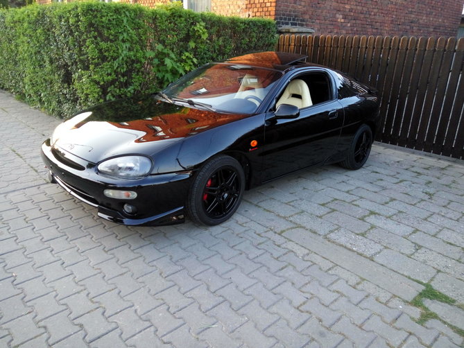

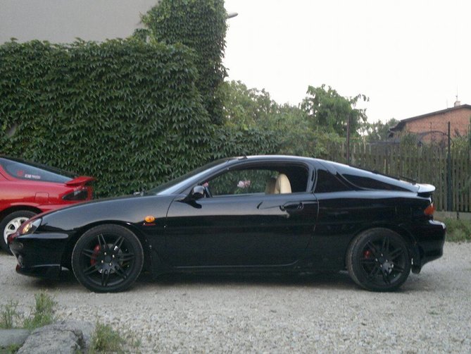

Postprzez dam92 » 5 mar 2016, 02:17
Trzeba by odgrzać kotleta... :D więc zapraszam do lektury i zdjęć <nauka>
Kilka zdjęć z prac po pracach pierwszy wyjazd jeszcze z sprężynami
więc hm auto złożone w sierpniu.. ^^ dojechało na zlot mx-3 do pęczniewa, na trasie spaliła 8,4l/100 przy lekkiej nodze prędkości 70-100km/h
Wrażenia po zmianie z K8 na KL? Zdrowe K8 ma swój urok i jeździło się tym przyjemnie z KL'em jeździ się przyjemniej :D w szczególności przyśpieszenia do 60km/h szybsze sprawniejsze, czuć większy moment obrotowy :) podoba mi się włączenie VRIS'a po wciśnięciu w podłoge ^^

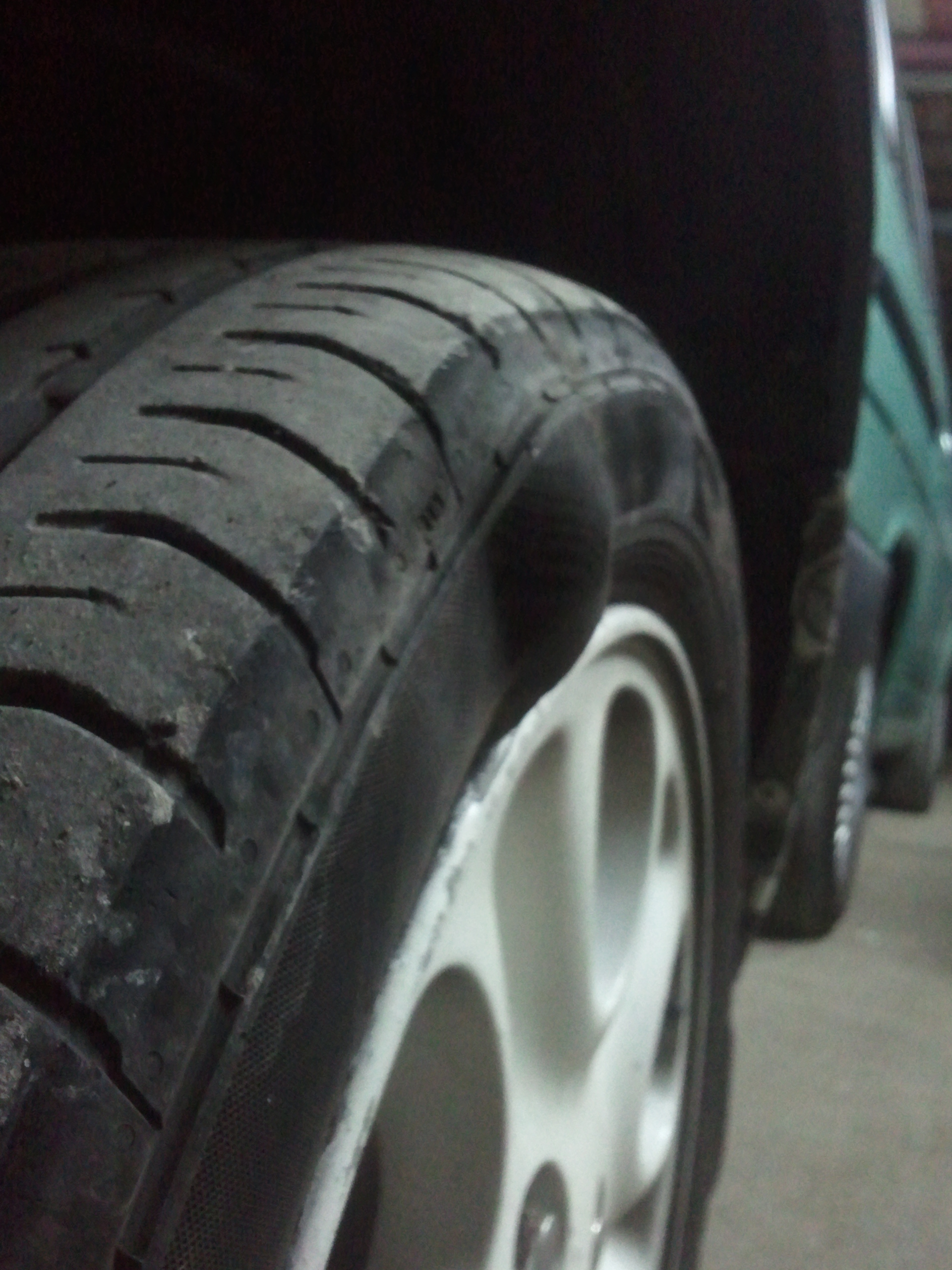

Cóż.. zdarzają się też mniej fajne rzeczy takie jak te..
Pewnego miłego wieczoru stwierdziłem że ide się przejechać jedną całkiem fajną drogą ów ktoś mi nieznany zgubił na drodze kawałek uciętej gałęzi o wymiarach fi150 długość 300... zakręty gdzie można je było przejechać z ok 100, jechałem około 80 na wyjściu ją zauważyłem ale nie zdążyłem ominąć i oto efekt:
Niestety zdjęcia nie wyraźne ale należy wrzucić ^^ bo wygląda dobrze..
Przymiarka kół 16cali
<serduszka>
Czas wrócić na ziemię :D
zapadła decyzja że mazda zimy już nie zobaczy, zimówki sprzedałem, na drugie enkeie wrzuciłem opony z którymi je kupiłem czyli proxes t1s i eagle f1 w ori rozmiarze, żeby nie było kolorowo... :D 98' 01'
ślisko nawet nie piszczą :D...
Dobra lecimy dalej :) przyszedł czas na zdjęcie stickera
Narazie folia w tym roku zderzaki, dokładki lecą w malowanko, karoseria wgniotki out, polerka i zobaczymy co dalej :)

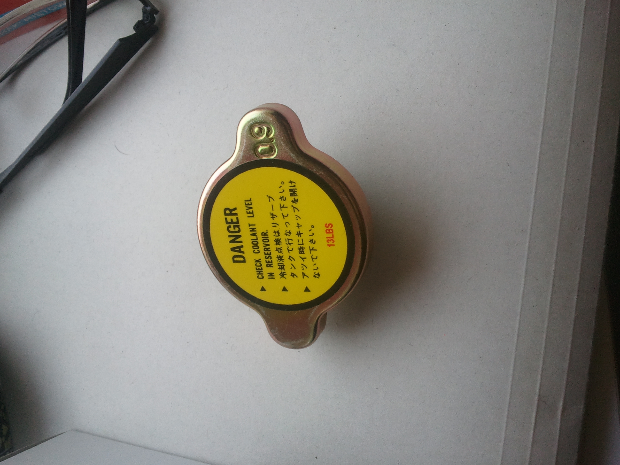

oraz ostatnie zakupy ;)
Za przegub mocowania i korek < DZIĘKI WITEK!! <piwo>

– Dołożyć zegary ciśnienia i temp. oleju, [temp. oleju done, podstawka D1Spec będzie w przyszły weekend, zegar ciśnienia również narazie wersja smoke słabsza niż tą co mam.. $]

– Wymiana HLA tylnej głowicy, któreś albo ja przypadkiem jakoś uszkodziłem albo były słabsze nieważne ale klepią podczas rozgrzewania się silnika, więc połowa leci do wymiany na stare z tej głowicy
(wiem które klepią a połowa [4-6] bo starych mam 11 bo jeden rozbierałem i wolałbym go nie wkładać)

– Wymiana podświetlenia deski i wywalenie wszystkich ledów.. – Work in progress, licznik i przyciski ogarnięte, został panel środkowy

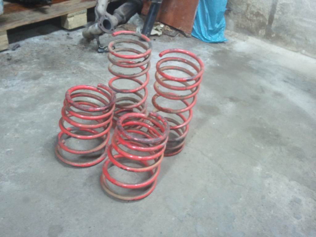

Sprężyny K.A.W zostały wyjęte bo były za niskie przy moich 15" sanki przytarte miska też.. ale jeździła jak gokart... <rotfl>

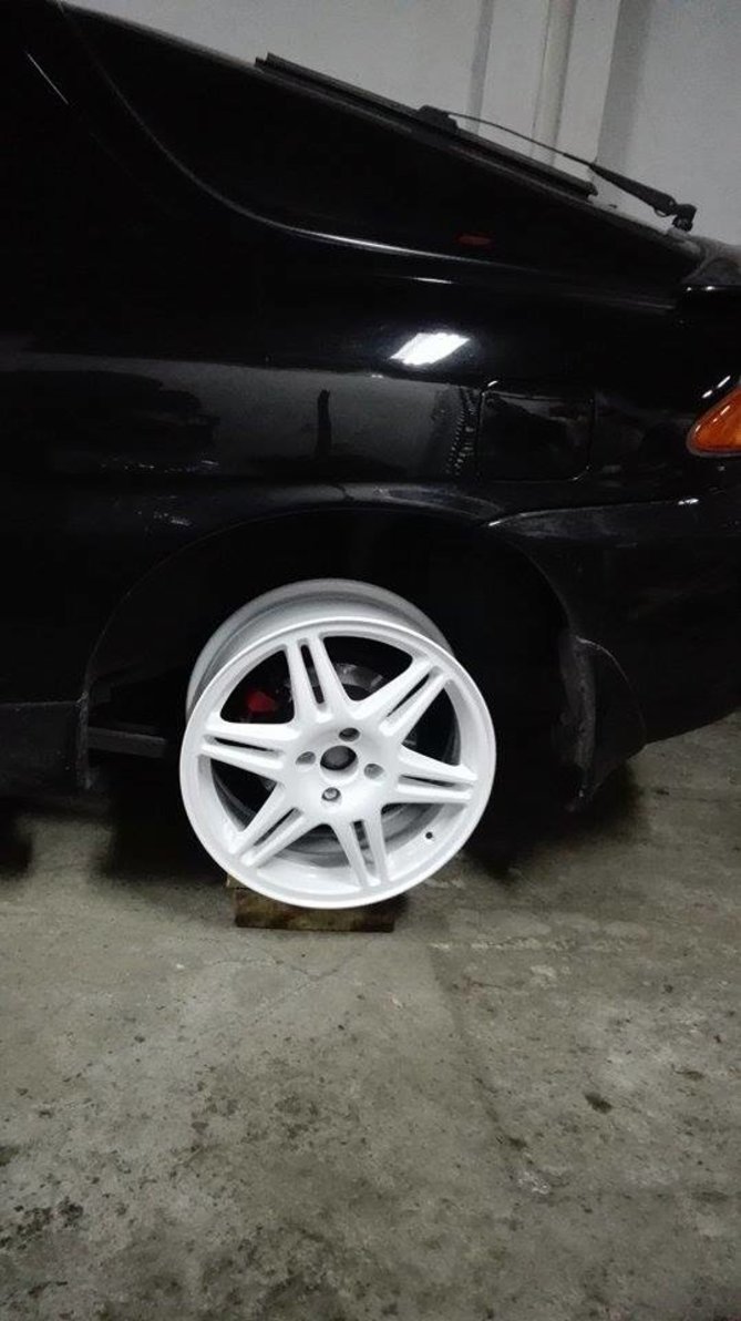

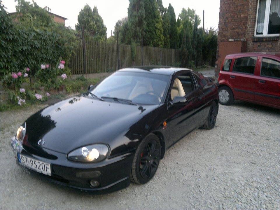

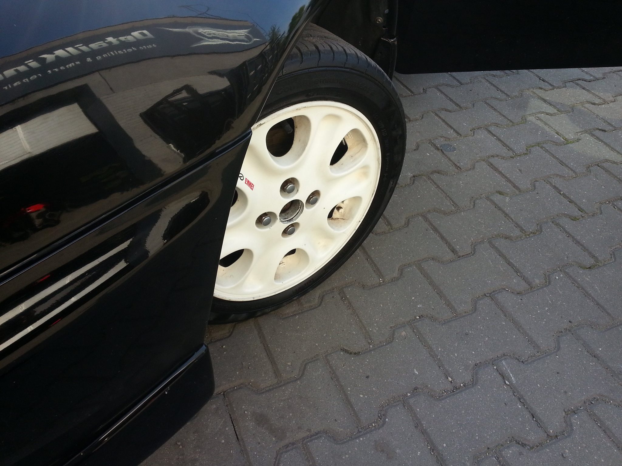

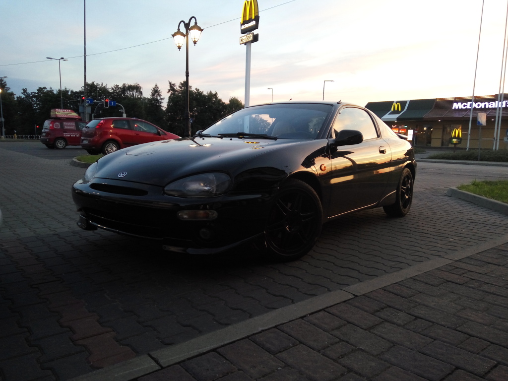

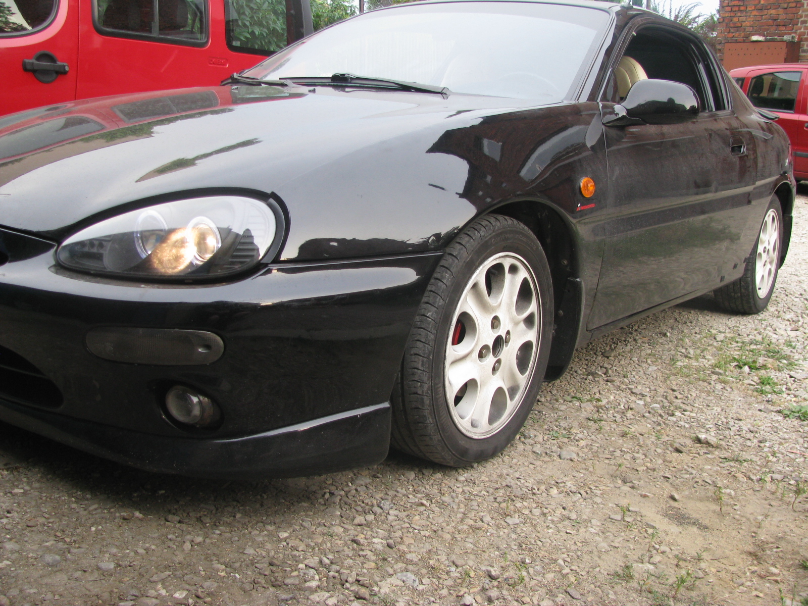

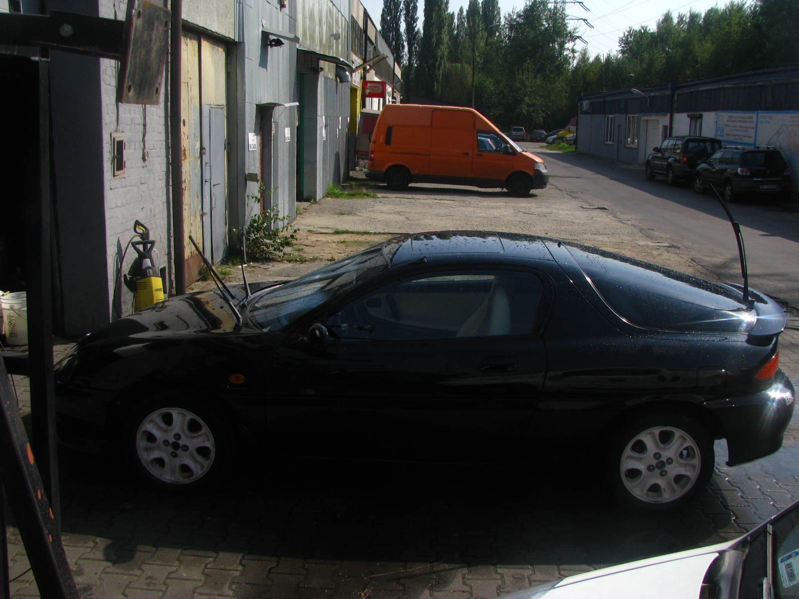

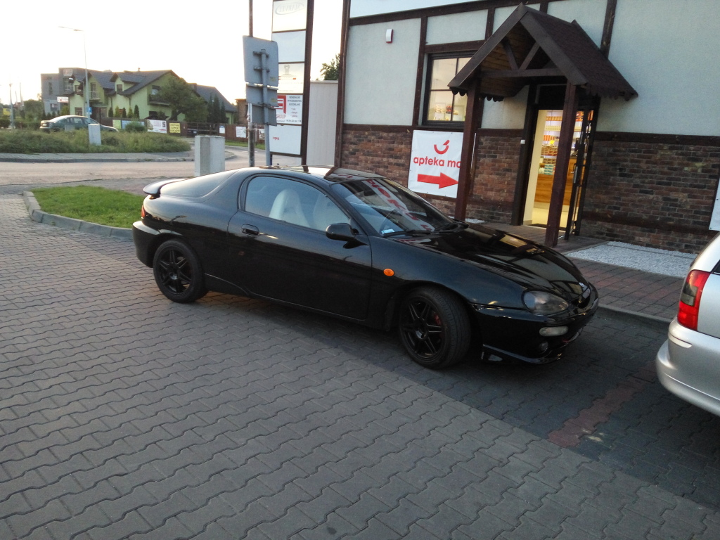

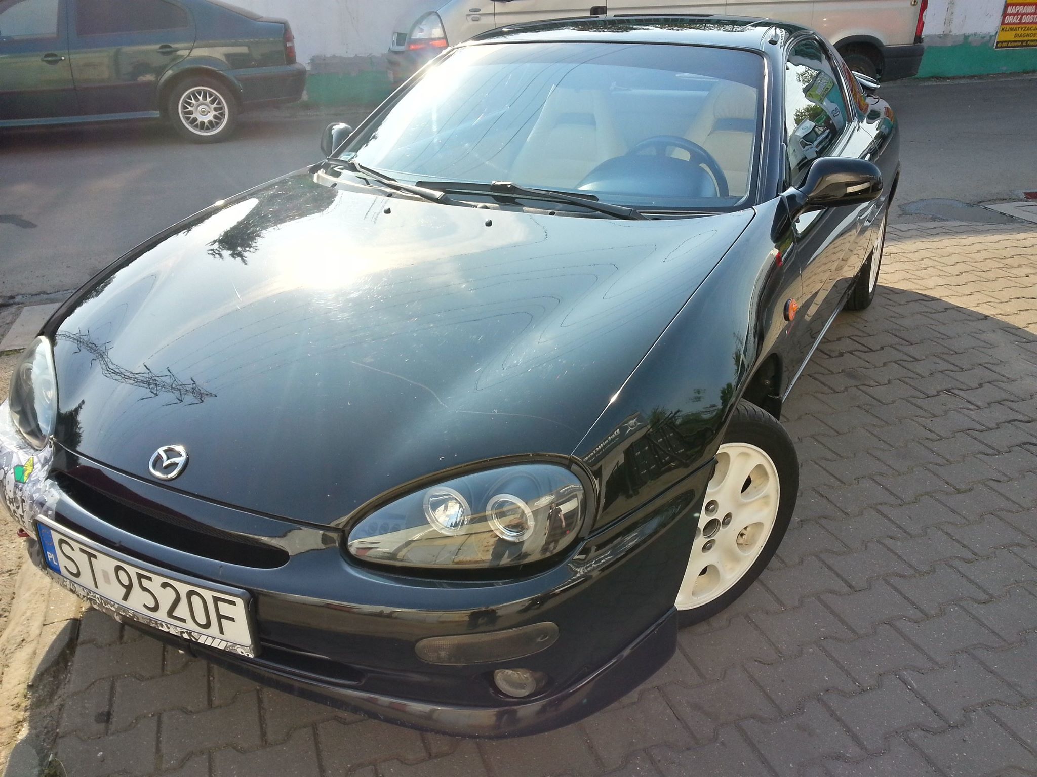

Postprzez dam92 » 9 sie 2016, 11:40
Tak było ;) przed malowaniem elementów i na starych kołach
Przymiarka koła ;)
tylny zderzak nie nadawał się do malowania bo za dużo roboty więc jest inny :)

Postprzez mx-3lover » 9 sie 2016, 12:31
Jak się sprawują poli w przednim zawieszeniu, ile już przejechałeś na nich? Tuleje staba rozcinałeś czy przeciągałeś? Nie miałeś wrażenia, że są za małe?
Swoje rozcinałem z dołu jak w ori i po skręceniu od spodu nie do końca objęły stabilizator, wyglądało to jakby były za małe. Teraz zaczyna pukać z przodu i na 99% to stab. :(
und CRX fan
Od: 2 kwi 2011, 22:58
Posty: 576 (2/7)
Auto: Mazda MX-3 EC KL-ZE '93
Toyota Yaris I 1SZ-FE
Postprzez dam92 » 9 sie 2016, 14:15
Jakieś mniej więcej 5tys.
Nie rozcinałem ich, były ciasne i ciężko wchodziły.
Moje odczucia są pozytywne aczkolwiek po jakimś czasie skrzypiało mi strasznie wszystko xd ale już jest ok.
Jedyny problem jaki teraz mam jeśli chodzi o prowadzenie to przy szybkich lekkich ruchach lewo prawo czuć jakby takie pływanie masy. I nie wiem czy to nie wina sprężyn albo górnych mocowań
