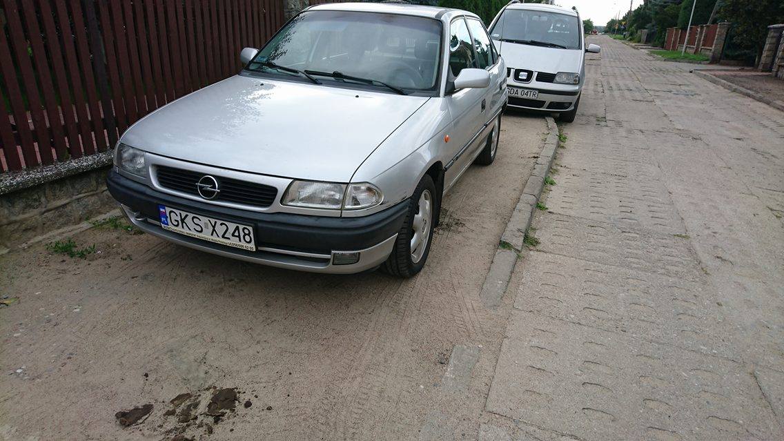

Schab czeka na kolejną operację, a że muszę jeździć do pracy to kupiłem turbo-budget bolida astrolota
