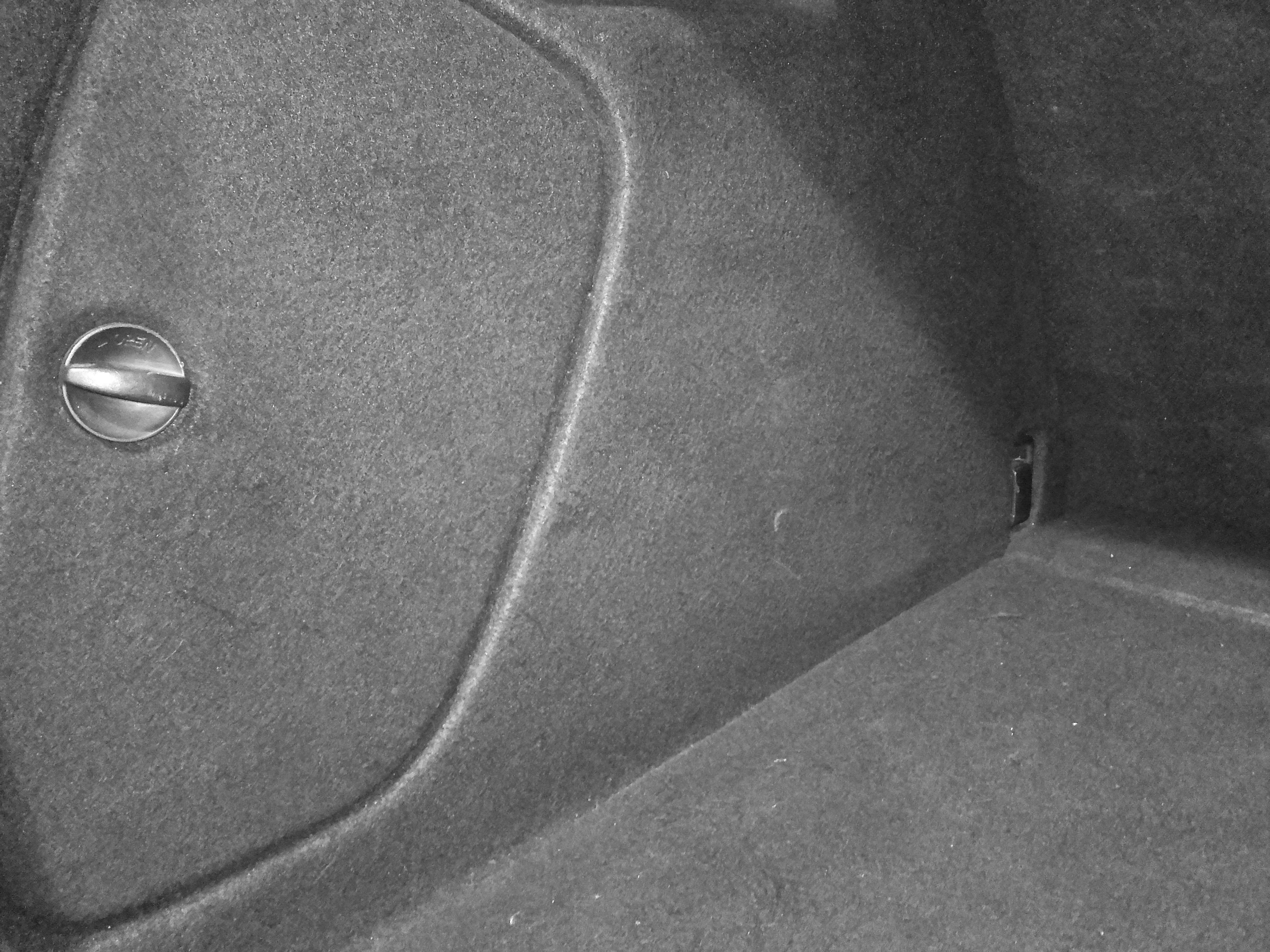

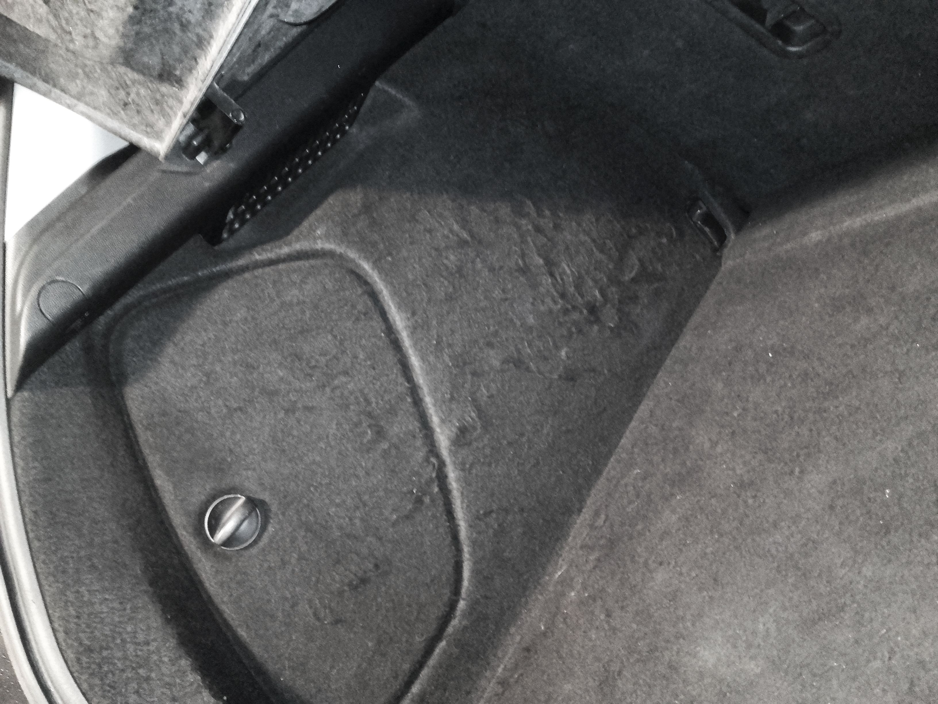

W ostatnim czasie zająłem się trochę wnętrzem. Najpierw ogarnąłem tapicerkę w bagażniku, która na boczku nosiła ślady wożenia subwofera w przeszłości…:
było:
jest:

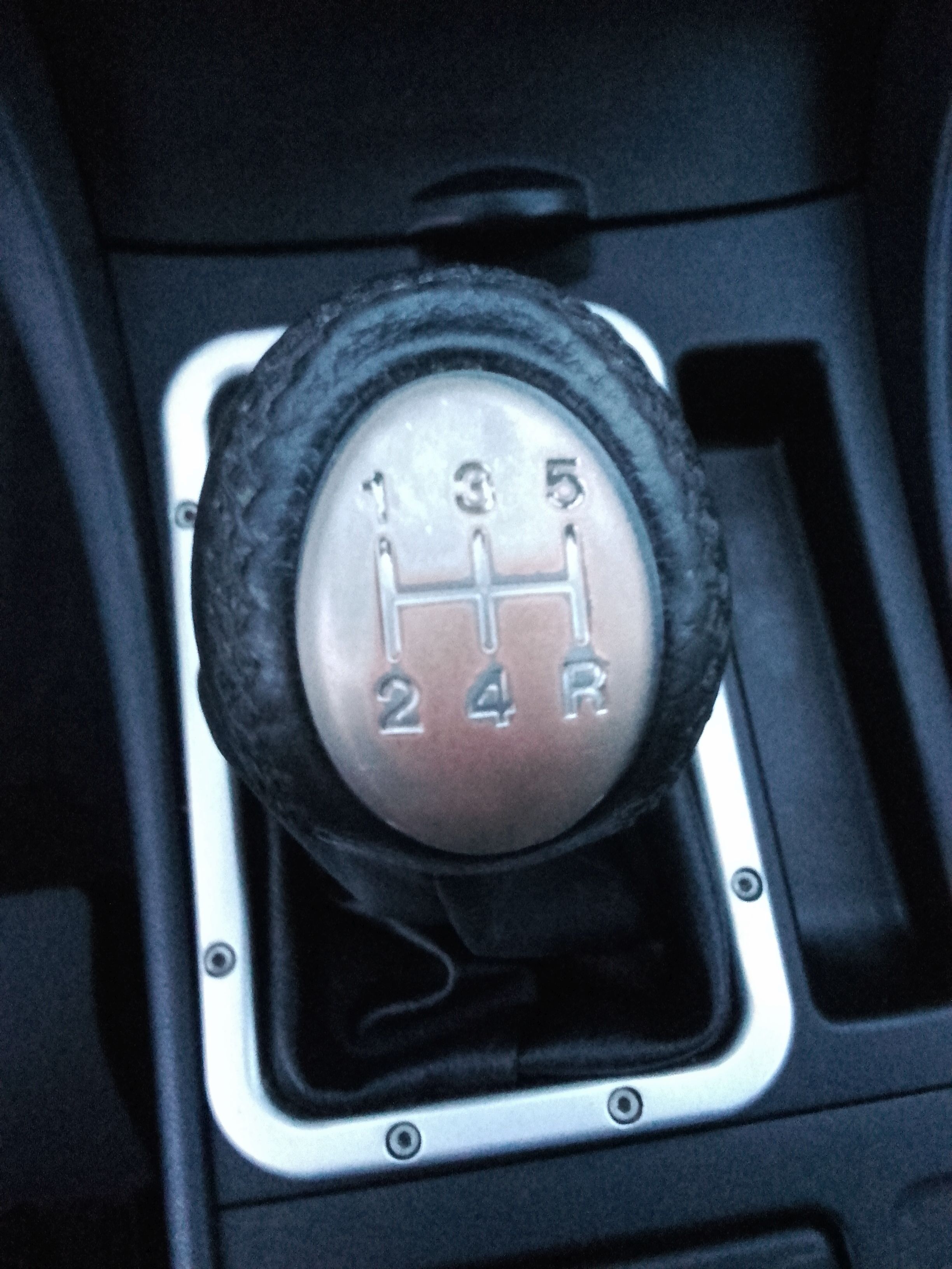

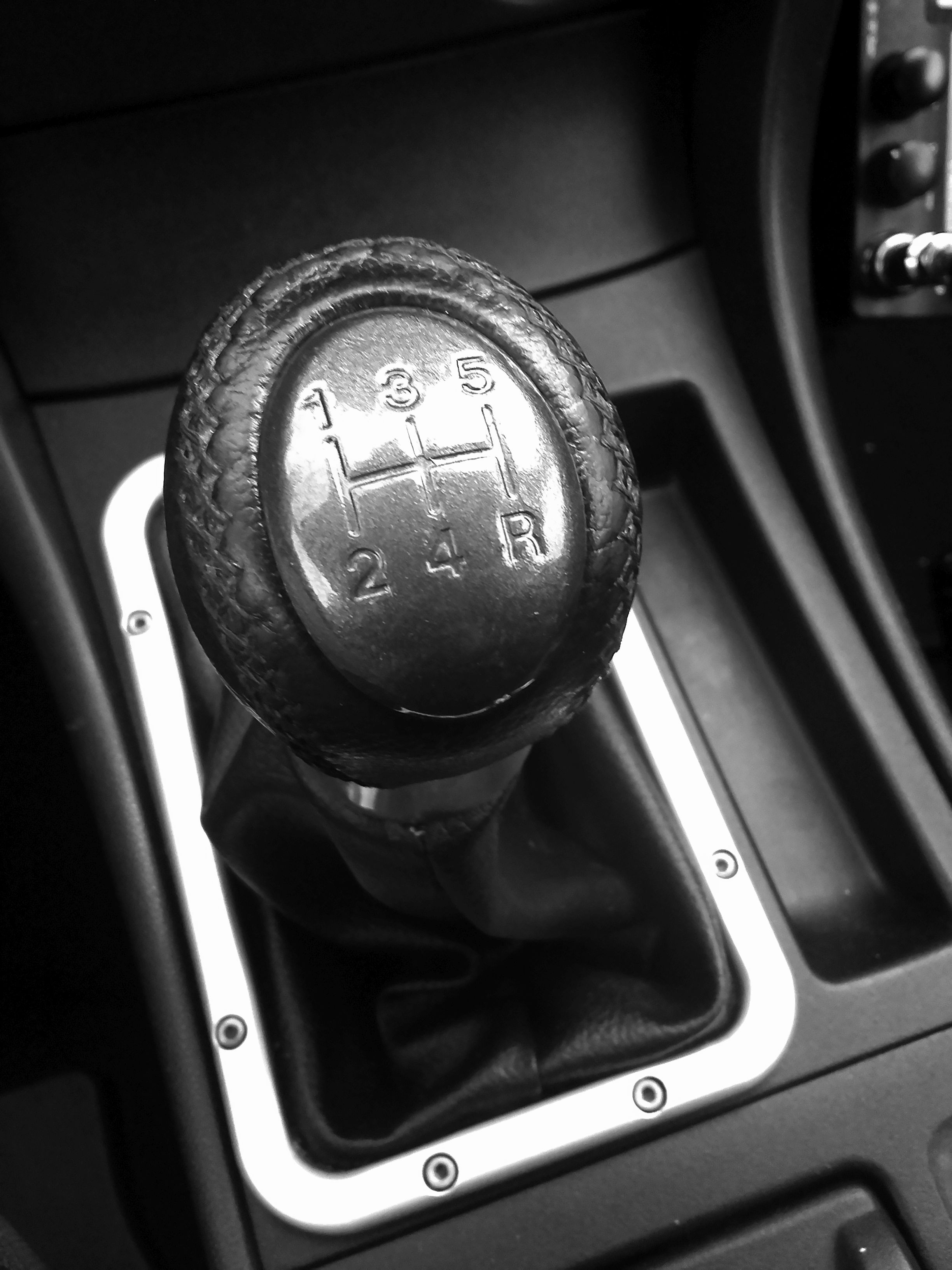

Potem specjalista od skór zajął się skórzanymi elementami wnętrza. Kierownica i gałka zostały porządnie oczyszczone a następnie zakonserwowane. Teraz we wnętrzu czuć przyjemny zapach skóry <spoko> Jeszcze raz wielkie dzięki Grzechu <piwo> Na dopełnienie odświeżyłem zaślepkę na gałce, bo fabryczny lakier powoli zaczynał się przecierać – drobiazg, a cieszy :)
było:
jest:

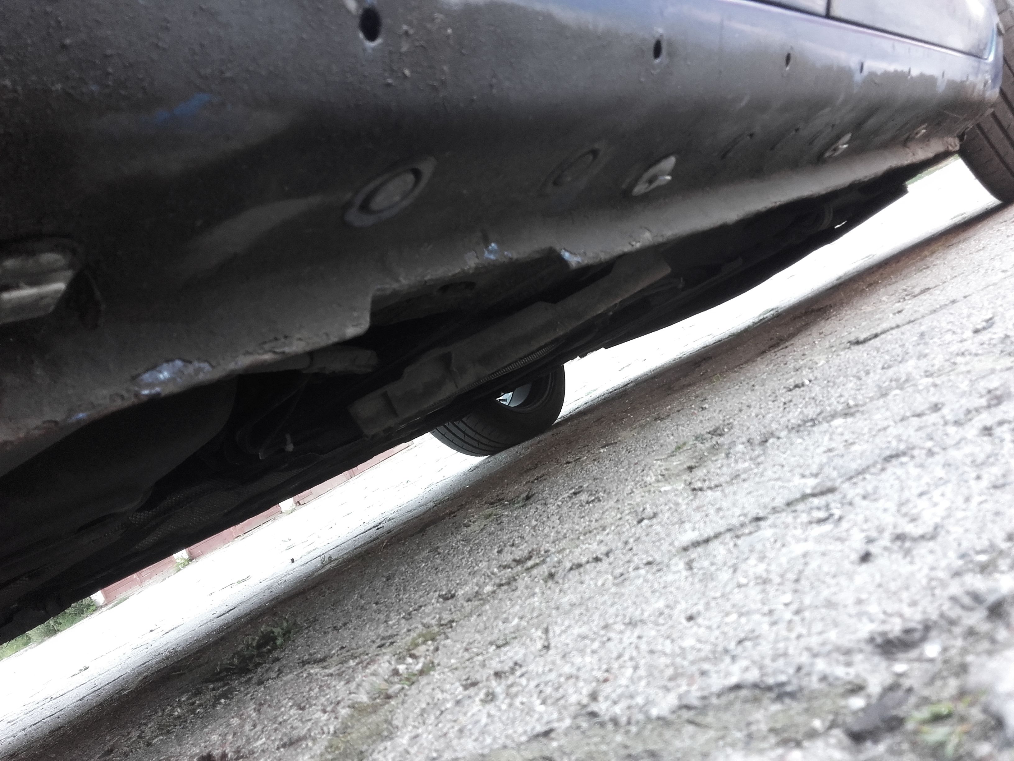

Dzisiaj trójeczka odstawiona do lakiernika, po uprzednim przygotowaniu przeze mnie rantów drzwi (robiłem to samemu, żeby mieć pewność, że pod spodem wszystko jest wyszlifowane i zakonserwowane porządnie, a nie na odpierdziel i za rok to samo...). Po kilku konsultacjach z blacharzami i lakiernikami padła decyzja, że po porządnym zabezpieczeniu, na dół drzwi do załamania (ok.5cm) poleci baranek w kolor i przede wszystkim zostaną usunięte zaślepki z odpływów, które to zatykając się uniemożliwiają swobodne osuszanie i wentylację wewnątrz poszycia. Podobno to jest główna przyczyna wychodzenia rudzielca na rantach! <ok> Nastawiałem się także na ewentualną konserwację progów, bo wszyscy straszyli że pod nakładkami zawsze gniją. Nie zawsze :P U mnie okazały się całkowicie zdrowe, więc w ogóle ich nie ruszałem. Po powrocie z lakierni dostaną tylko zabezpieczenie od wewnątrz i nakładki progowe z powrotem wrócą na swoje miejsce.

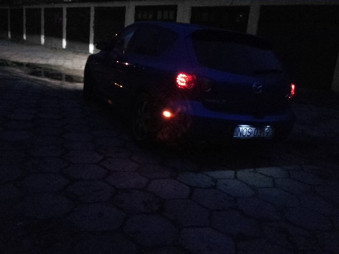

Prawy LED na tablicę świeci słabiej! :P

Sam LED świeci tak samo mocno, jednak światła pada mniej, bo w miejscu fabrycznej lampki podświetlenia tablicy jest lampka z wbudowaną kamerą cofania :P Też mnie to na początku trochę drażniło ale już się chyba przyzwyczaiłem.

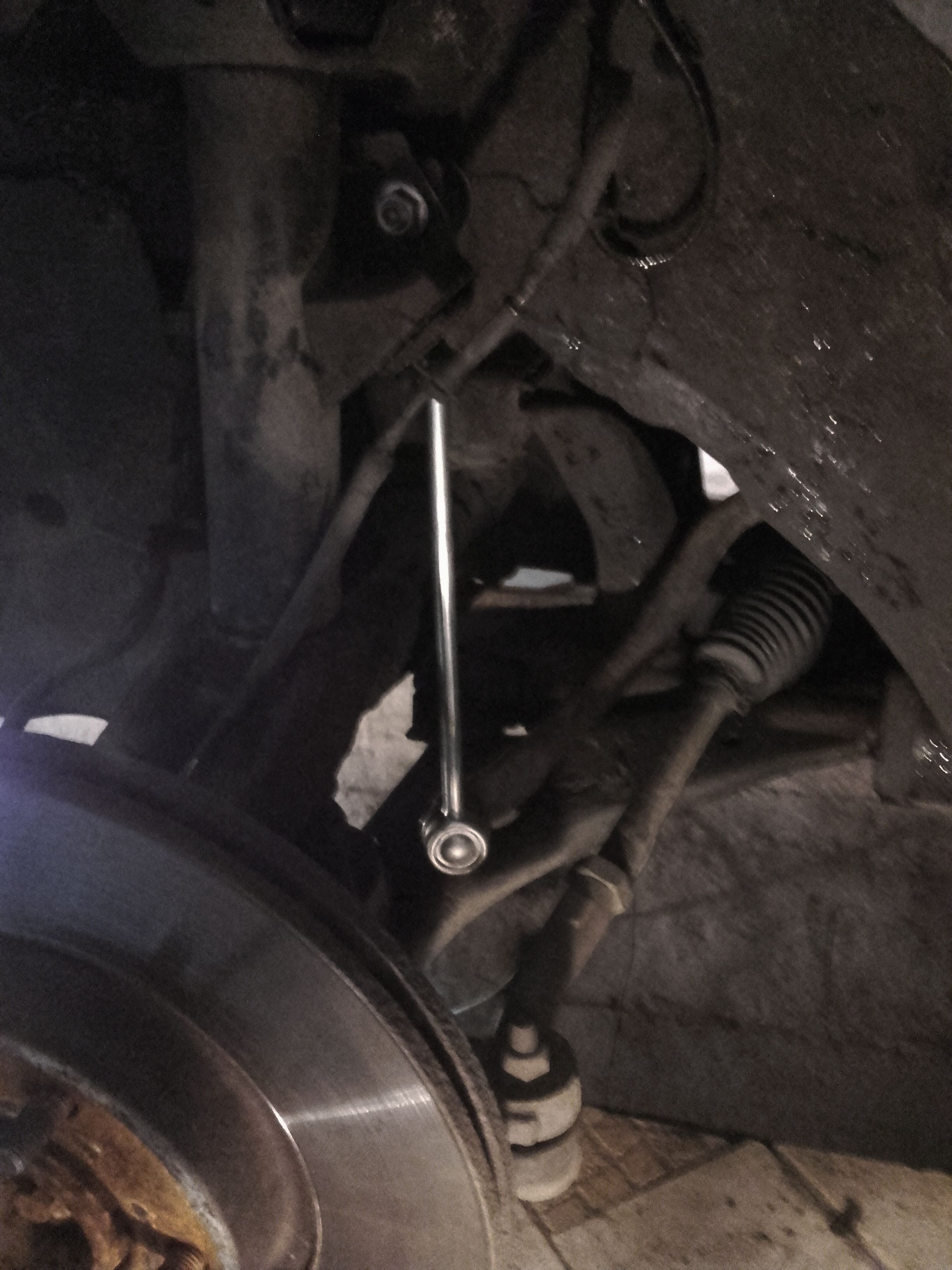

Zapomniałem jeszcze dodać – przyczyną (a właściwie przyczynami) wspominanego stukania na dziurach okazały się zużyte łączniki stabilizatora oraz luźna osłona kolektora wydechowego. Kilka dni temu łączniki zmienione, osłona dokręcona i nastała cisza <spoko>

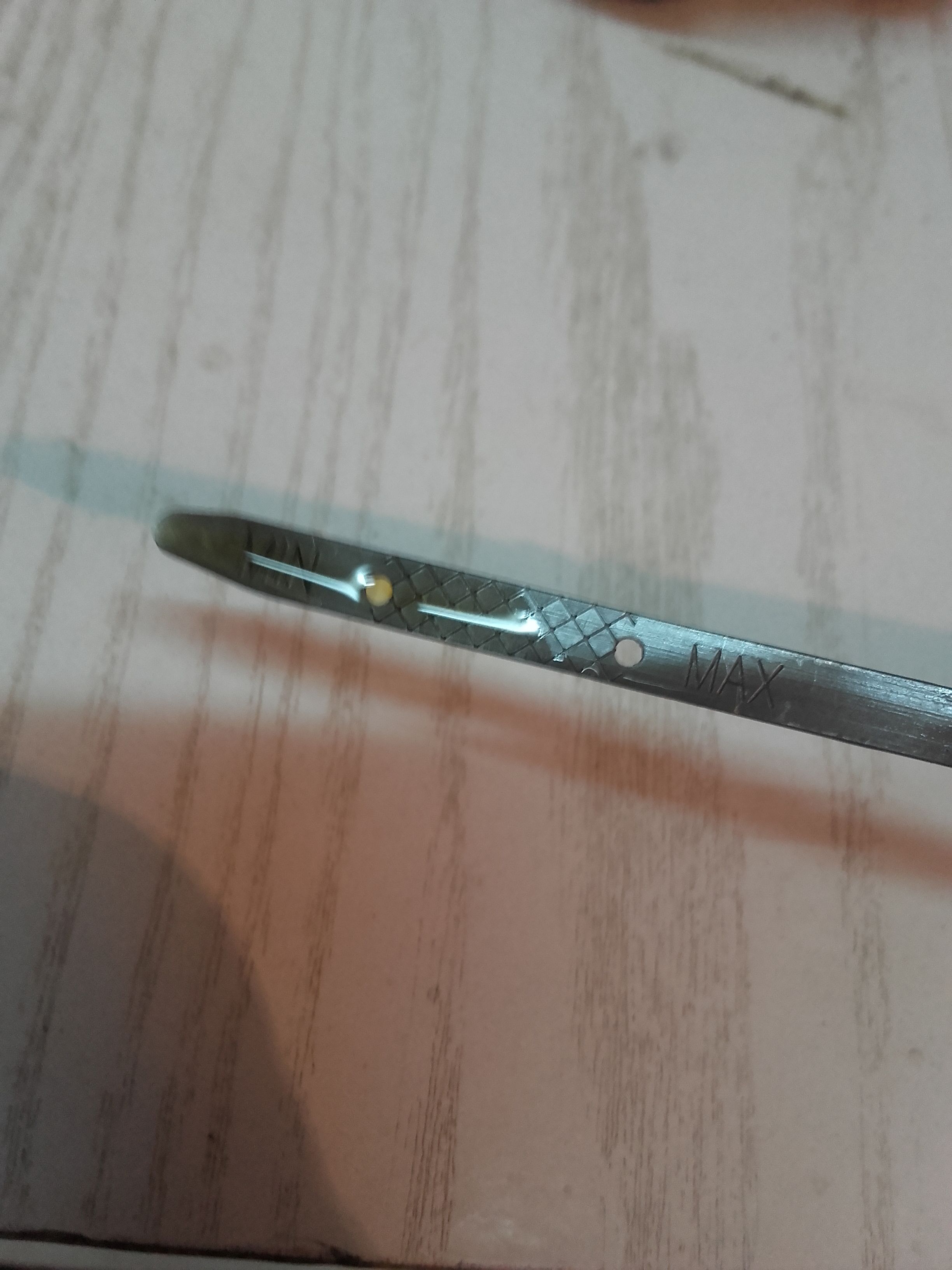

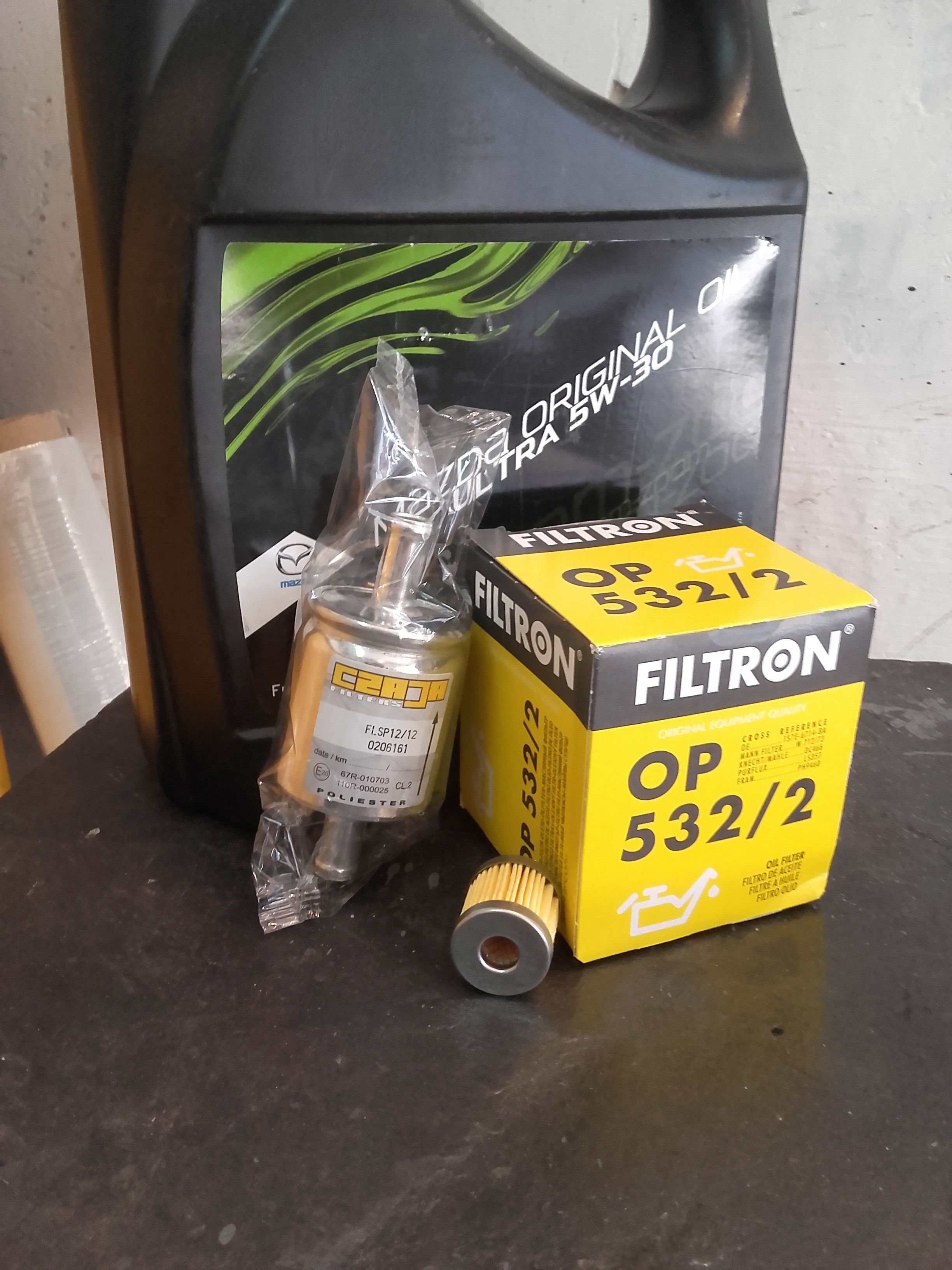

27.07.2016r. po niespełna 10tys. km, przy przebiegu 243 300km kolejny serwis olejowy oraz gazowy:
*wymiana oleju (Mazda Motor Oil 5w-30)
*wymiana filtra oleju (Filtron OP 532/2)

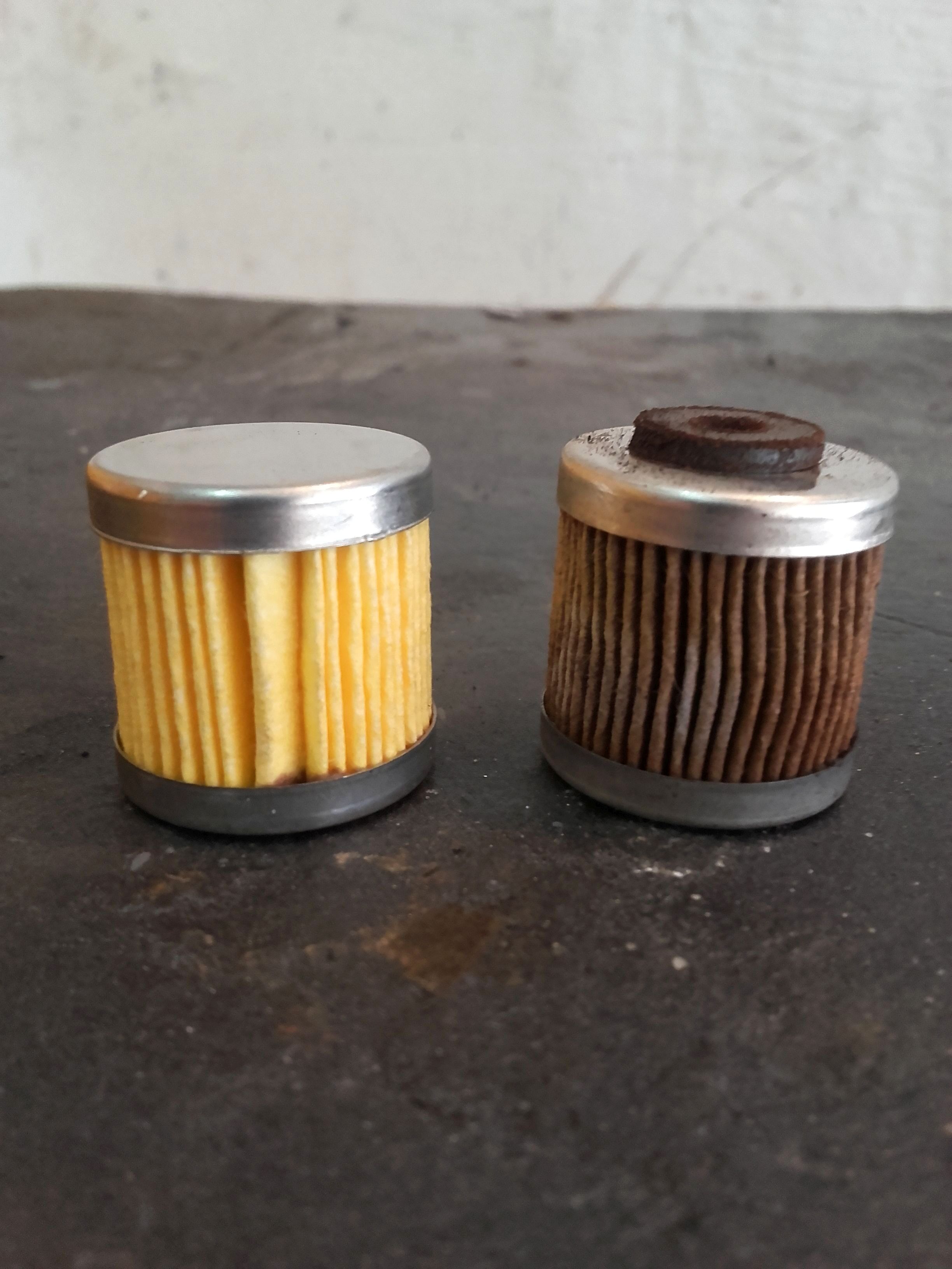

*wymiana filtra LPG (faza ciekła)
*wymiana filtra LPG (faza lotna) – poliester

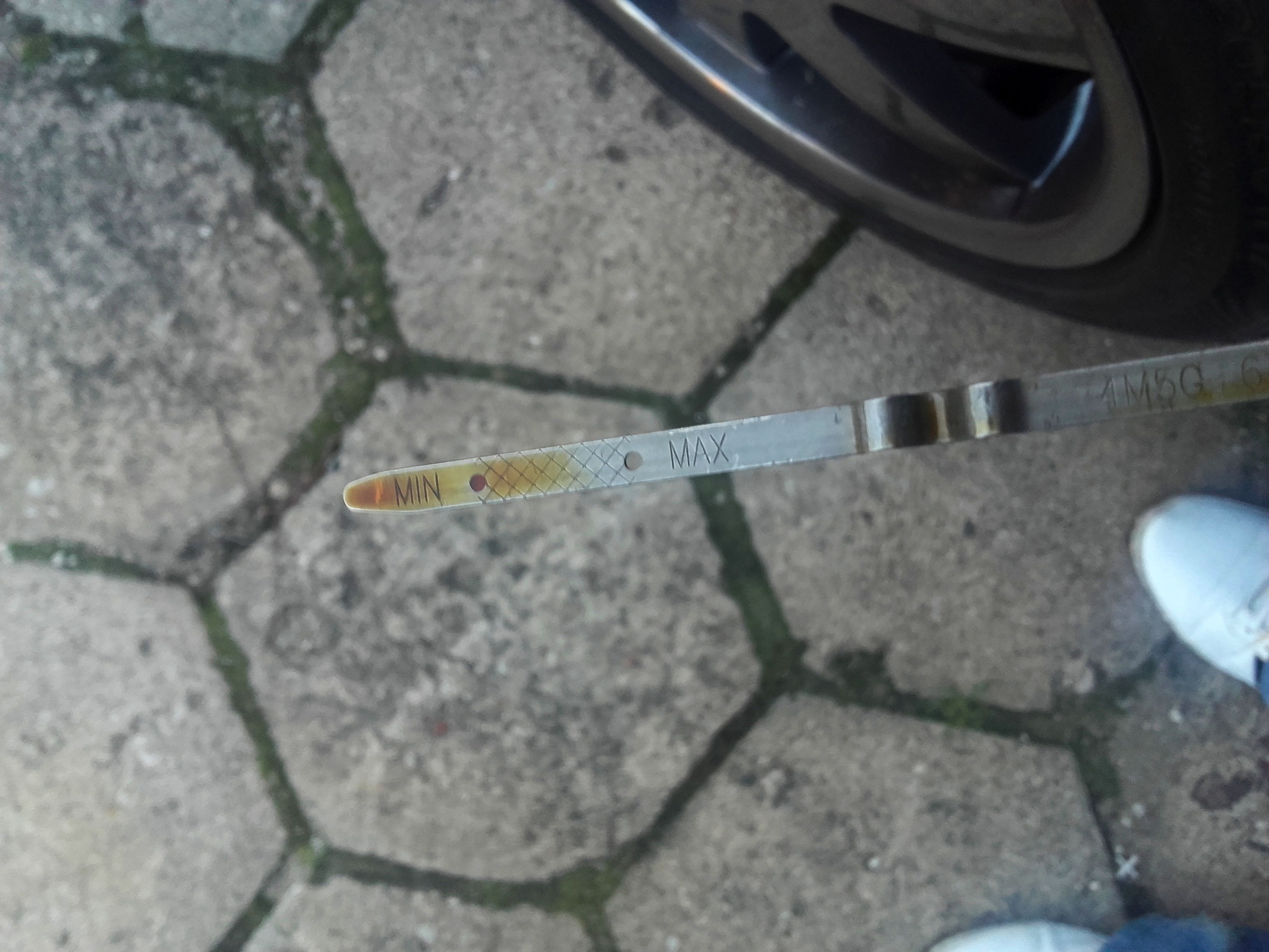

Ubytków oleju nie odnotowałem. Stan w lutym po zalaniu:
oraz dzisiaj, przed spuszczeniem:
Niby tankowane zawsze tylko na markowych stacjach (Statoil/Orlen) a jednak trochę brudu filtr wyłapał

Ło cholibka, faktycznie brudny ten filterek od fazy ciekłej. Ja po 12k (majster był na urlopie) takiego nie widziałem u siebie... Tankowane tylko Orlen w 80% w swoich okolicach. Prócz wymiany jakiś serwis lpg, w sensie sprawdzenia czy nic się nie rozjeżdża był czy coś planujesz? ;)
Fajnie, że nie jestem jedyną osobą, której z miarki nie uciekło więcej niż 2mm przez 10k km. <faja>
