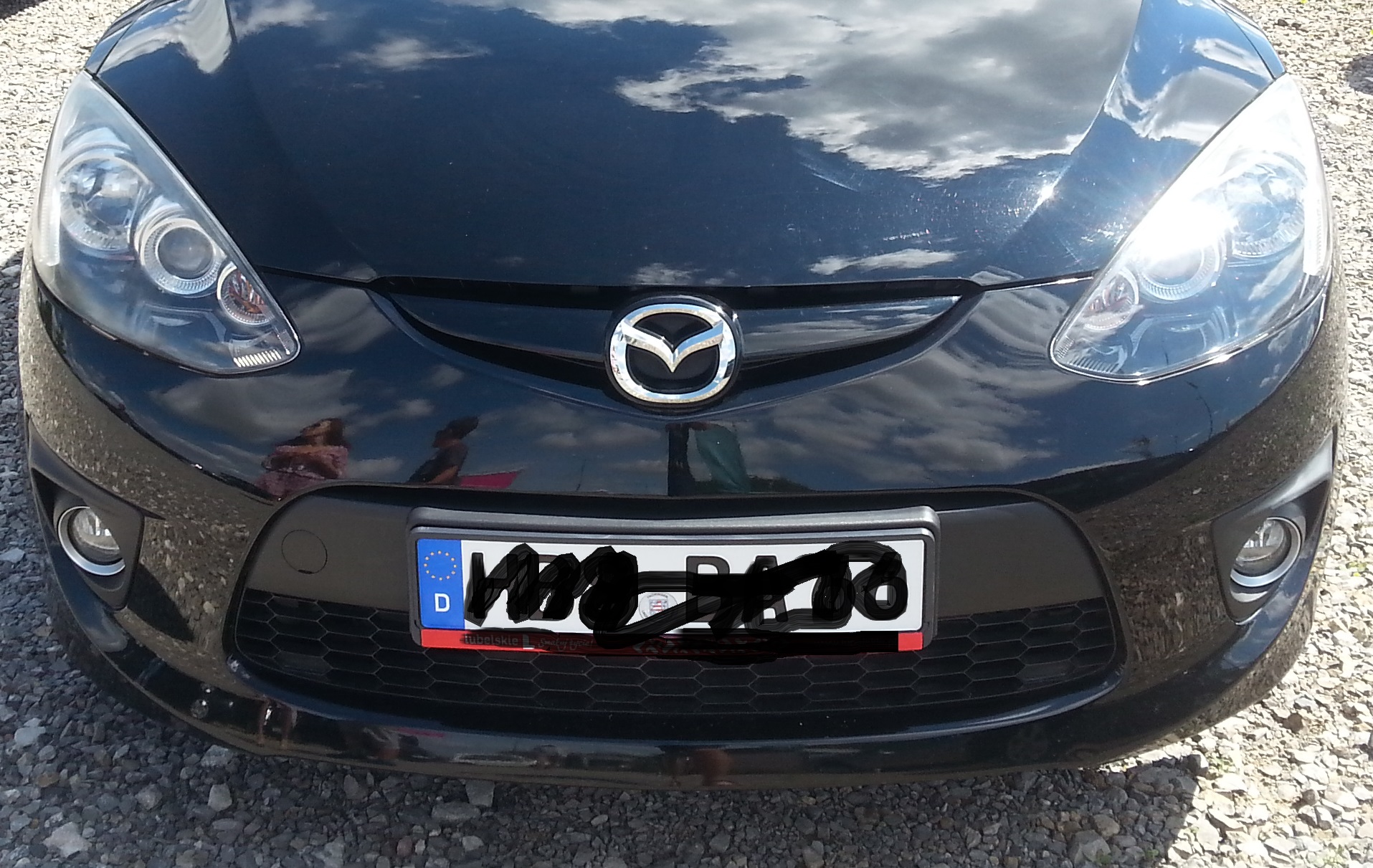

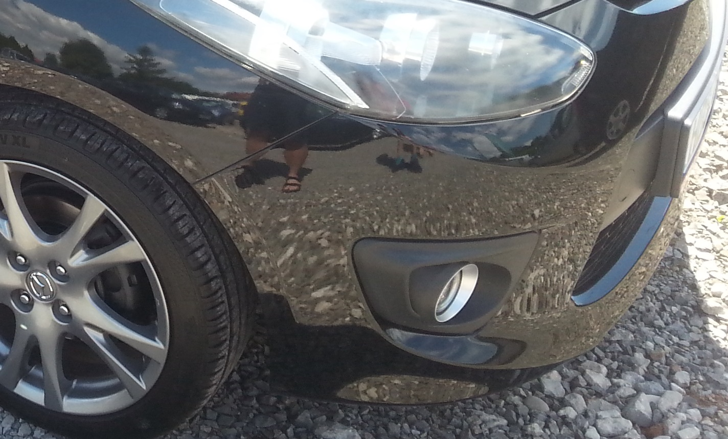

Wstaw zdjęcie przodu Twojego auta, to może coś dopasujemy... :)
Posty: 17524 (110/485)
Postprzez arti.sa » 26 lip 2016, 15:57
Oto mój przód a w zasadzie żony ;)

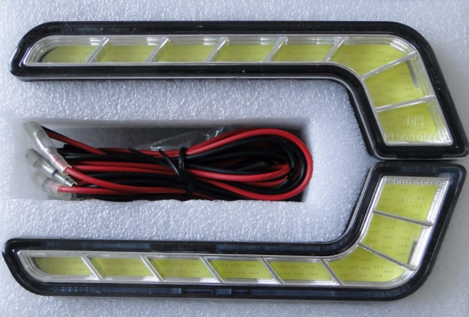

Mozna założyć takie:
– przeciwmgielne i dzienne:
http://www.ebay.co.uk/itm/PROJECTOR-COB ... tNtpx9W5tA
– Wstawić światła w gril... np. takie światła DRL mini – 502:
http://www.nssc.eu/nssc-drl-502hp-mini.php
Postprzez arti.sa » 26 lip 2016, 16:59
Dzięki. DRL+FOG nie mają homologacji i automatycznego modułu do przełączania.
Poz. 2 godna uwagi lecz nie zamontuję je do środkowego grila bo za wąsko. Zdemontuję tę obudowę halogena i zobaczę co można wcisnąć może okrągłe (punktowe) ale mniejszej średnicy.

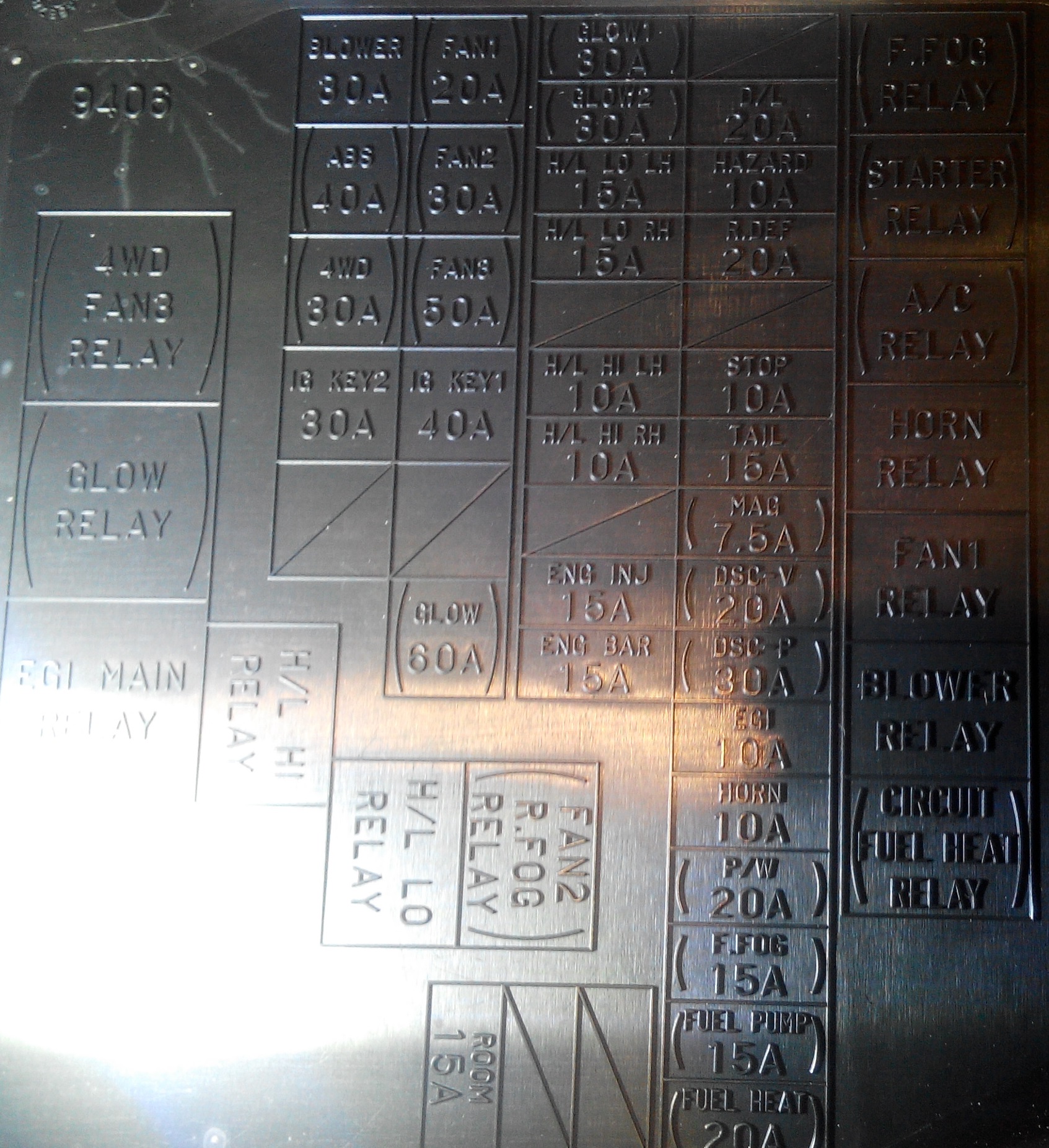

Ledy wybrane. Gdzie najprościej pobrać zasilenie po stacyjce?
Od: 31 sie 2007, 12:47
Posty: 271 (2/0)
Skąd: wschód
Auto: 9-5 aero 260hp, M2 DE 86hp
Postprzez Wojtek » 1 sie 2016, 16:26
arti.sa napisał(a):Gdzie najprościej pobrać zasilenie po stacyjce?
Zrób zdjęcie pokrywy skrzynki bezpieczników "od dołu"... :)
Postprzez arti.sa » 8 sie 2016, 21:13
Oto fuse

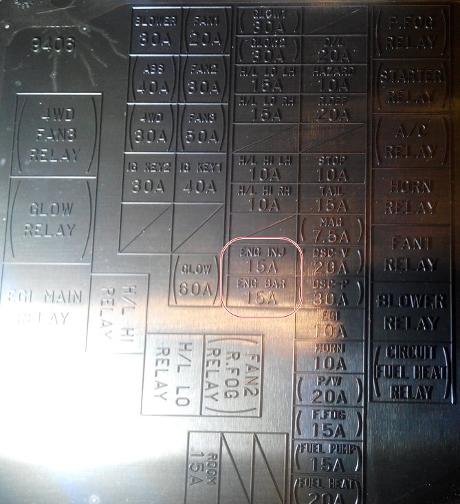

Postprzez Wojtek » 8 sie 2016, 21:35
Dzięki...
Sprawdź zaznaczone dwa bezpieczniki... tam powinno pojawiać się napięcie "po stacyjce"

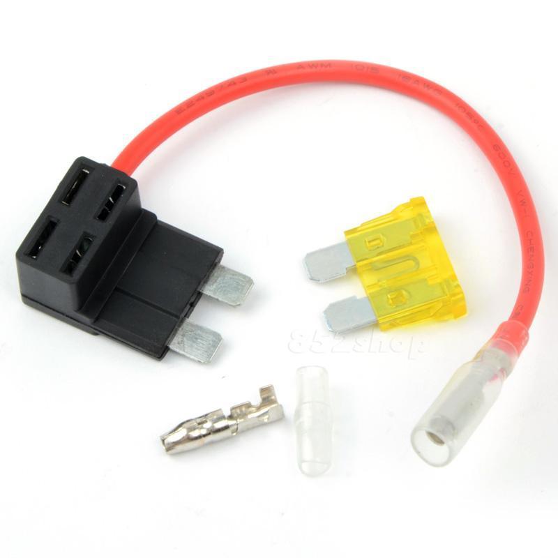

By się podłączyć potrzebujesz czegoś takiego:
http://www.ebay.co.uk/itm/Normal-Size-P ... SwHnFV19GH
http://allegro.pl/bypass-bajpas-uni-min ... 12957.html
Zabezpiecz ten dodatkowy obwód 10A bezpiecznikiem... ;)
Wygaszacz świateł dziennych podłączasz pod zasilanie postojówek <faja>
