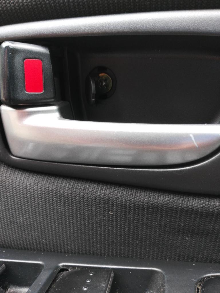

odkręcamy śrubę w okolicach klamki

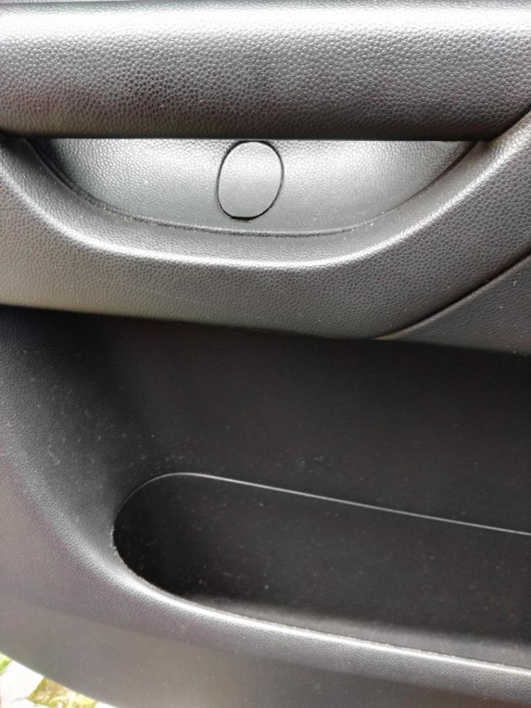

druga znajduje się w tym miejscu, po odkręceniu zostaje nam mocno odciągnąć boczek drzwi

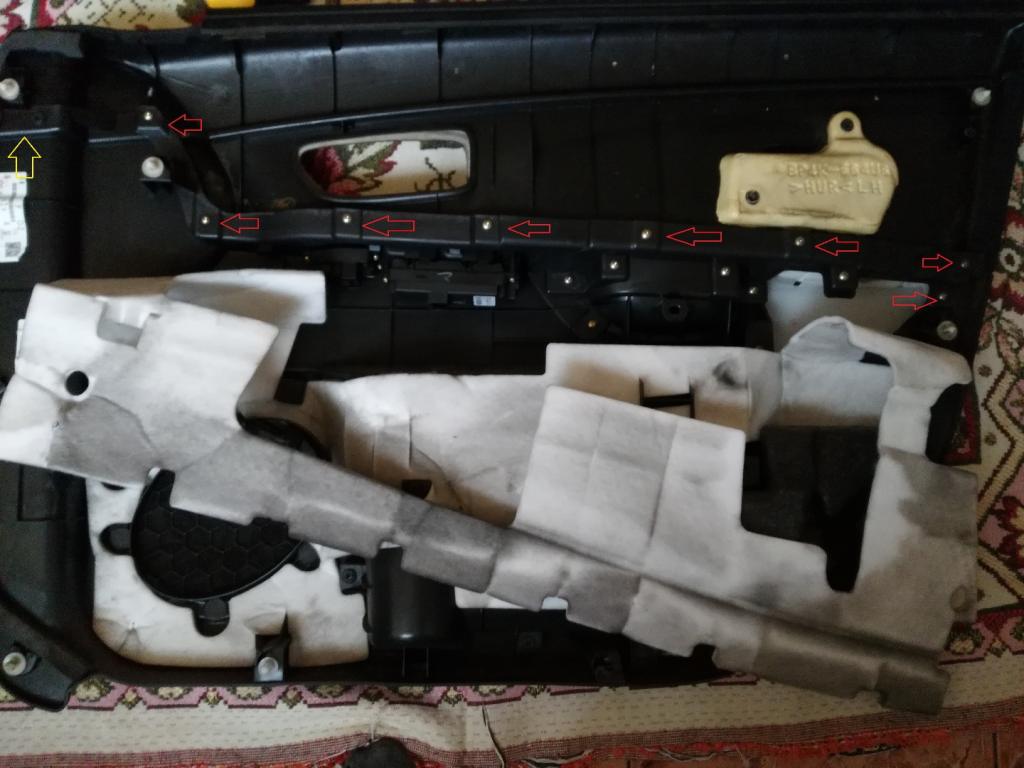

Czerwone strzałki śruby do odkręcenia, żółta strzałka zgrzewy (ja je rozciąłem, ale nie trzeba)

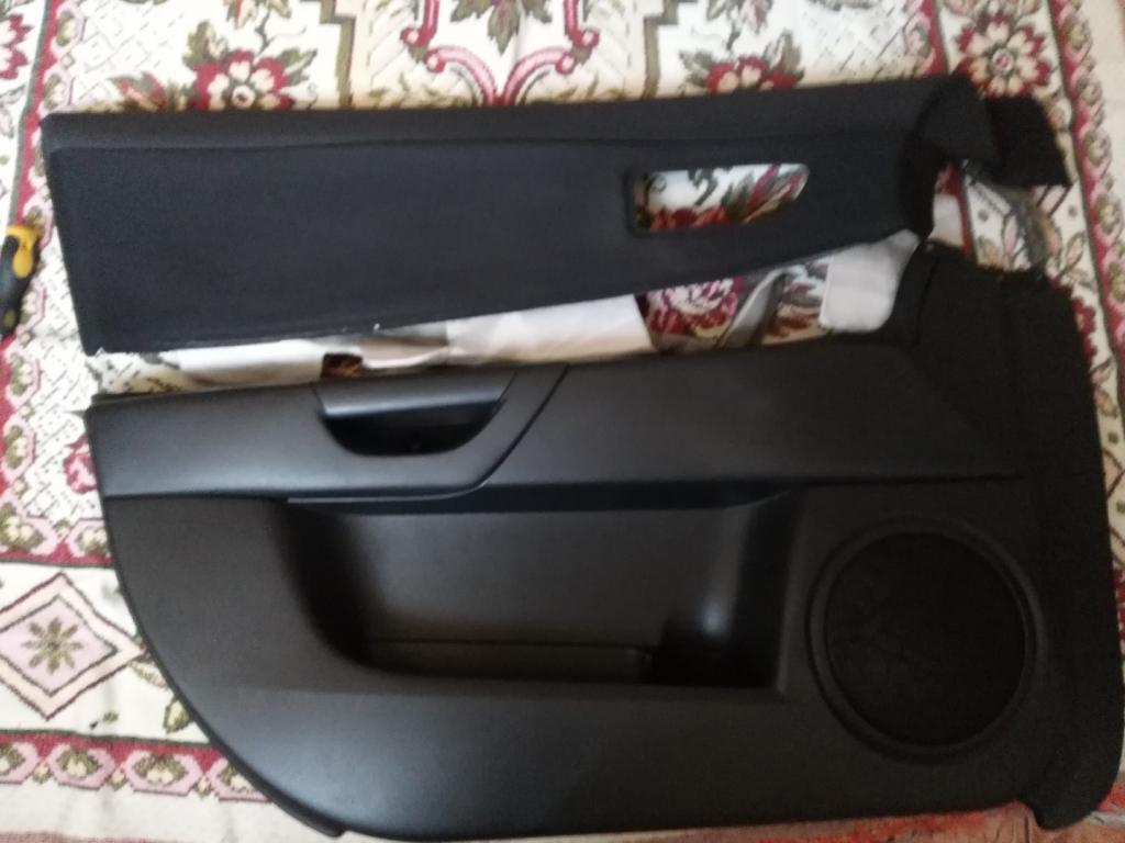

po rozkręceniu okazało się że materiał odchodził w paru miejscach, jak widać na zdjęciu oderwałem cały i wkleiłem na nowo ( trzeba dobrze odtłuścić!!!!!)

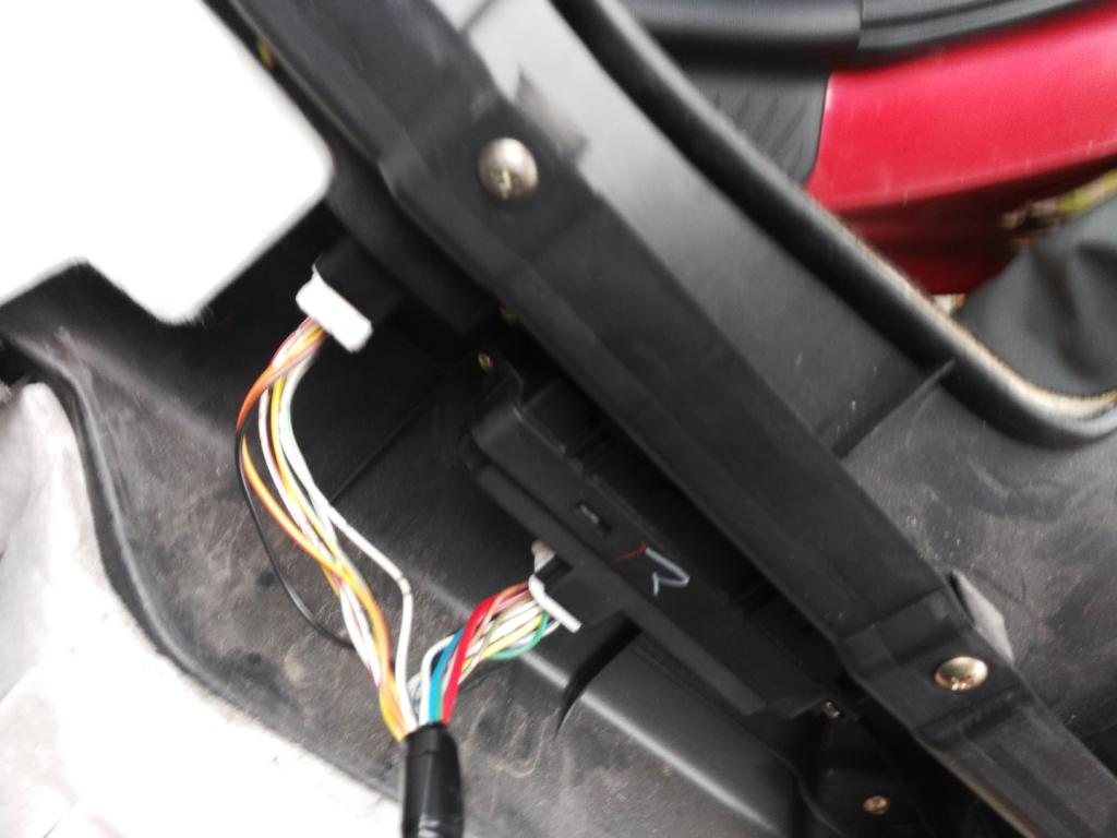

Zapomniałem dodać że jeszcze musimy odpiąć te oto wtyczki :):)
Po naprawie, z efektu jestem zadowolony :)
