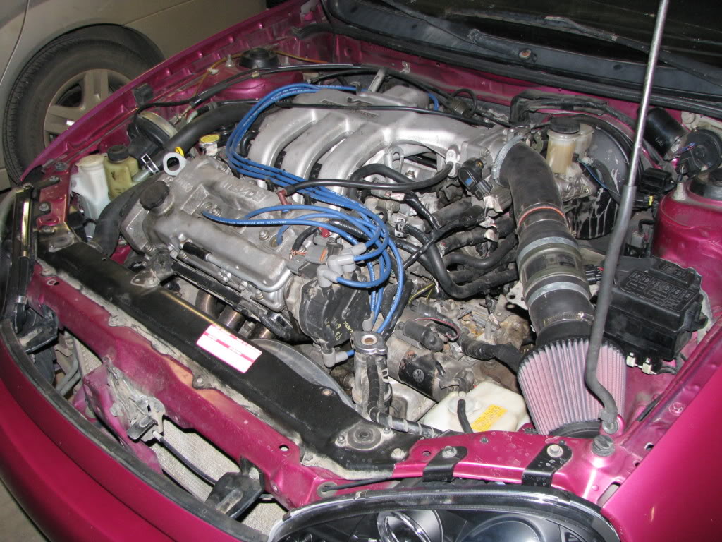

Silnik właśnie został przygotowany do swapu.

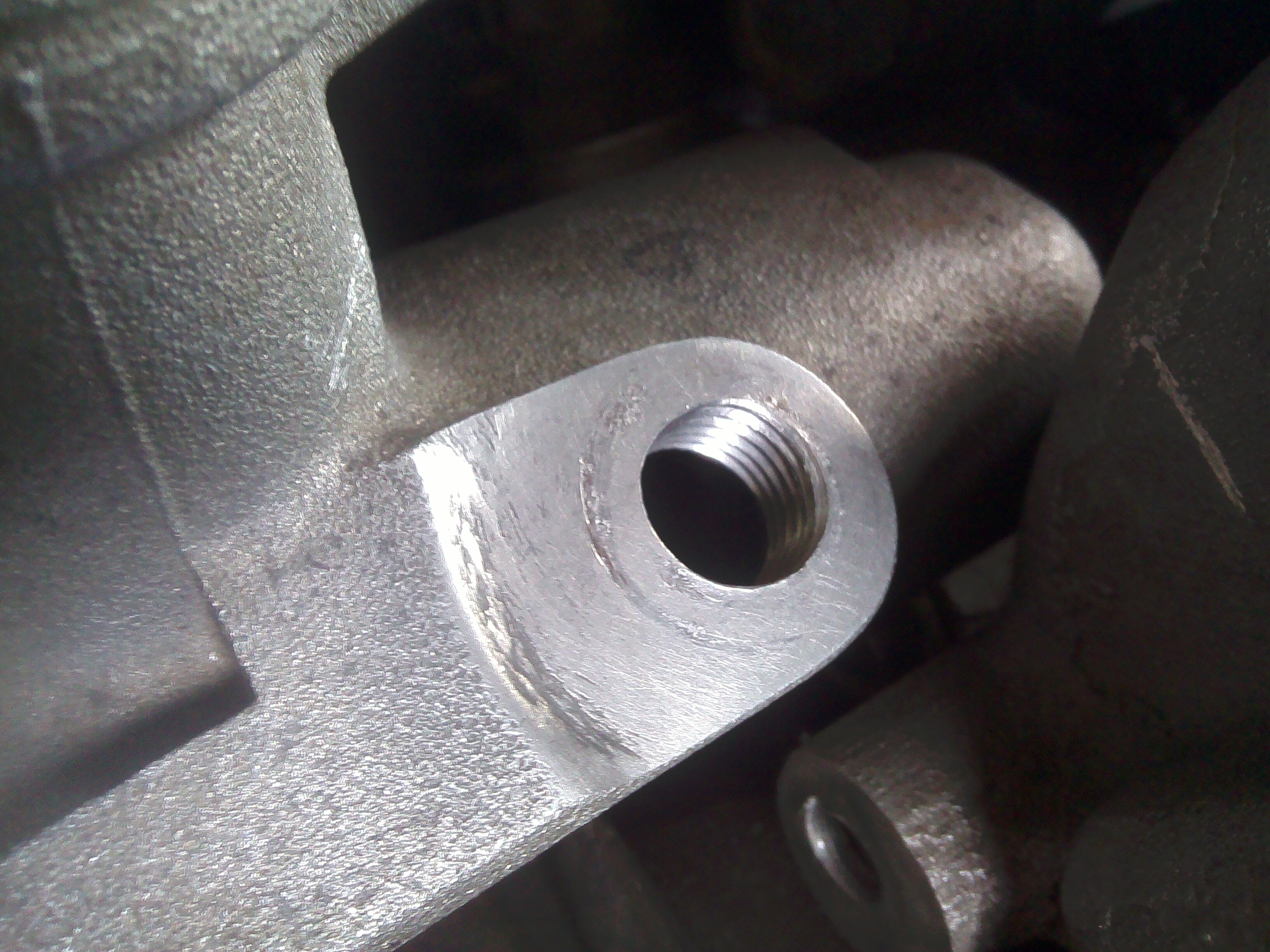

Małe How To dla tych, którzy chcieliby mieć dwa czujniki temperatury w poliftowym króćcu wlewu płynu chłodzącego. Sam króciec jest oczywiście wymienialny ale konieczny jest demontaż kolektora ssącego i rozrządu.
W oryginale miejsce pod czujnik jest stoczone na głębokość 1,8 mm. Do tego celu użyłem kamienia szlifierskiego cylindrycznego 25 mm. Po stoczeniu kamieniem:
Później powierzchnie zeszlifowałem papierem ściernym o wysokiej gradacji. :P

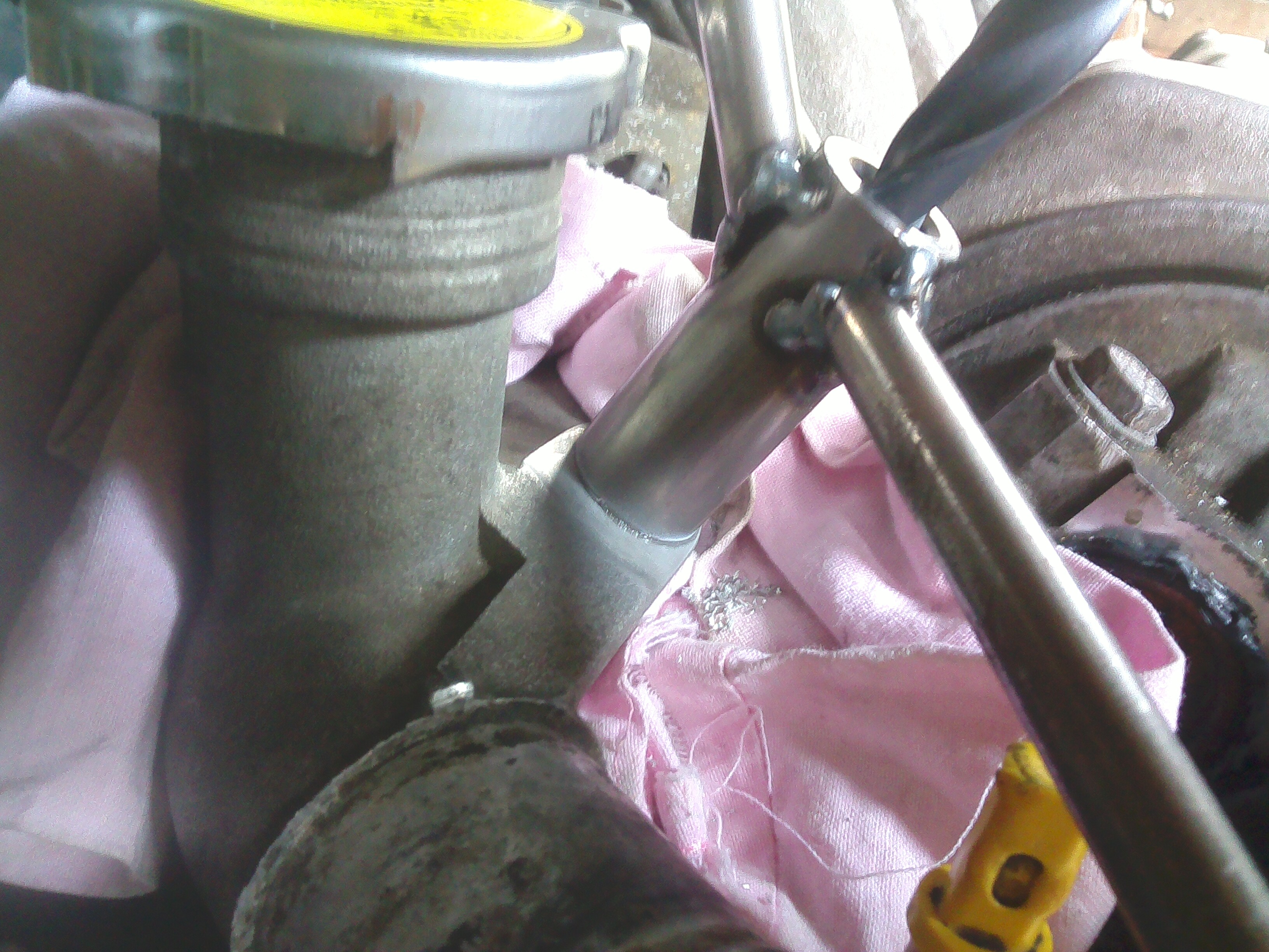

Czujnik temperatury ma gwint M12x1,5. Otwór wiercimy wiertłem 10,50mm. Musimy pamiętać aby otwór został wywiercony prostopadle do stoczonej powierzchni. Do tego celu wykonałem sobie narzędzie z tulejki i krótkich prętów w pracy. <czarodziej>
Po przewierceniu gwintownik w rękę z długim pokrętłem i mamy nasz otwór.
Polecam używać wkrętarki zamiast wiertarki, odkurzacza i zabezpieczyć typowe miejsca przed opiłkami i wiórami.

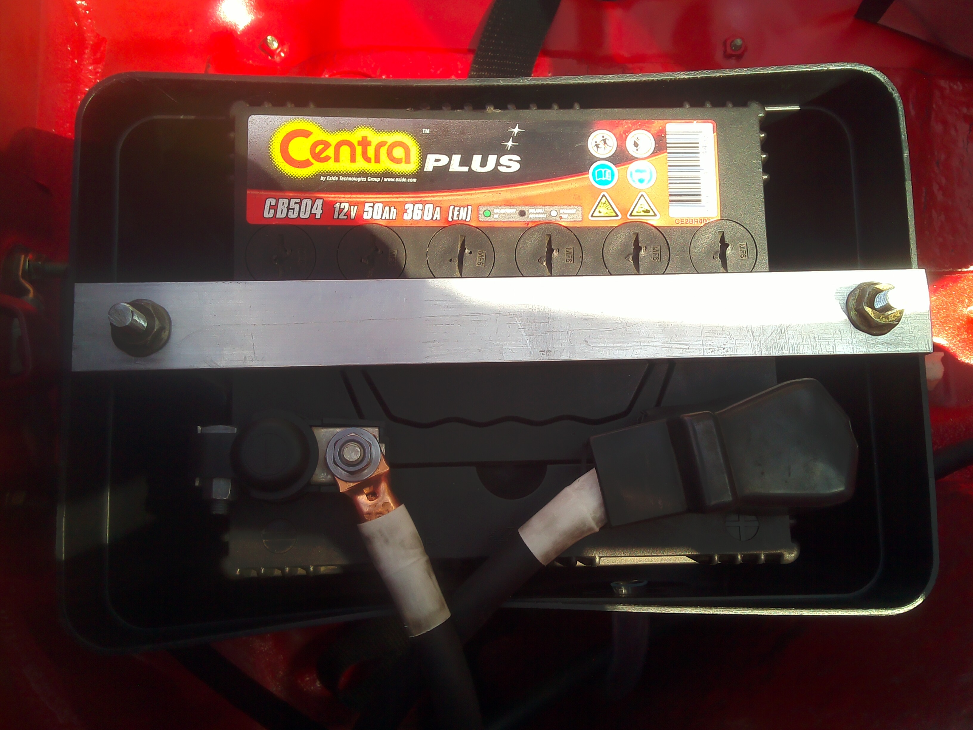

Relokacja wykonana, na zdjęciach widać przewód plusowy na serwie. Zdjęcie na szybko:

Postprzez Winiacz » 26 lip 2016, 19:04
Ja wiem że to ma sens w przypadkach ekstremalnych tylko chyba, ale dobrze by było zaizolować tą blachę co trzyma akumulator. W przypadku uderzenie jak dotkną do tego klemy to może się to dospawać, a takiej zwory na akumulatorze nie chce raczej nikt.

Winiacz <spoko> Zabezpieczę lepiej tylko klemę plusową, minus i tak jest 'wszędzie'.

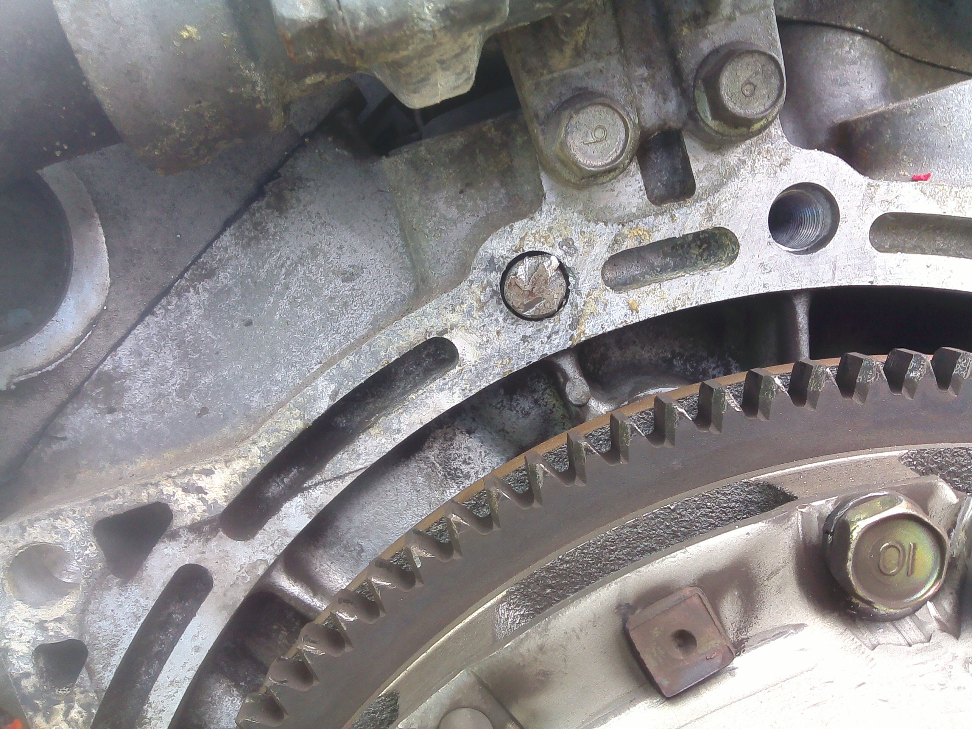

Ciekawi mnie przyczyna urwanej śruby od skrzyni:
Zarówno w ZE jak i w K8 zostały urwane przez kogoś innego wcześniej. Próbowałem na wszystkie sposoby usunać ją z ZE bezskutecznie. Miałem wrażenie jakby została przyspawana. Rozwiercanie i gwintowanie pod M14 odpuściłem. Spotkał się ktoś z czymś takim?
Ostatnio edytowano 27 lip 2016, 01:28 przez mx-3lover, łącznie edytowano 2 razy

Postprzez DARO MAZDA 323 » 26 lip 2016, 20:56
Przyspawaj coś i wykręc. Pamiętaj o tulejaCH centrujacych skrzynie z silnikiem.

Postprzez mx-3lover » 27 lip 2016, 01:25
Spawarka jako pierwsza przyszła mi do głowy, szkoda tylko, że nie miałem do niej dostępu. Otwór na pewno jest przelotowy. W ZE wystawała na tyle, że naciąłem ją tak aby założyć płaski klucz i urwała się tym razem bliżej silnika. Później rozwiercałem ją i wbijałem kliny. Nic to nie dało. Następnie rozwierciłem maksymalnie z nadzieją wyłuskania resztek, bezskutecznie.
Shinbu i ja jeździliśmy bez tej śruby i nic się nie działo. Akurat ta jest najmniej ważna biorąc pod uwagę to jak rozchodzą się siły i zaraz obok jest druga. Kołki ustalające są gdzie indziej i nie ma z nimi problemu.
Dla mnie jest to conajmniej dziwne, mam do czynienia z dwoma silnikami i w każdym jest ten sam problem.

Postprzez Piotr89 » 28 lip 2016, 09:50
Tak jak DARO napisał nakrętkę większej średnicy dobrze przyspawać, temperatura zrobi swoje i powinno puścić.
Moja odpowiedź to korozja elektrochemiczna między metalami, w wyniku takiej są praktycznie element aluminiowy i stalowy spieczone na amen.

Postprzez dam92 » 28 lip 2016, 13:30
Rozkręcałem 3 k serię i w dwóch ta śruba się urwała. Mi się zdaje że akurat otwór tej śruby jest przelotowy i dostaje się od drugiej strony jakaś woda, syf itd ;)

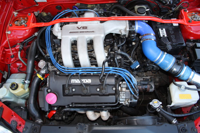

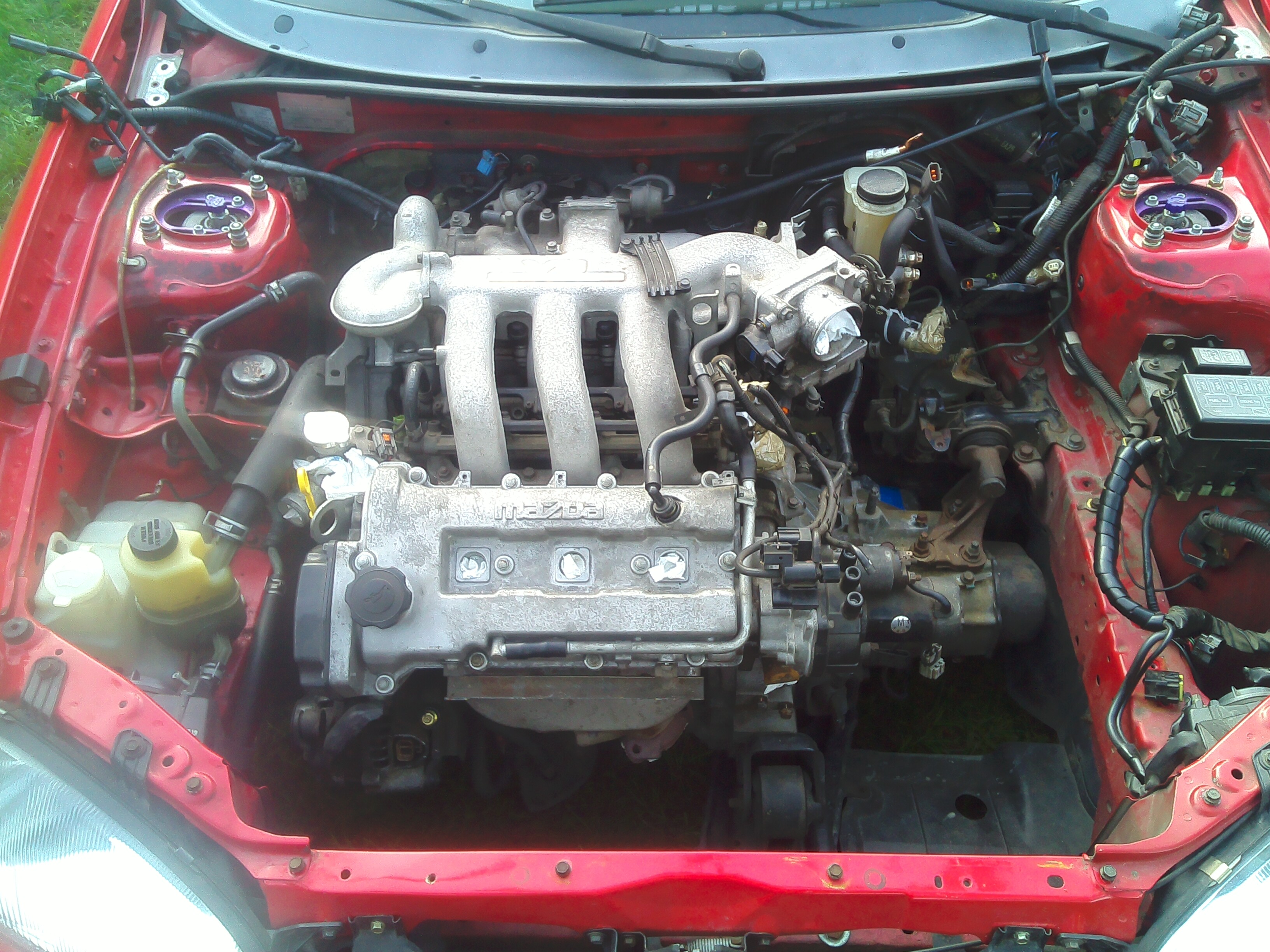

Komora gotowa na przyjęcie 2.5:
