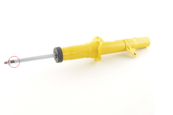

lukaszsliwa napisał(a):zaczęło coś tłuc w przednim zawieszeniu, takie głuche stuki. Słychać je już na małych nierównościach, jakby coś było poluzowane.
Miałem to samo. Odwiedziłem trzy stacje diagnostyczne, wymieniłem przy okazji końcówkę drążka kierowniczego bo lekko smar już się wydostawał i nic, dalej stuka. Znalazłem na forum wskazówkę mówiącą aby sprawdzić nakrętkę amortyzatora (ta która jest na samym jego wierzchołku, pod maską). Okazało się, ze była poluzowana. Po jej dokręceniu cisza :D

Postprzez lukaszsliwa » 22 mar 2016, 20:49
Co do lotki to tak jak już tu napisano jest od MPS-a, kupiona w ASO.
Przemysław napisał(a):nalazłem na forum wskazówkę mówiącą aby sprawdzić nakrętkę amortyzatora (ta która jest na samym jego wierzchołku, pod maską). Okazało się, ze była poluzowana. Po jej dokręceniu cisza
Z tego co patrzyłem wygląda na dokręconą :( ewentualne poprawki można wykonać na samochodzie czy trzeba wyciągać amortyzator i ściągać sprężynę?

Postprzez Przemysław » 22 mar 2016, 21:28
Skoro tylko tak wygląda to warto jednak sprawdzić. Musisz tylko otworzyć maskę.

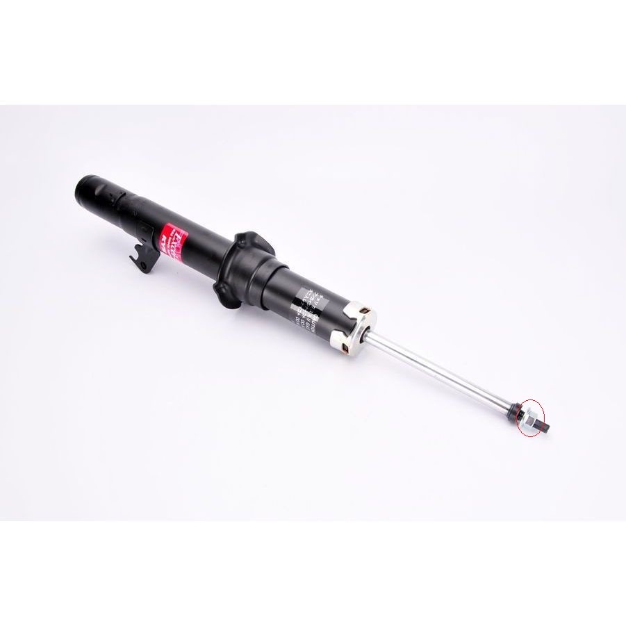

Postprzez lukaszsliwa » 22 mar 2016, 21:44
Przyglądając się budowie oryginalnych amortyzatorów i tych FK zauważyłem, że poniżej gwintu oryginały mają poszerzone tłoczysko a te, które wstawiłem niestety nie. Być może to jest powód że nie pasują należycie do obsady i gdzieś jest luz

Postprzez Socyopatic » 26 mar 2016, 20:49
To już wiem skąd u mnie to stukanie.. Obaj daliśmy ciała z kupnem tych amorow..

Edit 13.07.2016
Nie było jakoś czasu żeby naskrobać coś na forum, a przez ten czas zostały usunięte stuki. Pomogła wymiana na nowe Bilstein. Do tego dołożyłem drugi wydech oraz nowe końcówki.
