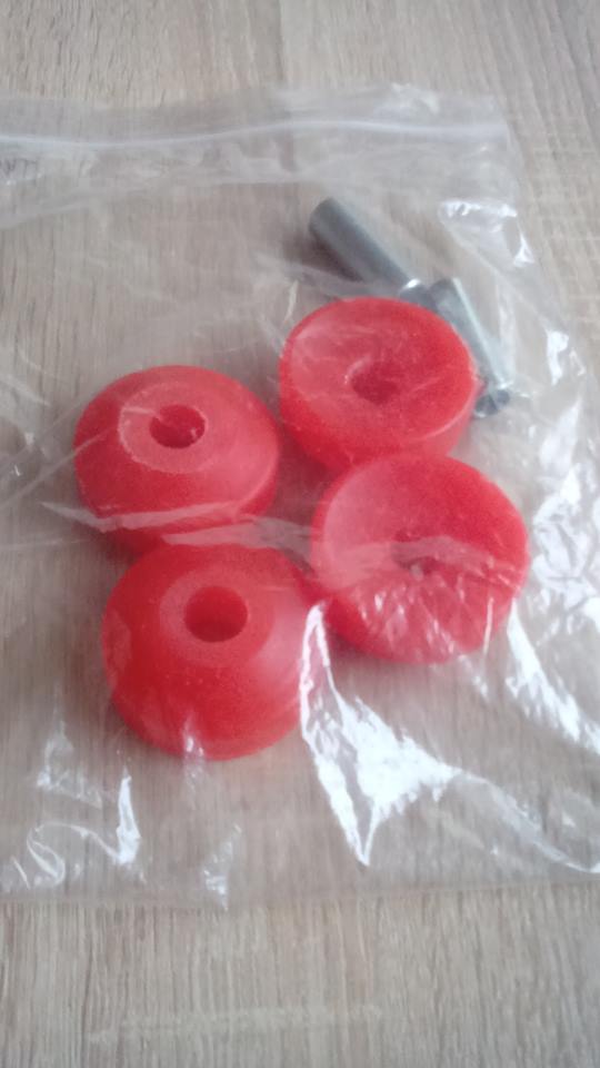

Postprzez Socyopatic » 31 gru 2016, 18:46
Na początku grudnia auto było jeszcze u mechanika na drobnych poprawkach i sprawdzeniu jak tam zawias. Z zawiasu do zrobienia sa szczęśliwie na ten moment tylko łaczniki staba z przodu i tuleje drazka reakcyjnego oraz poduszki tylnych amorow (o nich akurat to już wiedziałem od chwili zakupu bo wala niemiłosiernie na nierównościach), reszta zawiasu sztywna. Wspomaganie chodzi jak przed przekładka silnika, czyli nie tak luzacko jak w M6 ale już nie trzeba się siłować z kierą przy parkowaniu ;) Wolne obroty idealnie ustawione na okolice niecałych 900 i nic już nie faluje po daniu w palnik <jupi> Do tego zostały jeszcze wyregulowane zawory, żeby domknąć temat. Auto jeździ naprawdę żwawo jak na wolnossaca dwulitrowke, pewnie jakby dać je na strojenie to byłoby jeszcze lepiej. Dogadałem też wstępnie temat zakupu kompletu całkiem fajnego zestawu obnizajacego na wiosne.
p.s Jako ze Preluda w tym roku nie była jednak całkiem grzeczna, to pod choinke dostała tylko rózgę znaczy się rurę do bagaznika ;) Rurę pod maske dokupię sobie na urodziny w lutym i potem obie będą montowane, więc na sezon będzie trochę sztywniej <faja>
