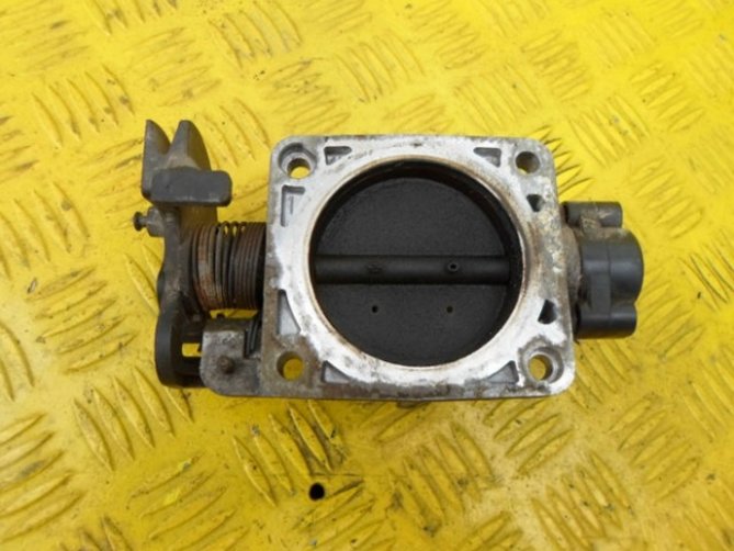

Miałem na celowniku przepustnicę z Forda Explorera 4.0 V6 OHV (65mm, tania, łatwodostępna) jako dawcę lub wzornik klapki. Jako dawca odpada, ponieważ ma 2 otwory.
Jako wzornik pewnie teź odpada (w sumie jak i każda inna) ze względu na to, że otwory w przepustnicach 65mm mogą się różnić delikatnie ale już w tym przypadku znacząco.
W temacie większych przepustnic raczkuję i każdy doświadczony doradza mi zakup innej, gotowej. Na razie nie wykluczam innych przepustnic jako dawców/wzorników, ponieważ jest to tania opcja. Jeśli to nie wypali przepustnicę rozwierci i dorobi klapkę osoba znająca się na rzeczy. Generalnie potrzebuję na to czasu.

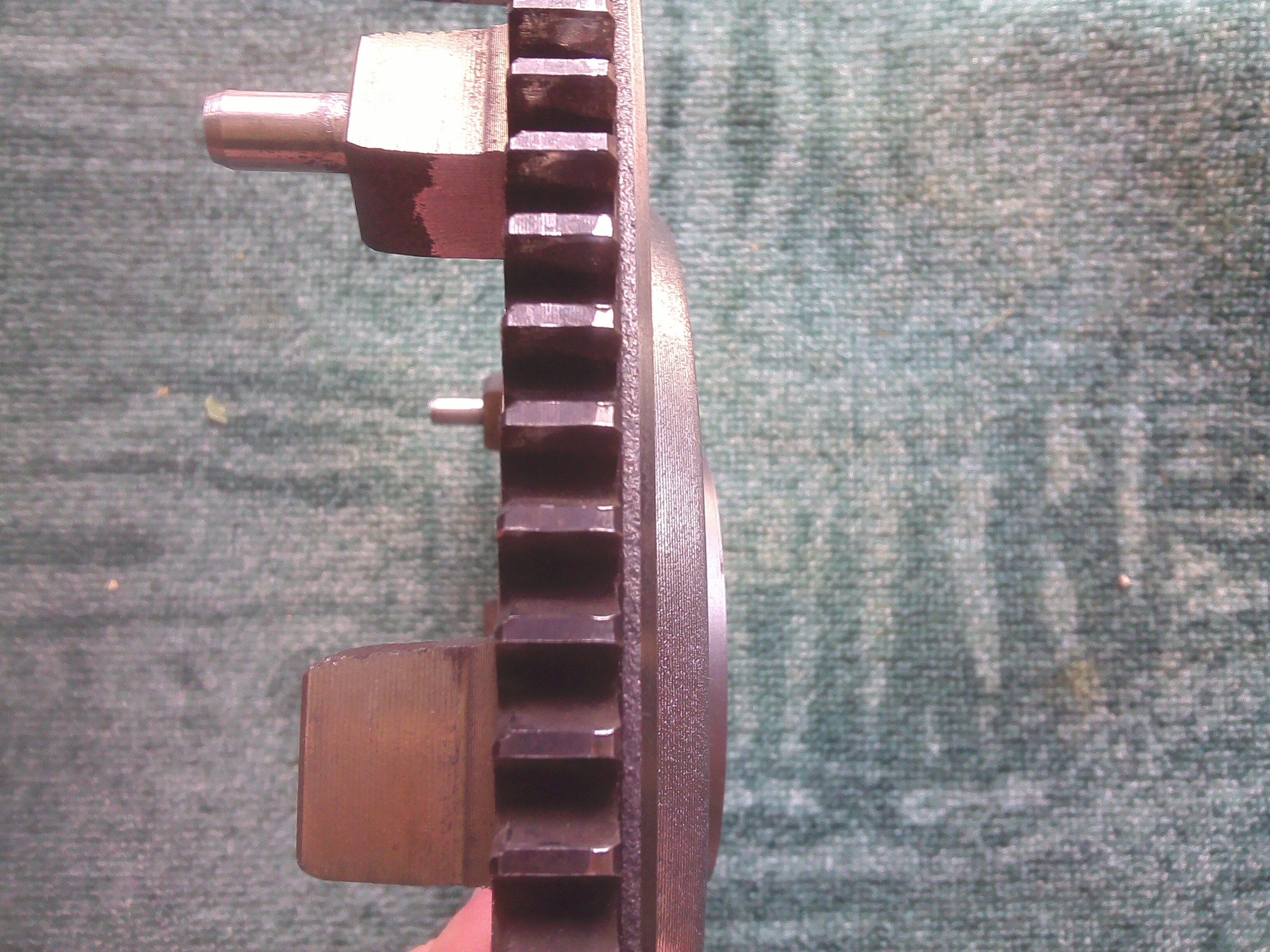

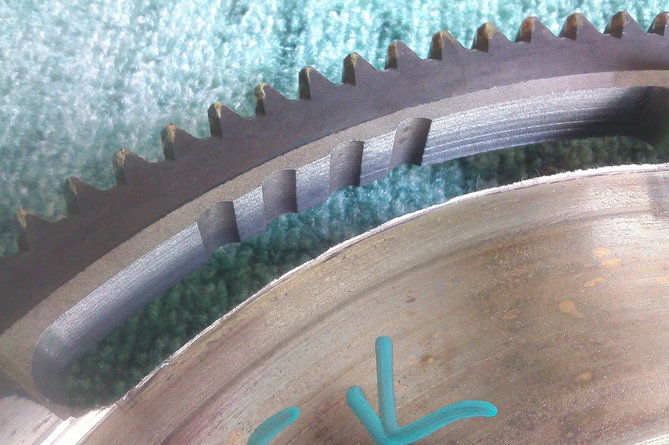

Postprzez mx-3lover » 3 lip 2016, 19:05
Wytargałem dzisiaj zamach z KL-ZE pochodzący z poliftowego K8 z oznaczeniem KF01. Więcej info http://www.mazdaspeed.pl/forum/viewtopic.php?f=117&t=165934
Zamach jutro wyrusza w drogę na kurację odchudzającą, cel 4,5kg.

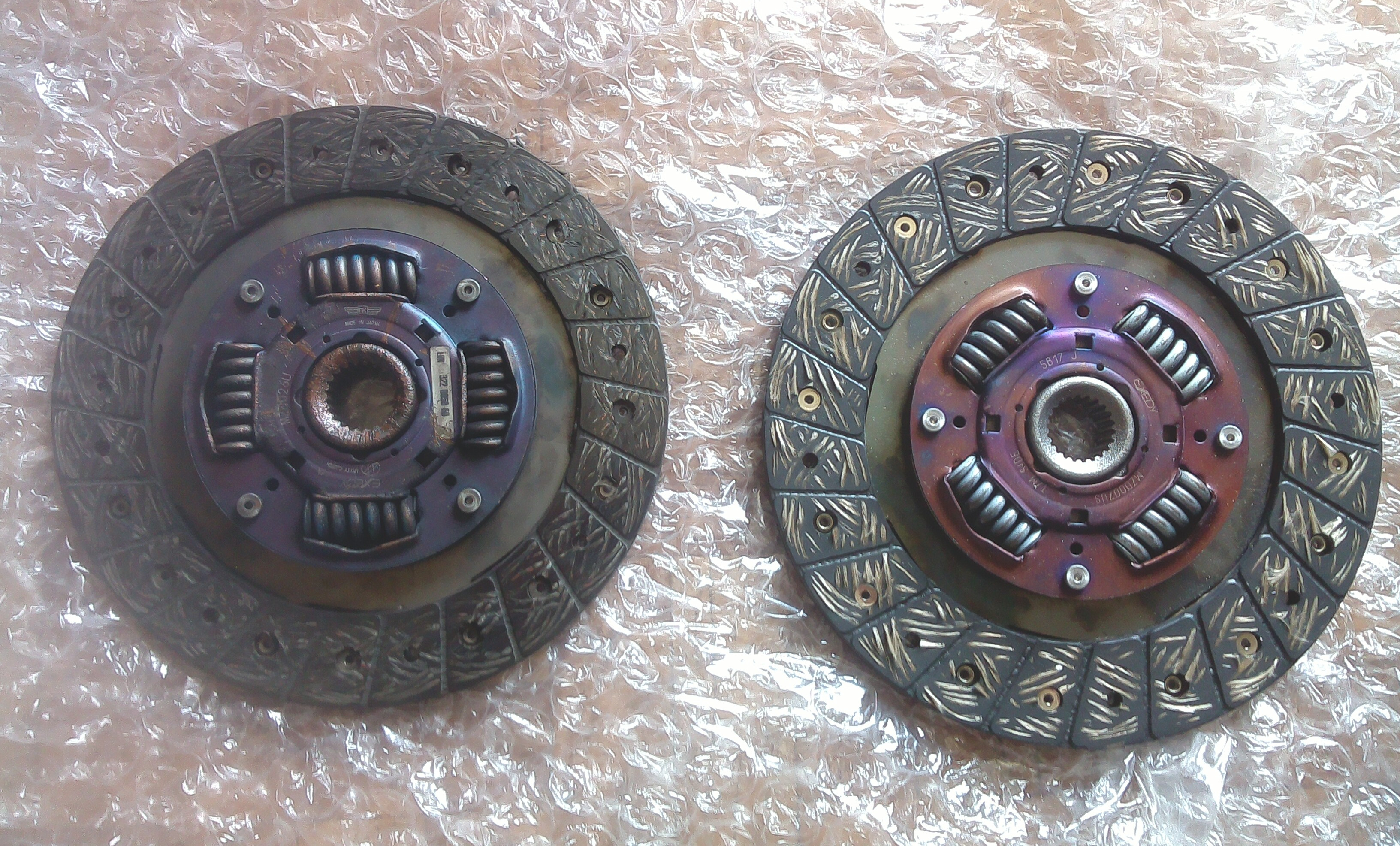

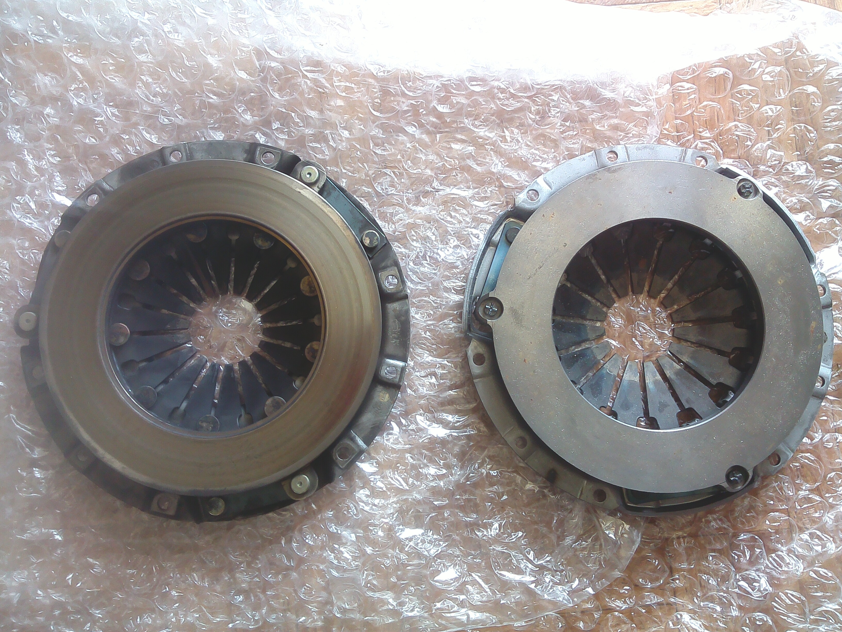

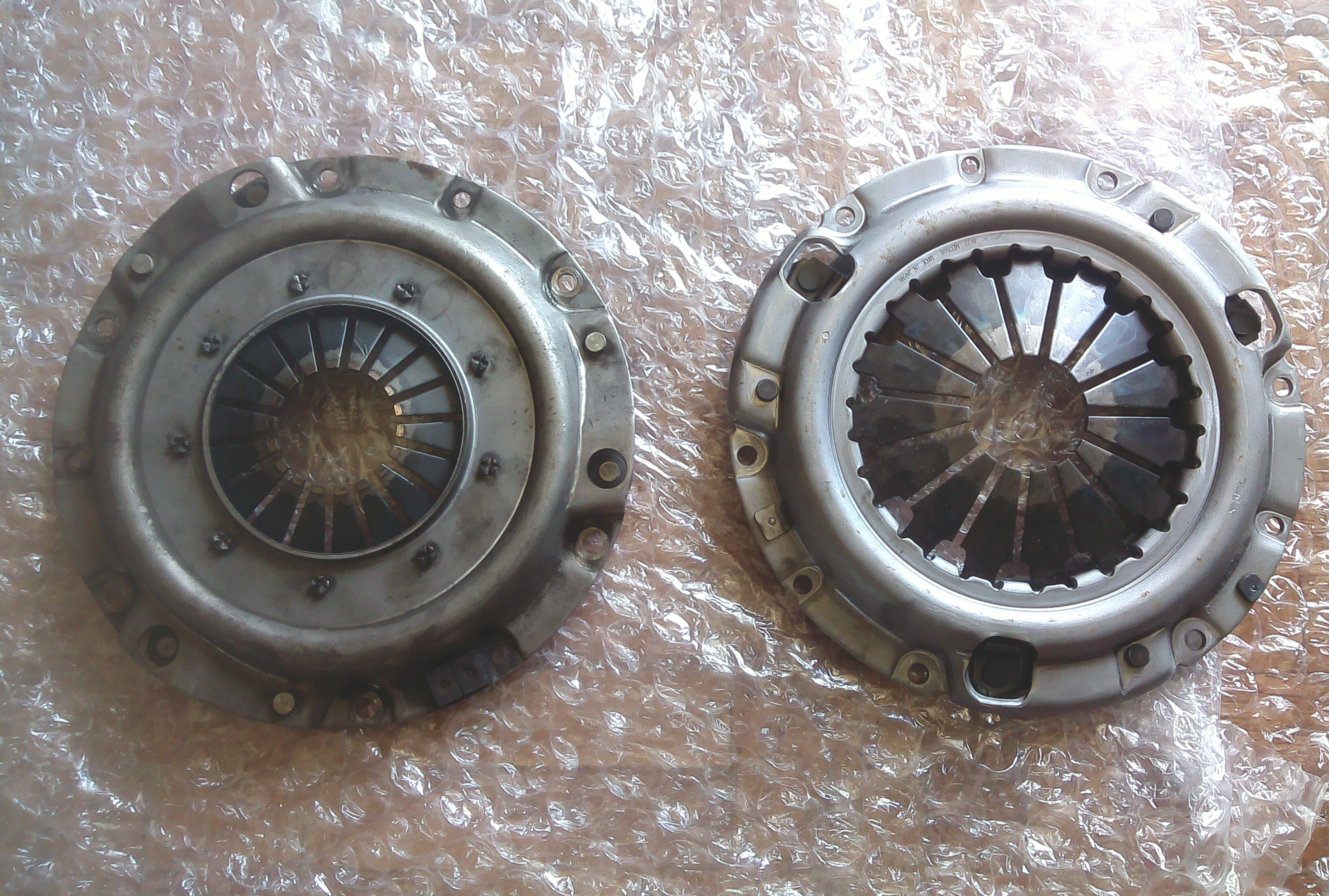

Przy okazji porównałem sprzęgła, 1.8 vs 2.5.
Oczywiście kompletne sprzęgło z 1.8 jest na sprzedaż.

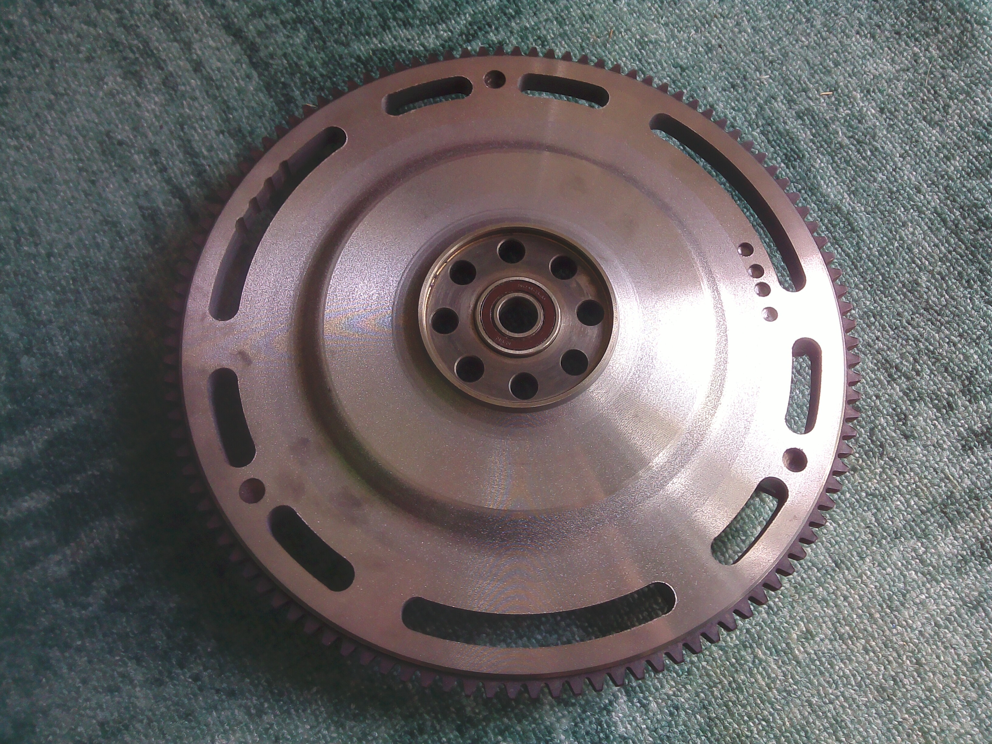

Postprzez mx-3lover » 8 lip 2016, 14:36
Zamach już do mnie dotarł. Polecam Otoczaka, w poniedziałek wysyłasz a w piątek odbierasz.
Masa wg wagi Krzysztofa 4,6XX kg, wg wagi w sklepie 4,595 kg. Cel osiągnięty.

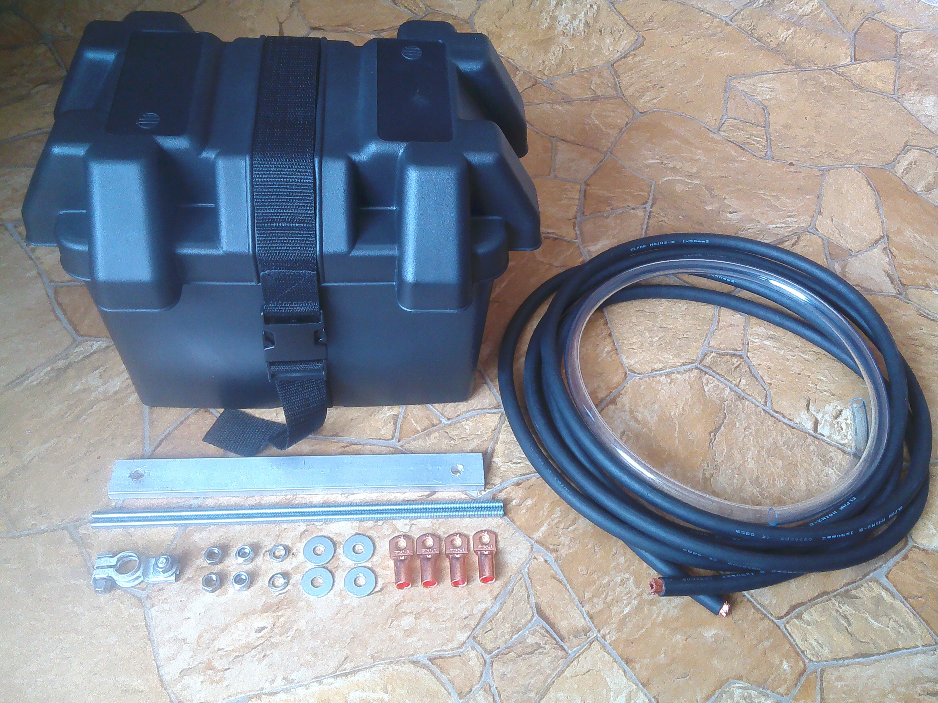

Postprzez mx-3lover » 11 lip 2016, 10:51
Części do relokacji akumulatora skompletowane:
-pojemnik na akumulator Dł:296xSzer:202xWys:240 mm (polecam kupować w innych sklepach niż rallyshop itp. ze względu na ceny)
-przewód 50mm2 o długości 5m tak, żeby wystarczył na przeciwny biegun
-wąż do wentylacji FI 12mm
-płaskownik aluminiowy PA38 30x10mm
-pręty gwintowane M8, wzmacniane
-klema minusowa (plusowa zostaje)
-końcówki przewodów 50mm2 M8
-parę podkładek i nakrętek.
Na pewno wieczko zostanie zmodyfikowane lub zastąpione innym ze względu na filtrację zewnętrzną.
Całość wyszła lekko ponad 200PLN, czyli połowę z tego co gotowe kity na ebay'u.
