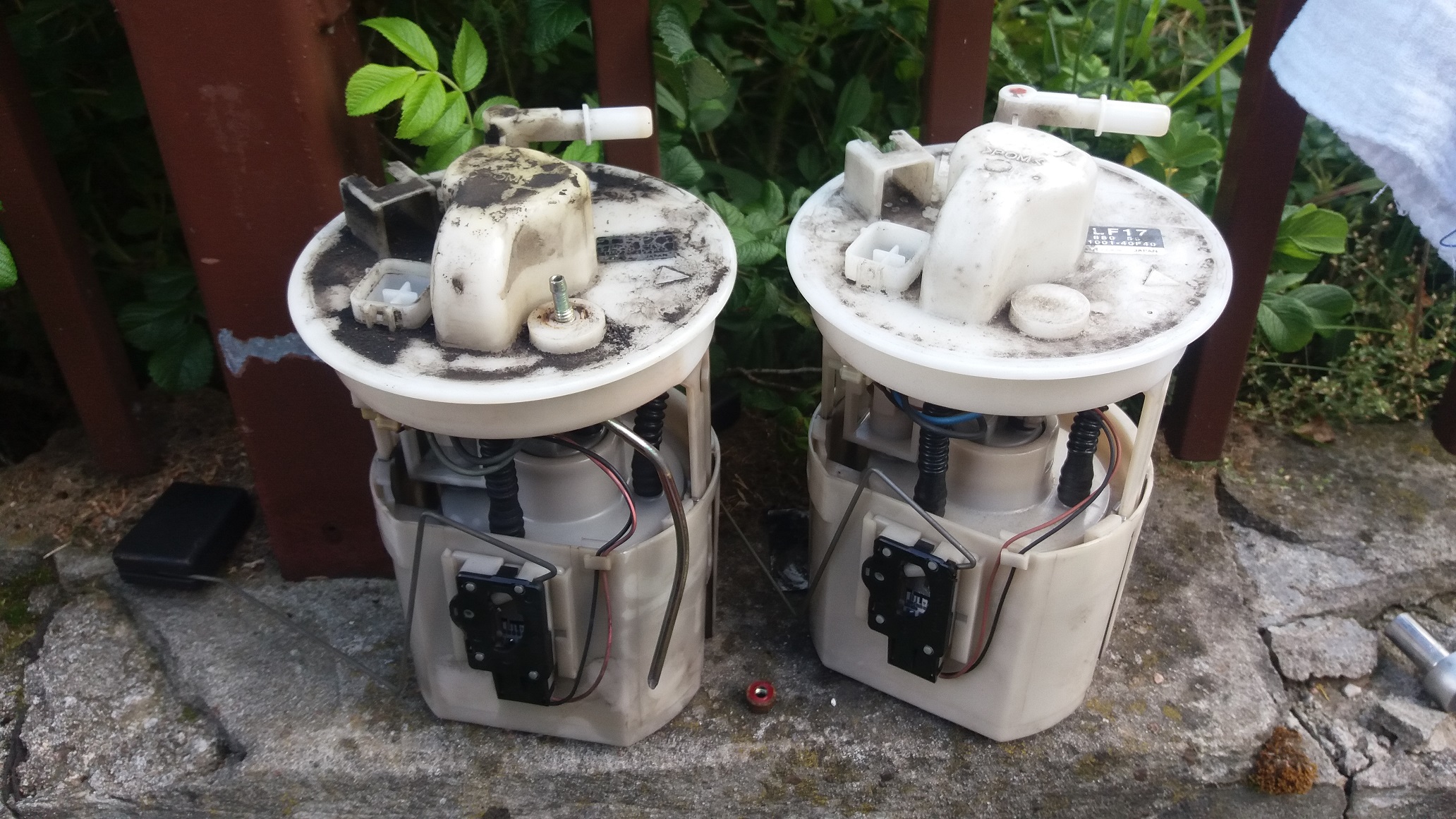

Postprzez M_K » 5 lip 2016, 11:05
Otóż to, własnie zrobiłem to samo. Kupiłem używaną pompę (chyba do 2.0) i po lekkiej przeróbce zamontwałem. Podobno 1.8, 2.0 i 2.3 mają takie same, a jednak nie... W każdym razie wystarczyło zrobić dziurkę w obudowie i osadzić w kupionej (działającej) rurkę, która odpowiada chyba za powrót paliwa do baku. Różnica w pompach widoczna na zdjęciu. Po lewej moja oryginalna z 2.3, po prawej pompa od 2.0.
Ciekawe czy i gdzie można kupić nową (zamiennik?)
Boję się po prostu czy ta używka też nie padnie z czasem.
