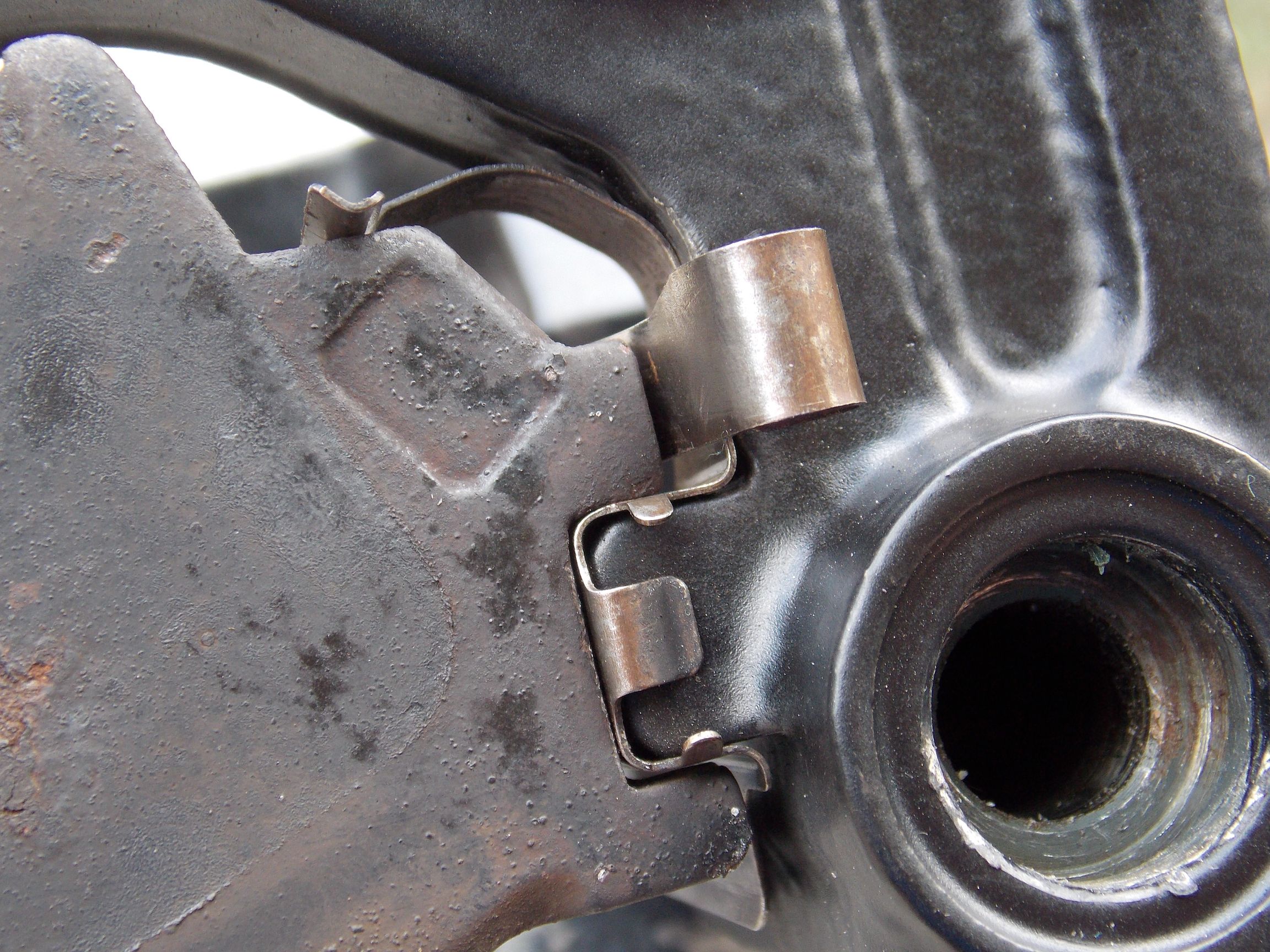

Postprzez JapanBA » 1 lip 2016, 18:45
Te blaszki nie powinny iść czasem pod klocek?
W ten sposób bedą go dociskać do tarczy przez cały czas.

Postprzez Majk500 » 2 lip 2016, 10:49
Stare klocki też tak miałem, zamontowałem tak jak były przy mojej pierwszej wymianie. Teraz się zastanawiałem czy aby nie powinno być inaczej, ale nie pasuje, bo było by za ciasno, nawet klocek by nie wszedł. A teraz te blaszki dociskają go do tarczy. Żeby założyć to na tarcze musiałem je rozsunąć z jednej strony i wcisnąć. Poza tym, skoro hamują i się nie blokują to chyba jest dobrze, stare tak przejechały prawie 2 lata i wszystko było w najlepszym porządku ;)

Postprzez JapanBA » 2 lip 2016, 13:58
To miałeś nie prawidło zamontowane.
Konstrukcja jarzma i zacisku nie przewiduje dodatkowych sprężyn rozpierających klocki, dlatego też zastosowano blaszki prowadzące już ze sprężyną odciągającą klocki.
Tak wygląda prawidłowy montaż:
