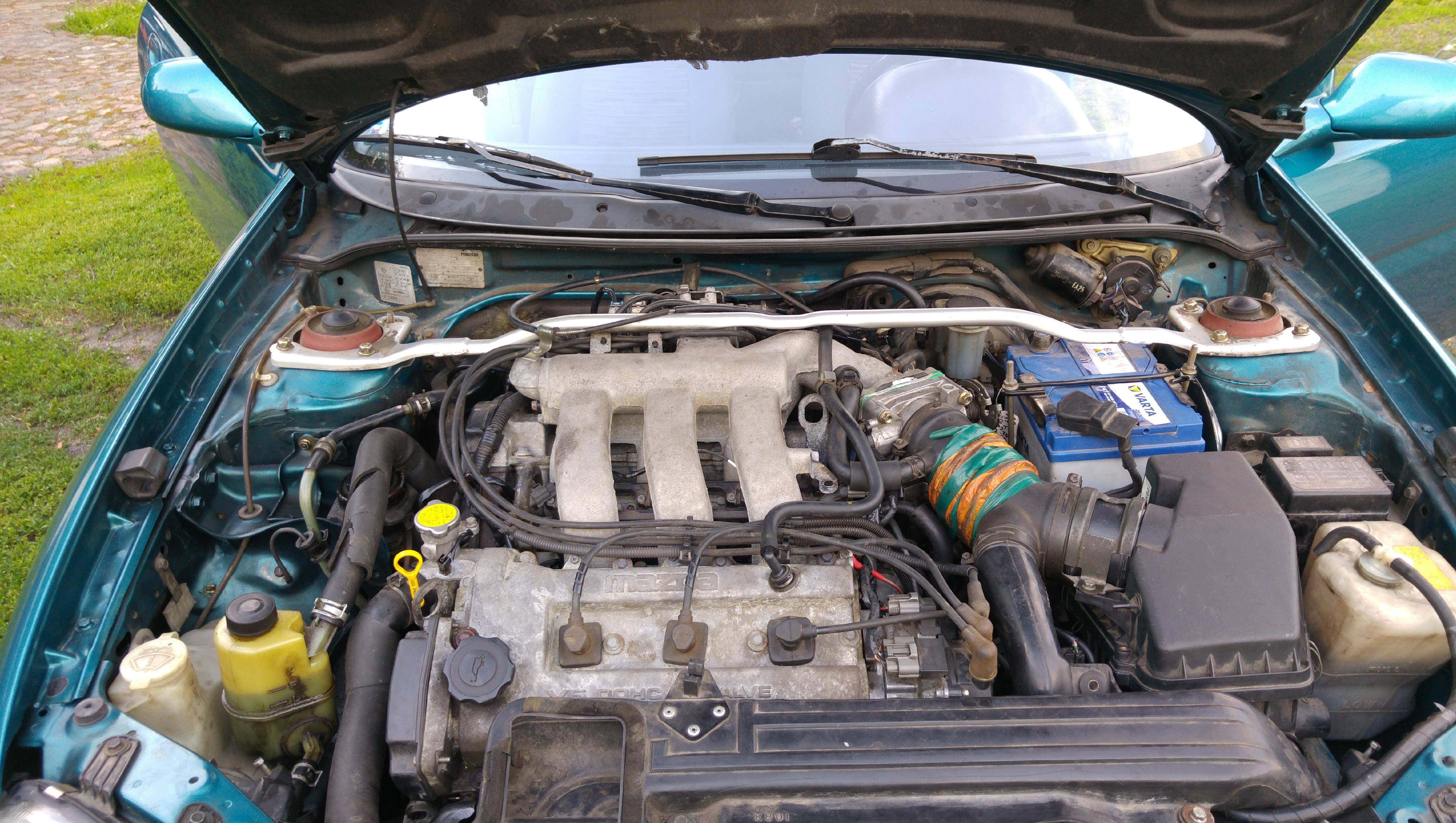

Silnik 1.8 v6 k8:
Silnik 2.5 V6 KL z xedosa 9:
A tak wygląda teraz:
