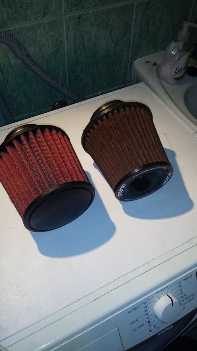

W porównaniu z tym Apexem ze zdjęcia wyżej to wygląda słabo szczerze mówiąc.No i nie ma tego całego dual funnel czy jak się to zwie.;–) ale grunt zeby dobrze filtrowal i i nadążał z wydajnością.Jak planujesz go umieścić,odseparować?
Dopisano 13 cze 2016 20:54:
No i jesli to nie tajemnica to jaki byl koszt tego AEM? Sam planuje stożek i mam dylemat czy iść w airboxa simoty czy suchy jak twój i bawic sie w odseparowanie od silnika.

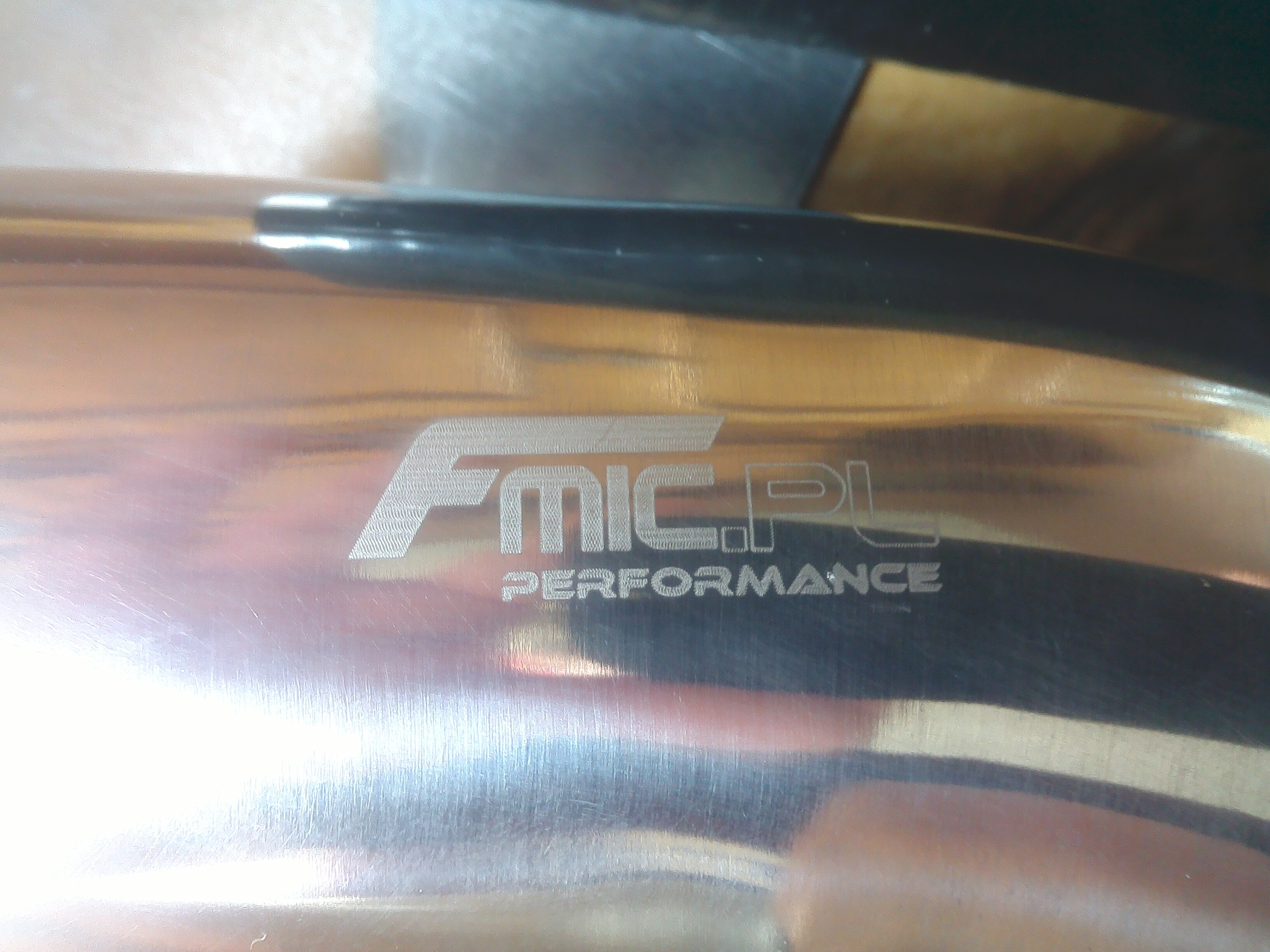

Porównywanie Apexi na zdjęciu podglądowym producenta do AEM na zdjęciach robionych moim telefonem to jak porównywanie dziewczyny z makijażem do dziewczyny bez i to jeszcze zaraz po przebudzeniu.
Nowy AEM vs używana Fujita
Też żałuję, że nie ma tego "lejka", ale te firmy depczą sobie po piętach. AEM jest alternatywą dla nieprodukowanej Fujity.
Stożek zostanie wpuszczony za podłużnice i odseparowany od góry, standard w MX-3. Na dniach więcej info.

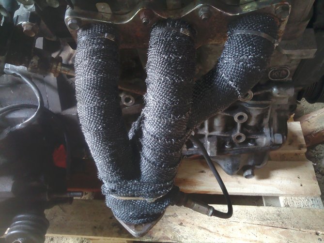

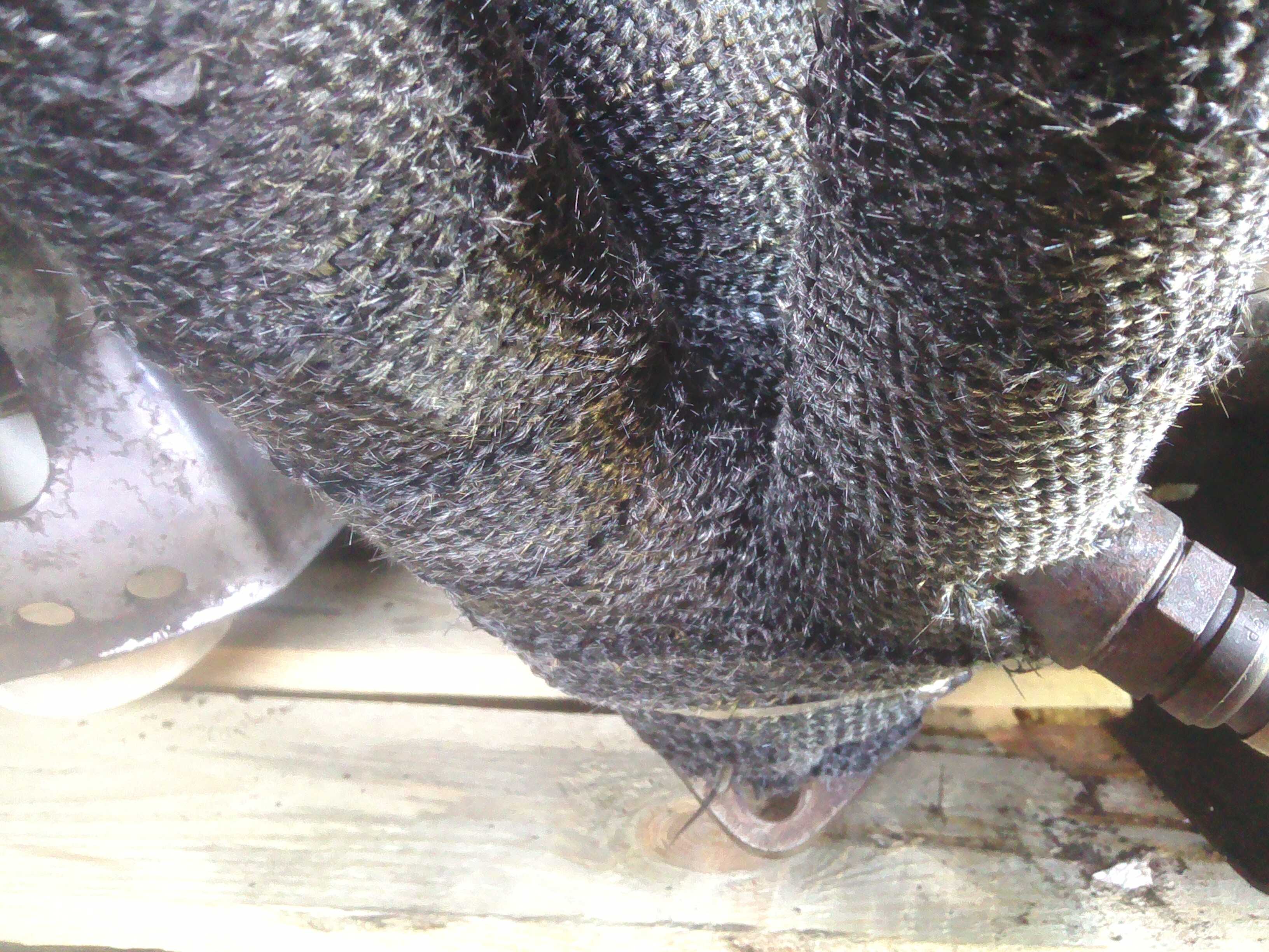

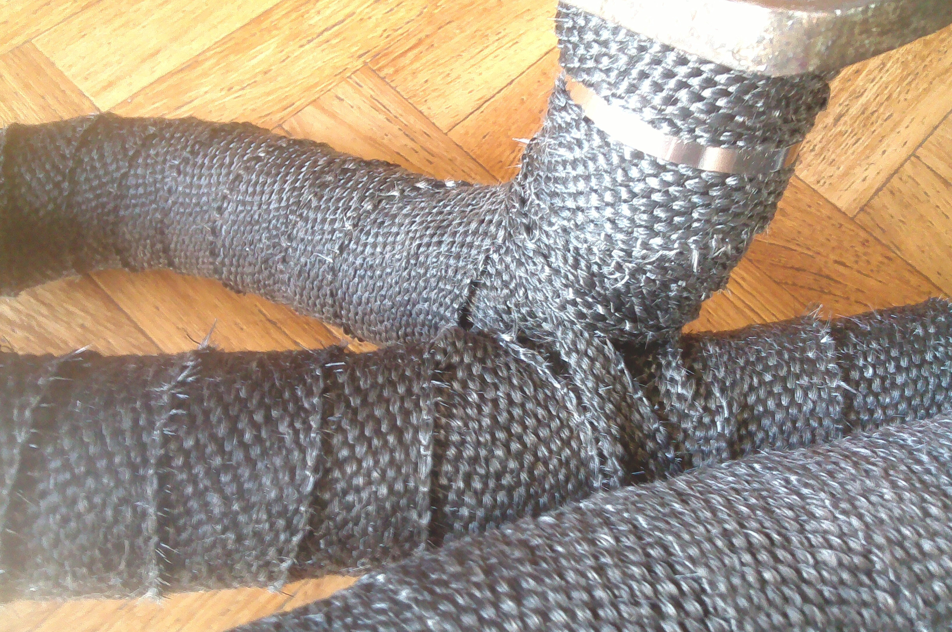

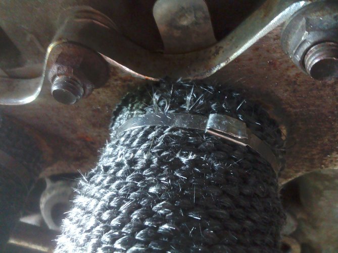

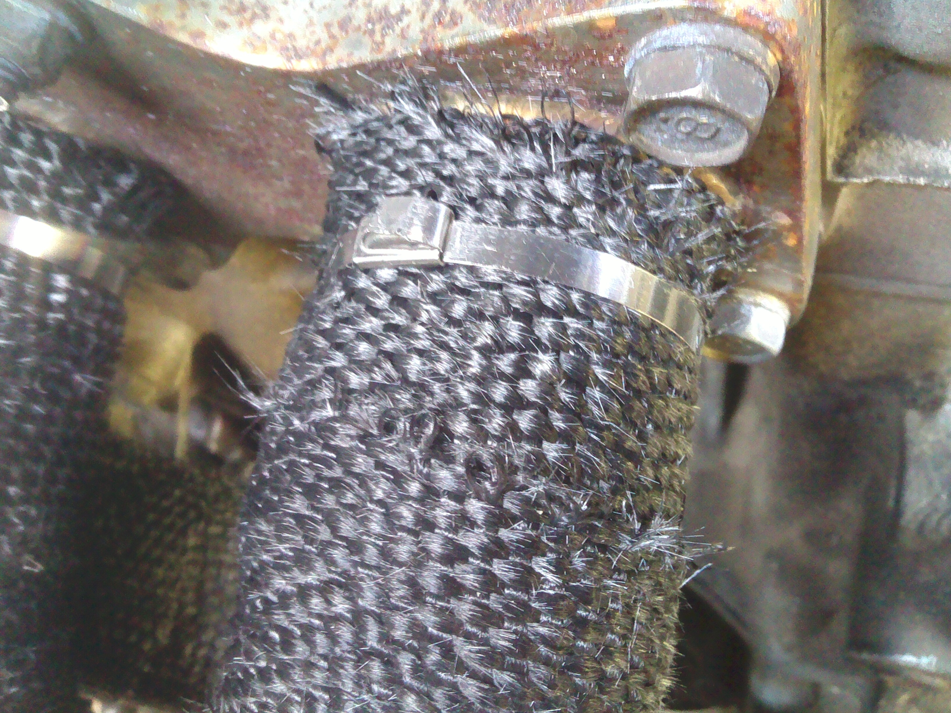

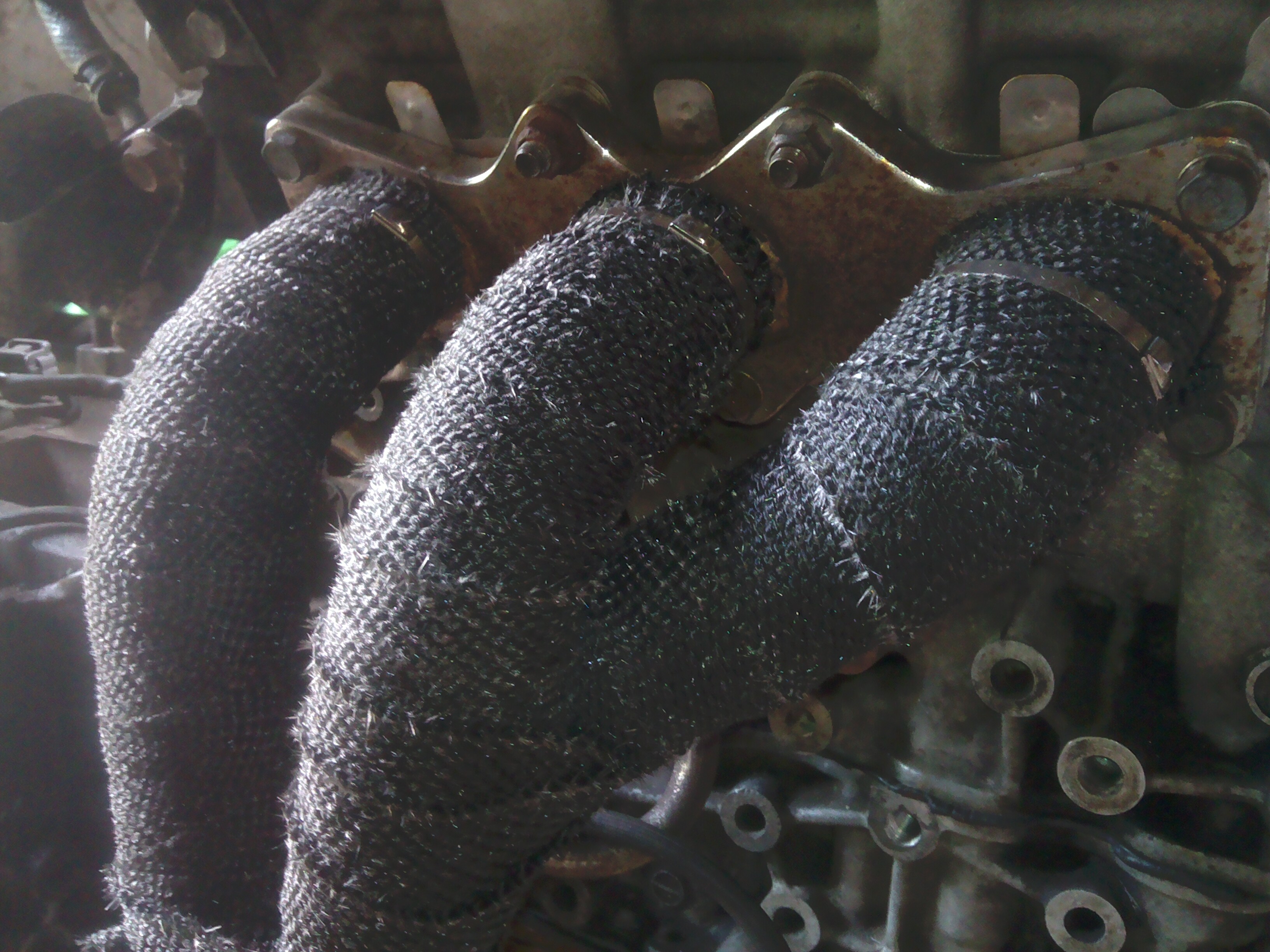

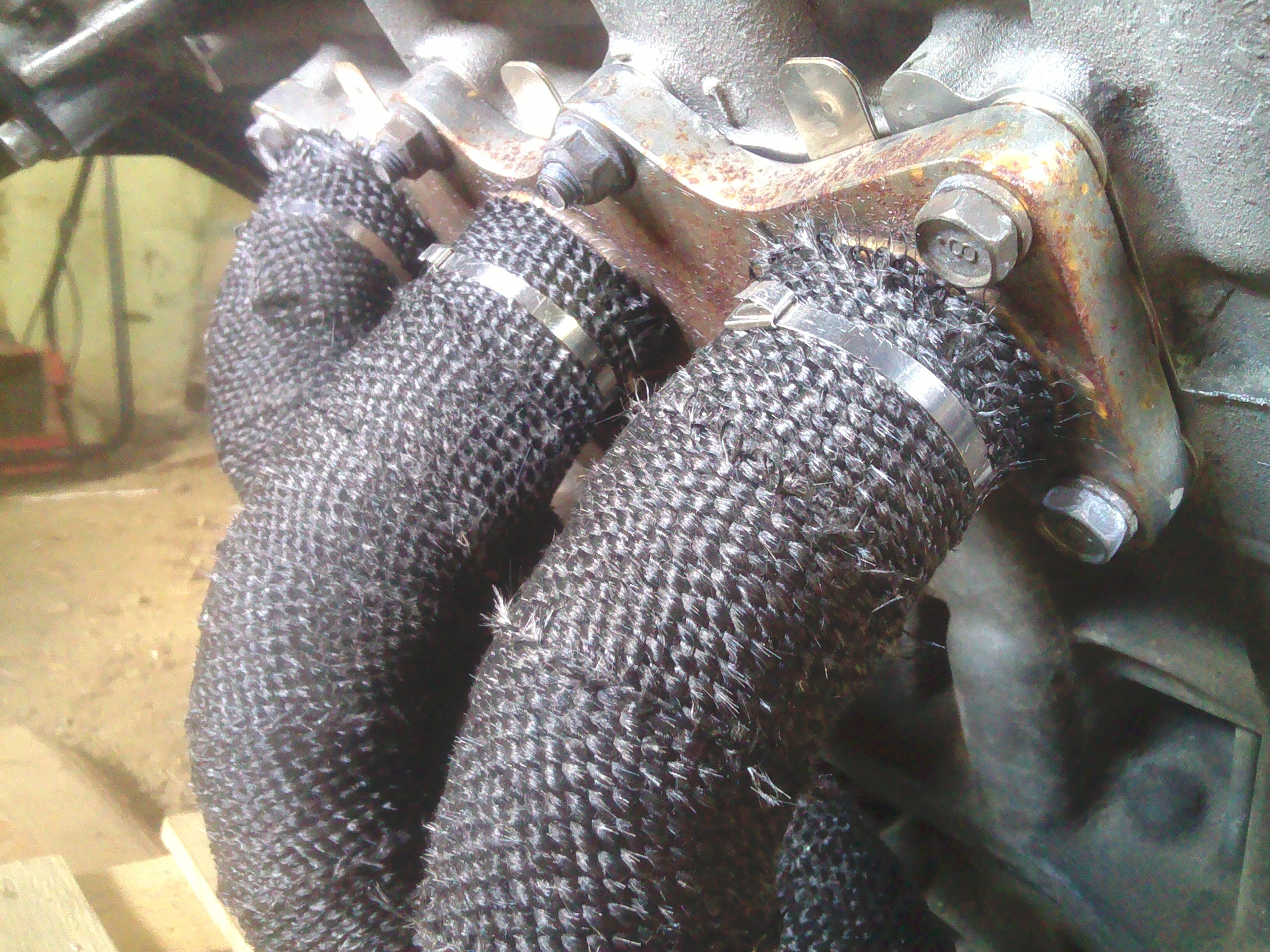

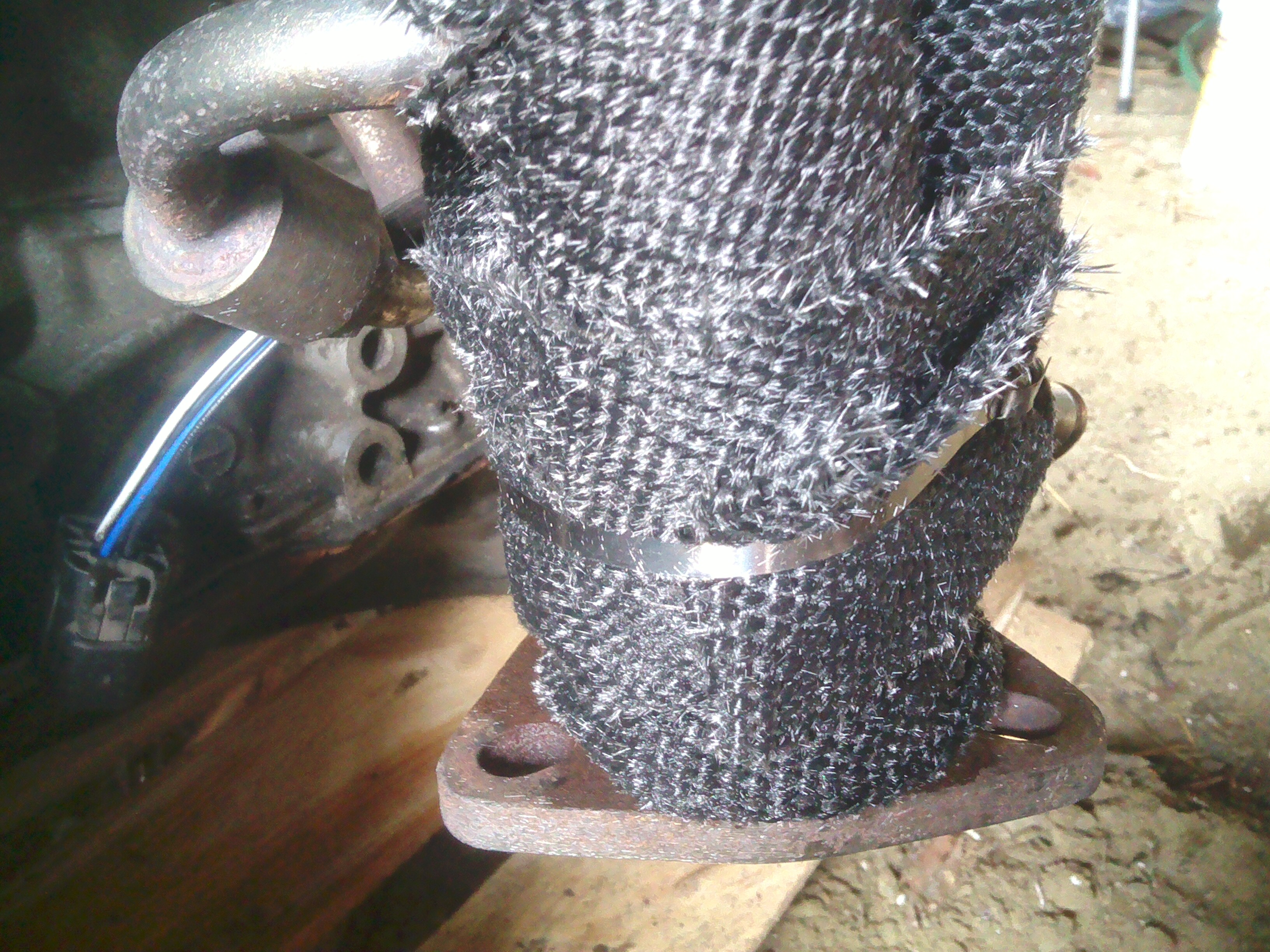

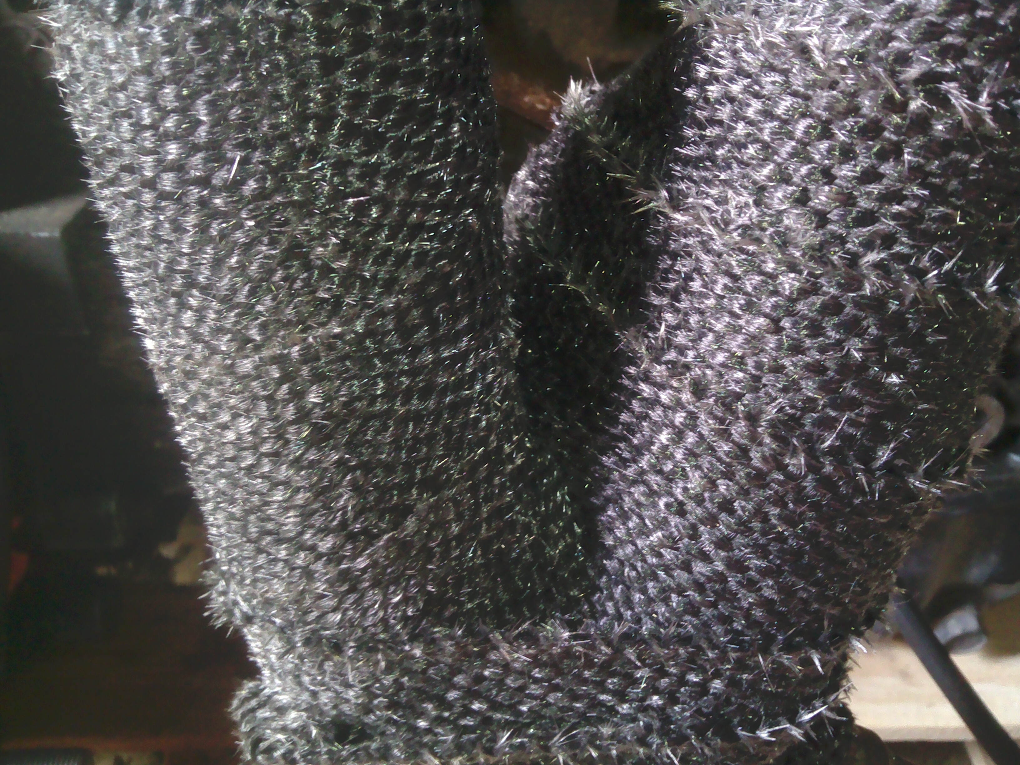

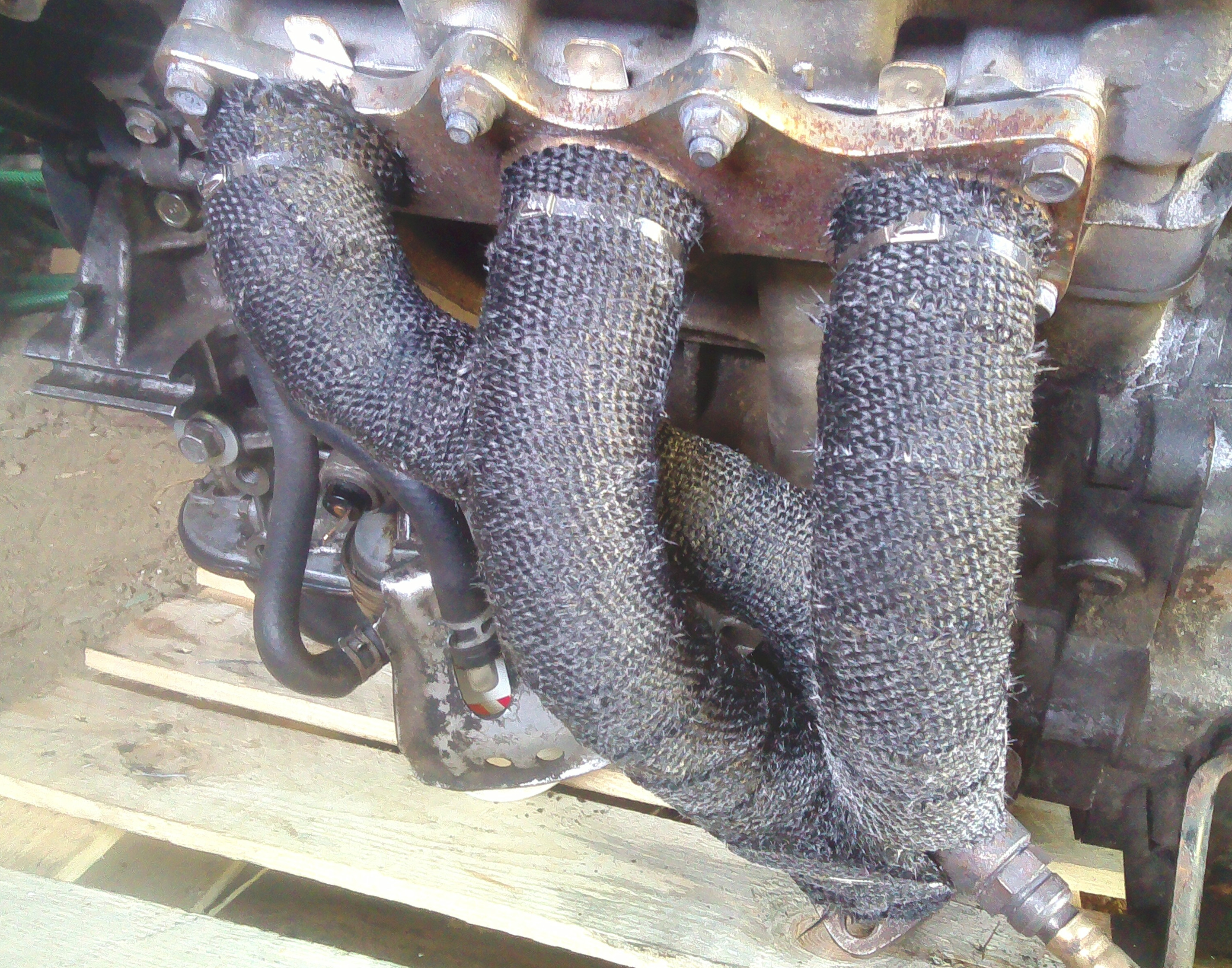

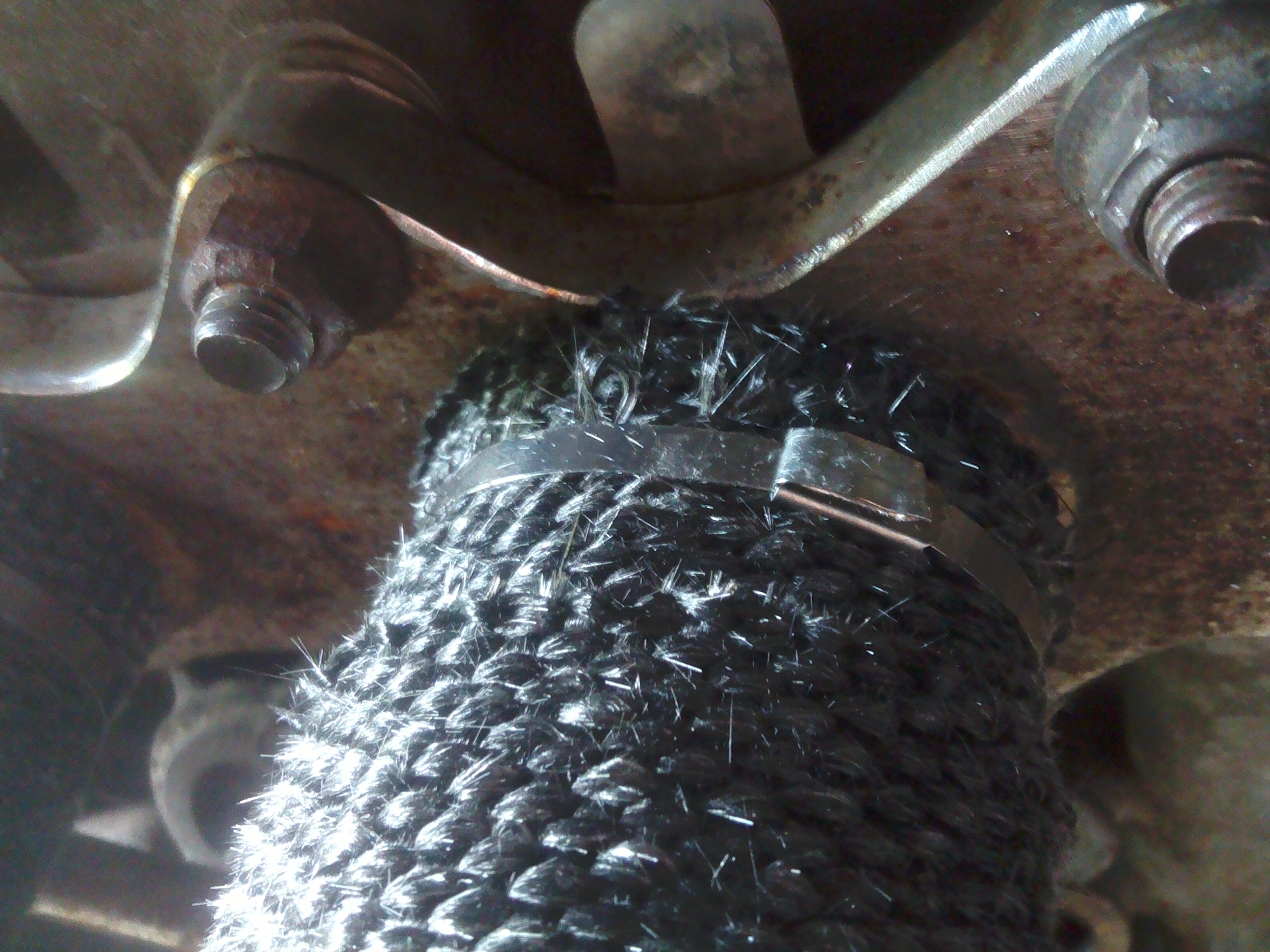

Zajmijmy się drugą stroną. Kolektor wydechowy został owinięty czarnym bandażem termoizolacyjnym FMIC.pl o szerokości 50mm i grubości 2mm. Zużyłem 18m, ale ponoć nie jestem oszczędny.

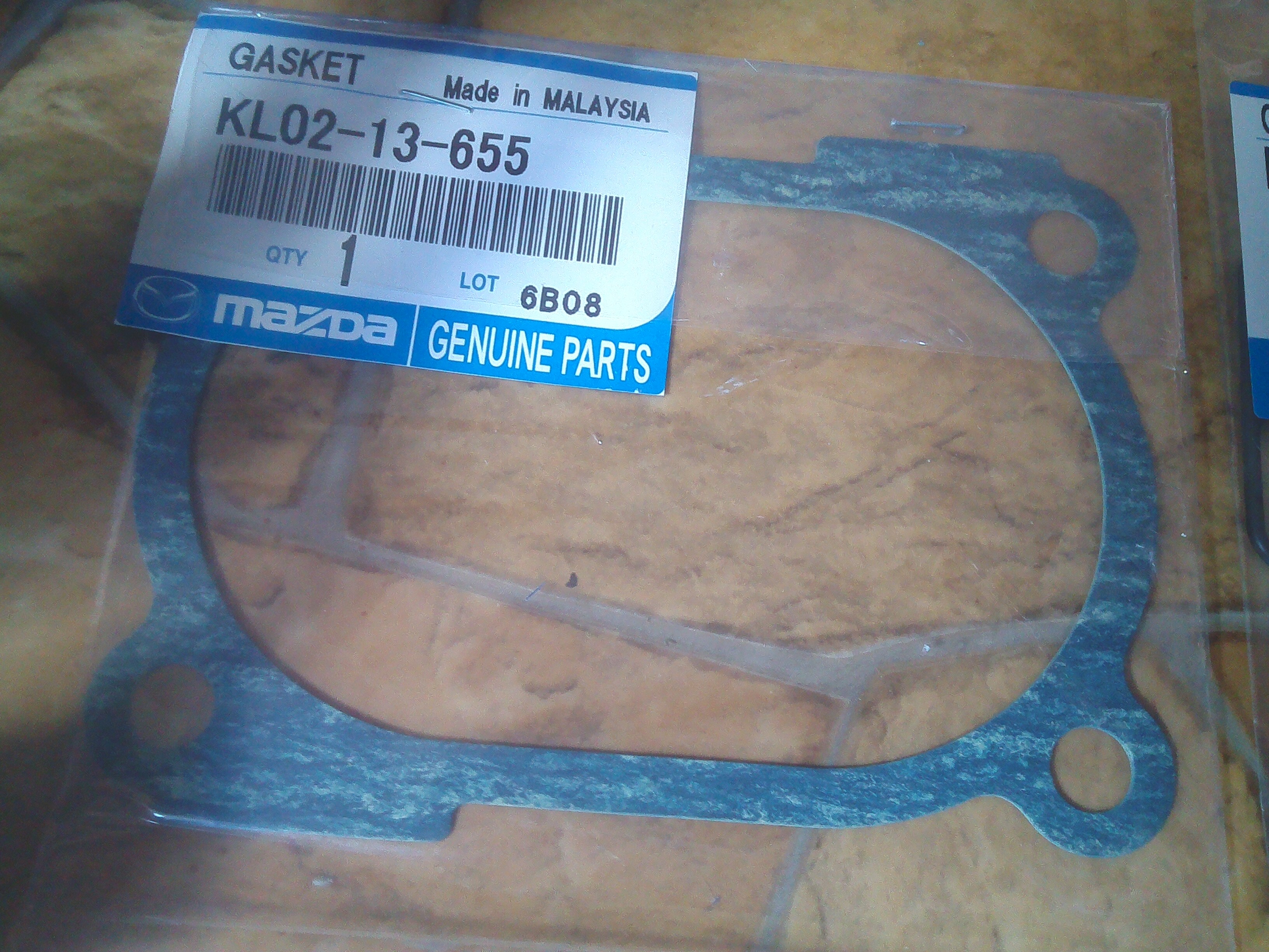

Z serii pokaż ile kasy wpakowałeś w samochód...

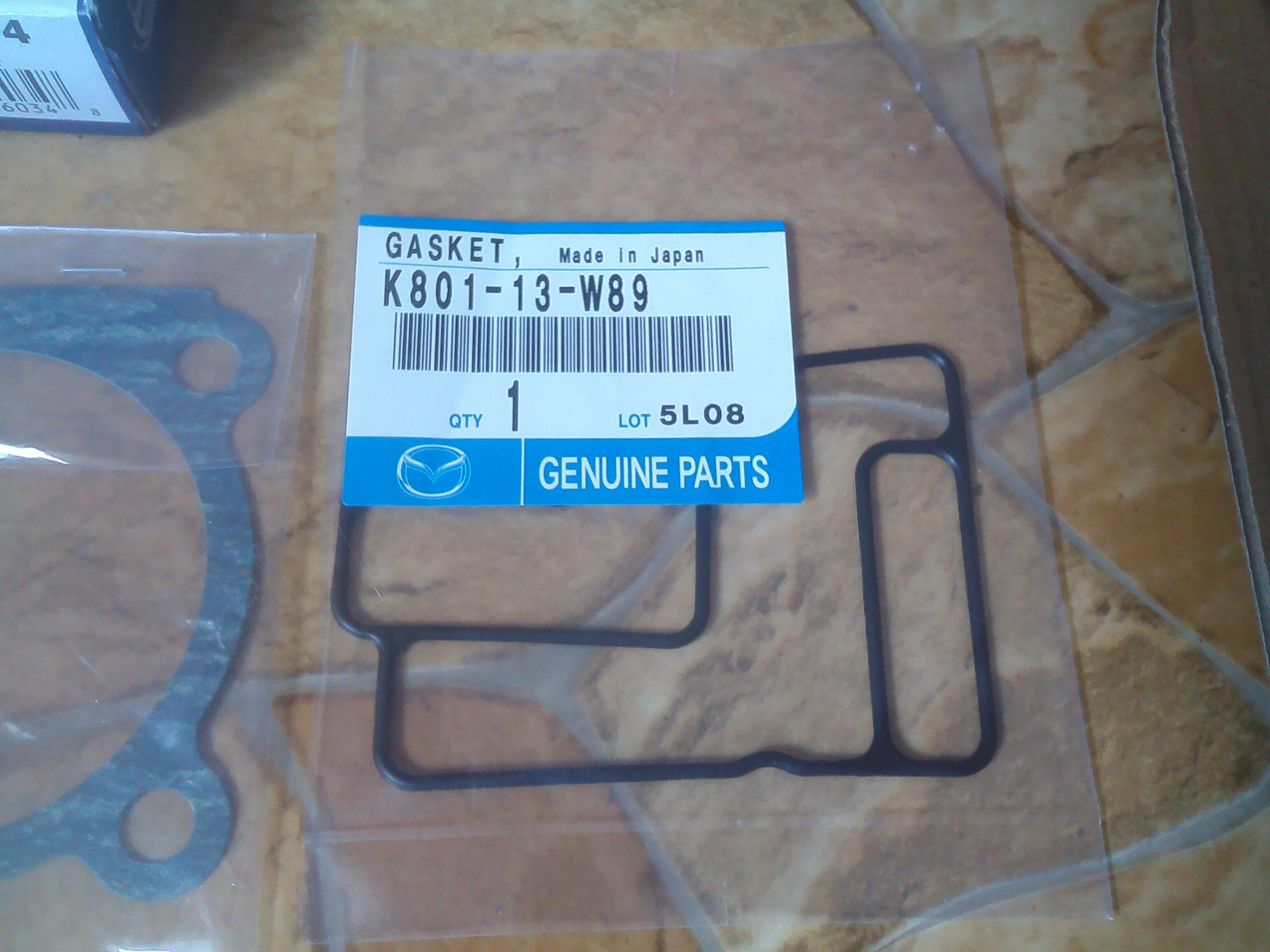

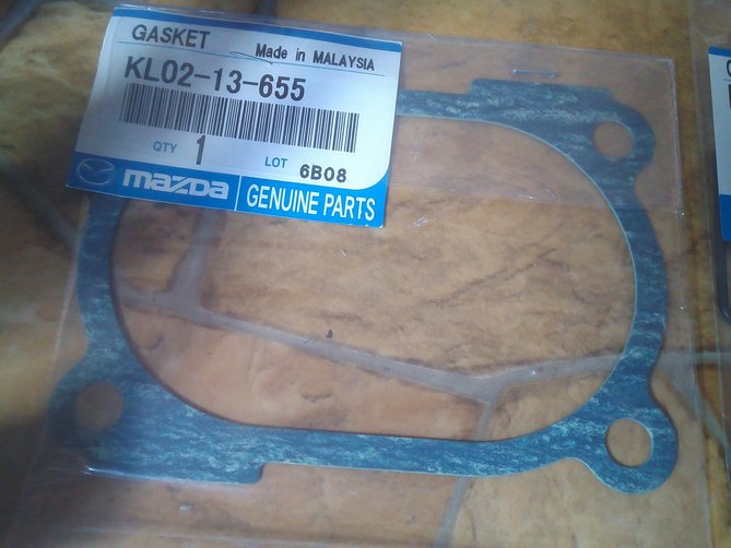

Jako ciekawostkę, uszczelka pod IAC kosztuje 124 PLN po rabacie. <serduszka>

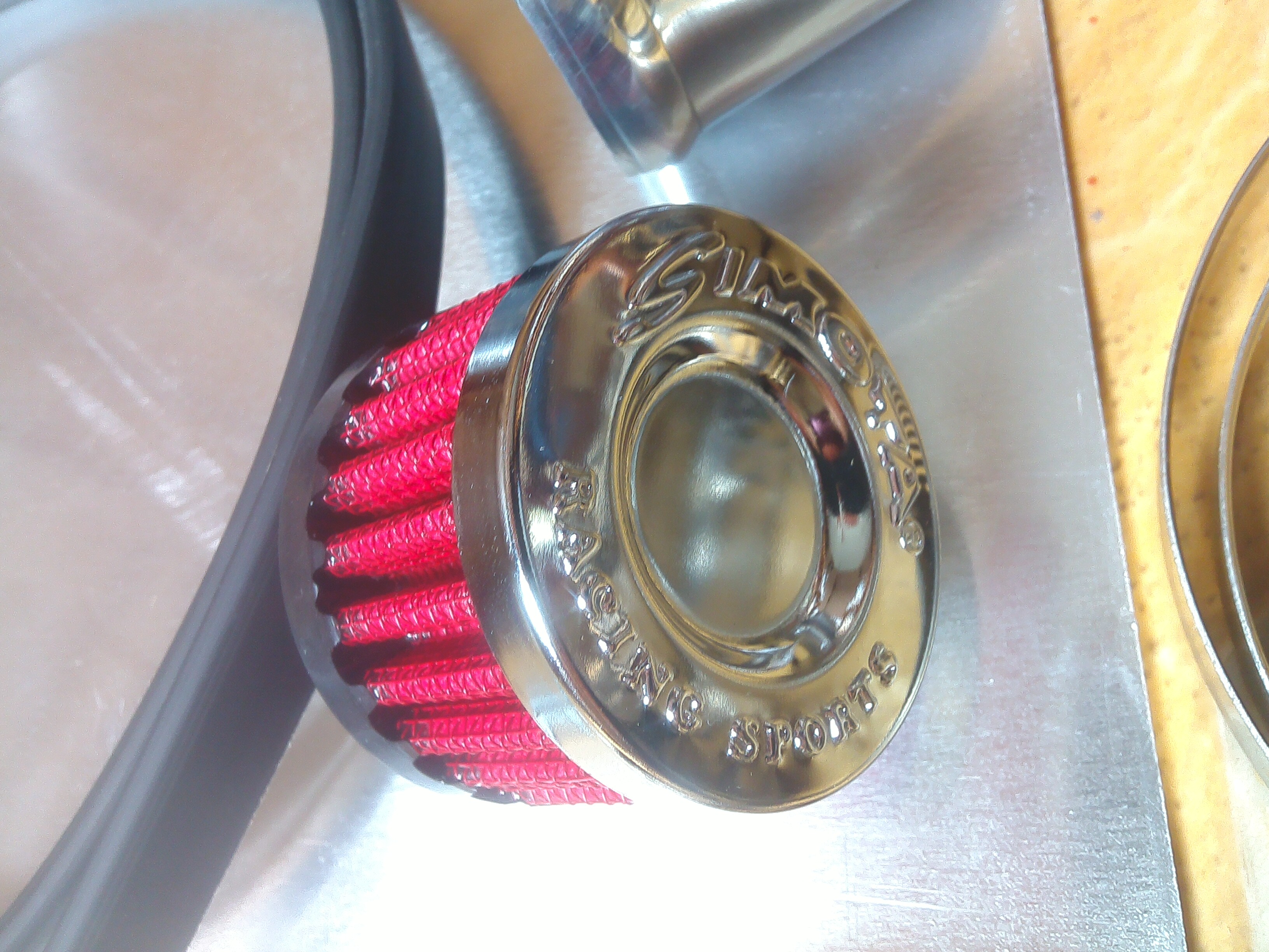

Postprzez mx-3lover » 22 cze 2016, 10:14

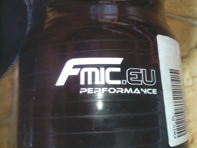

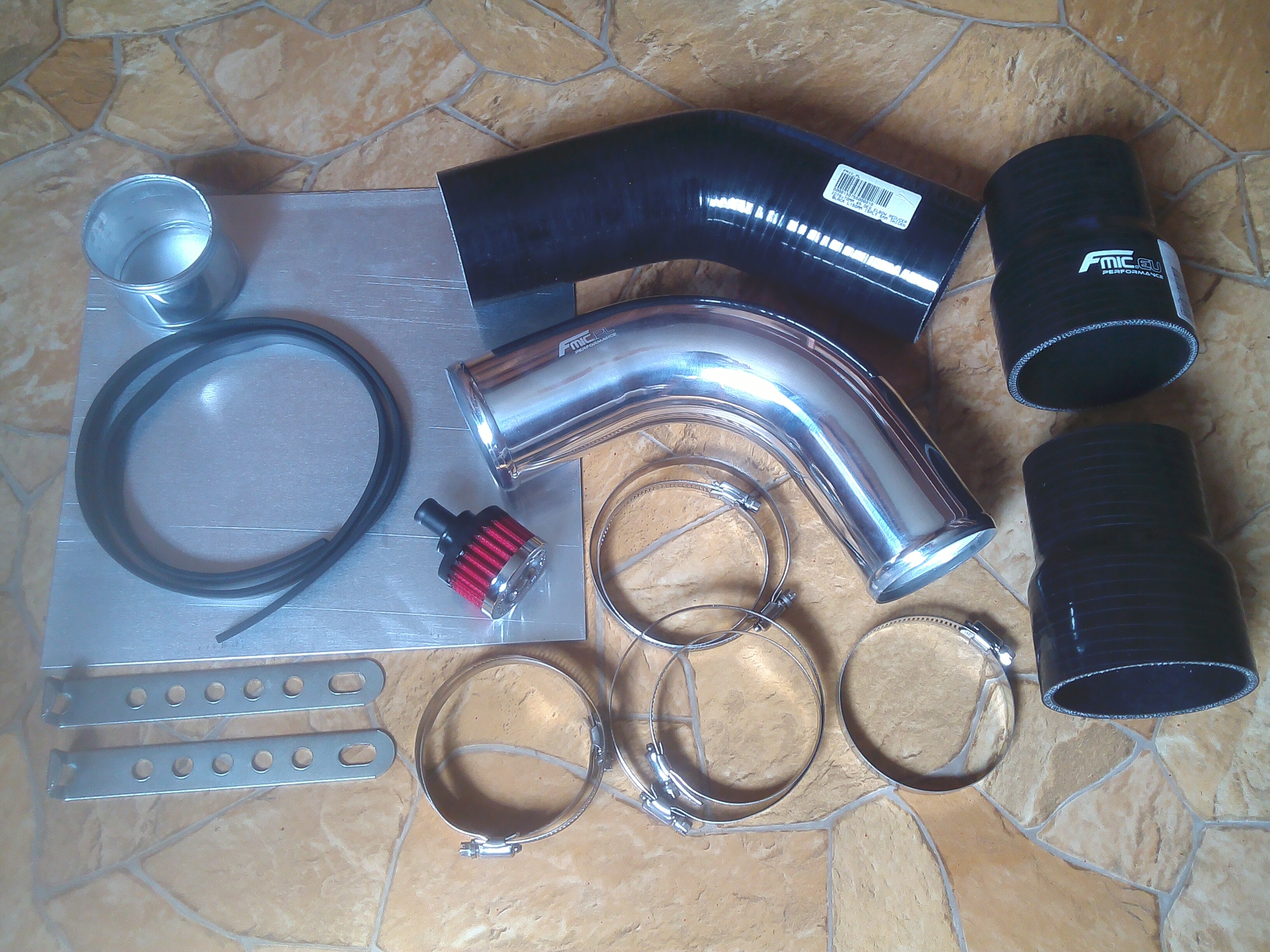

A z tego zbuduję dolot...
Na zdjęciach widać:
-kolanko redukcyjne 45° 70->76mm
-proste redukcje 76->89mm
-łącznik aluminiowy 76mm o długości 60mm
-kolanko aluminiowe 90° 76mm o długości 300mm
-obejmy
-filterek na odmę Simota 15mm
-blachę aluminiową 300x300x2mm
-uszczelkę wciskaną 1000mm
-mocowania Simota
Dolot zostanie poprowadzony jak najrówniej(wymagana relokacja akumulatora), stożek zostanie wpuszczony za podłużnicę i odseparowany blachą od góry. Usunę halogen a otwór w nadwoziu zostanie powiększony maksymalnie.

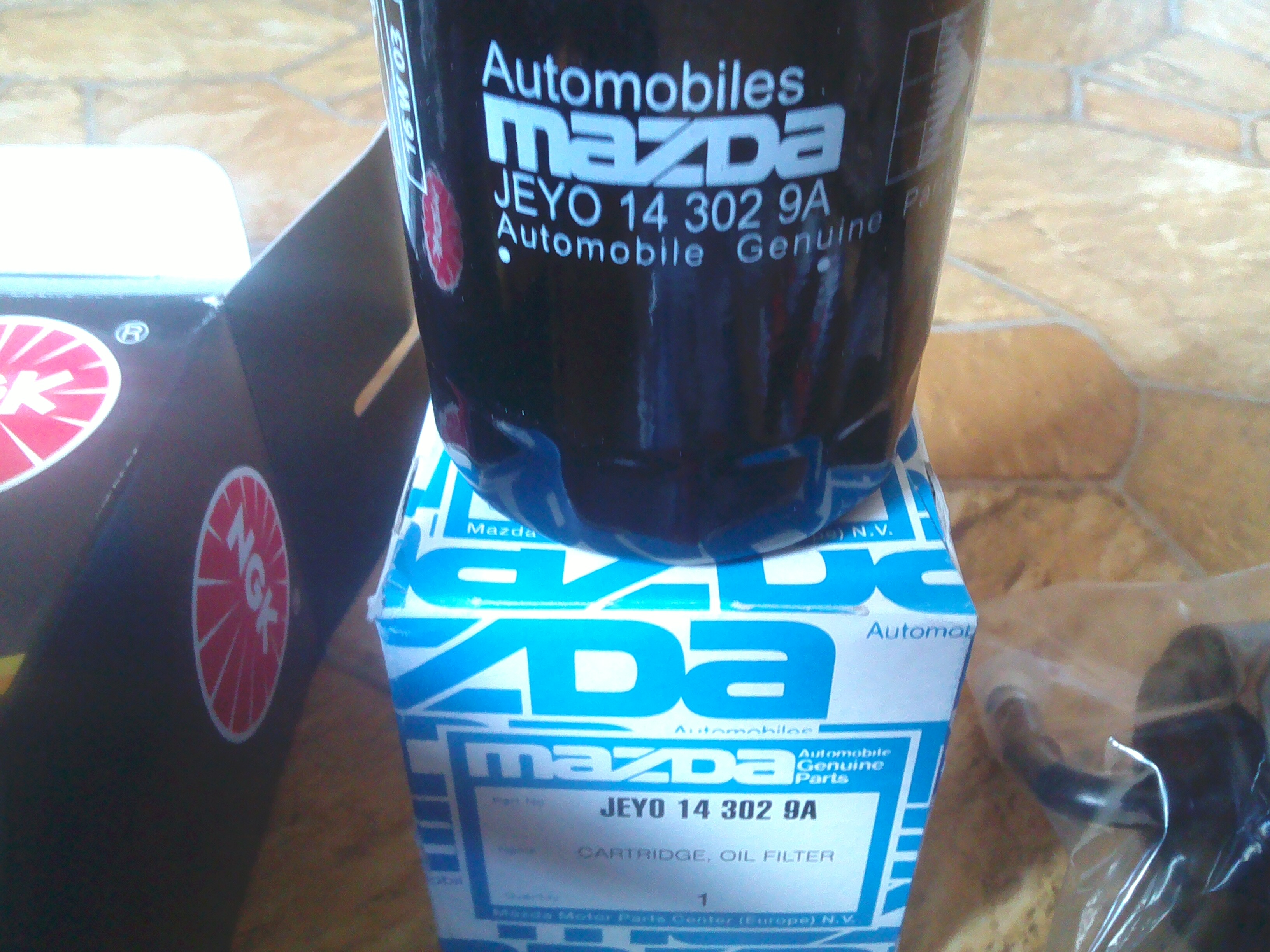

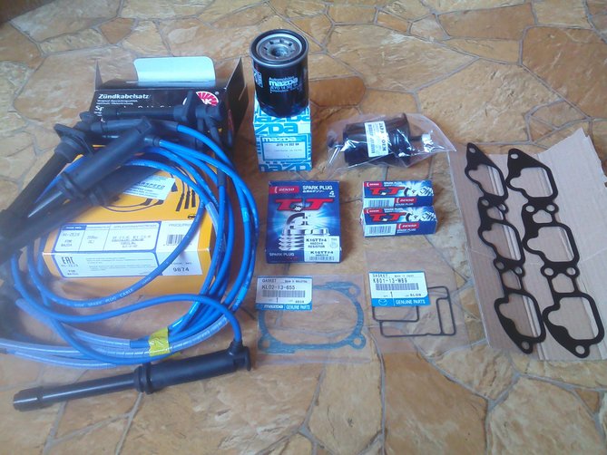

Postprzez mx-3lover » 24 cze 2016, 09:43

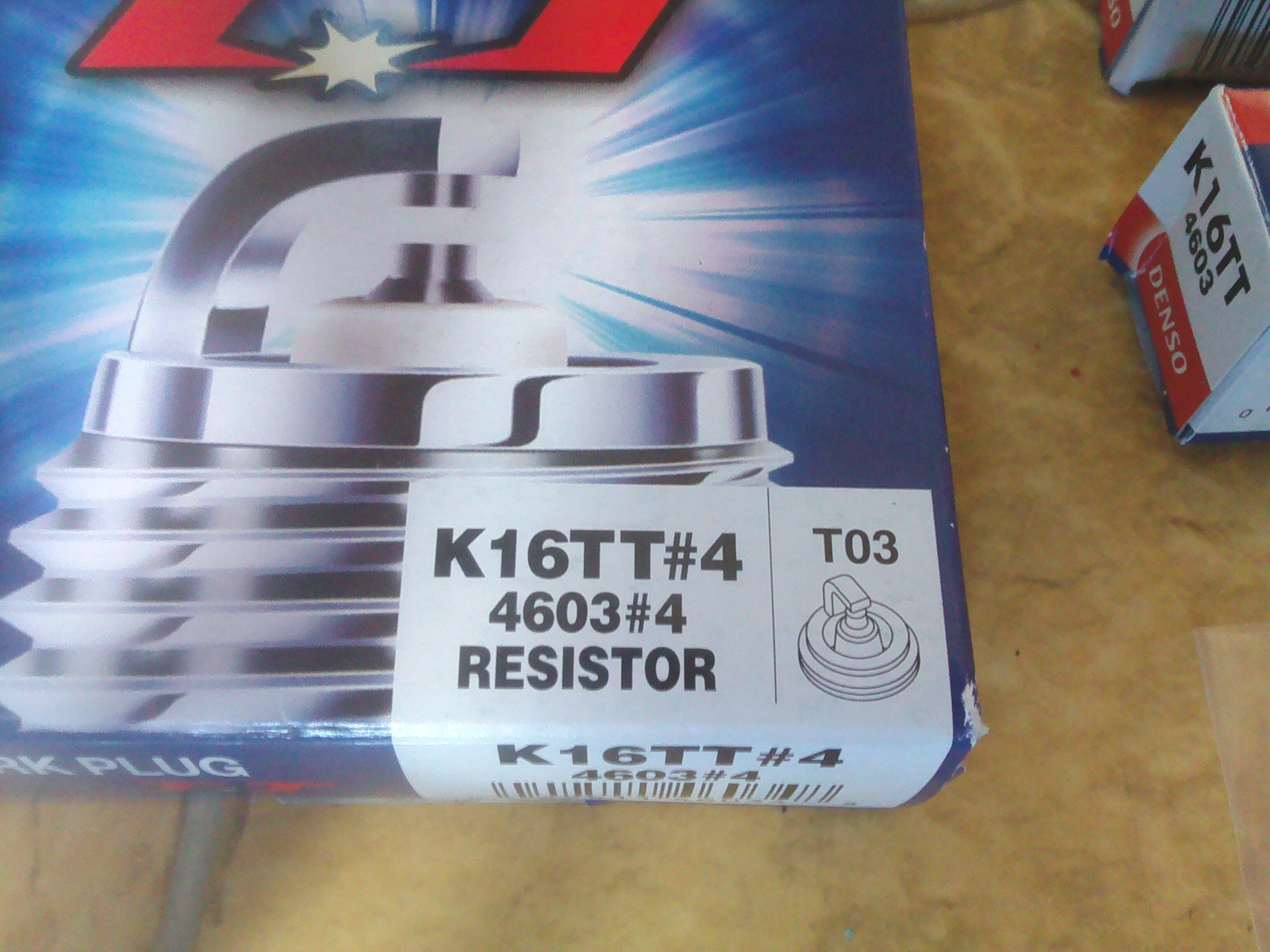

Nareszcie dotarły!
und CRX fan
Od: 2 kwi 2011, 22:58
Posty: 576 (2/7)
Auto: Mazda MX-3 EC KL-ZE '93
Toyota Yaris I 1SZ-FE

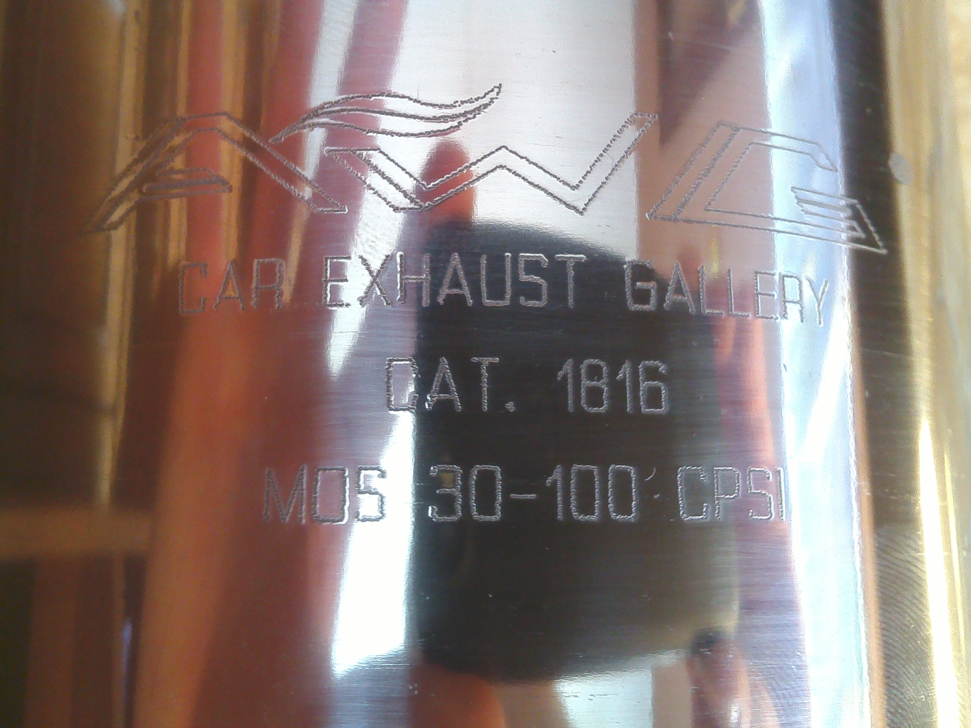

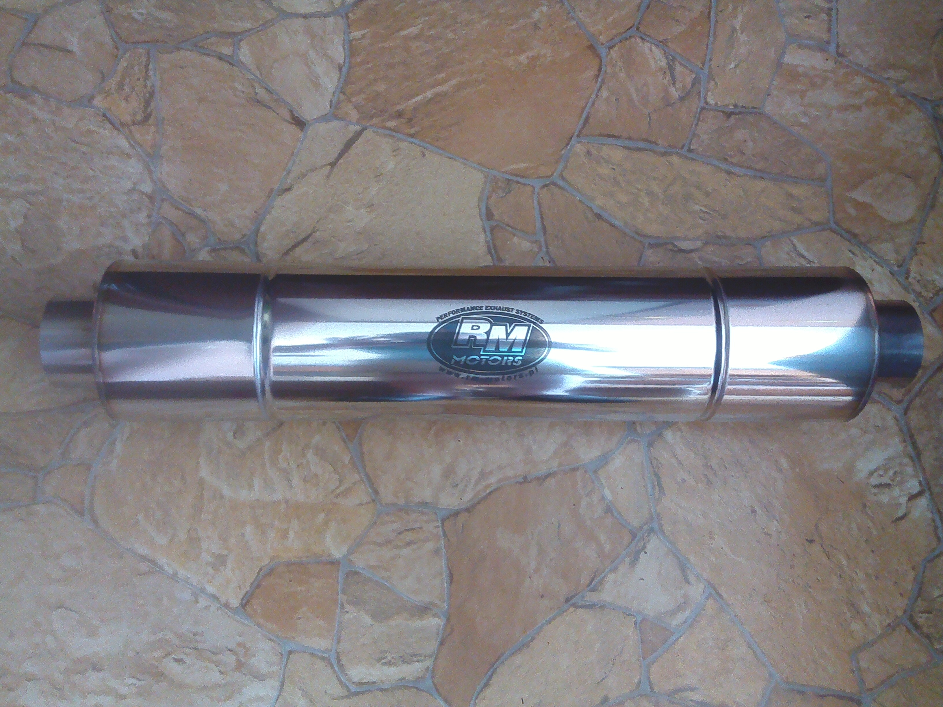

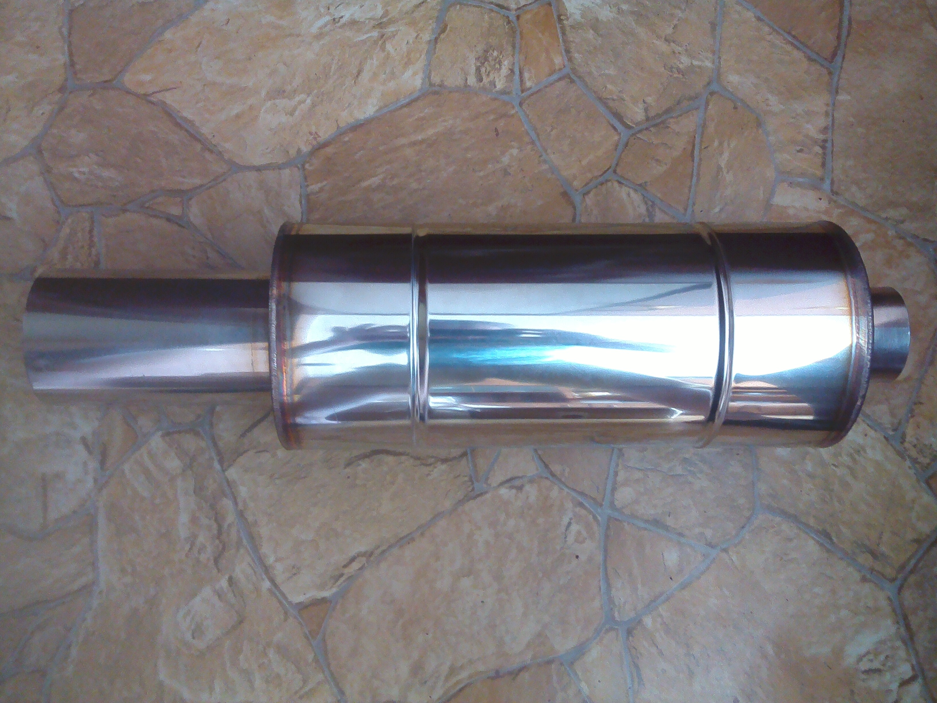

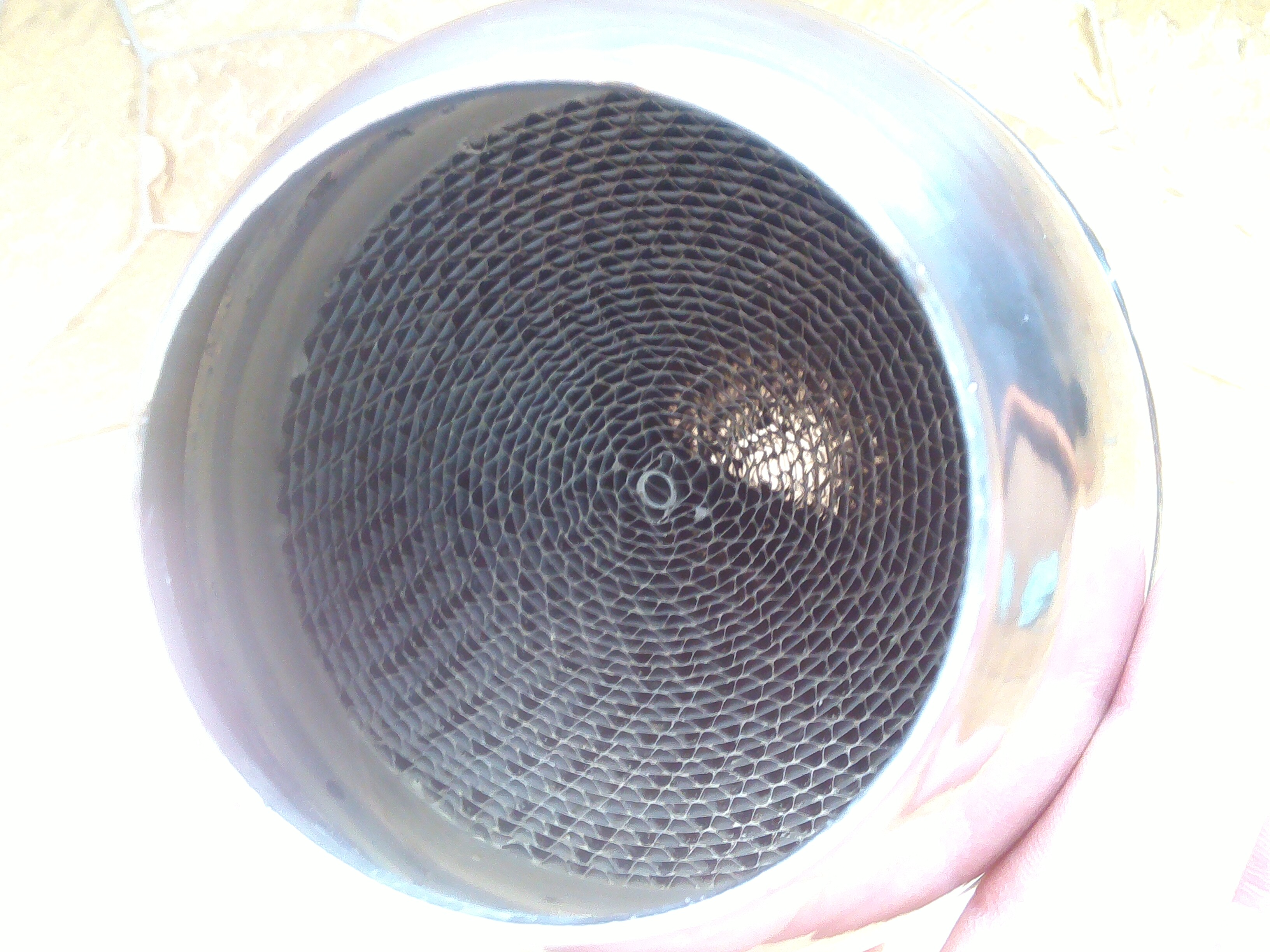

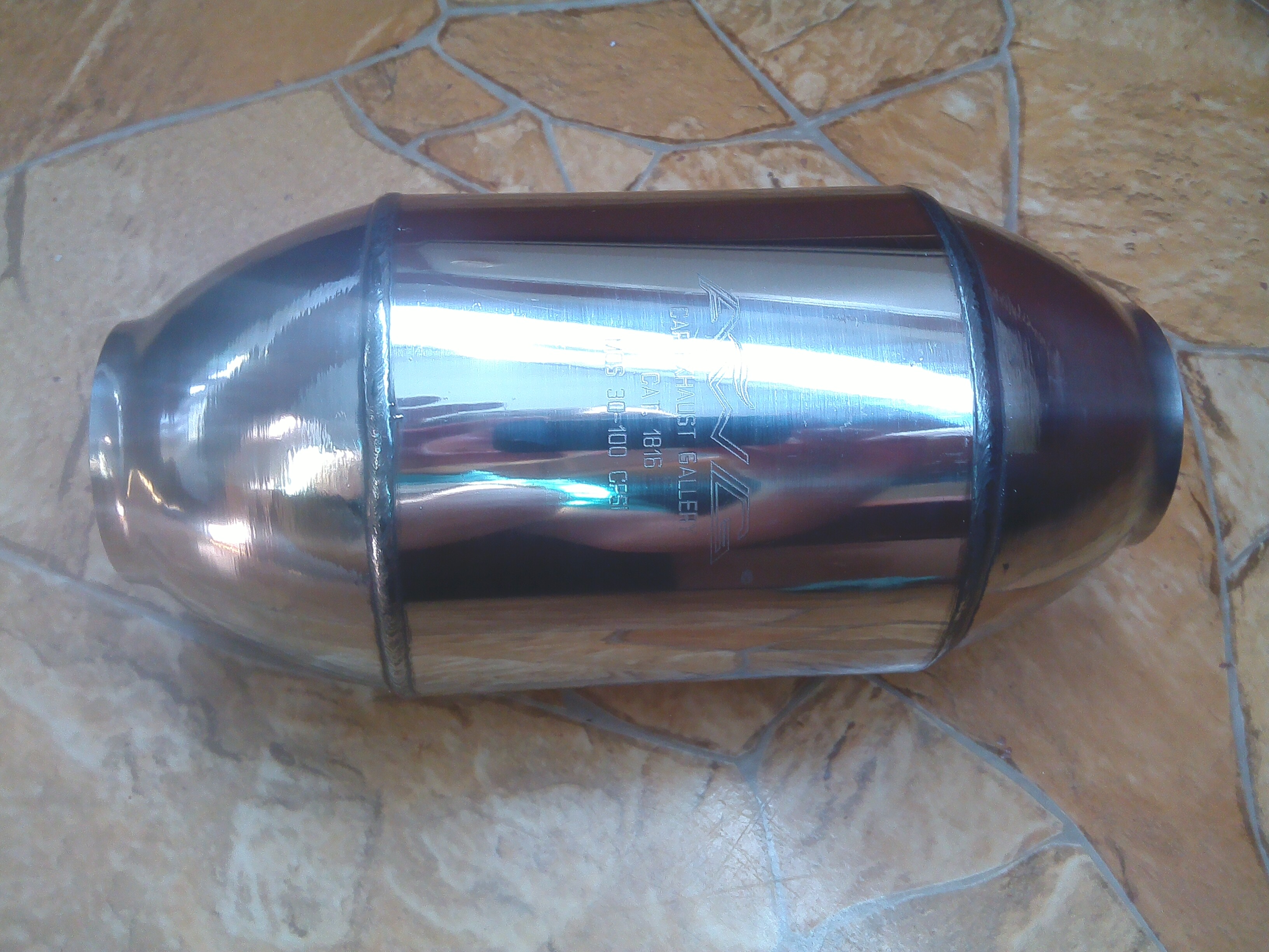

Postprzez dam92 » 24 cze 2016, 09:59
To pierwsze to katalizator?
Ciekawy jestem jak to będzie brzmiało <rotfl>
Będziesz na seryjnym ECU jeździł czy stroisz DETem?

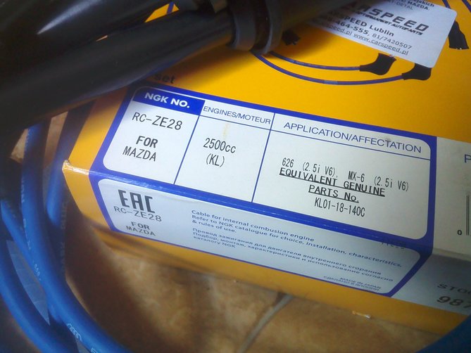

I że tak zapytam ile Cię wyszły przewody zapłonowe? To seria czy jakieś grubsze?
Od: 22 maja 2011, 21:57
Posty: 194 (0/3)
Skąd: Tychy
Auto: Mazda MX-3 EC KL-DE 92'
Postprzez mx-3lover » 24 cze 2016, 11:32
Tak, sportowy.
Do kompa k819 wleci EEPROM KL31. Później albo chip, albo DET3 FI.
Przewody mają normalną grubość, kupiłem za 275 PLN w Carspeed. Na allegro znajdziesz za 230 PLN. Wziąłem droższe, bo miałem darmową wysyłkę i voucher na 100 PLN.

Postprzez młody323fba » 24 cze 2016, 17:33
Powiem ci tak u siebie w kl-ze też włożyłem świece denso tt'tki i po odpaleniu auto niestety na nowych świecach chodziło gorzej niż na zużytych NGK'ach nie bardzo polecam denso tt do kl-ze osobiście kupiłem nówki NGK ZFR5F-11 i jestem bardzo zadowolony zobaczymy jak to będzie u ciebie powodzenia :) !

Postprzez Bo_Lo » 24 cze 2016, 18:06
Sam jestem ciekaw.Mnie równie TTetki zawiodly w subaru.W BA na razie jest ok.Wg mnie i moich doświadczeń najlepiej spisuja sie swiece Beru ale nie wszędzie mają.Polecam strobke swiecezaplonowe.pl

Postprzez mx-3lover » 24 cze 2016, 18:39
Hmmm, ciekawe. Nigdy nie spotkałem się z opinią, żeby Denso były gorsze od "francuskich" NGK. Po wymianie gasiliście w pełni rozgrzane silniki?

Postprzez Bo_Lo » 24 cze 2016, 19:15
Nie chodzi o debso a o sama linie TT. To jest taki budżetowy zamiennik do serii Platinum czy tam iridium ,nie pamiętam.Cos tam czytałem ze niby w cenie zwyklej świecy zapewniają zaplon "prawie"tak dobry jak o wiele droższe wersje platynowe.Jako ze wszystkie auta mam na kpg to akurat co do zaplonu bylem wymagający.Wykrecilem w subaru stare beru i wkręciłem nowe TT.Po tygodniu-dwóch juz bylo czuć różnice na gorzej.Jako ze beru nigdzie na miejscu nie mieli kupiłem najtańsze platyny boscha i byli o wiele lepiej.Na przestrzeni ok 12 lat jeżdżenia mazdami i jednym subaru(wszystko z lpg) stwierdziłem ze idealny zestaw to kable ngk i swiece beru.odwrotnie to juz porazka-swiece ngk i kable beru dlugo nie wytrzymywaly.

Postprzez witek » 24 cze 2016, 20:55
O to właśnie chodzi ze sa denso co kosztują tyle co ngk i robia je gdzies w rumunii :D

Postprzez ravo » 25 cze 2016, 09:31
mx-3lover napisał(a):żeby Denso były gorsze od "francuskich" NGK
Ja zawsze brałem japońskie ;) i także miałem problem z Denso na NGK nigdy
