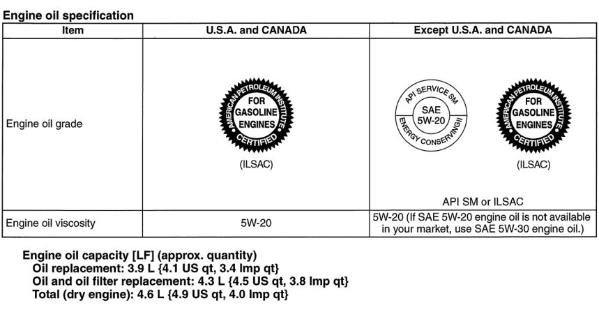

W głównym wątku nt wymiany oleju widziałem, aby do benzyny 1.6, Mazda 3 – lać 5W30, Czy mimo to zalecany jest 5w20?
Ponadto ilość oleju z filtrem podana jest na 4.3l – czy to dla silników o większej pojemności? Kupiłem już syntetyczny Castrol MAGNATEC Engine Oil 5W-30 A5 4L i nie wiem czy mi starczy

U mnie w książce jest 3,7 litra bez filtra, 3,9 litra z filtrem, jak też na forum o tym sporo.
Widzę też, że wartości 3,9 i 4,3 są ... ale dla silnika LF, także starczy Tobie oleju, bo 3,9 litra z filtrem dla Z6.
Myślę, że masz jakąś książkę z rynku amerykańskiego, stąd także USA i Kanada na pierwszym miejscu w opisie.
W mojej – europejskiej – przoduje zalecenie 5W30, i taki też powinieneś użyć, jak i pewnie 99% użytkowników Mazdy 3 z silnikiem Z6 go używa.
