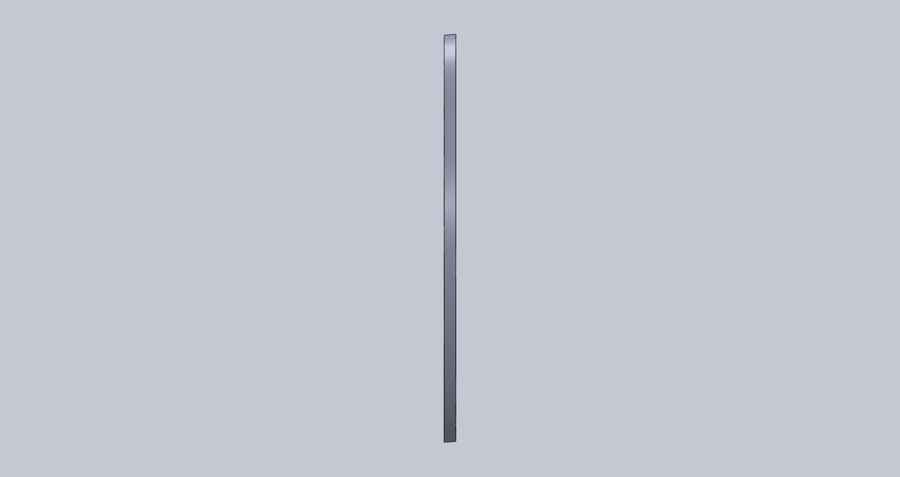

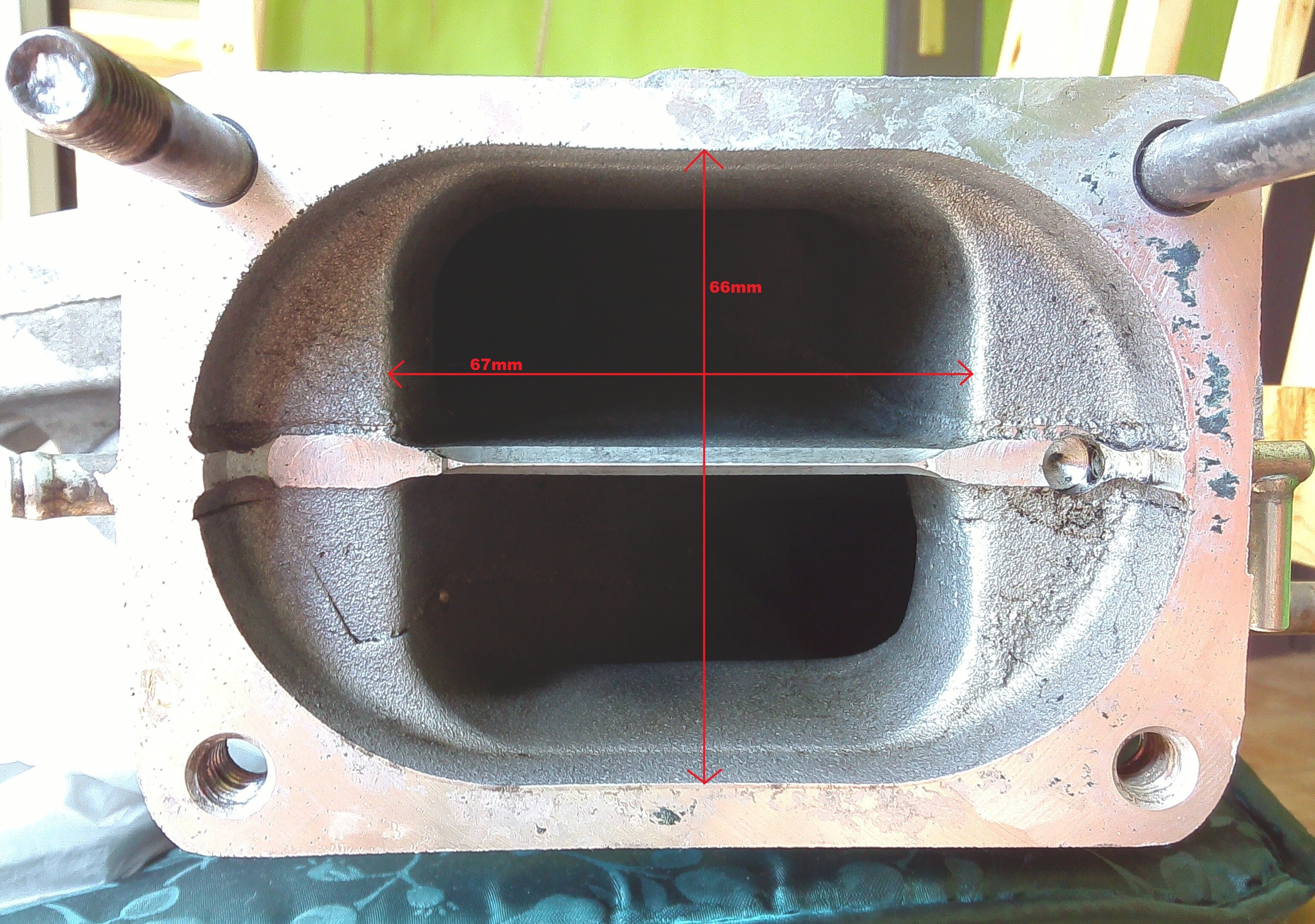

Kanał główny kolektora KL31 Straight Neck.
Przepustnica KL31.
W związku z powyższym optymalną średnicą przepustnicy jest 65mm.
Pasuje idealnie. Po rozwierceniu zaznaczone 2mm-owe ścianki będą miały grubość włosa lub przestaną istnieć. Najważniejsze by nie naruszyć 3mm-owych.
Ciekawi mnie jak to będzie funkcjonować bez strojenia.

nowy motylek bedziesz wkladal o srednicy 65mm? czy bedzie dziura i auto nie bedzie miec wolnych obrotow i luzu?

Postprzez weede » 7 cze 2016, 08:21
Motylek może zostać ale klapka na pewno do dorobienia i pamiętaj, że to nie jest idealne koło tylko elipsa, która się zakleszcza pod pewnym kontem :)

Postprzez mx-3lover » 7 cze 2016, 09:48
Piwo przepustnica jest tutaj wąskim gardłem, nie kolektor. Wałek zostaje ori i zbędne fragmenty pomiędzy śrubkami zostaną zeszfliwane. Foto na poprzedniej stronie.
Klapka zostanie dorobiona tak jak piszesz weede. Fotki z twojego tematu na srtb.pl autorstwa Stelmiego:
