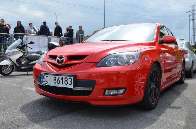

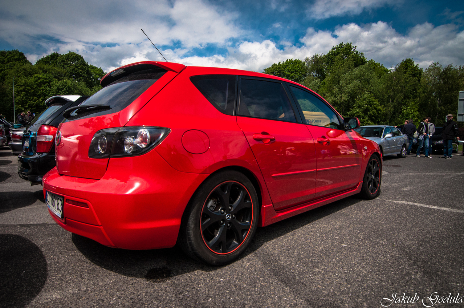

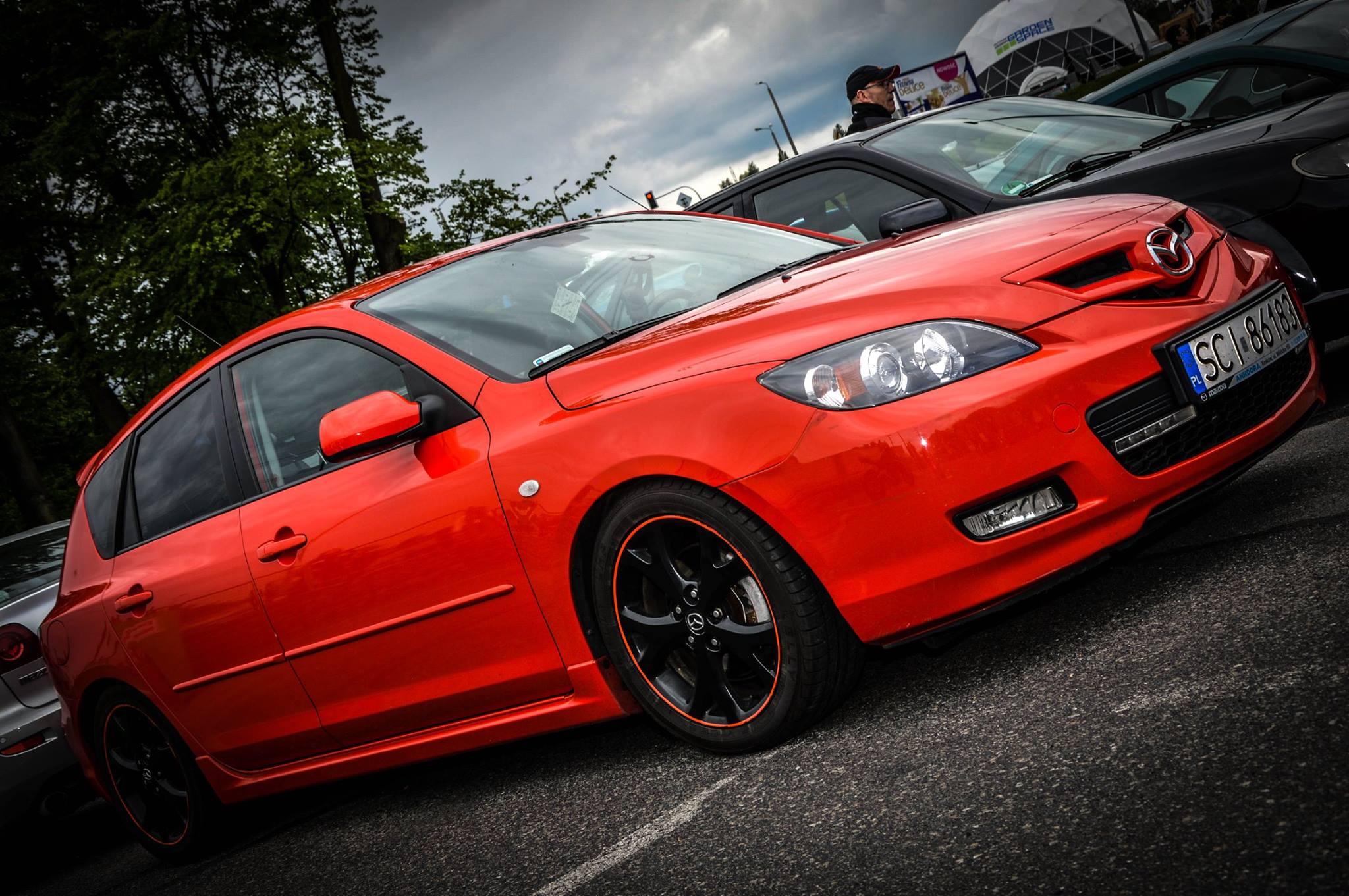

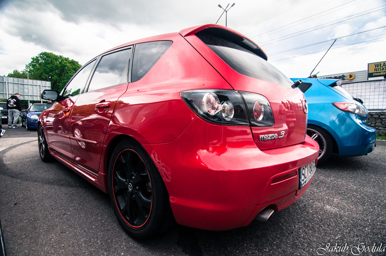

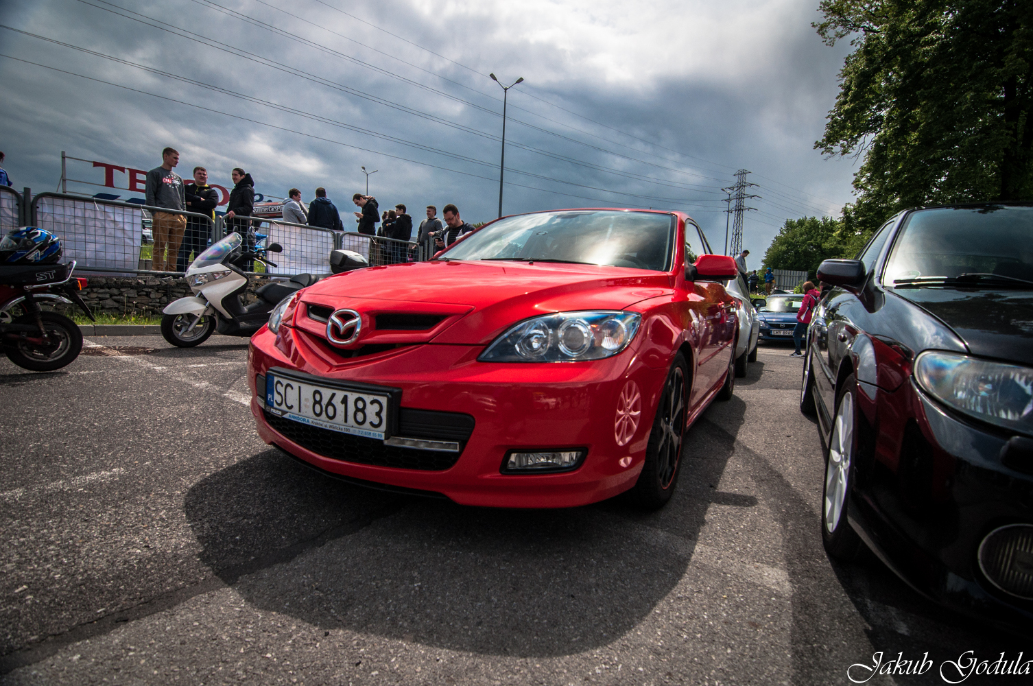

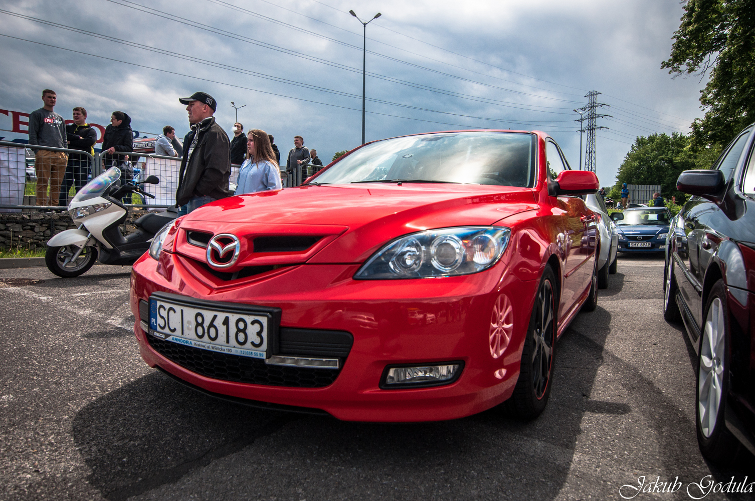

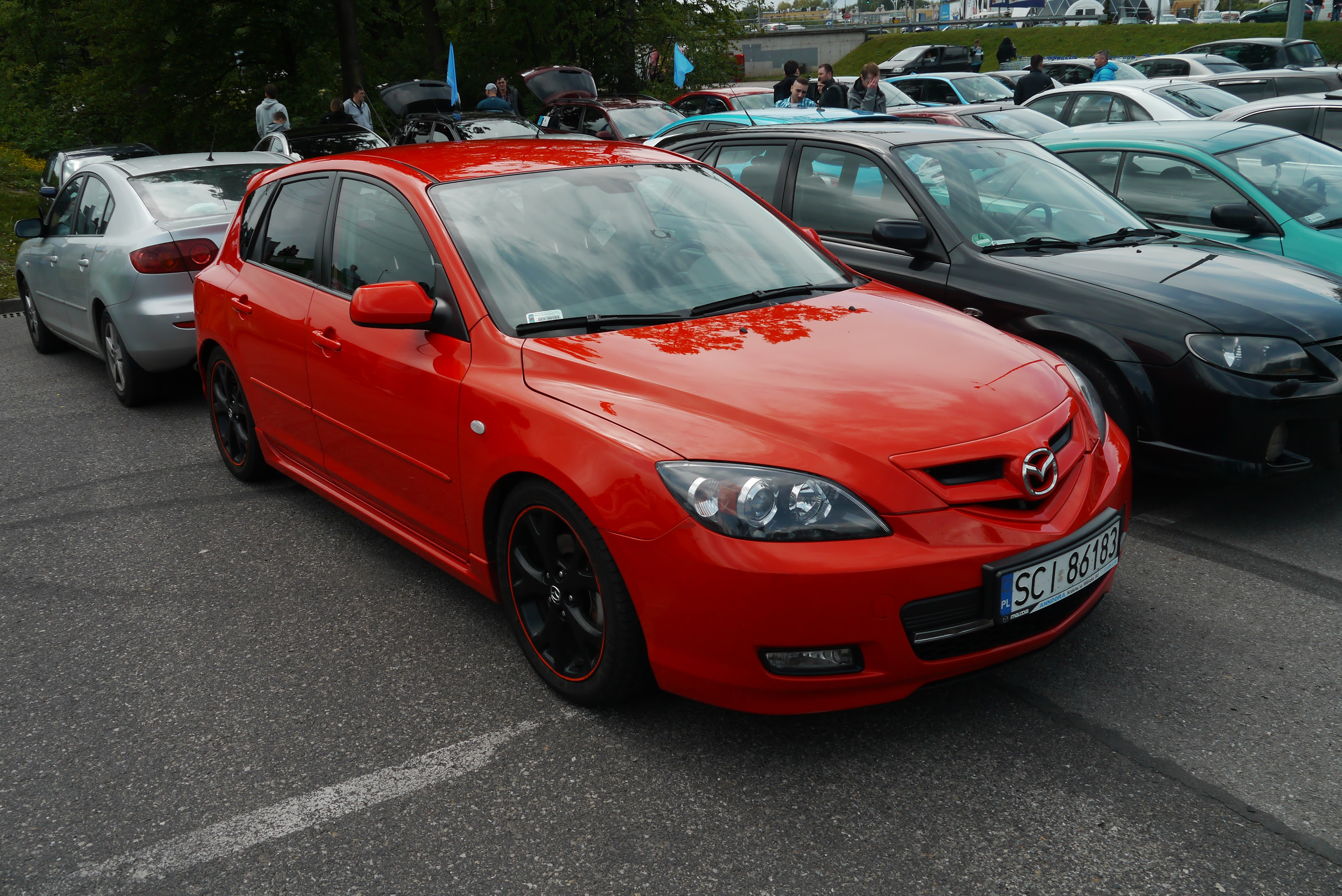

Nie wiele przy Madzi działałem, bo trochę mam innych wydatków. Jedyne co to sprzątałem ją co chwilę, myłem i dbałem w miarę możliwości. W maju zaliczyliśmy konkurs japońskich piękności w Bielsku-Białej, niestety tylko na chwilę i nie było okazji z kimś z forum pogadać ;) Tym bardziej że byłem z dużą ekipą znajomych i narzeczoną no i głupio było mi ich tak zostawić <diabełek>
Tutaj kilka fotek znalezionych w otchłani internetu, kilka nawet wykonanych przez naszych forumowiczów <cisza>
15.05.2016r. Kunkurs Japońskich piękności z Japan Cars Podbeskidzie w Bielsku-Białej
by Kasia Roszpunka

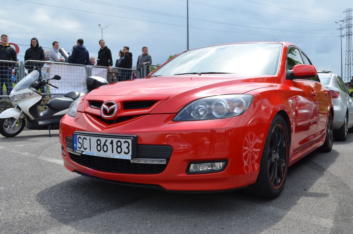

by QbxM3
