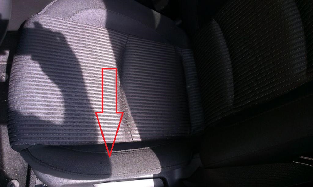

Postprzez czarmi » 3 cze 2016, 09:36
Chodzi mi o ten kawałek (boczek) siedziska:
To on skrzypi :|

Postprzez pmaniek89 » 3 cze 2016, 10:16
no ale to skrzypi piank? przeciez ten kawalek to tylko material wypelniony pianka. Pewnie skrzypi bo szura pod spodem o plastik albo cos. Jestes pewien ze to dokladnie to skrzypi a nie cos pod spodem?

Postprzez czarmi » 3 cze 2016, 11:04
Nawet jak ściskam tylko ten element dłonią, po odgięciu go od plastykowej części fotela, to wydaje on właśnie odgłos trzeszczenia/skrzypienia.

Postprzez creet » 3 cze 2016, 12:32
Miałem podobny, choć nie mam pewności czy taki sam, problem. W Odyssey na Górczewskiej sobie z tym poradzili. Powiedziano mi, że element airbaga ocierał o stelaż i rozwiązanie sprowadziło się do napchania gąbki między te elementy. Naprawa wyglądała tak, że ja siedziałem na fotelu i wywoływałem to skrzypienie, a mechanik siedząc na tylnej kanapie patrzył co o co może ocierać i gdzie upchnąć gąbkę. Problem odpukać nie wrócił.

Postprzez lukluk84 » 17 paź 2018, 14:48
Czarmi, jak udalo ci sie rozwiazac problem trzeszczacego siedziska fotela? Mam praktycznie nowy egezmplarz i problem jest rowniez tutaj. Moim zdaniem to dzwiek siedziska zakleszczajacego o plastikowa pokrywe lewej czesci fotela kierowcy...
