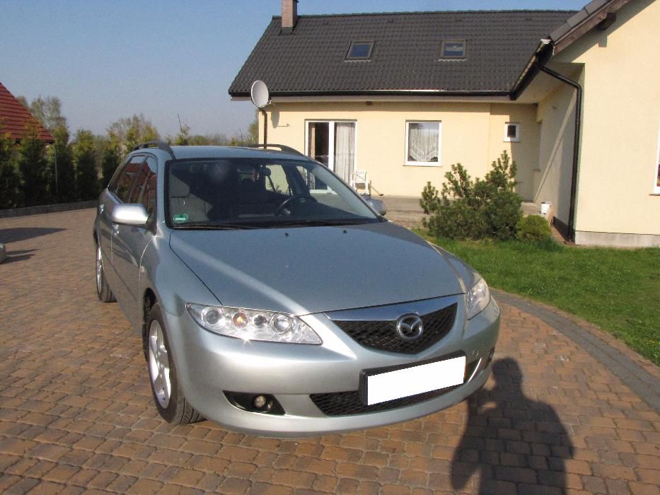

w okolicy znalazłem takie ogłoszenie, ale że jestem kompletnym laikiem w temacie motoryzacji prosiłbym o rzucenie okiem przez Specjalistów i ocenę czy warto bliżej zająć się tym okazem ;)
Czy powinienem bać się tego przebiegu?
Pozdrawiam i z góry dziękuję za pomoc :)
http://olx.pl/oferta/prywatny-wlasciciel-2-0-lpg-kombi-CID5-IDfNoHx.html#c14fae7b8c

Postprzez MrShaleck » 2 cze 2016, 11:46
Oglądaliśmy.
Suche fakty wizualne:
Blacha – dramat, niestety. W klapie dziury, nawet spryskiwacz tylnej szyby miał rdzę dookoła. Nadkola wszystkie zjedzone na 2-3cm w górę. Progi w niektórych miejscach już miękkie.
Z tyłu zderzak z dziurą, walnięty, z żółtym otarciem, z lewej strony odstający od błotnika. Z przodu zderzak otarty polerką nie do wyciągnięcia. Od spodu ocierki, ale to standard, każdy kto ma 6 to wie :)
Maska też miała głębokie rysy. Z wyposażenia to raczej braki, CD brak. Rozrząd nie robiony, 320tys przebiegu. Blacha też nigdy nie ruszana.
Opony tył popękane na powierzchni bocznej, starte na zewnętrznej krawędzi. Przód lepiej, ale też krawędzie pościerane.
Negocjacja – max 200zł.
