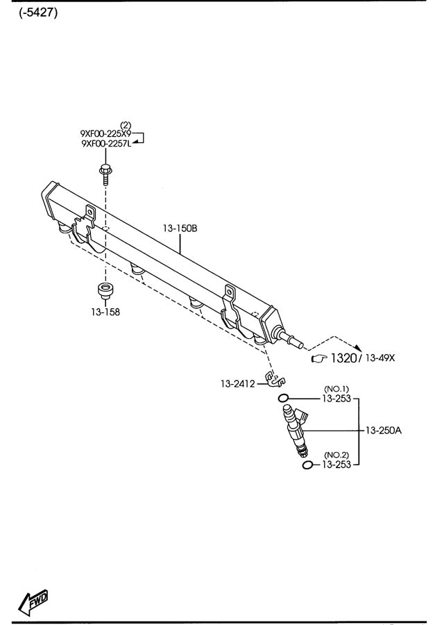

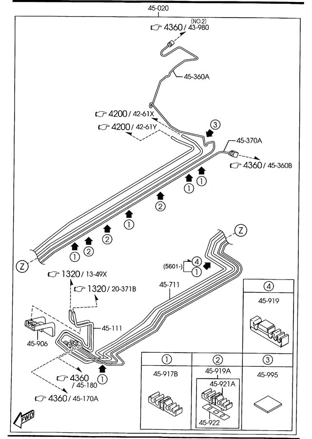

Postprzez cisman » 24 lis 2015, 21:46
a jak się to ma do tego?
http://baza.edpol.pl:8080/partscatalogu ... pnode=1690
bo niby cos takiego znalazł :)

Postprzez marcin255 » 24 lis 2015, 21:48
nie wiem jak się to ma to co dałem to oficjalny manual Mazdy
cały układ
