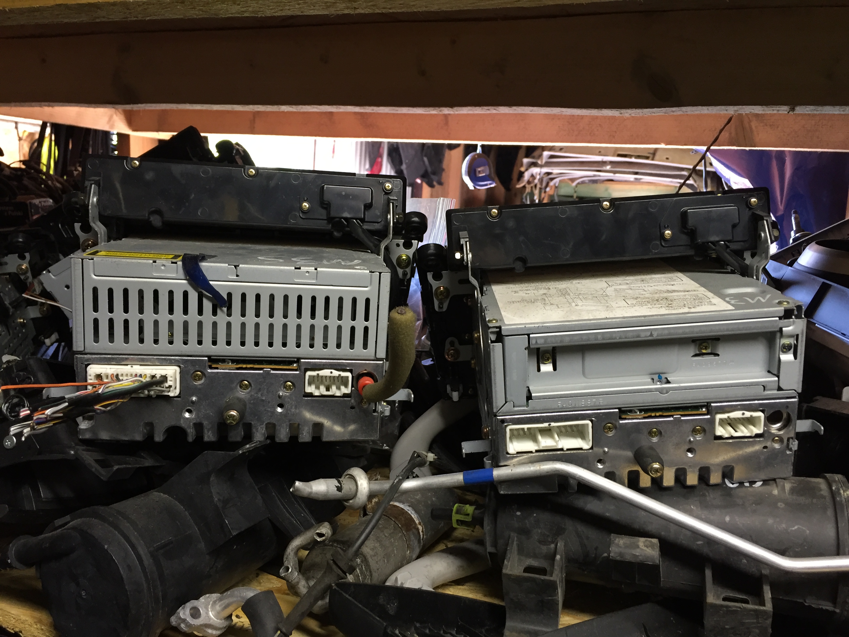

Postprzez Marcis » 21 maja 2016, 12:12
Dziękuję, proszę się nie denerwować ale na zdjęciach ciężko rozróżnić, tym bardziej że mało jest zdjęć z tyłu radia.
Dopisano 21 maja 2016, 20:46:
Czy któreś z tych to Bose? Wszystkie są ze zmieniarką.

Postprzez airbob » 22 maja 2016, 00:29
Żadne

Postprzez Marcis » 22 maja 2016, 17:42
Trochę to dziwne bo na allegro ktoś sprzedaje od Bose i tez ma śrubki, no chyba że to właśnie takie te jego Bose. A u tego Pana co wysłałem zdjęcia, ma 5 zestawów Bose i te radia i mówił że nie sprzedawał radii ma tylko te, więc mówił że nie ma wyjścia muszą być od Bose. Pokazywał też i pytał dlaczego w jednym radiu bardziej wystaje ta część co są te kostki, ale też tam są śrubki zmieniarki i clariona.

Postprzez airbob » 22 maja 2016, 19:39
Patrząc po kolei na zdjęcia to:
1. 6CD Clarion
2. to z lewej to 1CD radio prawdopodobnie Sanyo a mechanizm albo Sanyo albo FMS-Panasonic a z prawej to 6CD radio prawdopodobnie Sanyo a mechanizm napewno FMS-Panasonic.
3. Hmm tutaj nie jestem pewien kto jest producentem i jaki jest mechanizm, miałem takie radio ale już nie pamiętam.
Ja bym obstawiał że wszystkie są w wersji standard ale skoro ktoś da sobie głowę uciąć że to bose to nie będę się spierał. Trzeba mieć na uwadze że Bose w m3 to nie było taką częstą opcją.
Przycisk "LOAD" w tych radiach nie świadczy o obecności napędu 6CD (stosowano uniwersalny panel przedni), dopiero napis na froncie radia "6 Disc in Dash" to gwarantuje że jest napęd 6CD.
Radia mogą być z różnych roczników m3. W tych autach bardzo eksperymentowano z wersjami i producentami (nie to co w m6). Tak sobie teraz coś przypominam że kiedyś tutaj na forum ktoś opisywał i robił doktorat na temat jakiegoś radia (tylko nie pamiętam z jakiej mazdy i jakiego rocznika) i mu wyszło że końcówka mocy ma opcję pracy w dwóch trybach albo standard albo Bose. Tryb ten jest wybierany podczas programowania radia w procesie produkcji. W takim przypadku w obu wersjach występowała końcówka mocy i były te śrubki.
Nie jestem pewien czy to czasem nie było radio do m6 GH.
Może warto byś spróbował odszukać ten temat.
