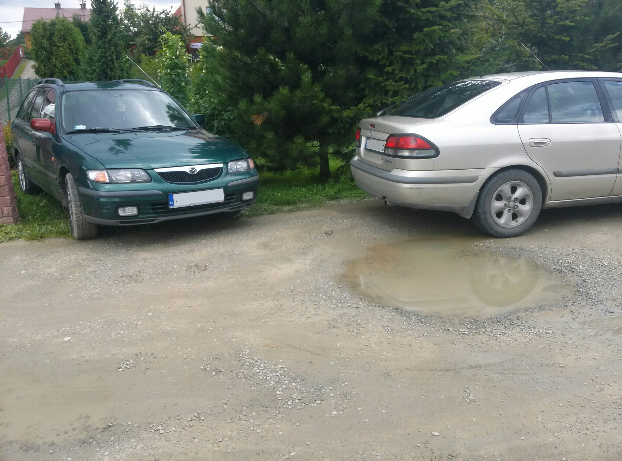

W poniedziałek mazda wybrała się po kolejny silnik do xedosa 9 kolegi i prawie dostałaby piękne zielone lusterko – niestety okazało się że jest od HB/sedana i mocowanie nie pasowało :(

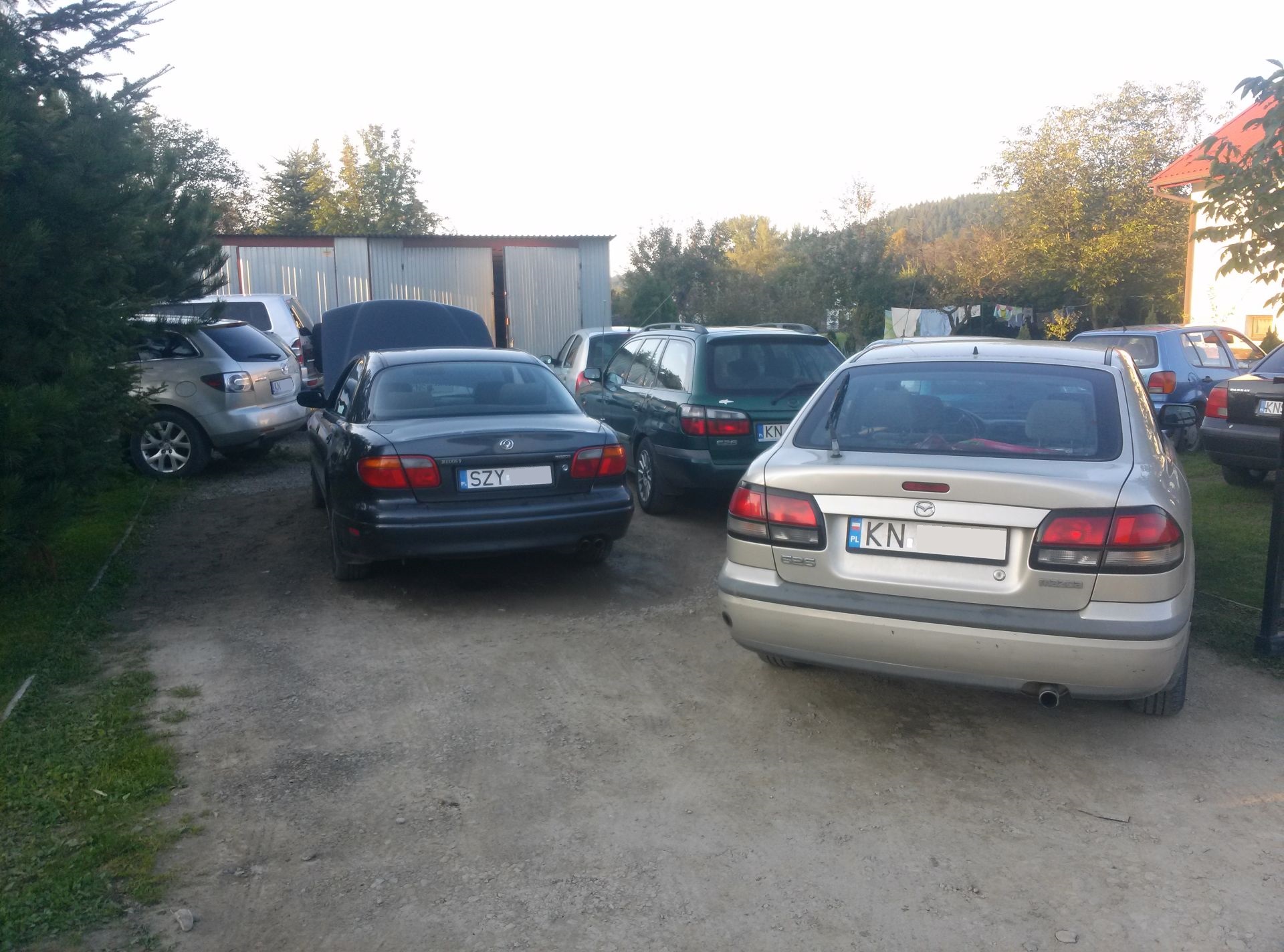

i takie zdjęcie z mini "zlociku" mazd u mojego mechaniora w wakacje :D
Na tą chwile 308 tyś km na liczniku a w planach ?
