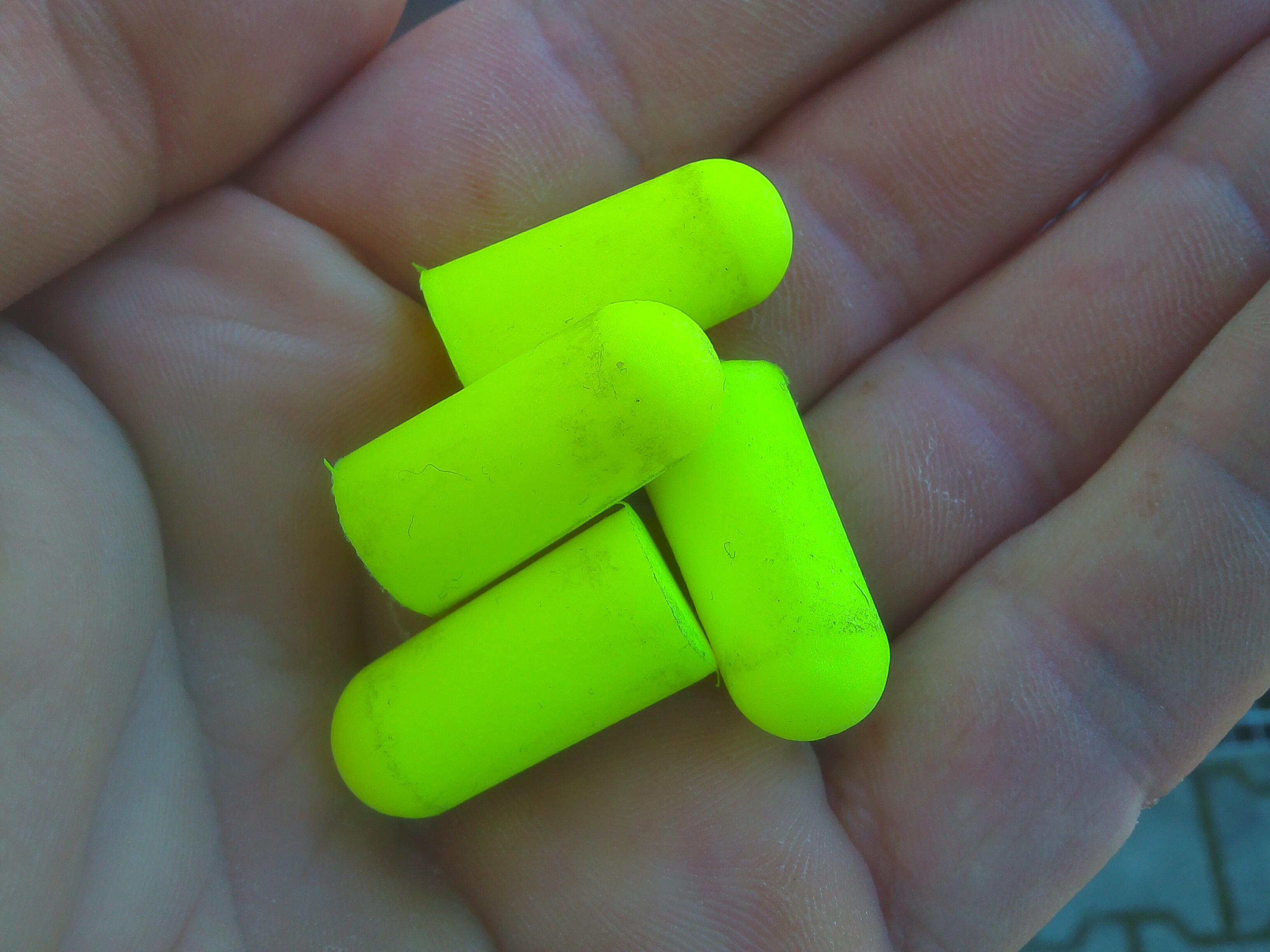

Tego oleju używam od samego początku i jestem bardzo zadowolony.
Przeznaczenie MX-3 się nie zmieni, bynajmniej nie zanosi się na to.
Zaopatrzyłem się nawet w stopery na dłuższe wyjazdy. :D
