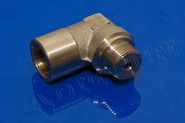

sprubuj wkręcić coś takiego
Dopisano 27 kwi 2016, 18:29:
tylko śą z otworem centralnym 2 mm. i 4 mm. ja bym brał 2 mm.

Postprzez August23 » 17 maja 2016, 10:22
łoł 3 sondy z którego roku jest ta mazda???
ja bym zapodał przejścjuwke (adapter, emulator różnie na to mówią) za katem, czyli jeśli miałeś kata w kolektorze wydechowym to sondy za nim czeba umieścić na tym emulatorze,
robimy to tak wykręcamy sonde zamiast niej wkręcamy emulator i w emulator dopiero sonde

Postprzez Wandal » 17 maja 2016, 17:01
czyli 2 tulejki mi potrzebne ,pod awatarem jest wszystko :P ,tylko tym odpowiednim :>

Postprzez August23 » 26 maja 2016, 20:31
daj znać czy te tulejki (emulatory) pomogły i błąd nie wraca???
