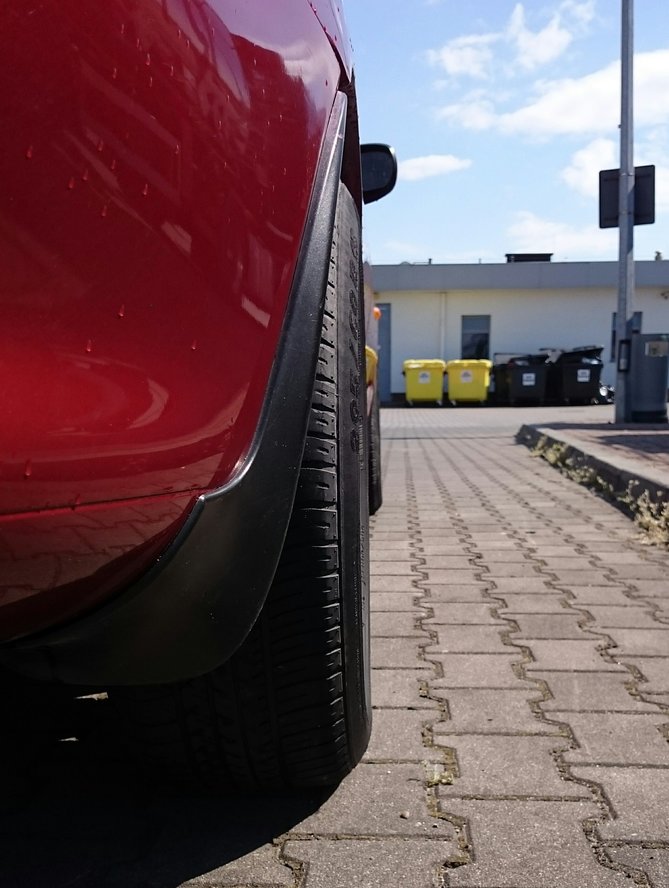

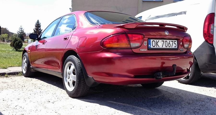

Postprzez jurand » 14 maja 2016, 18:55
Zgodnie z trendem dla Xedosów 6! <faja>
Dobrze stoją? :P
Jak będę miał niższy profil sprawdzę co tym można ;–)

Postprzez sylwo » 14 maja 2016, 18:58
Z 1-2cm by się przydało jeszcze wypchnąć i pochylić troszkę :P

Postprzez jurand » 14 maja 2016, 19:10
sylwo napisał(a):Z 1-2cm by się przydało jeszcze wypchnąć i pochylić troszkę :P
Nie dało się! ;P
Wiem że przy tych felach 205 to troszkę za szeroko ale fajnie wygląda, pani nie szlifuje krawężników, dobrze się toczą i balony pasują do tej wysokości zawieszenia, fel i koloru auta.
Patrząc z przodu gumy wystają może ze 3 mm.
Dopisano 14 maja 2016, 20:16:
Aha, zderzak przy kołach naciągnięty delikatnie do środka i usztywniony wspornikami.
<dupa> ładniej się prezentuje!

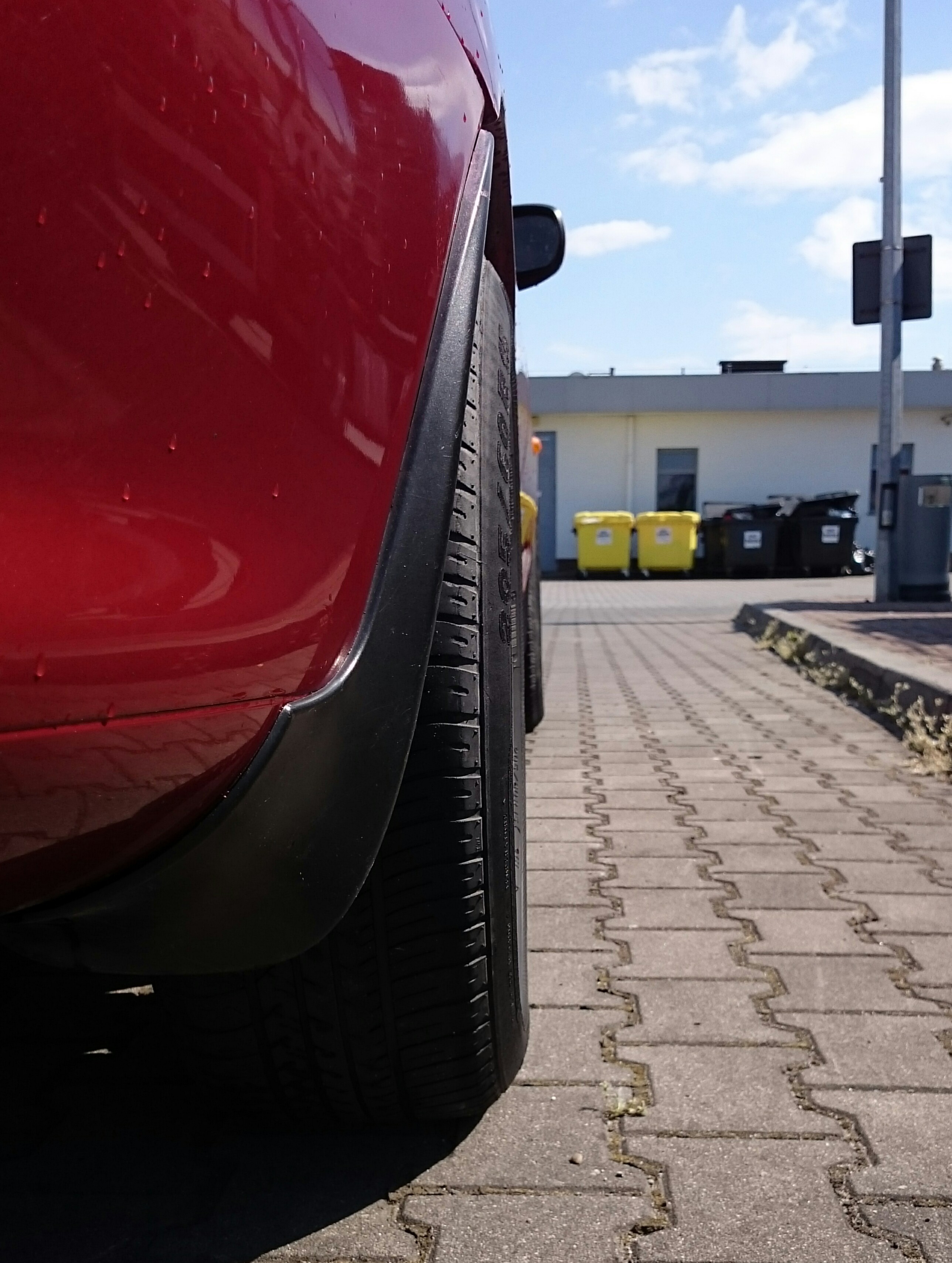

Postprzez risto77 » 14 maja 2016, 19:45
No ładnie ale poproszę jeszcze fotkę z profila ;)
I rzeczywiście delikatny negatyw dodałby jej zadziora

Postprzez jurand » 15 maja 2016, 05:02
risto77 napisał(a):No ładnie ale poproszę jeszcze fotkę z profila ;)
No przecie stoi w negatywie. Delikatnie. I tył i przód.
Drzwi budynku to odnośnik a autko stoi na naprawdę równym placu!

Postprzez risto77 » 15 maja 2016, 09:09
A ile tego negatywu? Bo u mnie 1,5 * a widać go zdecydowanie bardziej.

Postprzez jurand » 15 maja 2016, 09:47
Napisałem, że delikatnie :|
Takich pomiarów nie dokonywałem. Wyrównane do przodu.
A zbieżność metodą jak kiedyś trza było na kołach 323 z Niemiec wrócić po tym jak prawy tył rozłaził się po trafieniu w krawężnik: na oko <glupek2>
Na diagnostyce wyszło 0,0 ale ośka wzdłużna była krzywa to po wymianie na nową znów ustawianie. Metoda taka sama. <lol>
Tu podobnie ale pójdzie na pomiar. Ale wygląda że jest OK.
Światła np. też ustawiam na oko ponieważ na diagnostyce nie zdarzyło się aby dobrze je ustawiono. W ciężarowym mi kiedyś zrobili, że czubki drzew oświetlałem! I znów korekta na ścianie po swojemu czyli NA OKO!
Wiem, wiem. Na pewno teraz czteroślad i takie tam :P
